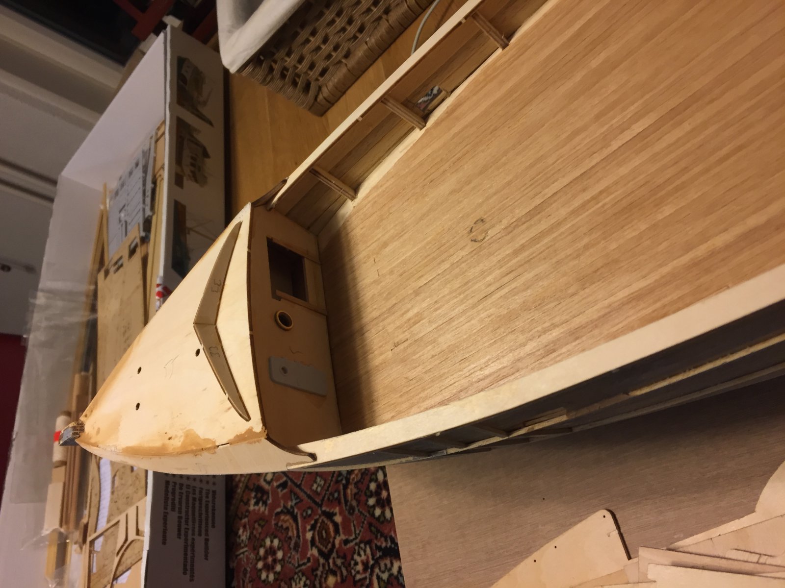

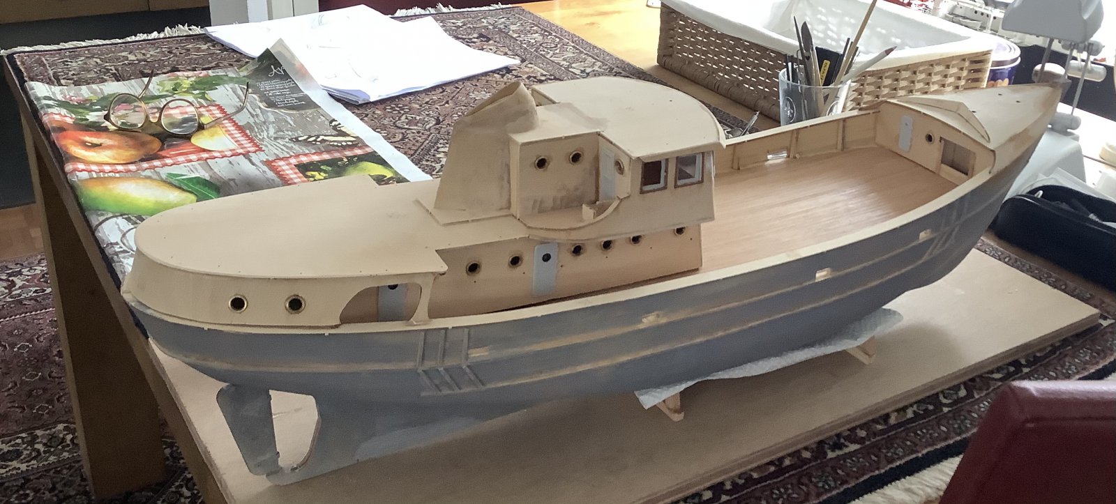

    479ED191-0504-417C-A808-A52425552098.jpeg 3EF52D9B-577C-4391-BEAA-F111FDC22BBA.jpeg Visruim geplaatst. Past als een strakke lederhose... mooi geschuurd en al geplamuurd.

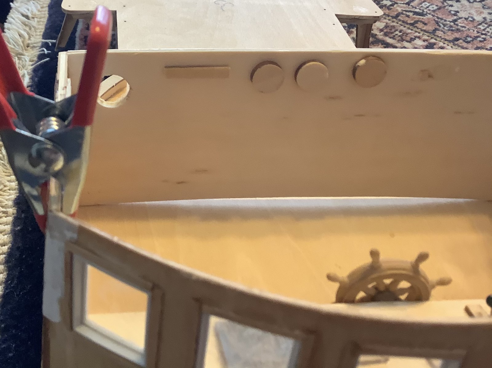

    E2426C45-100D-4581-B63E-2D8E455625BC.jpeg D4CA8AFB-44F9-4901-90F4-B016EEF2945C.jpeg Deuren gemodificeerd met nog rondslingerende poortjes van eerdere scheepjes... gat vergroot, randje afgesneden, poortje erin. Nu nog zwart schilderen. 1:50 is een lekkere maat om te bouwen.....

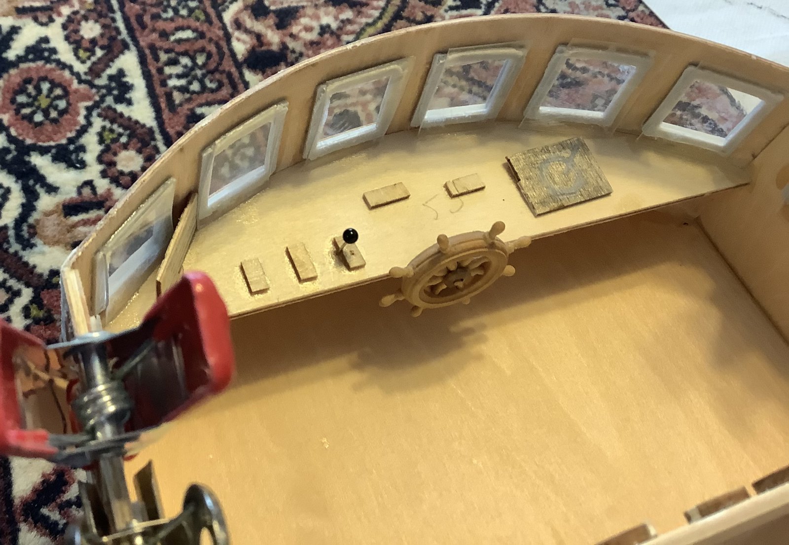

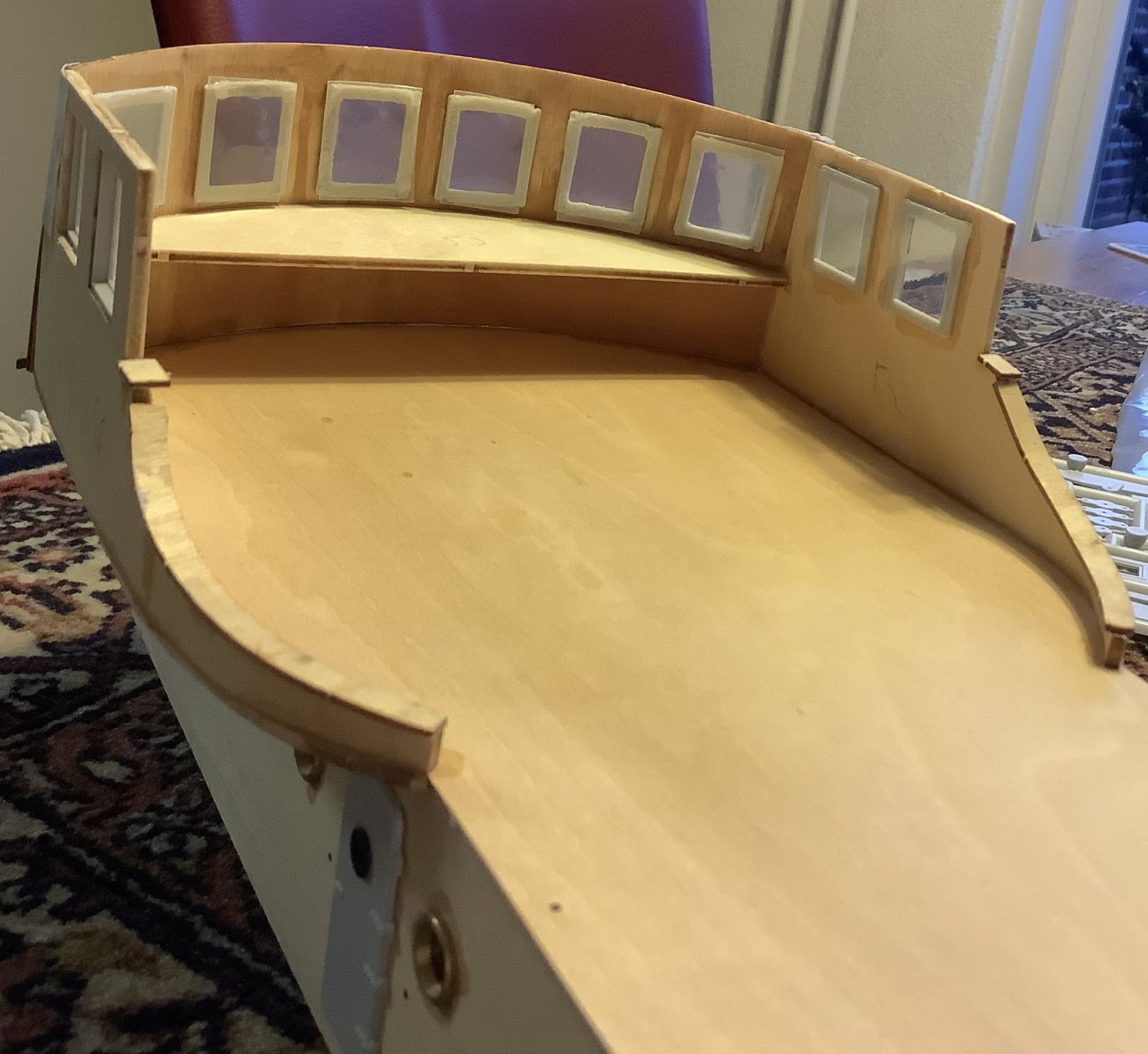

    34ABFE09-C437-4162-9597-17D881778DB0.jpeg Ruitjes gelijmd met revell contacta, handig zoon voorraadje vreemde lijmen. Overigens moest ik eerst de poorten erin lijmen en dan pas buigen. Ik heb het hele voorkant stuk in het fluitketeltje gedaan en op 99 graden laten weken. De cyanoacrylaat EN de revell blijken kokendwatervast, buigen was een eitje. De loslatende bovenste hoeken heb ik uiteindelijk vast gekregen door een strookje papier mee te lijmen, dat schuur ik later weer weg. C679CEA9-A800-4E40-8F8F-5DE2F1987523.jpeg

    Marijke, misschien vergis ik me, maar hadden die raampjes er niet van buitenaf in gemoeten i.p.v. van binnenaf?
    Marijke vindt dit leuk.
  12. Marijke
    Marijke
    1 jun 2020
    739
    Aalten
    Zou best eens kunnen, maar dat ziet er heeeel lelijk uit. Ik heb ze omgedraaid en maak er houten raampjes omheen. Dat plastic is heel dik....

    49D6D63E-3CF3-4590-8EF3-31A029CA5672.jpeg 14348912-3EA3-4378-AD88-D615A3CDD5D2.jpeg Stuurhuisdetails. Fishfinder, radar, gassssknopjuh, houten stuurwiel uit 1981...

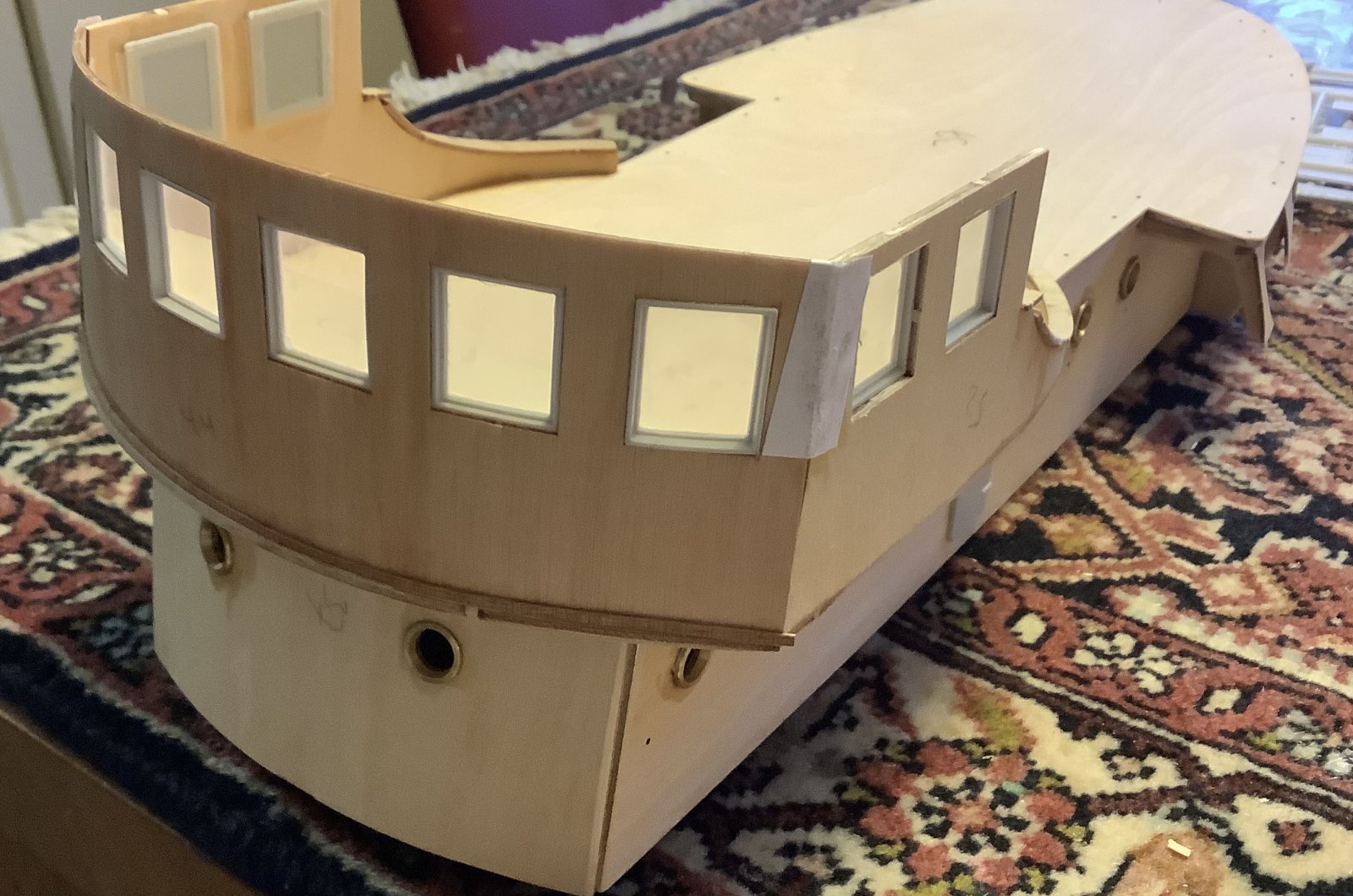

    EDC90A82-DD16-4AF2-8B94-7DC80B95F82D.jpeg Achteropbouw staat nog los, wel al geplamuurd en geschuurd, tussen het in de sneeuw ploeteren door. Er liggen hier duinen van zoals bij jou aan zee, Klaas.....
