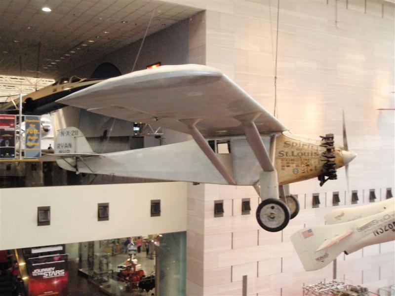

Momenteel ben ik eventjes in Washington en er zijn hier 2 prachtige museums, gisteren eventjes naar een in het centrum gegaan .... oh oh oh wat stond daar een moois............ zoveel stermotoren:
full
full
Jammer genoeg geen Lavochkin, er is nog een 2e museum vlakbij de luchthaven , maar helaas geen tijd meer gehad om er vandaag naartoe te gaan .... dat zal voor een andere keer zijn.
