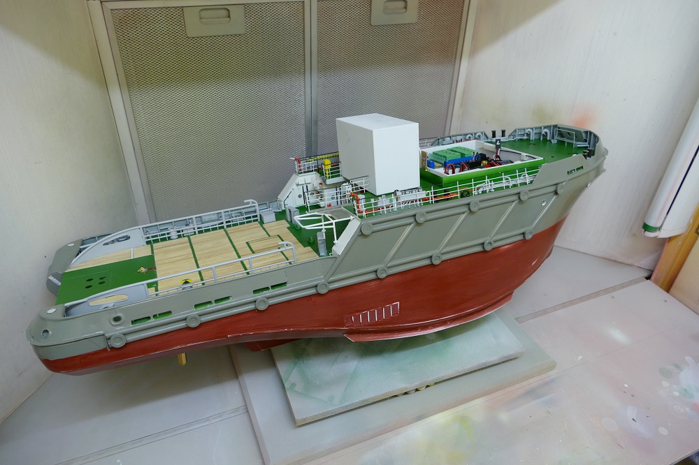

    Hallo allemaal,

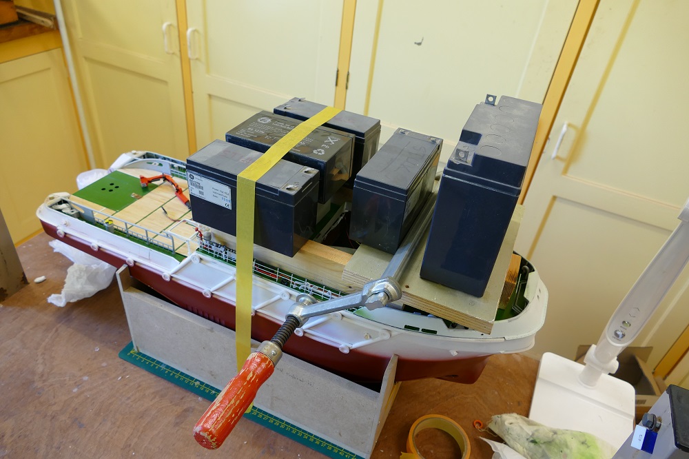

    Mijlpaaltje, het dek zit er op. Nog steeds een beetje twijfels of het toch niet te snel is, maar kan niet meer terug. Zit als een huis.

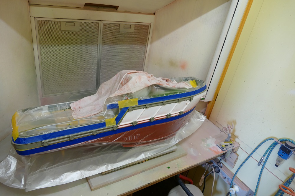

    Zo, ongeveer 20 kg ballast er op. Moet natuurlijk wel aangedrukt worden. Uiteraard alles gelijmd met epoxy, vervolgens wel 24 uur zo laten staan. De lijmklem was nog even nodig om de romp, die ter plekke iets week, weer in het gareel te brengen. Is allemaal gelukt kan ik verklappen.
    Na het verwijderen van de accu,s en lijmklem, het geheel geïnspecteerd en goed bevonden. Vervolgens moet er natuurlijk weer gespoten worden. Spuiten betekent ook afplakken. Aangezien ik vond dat niet alles af te plakken was, het volgende bedacht en gedaan. Het moeilijkste afplakken is natuurlijk de verschansing op het achterdek alsmede de verschansing op het voordek. Omdat met name bij de houders van de banden het ook lastig spuiten is, heb ik, wat nu grijs is aan de buitenkant, voorgekwast met een penseel en iets verdunde verf. Nauwkeurig werkje, ben er een middag mee bezig geweest.
    Zoveel met de kwast gedaan dus.

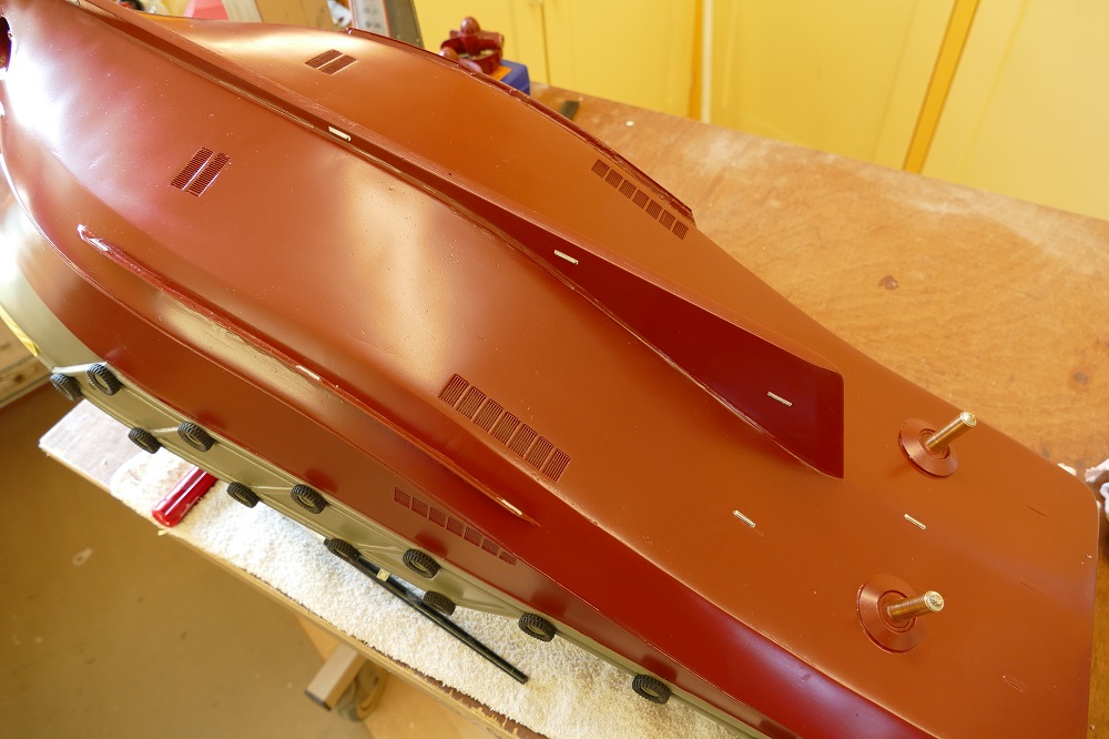

    Nog maar weer een plaatje van bovenaf.
    Tja, en dan weer afplakken. Altijd een tijdrovend klusje. Overigens gebruik ik hiervoor heel vaak Pre Taped Masking Film van jawel, de Action. Kost geen drol en reuze handig. Plakt goed, laat zich ook goed verwijderen en het afdek plastic is in eerste instantie mooi opgevouwen. Als het plakband vast zit, kun je het plastic uitvouwen tot 500 mm breed. Om de hoekjes nog wat extra stevigheid te geven plakband van dezelfde firma gebruikt. Voldoet ook prima.
    Ik laat na het spuiten, nooit het afplakspul zitten. Zelfs voordat ik de spuit weer schoonmaak, haal ik alles er (heel voorzichtig) af. Zoals gezegd, alle plakband die ik heb gebruikt laat zich heel gemakkelijk verwijderen. En dan is het ineens een heel ander schip. Als je je nu afvraagt wat die witte bak is op het schip, dit is ter bescherming van de trap die vanaf het dek naar de stuurhut gaat. Ter voorkoming van transportschade dus. En ook gemakkelijk tijdens het werken aan het schip. Je haakt er snel achter.
    Het onderschip was niet naar mijn zin. Deze heb ik met waterproof schuurpapier, 600 geloof ik, weer opgeschuurd tot ze weer helemaal glad was. Volgende week ga ik dus nog een afplakronde en spuiten doen. Dan moeten ook gelijk de thrusters gespoten worden. De zinkanodes liggen ook gereed om gemonteerd te worden. Bijna tijd om een afspraak met de letterkoning te maken voor het plotten van de diverse teksten, dieptemarkeringen, plimsolmerk, Rescue Zone, IMO nummer en nog wat Boskalis emblemen en tekst.
    Zover mijn frutsels van deze week. Ik ga met een goed gevoel naar de Zondag. Eerst natuurlijk F1 kijken en s,middags Parijs- Roubain. Ik kom het weekend wel door.
    Tot de volgende keer.

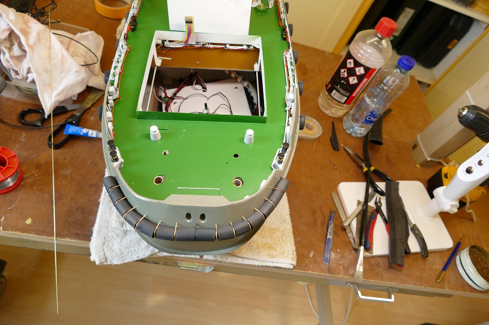

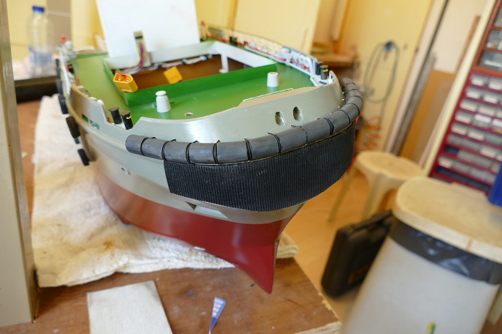

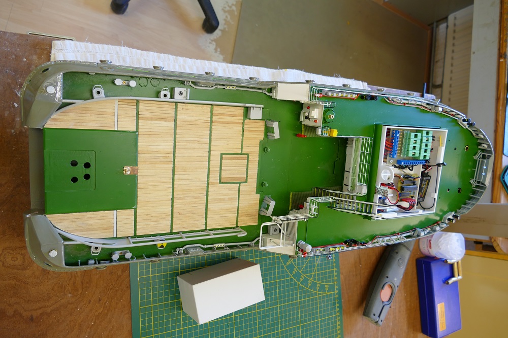

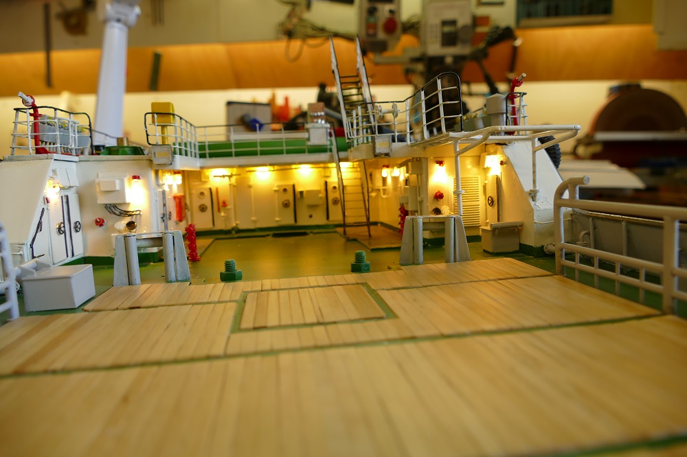

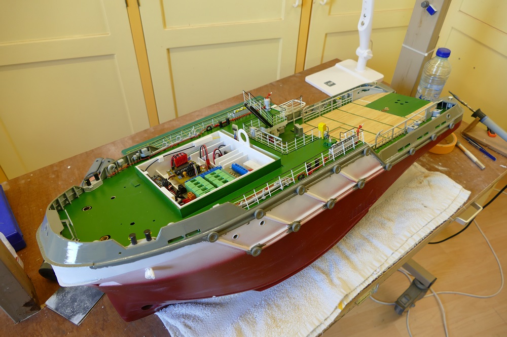

    Nu het dek is gemonteerd, kon ik ook de verlichting aansluiten zover. Een plaatje om te laten zien wat er aan verlichting is aangesloten. Foto eigenlijk met teveel licht geomen. In het donker is het gewoon geweldig. Het lijkt erg veel, maar als de lieren zijn geplaatst valt het meeste weer weg. Maar ze zitten er wel;)

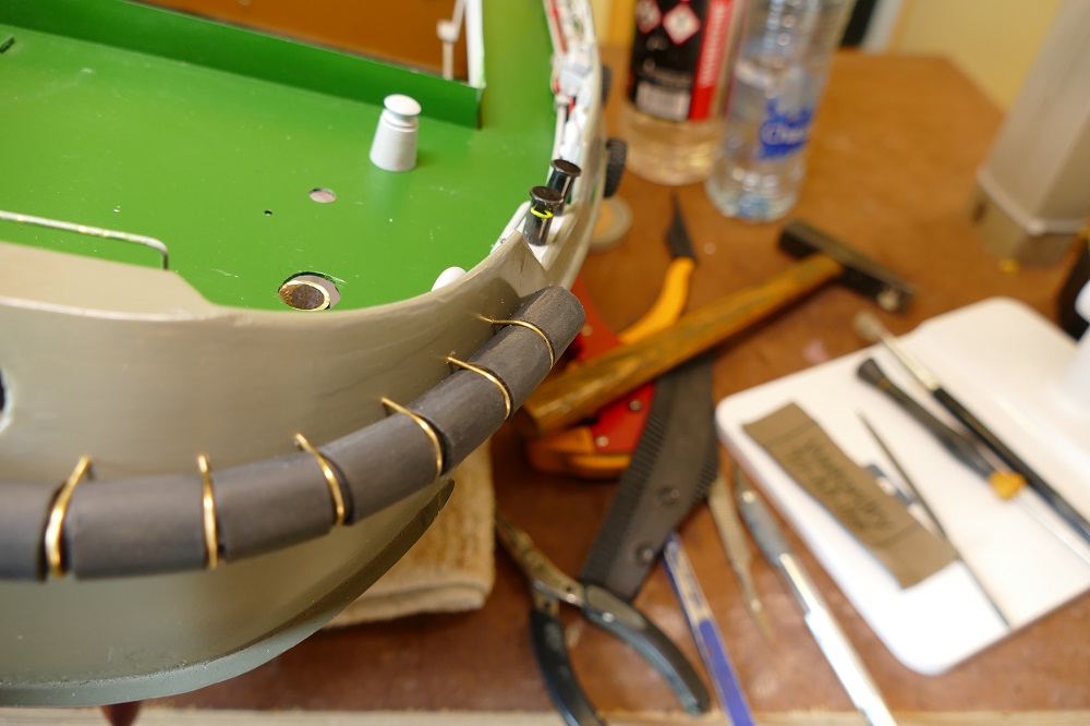

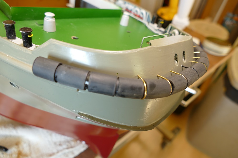

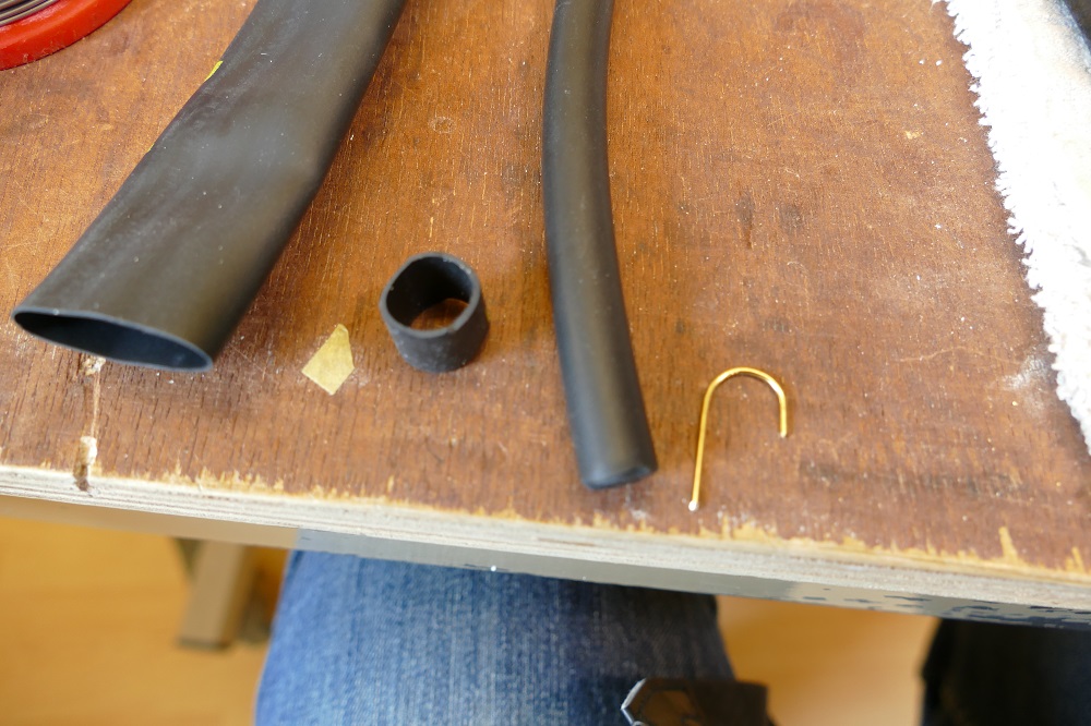

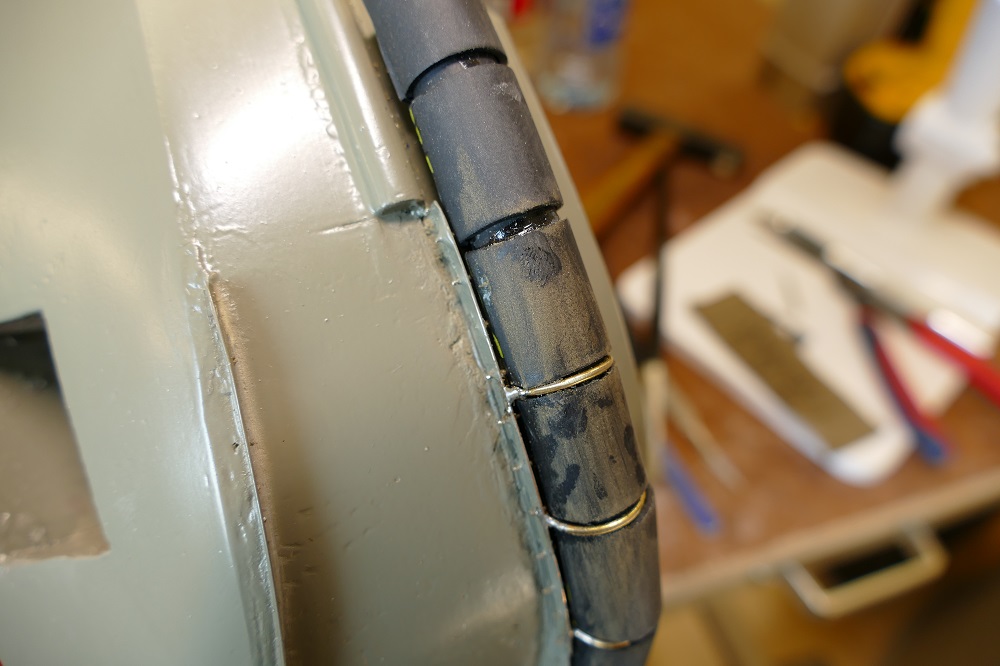

    En dan weer zo een klusje waar je tegen op ziet. Nooit eerder gedaan is daarvan de reden denk ik. Montage van de Fenders en de dikke lip. Onderstaand is te zien wat ik daarvoor gebruikt heb. Materiaal van een collega gekregen, bedankt Jan. Het gebruikte materiaal is krimpkous, rubber koord en haakjes van messing.
    Hier is te zien hoe de dikke lip wordt gemaakt ten bevestigd. Na het uitmeten van de stukjes krimpkous, deze afgekort en om het koord geschoven. Na het warm maken met de verfbrander was de krimpkous nog net een fractie te ruim. Deze in de lengte doorgeknipt en een fractie er af gehaald zodat de krimpkous mooi strak om het koord x
    zat. Krimpkous op de juiste plaats vastgelijmd met een druppeltje secondenlijm. Dit eerst voor alle segmenten gedaan. Zoals in eerdere foto's is te zien heb ik de verschansing van messing gemaakt, evenals de rand waar de dikke lip op ligt. Een gaatje van 1 mm geboord op de juiste plaats in de verschansing. Het haakje uit de bovenste foto door de verschansing gestoken. Daarna de andere kant van het haakje zo gebogen, dat deze op de rand komt te liggen van de ondersteuning van de dikke lip. Deze heb ik vervolgens aan elkaar gesoldeerd. Was even priegelen maar is prima gelukt. De bovenkant steekt dus gewoon door de verschansing, is niet gesoldeerd. Kan geen kant op.
    Nog 3 haakjes te gaan.:)
    Hier nog een plaatje van de soldering van het haakje op de ondersteuning van de dikke lip.
    En dan is het ook zo weer gedaan. Achteraf viel dit wel mee. Het gaat om de juiste manier van monteren. Die juiste manier moet je eerst wel even bedenken. Meerdere opties overwogen , maar dit was voor mij de beste.
    En om het af te maken ook de Fender gemonteerd. Ook deze is door een collega gemaakt, gegoten. Bedankt weer Jan. Deze is gemonteerd met siliconen kit. Het vertrouwen in deze manier van monteren moet nog even groeien, maar voor alsnog ziet het er goed uit.;)
    Is toch gelijk een heel ander gezicht. Staat wel stoer moet zeggen. Omdat ik nog een paar dingetjes heb gedaan volgt er gelijk nog een up date.

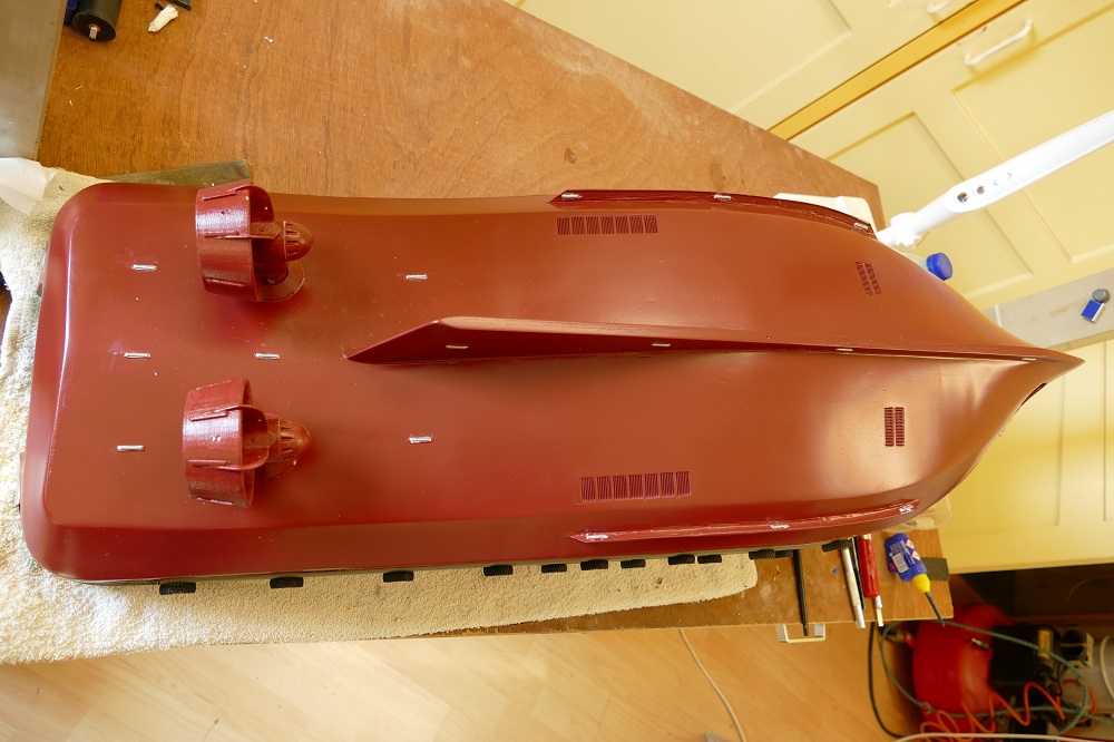

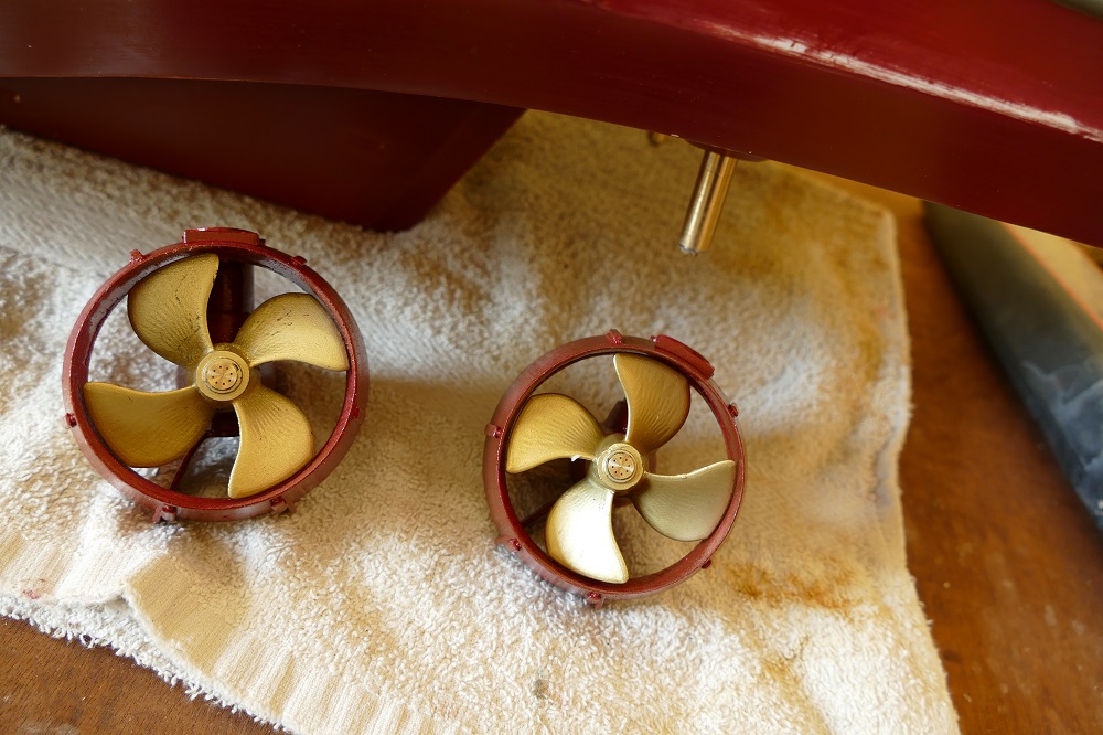

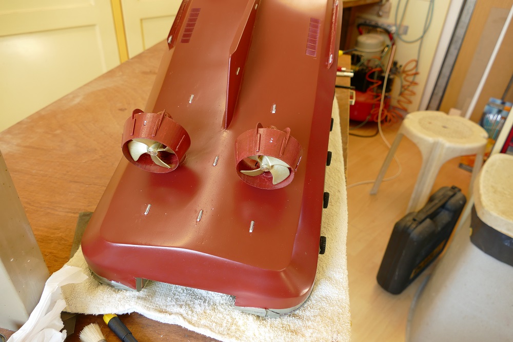

    De thrusters had ik natuurlijk al een tijdje gereed. Ze waren echter nog niet in de kleur. Omdat ik toch met de rode kleur bezig was de thrusters gelijk meegenomen voor de eerste keer.Moeten nog een keer gespoten worden. Het onderwaterschip dus voor de tweede keer gespoten. Veel beter nu en tevreden.

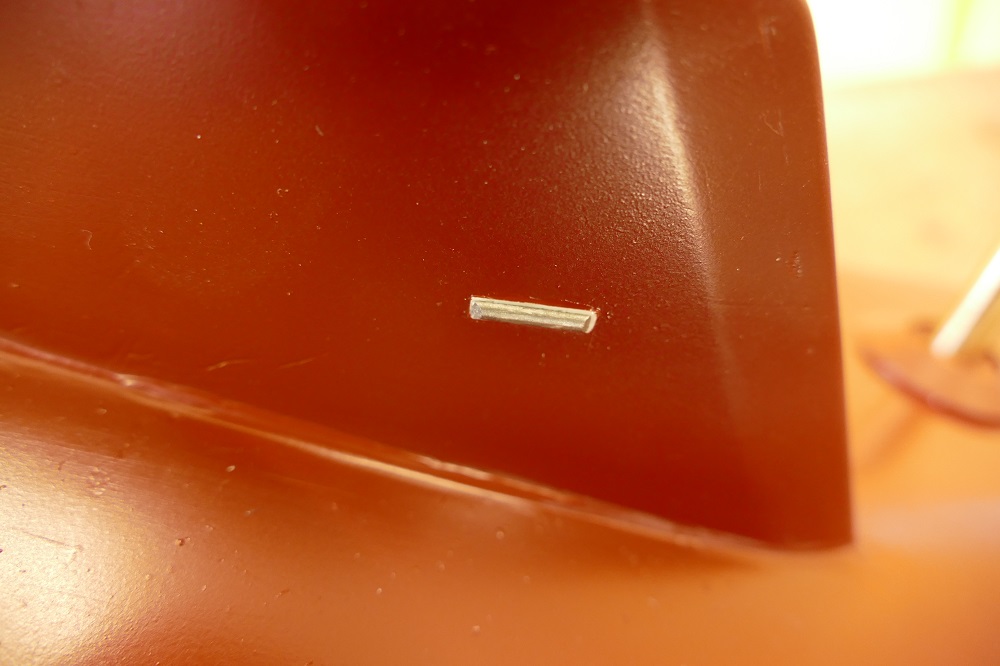

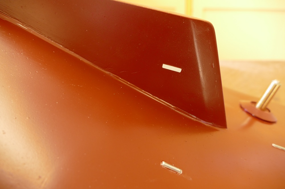

    Tijd dus om ook het onderwaterschip af te werken. Er zitten een aantal anodes op de romp. Voor het spuiten hiervoor strookjes styreen op de romp geplakt met epoxy. Nu de romp voor de tweede keer is gespoten de betreffende strookjes styreen kaal geschraapt.
    De anodes ook gemaakt van stukjes styreen en deze in een metallic grijze lak geschilderd.
    Na het kaal maken van het eerder aangebrachte strookje styreen, de anode er op gelijmd.
    Hier zijn inmiddels de meeste anodes aangebracht.
    En een plaatje van de complete onderkant. De thrusters moeten zoals gezegd nogmaals worden gespoten. De anodes die hierop bevestigd zijn krijgen nog dezelfde kleur als de overige anodes.
    En nog een bonus plaatje.
    Dit zal een beetje de laatste foto's zijn van het onderwaterschip. Mijn volgende werkzaamheden zullen het maken van een standaard zijn. Degene die ik tot nu toe gebruikt heb is niet geschikt meer. Hiermee beschadig ik het spuitwerk van de romp teveel. Jullie houden nog een foto tegoed van de banden die aan de zijkant bevestigd zijn. Ook de fenders aan de achterkant zijn gemonteerd. Komt allemaal goed en tot de volgende keer.

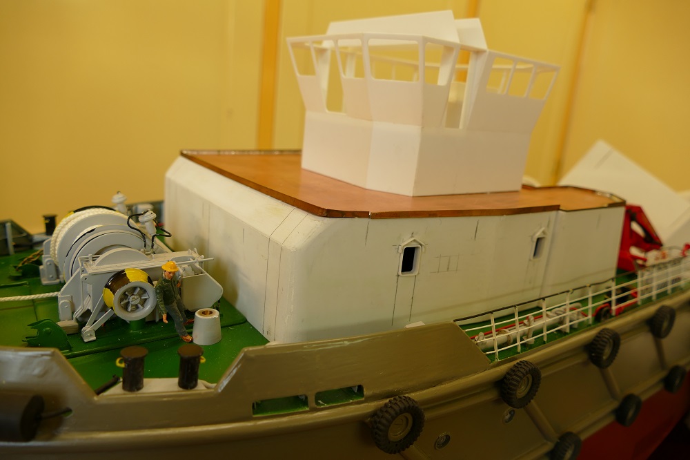

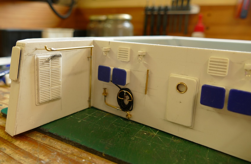

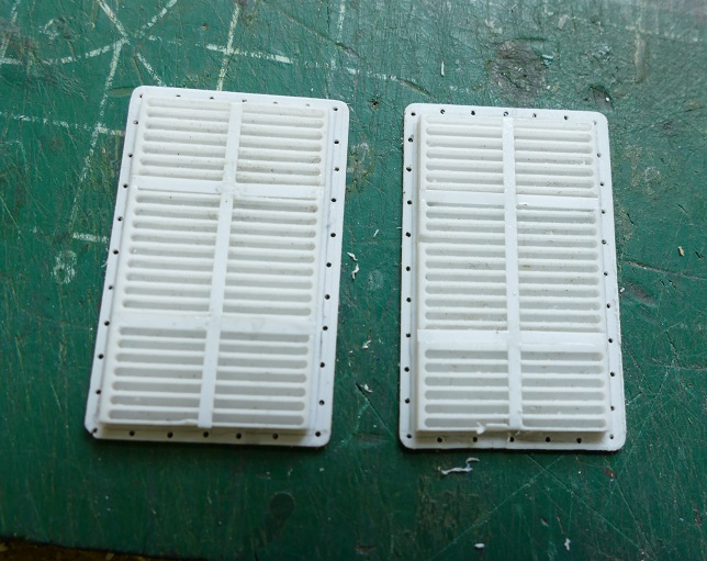

    Vorige up-date wat beloofd, echter helemaal vergeten. Jullie houden het tegoed. Had het manschappen verblijf qua vorm al gereed. Echter ook hier zitten de nodige details aan. Begonnen met de achterkant van deze opbouw.

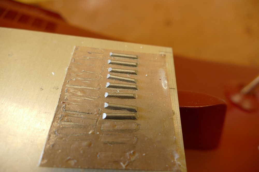

    Voor de binnenste zijkanten 2 roosters gefreesd. Bewerkelijk maar ben er tevreden over.
    Hier is één van de roosters te zien. Tevens een aantal roosters voor aan de bovenkant gemaakt, alsmede een toegangsdeur, kasten voor brandslangen ( nu nog een blauw deksel maar dat wordt rood natuurlijk), wat leidingwerk en een haspel voor , volgens mij, zoet water. Ook zitten tegen deze wand weer 4 "bulb"lampen. Rechts van de slanghaspel nog een houder voor het "fireplan" noemen ze dat volgens mij.
    Dit is de rechterkant uiteraard. Ook hier weer één van de roosters, twee kleinere roosters, wat leidingwerk en ook weer twee "bulb"lampen.

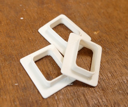

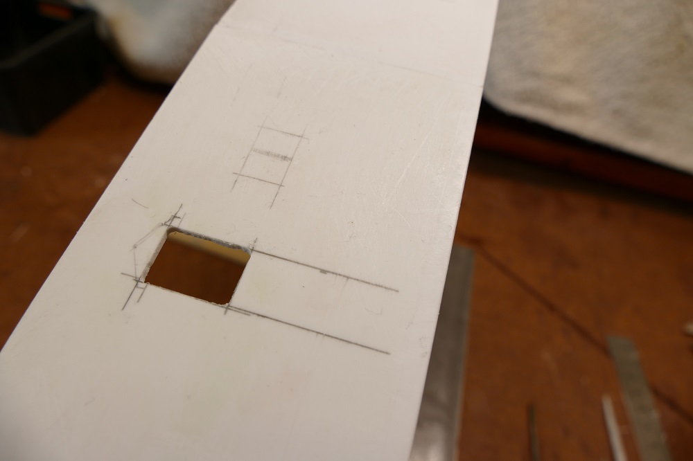

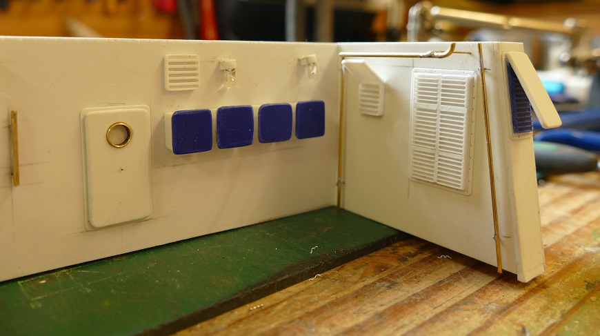

    Vervolgens behoorlijk wat werk gehad om deze kozijnen uit massief styreen, 4 mm dik, te fraisen. Maar uitstekend gelukt.
    Vervolgens de gaten afgetekend en met de Dremel er uit gefraisd.
    En dan ziet het er zo uit. Niet op de foto gezet, maar er zit ook nog een afdakje boven. De ramen kunnen namelijk bij de 1:1 open. Bij mij dus niet:)
    Ook bij het manschappen verblijf zitten buitenom allemaal "bulb"lampen. Deze ben ik nu aan het maken, worden deze week nog geplaatst denk ik.
    En dan hier nog een plaatje waar ook de afdakjes boven de ramen te zien zijn.:) Buiten de lampen komen op de buitenkant nog behoorlijk wat toeters en bellen. Maar we komen er wel.

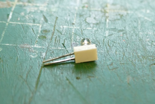

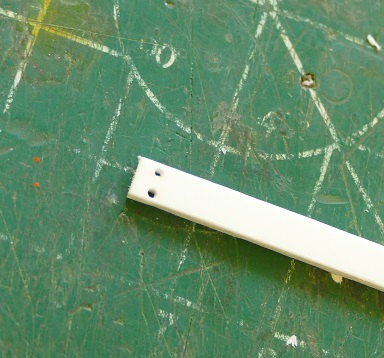

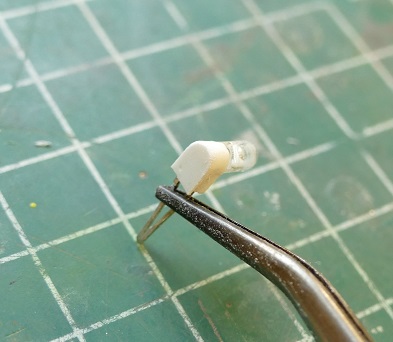

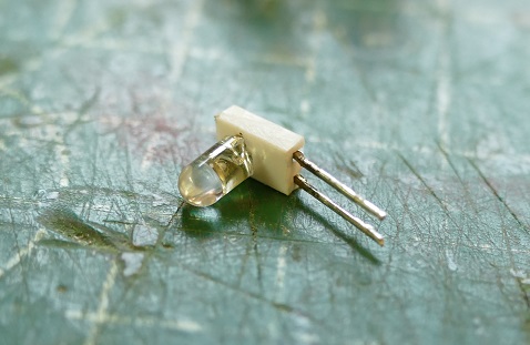

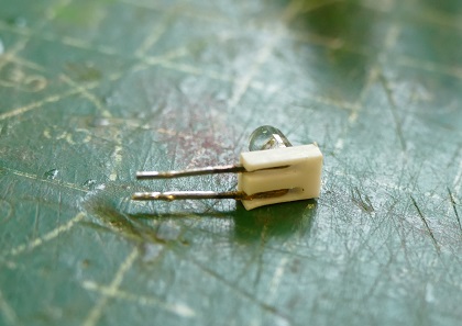

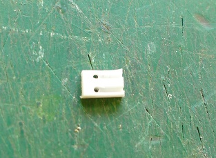

    Wel vlak na de vorige, maar de gedachte kwam in me op dat ik wel erg snel aannam dat met name de lampjes wel duidelijk zou zijn. Heb maar even een up-date gewijd aan deze "Bulb"Lampen. De lampen op het model zijn eigenlijk 1,5 mm te hoog. Dit is een concessie die ik heb gedaan om toch deze LEDS te kunnen gebruiken. De diameter en de ronde top zijn namelijk wel op maat. Voor degene die het nog mooier wil maken zou nog het Ledje kunnen afvijlen en een nieuwe ronde top er aan schuren. Echter gaat dan ten koste van het lichtbeeld, althans, is mijn mening. De Ledjes komen uit een string van kerstlampjes van de Action. Mooi warm wit licht met een mooi lichtbeeld.
    In een Styreen strip 3,5 x 2 mm 2 gaatje 0,8 mm geboord op 2,5 mm van het uiteinde.

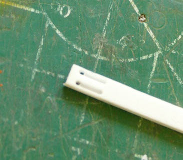

    Vervolgens 2 groefjes er in gefreesd van 1 mm diep

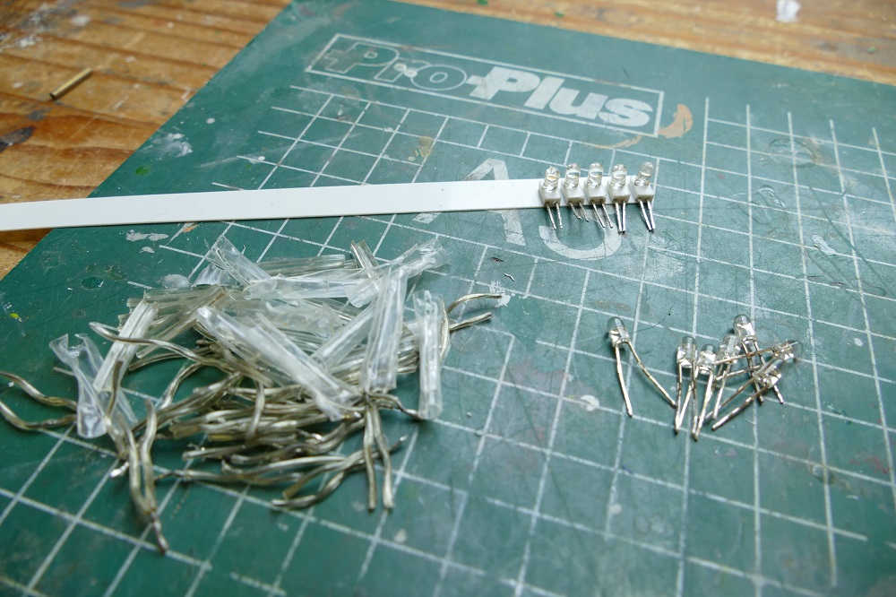

    Blokje op maat gesneden, in dit geval 6,5 mm lang

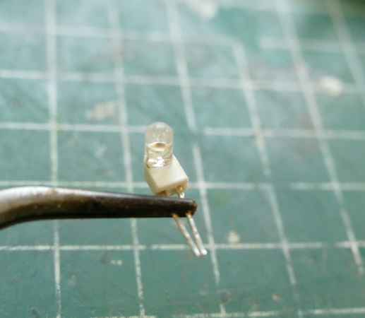

    Het Ledje er in gestoken en de pootjes haaks om gebogen. Deze liggen nu verdiept in het blokje.
    Gezien vanaf de andere kant.

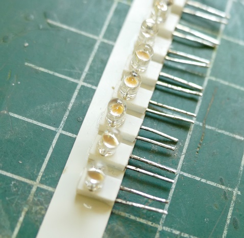

    Vervolgens het blokje met de Led op een strip Styreen van 0,5 mm dikte geplakt.
    Na droging van de lijm het blokje van de styreen strip afgesneden,

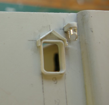

    en vervolgens het blokje afgewerkt met een rond kantje.
    Het geheel is nu gereed om gemonteerd te worden.
    Druppeltje lijm er achter en het zit vast. Rest nog om alles aan de binnenkant aan te sluiten. Op het manschappenverblijf zitten er totaal 16.
    Zo, dit was even een tussendoortje. Meld me weer als ik weer wat verder ben. Tot dan.
