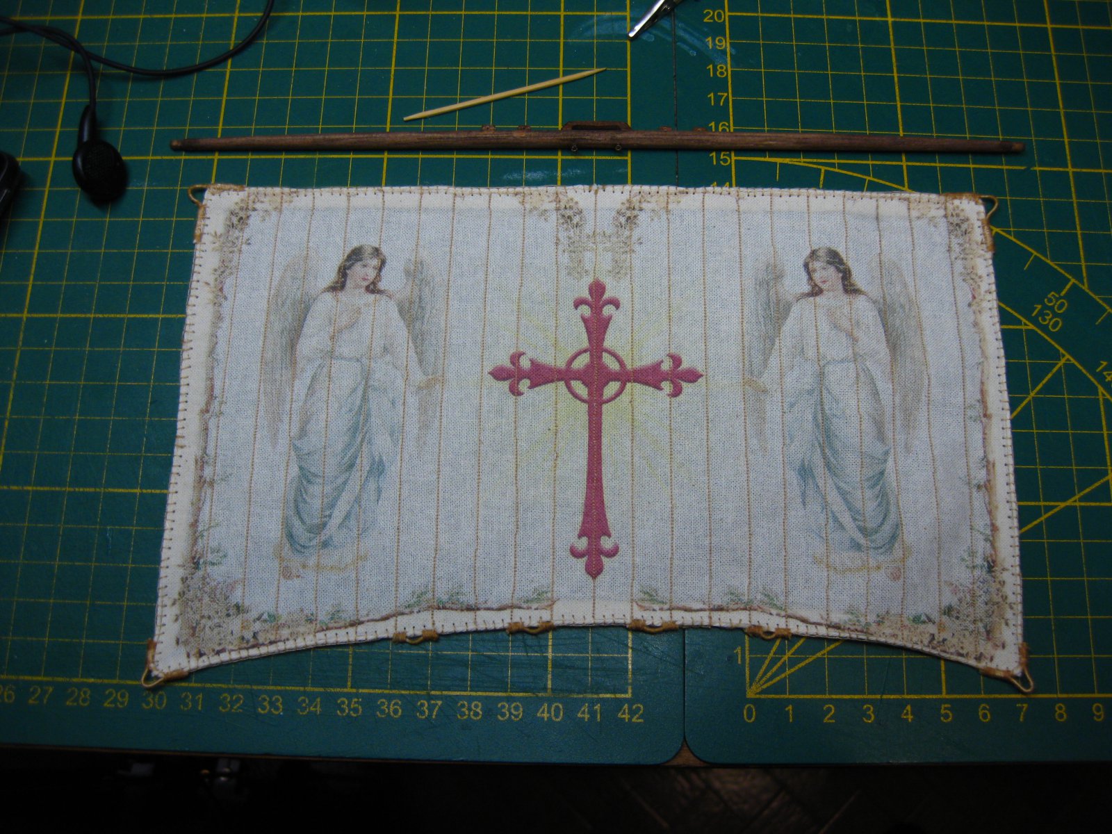

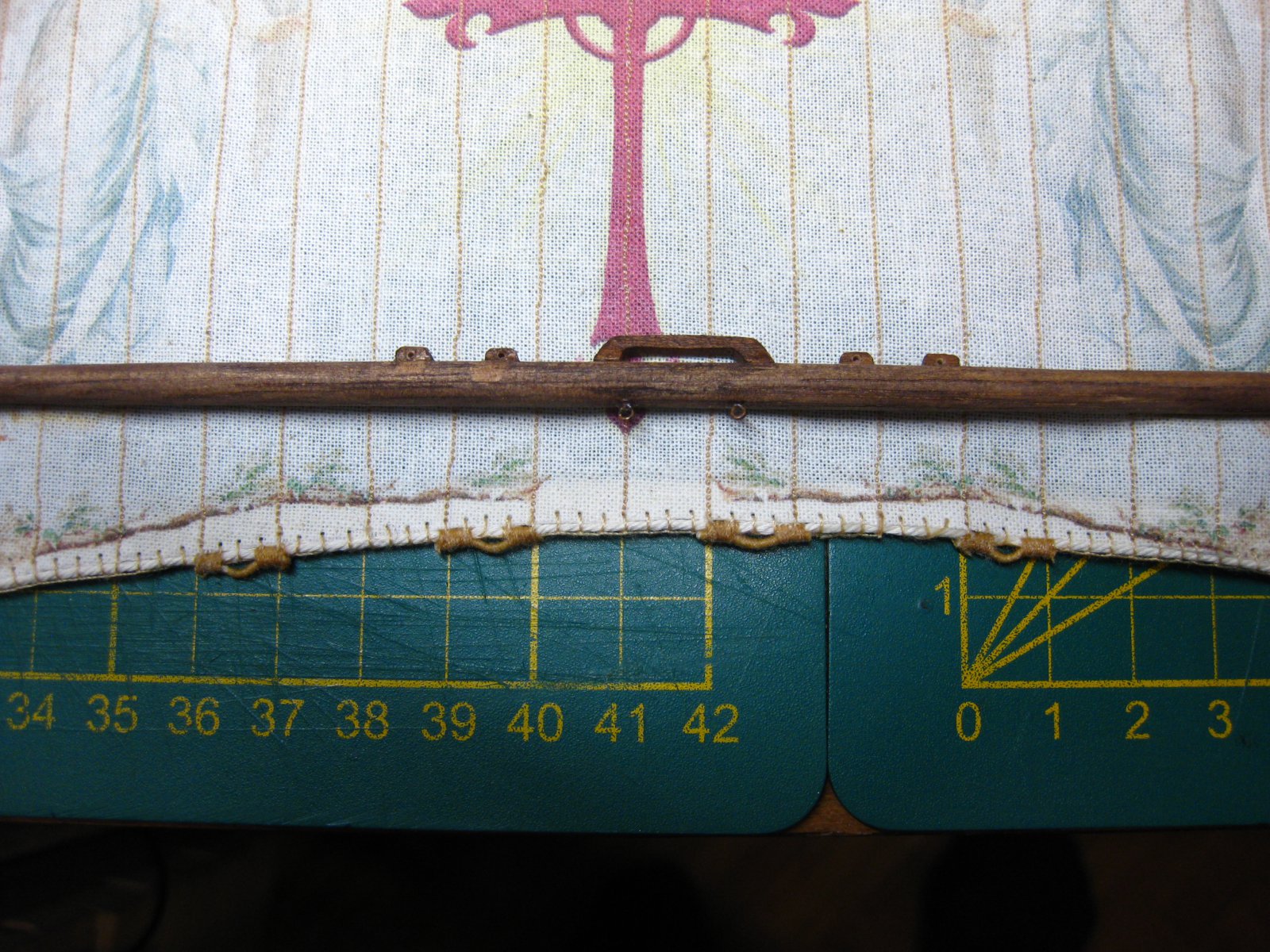

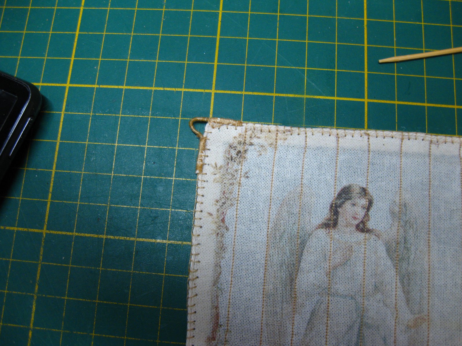

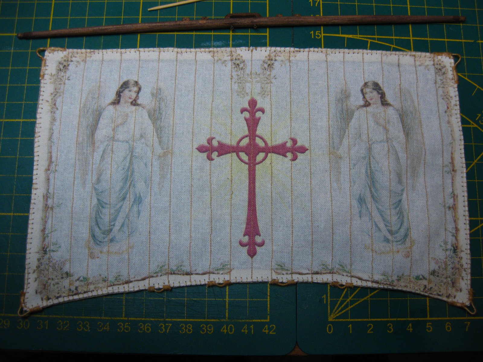

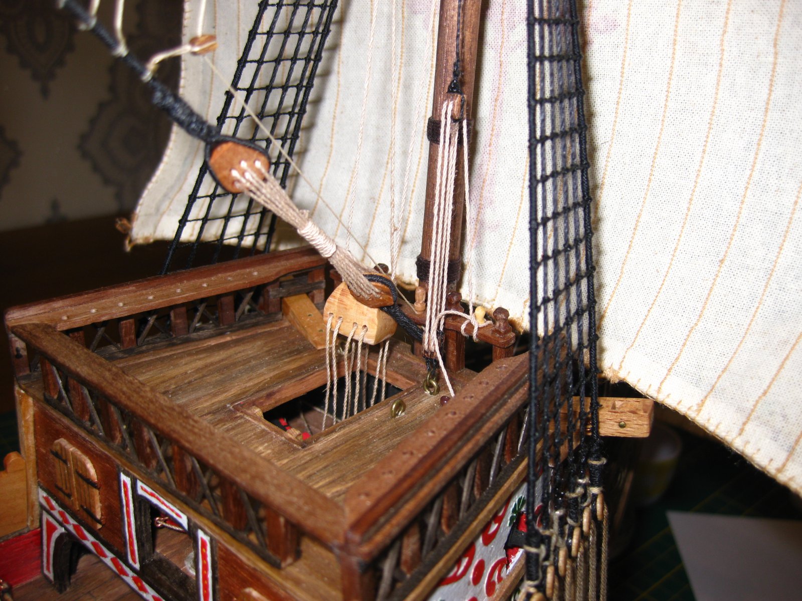

Kleine update, zeiltje genaaid en ra in model. Nu alles samenvoegen incl. blokjes eraan.

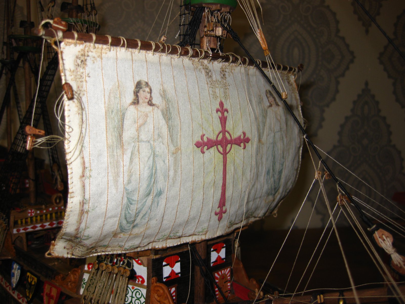

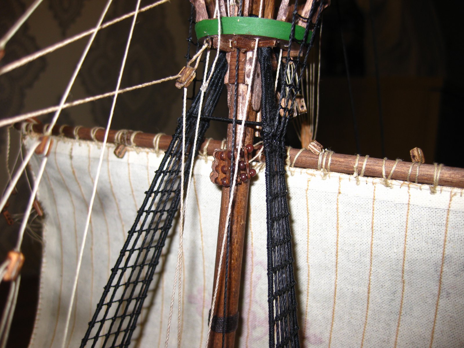

De fok zit aan de ra en aan de mast. Een erg zenuwslopend klusje om het rak eromheen te krijgen. Ik heb de methode van de Batavia van Kolderstok toegepast. De onderdelen van het rak zijn glazen kraaltjes en de ........ tja plankjes die ikzelf gemaakt heb. 9 x 3 x 0,7 mm.
Nu optuigen en dan de volgende

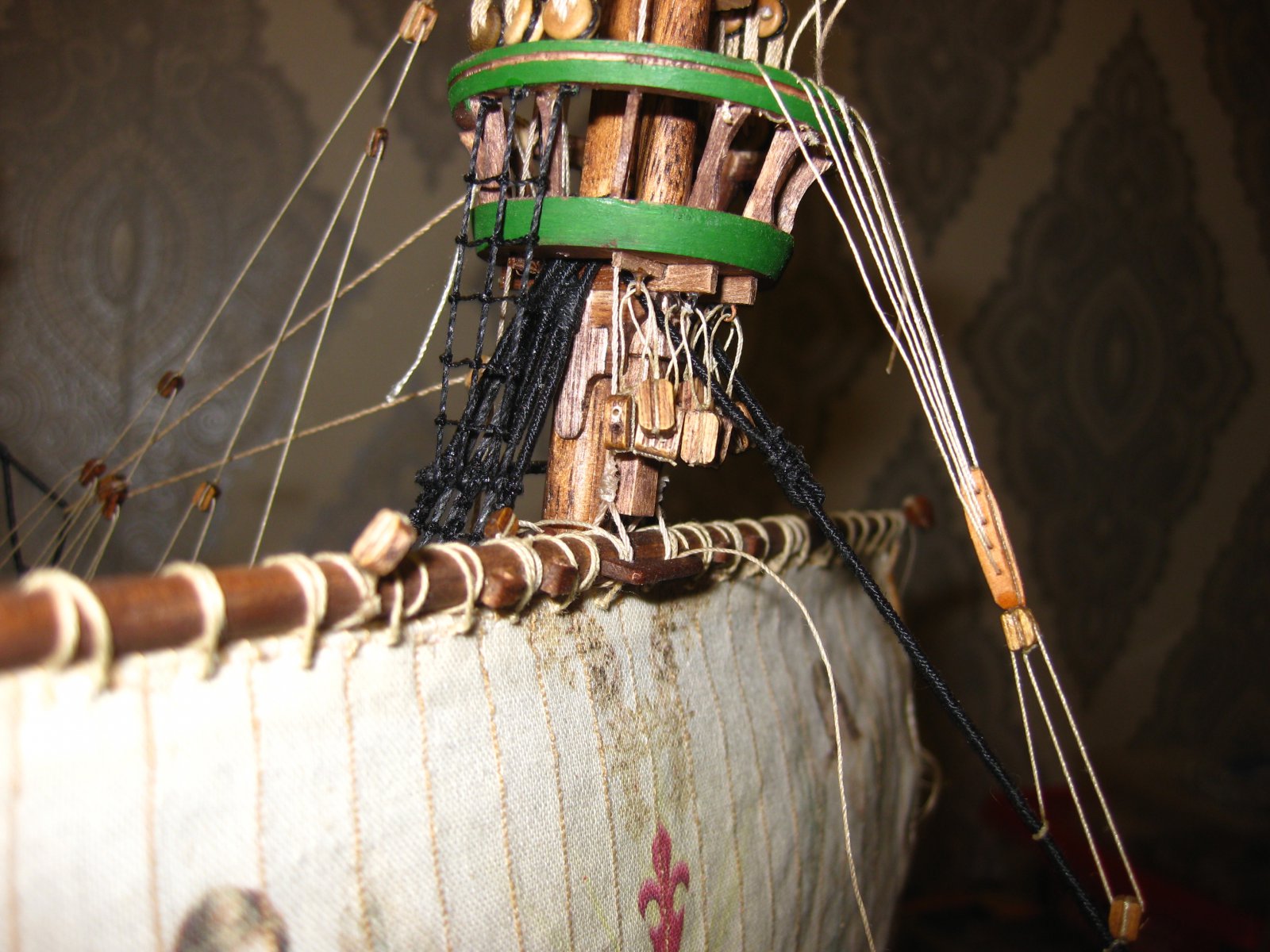

deze tros blokjes wordt uitgedund want de meesten moeten niet onder aan de zaling maar aan de lus van de stag.

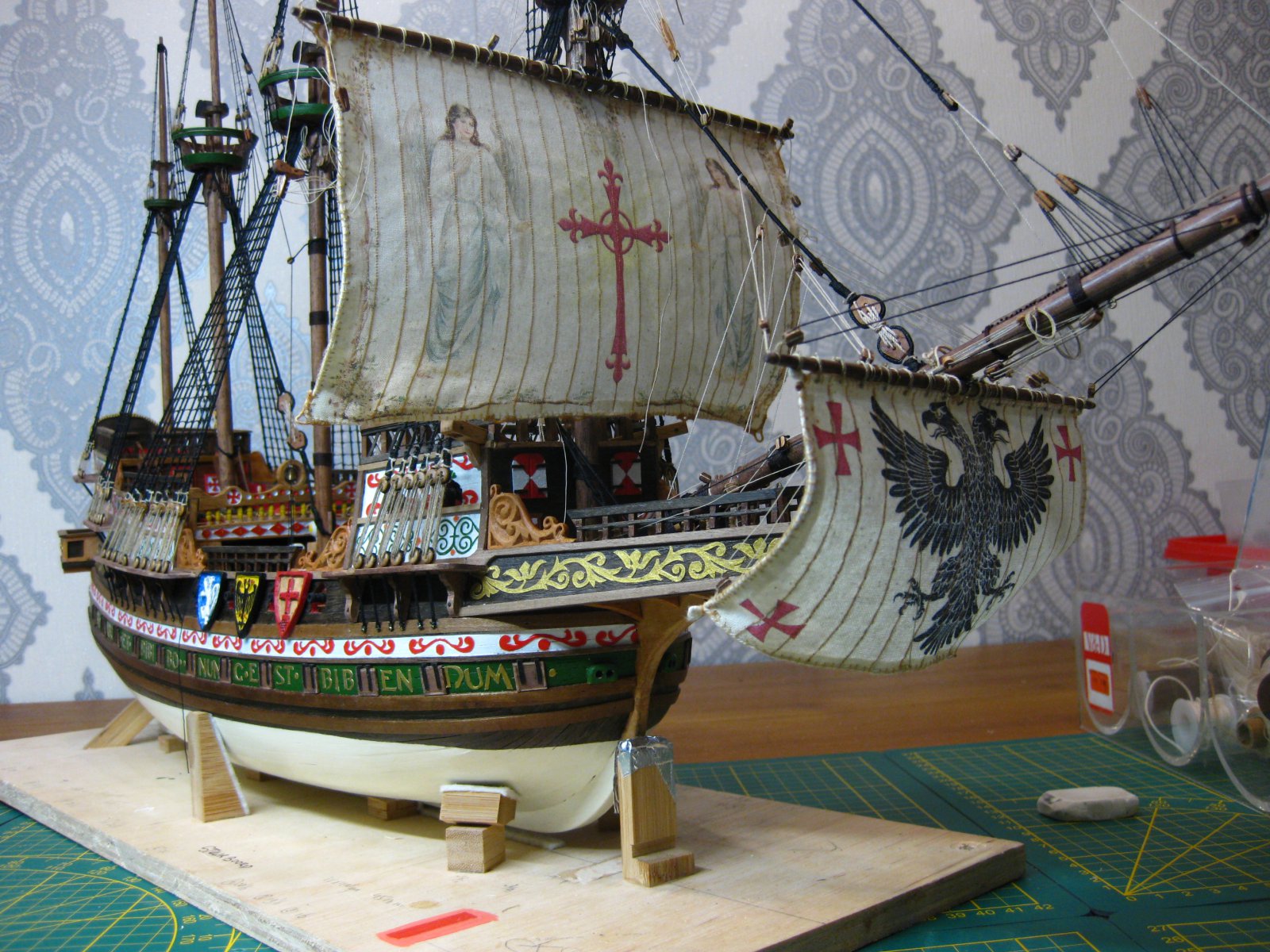

Bedankt heren. Ik heb voor de nokgordings maar 1 set hanenpoten gezet. Dus totaal 2 spinnekoppen per zijde. Zouden er eigenlijk 4 moeten zijn maar ik kreeg het niet mooi omdat het teveel was.
Ja kleurrijk is het zeker, dit hadden ze bij Billing Boats niet in de planning.
