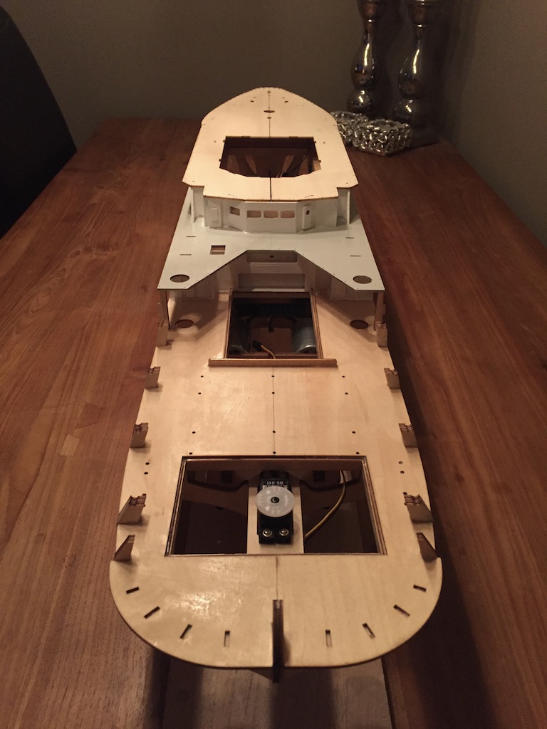

    Kleine stap voorwaarts. Beetje aan het achterdek gewerkt, boegschroef en motoren voor de voortstuwing ontstoort. Komende week wat krimpkous toevoegen aan de motoren om de condensatoren wat te beschermen. Foto's zullen volgen. Eerst het resultaat van vandaag.

    Wederom een dagje geknutseld. Eerste bodemprofielen geplaatst en omdat dat ook moet drogen en uitharden, begonnen met de opbouw van de kajuit. Moet nog wel geschuurd en hier en daar wat bijgewerkt worden.
    jZsWAr%qTnKtByd+Auc0Vg_thumb_2cb.jpg Ag%FzE0WQ4Cv%CxKtMzK3g_thumb_2ce.jpg 25WEChjrQkqZSajtQ9pRnQ_thumb_2cf.jpg IT0QeeUmT%uAyLUlkOr6sA_thumb_2d0.jpg p5OCo6oxQWOXVKc7dN%ucg_thumb_2cd.jpg

    Peter, was er een reden om de kielbalk en spanten niet op kop te bouwen op een plank en daarop dan de romp te beplanken?
    Je bent er dan altijd zeker van dat de romp niet kan torderen.
    Het blijft uiteraard wel een heel mooie boot.
    Groetjes Piet

    Hi Piet,
    Nee daar was geen speciale reden voor. Ik ben gewoon begonnen met bouwen en kijk dan wel waar het schip strandt. Tot op heden ben ik nog niet tegen problemen aangekomen die niet op te lossen waren. Over de eerder vermelde knik maakte ik me wel een klein beetje zorgen maar na controle door het dek er "even" op te plaatsen, bleek deze ongegrond. Ben er tot op heden wel tevreden over.

    En met kleine stapjes verder gegaan
    C1N3OjNhSqeVB1ZIcGPYJQ_thumb_2d6.jpg UNADJUSTEDNONRAW_thumb_2d8.jpg UNADJUSTEDNONRAW_thumb_2d5.jpg UNADJUSTEDNONRAW_thumb_2d7.jpg

    Hallo Peter.
    Het geverfde dek heb je denk ik op de kop gemonteerd, de doorvoer van de trap behoord namelijk aan de rechter kant te zitten, nu kun je het nog wel aanpassen.
    Zie afbouw smit rotterdam.
    Veel succes met de bouw.
    vr gr EJJK.

    Hi EJJK,
    Wow, scherp opgemerkt, is mij nooit opgevallen. Heb er even naar gekeken maar ik laat het hierbij en ga dit noemen onder de artistieke vrijheid.
    Dank voor het opmerken.
    gr. Peter

    Zou ik niet doen Peter, je krijgt er misschien wel spijt van. Je kunt het nu nog redelijk goed herstellen/aanpassen.
