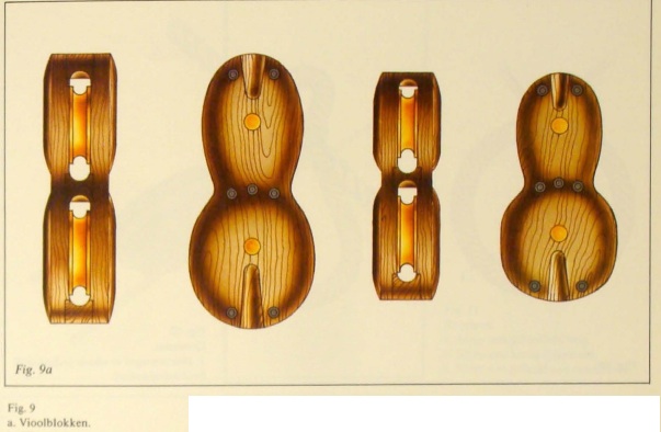

Dit zijn zogenaamde vioolblokken, dan zijn twee blokken aan elkaar:
full
In principe dus verschillend van 2-schijfs blokken, maar in de meeste gevallen kan een vioolblok door een 2-schijfs blok worden vervangen.

Robert, er zijn wel modelbouw vioolblokken, maar dan wel voor de grotere. Bij Kombuis hebben ze ze ook wel, 8 en 12 mm. Even uitkijken daar, alleen de 1-gats daar zijn vioolblokken, de meergats zijn volgens mij sikkeblokken.
Je kan trouwens ook een klein en een groot 1-schijfs blok boven elkaar aan elkaar stroppen (en wellicht voor de zekerheid ook lijmen). Dat werd in werkelijkheid in Engeland ook zo gedaan.

Ad,
Ik heb deze vioolblokken.
%5BUNSET%5D
%5BUNSET%5D
Ik heb een normaal blokje genomen en een extra gaatje geboord. Hierna heb ik met een vijl de ene helft wat smaller gemaakt.
Op een van de tekeningen van hoving staat het ook getekend, ook op blz 75. Ik vond dit iets duidelijker dan de tekening die je toonde
