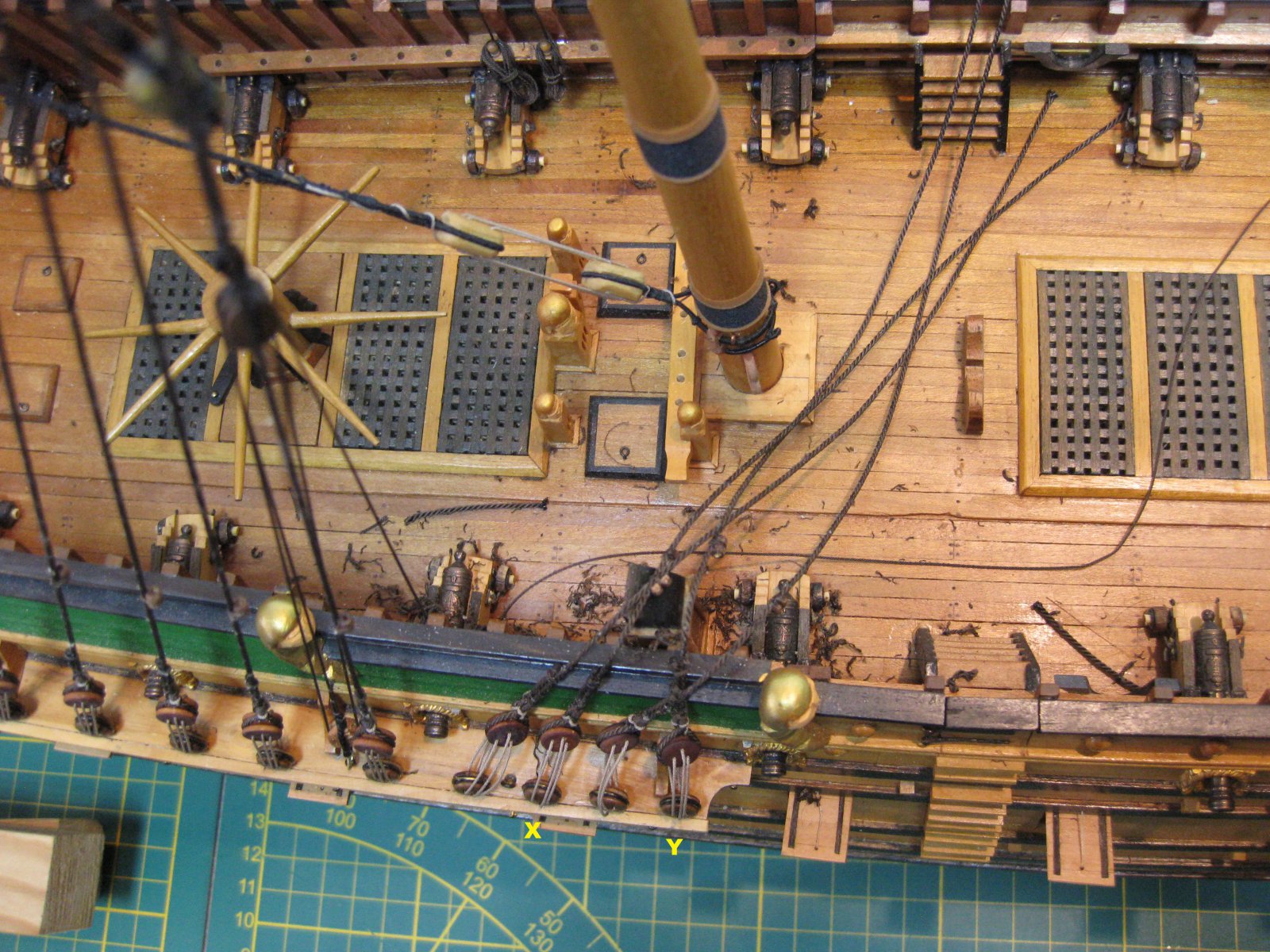

    2 wanttouwen zijn beschadigd en zijn gaan rafelen. Dus die moet ik vervangen. Maar die komen in paren dus 4 stuks totaal. En het halende part van een zijtakel per ongeluk doorgeknipt. Eerst maar eens touw maken morgen.

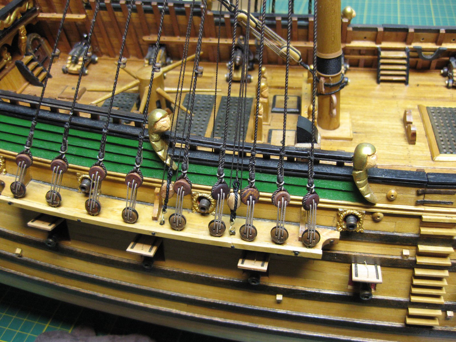

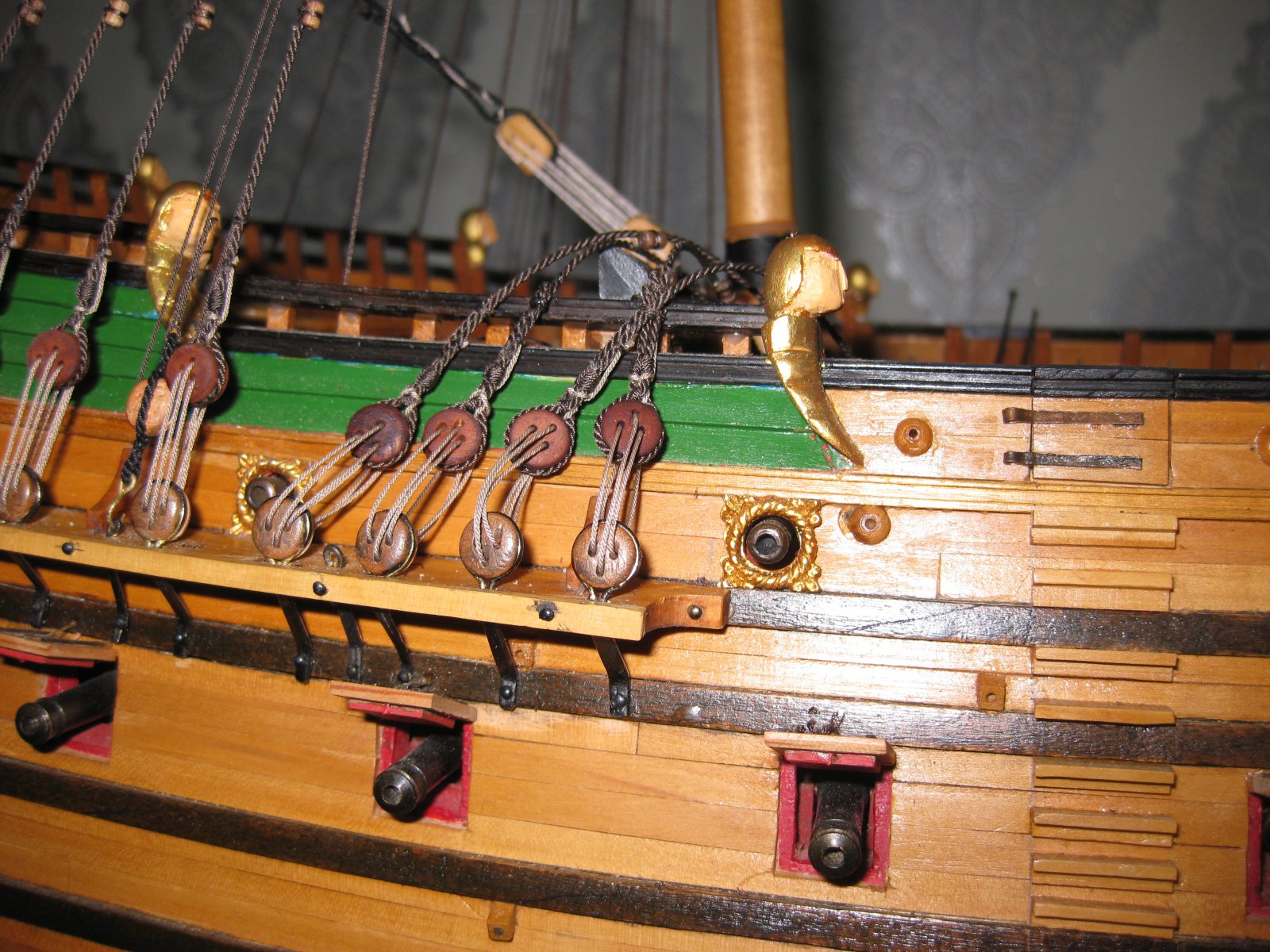

    Heel veel ging goed maar een keer mis geknipt (X) en 1 touw had teveel lijmresten waardoor het wanttouw (Y) aan het rafelen was.

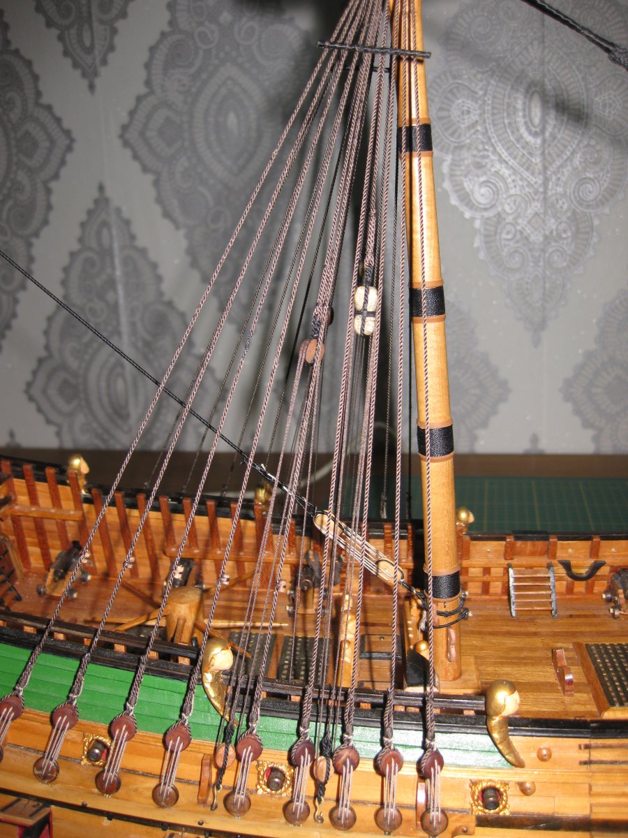

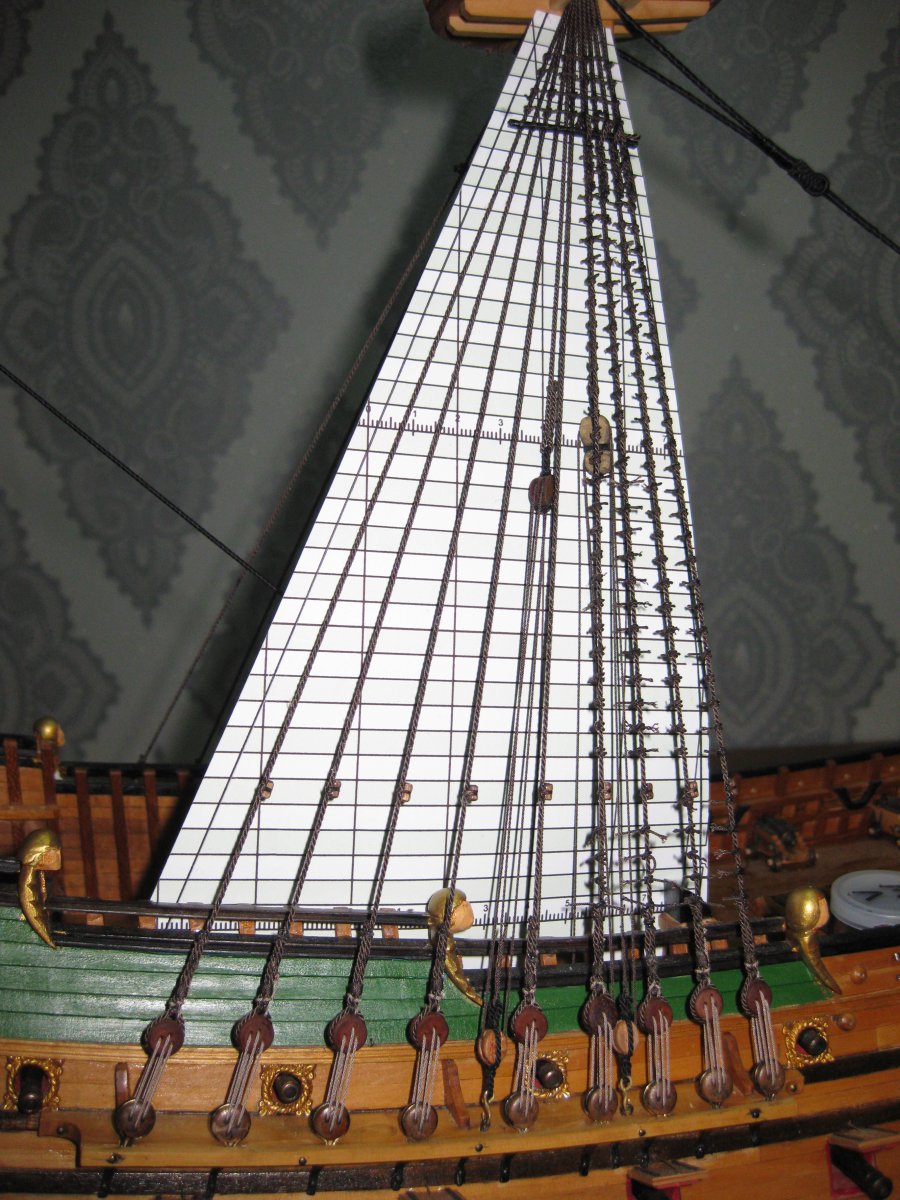

    Een stofzuiger beurtje tussen het geschut. 4 nieuwe wanttouwen en een takel herstellen en je kan niet meer zien dat het misgegaan was.
    Nu gaan we aan de weeflijntjes beginnen. Ik heb zelf touw gemaakt met een dikte van 0,2 mm door 2 serafil 120/2 draden in elkaar te twisten.
