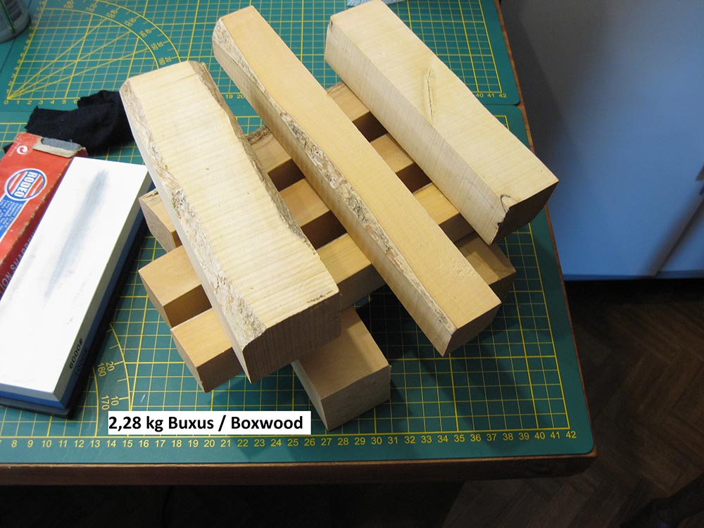

    De partij Buxus is binnen. :):banana:
    Kan ik flink aan de slag met oefenen en ornamentjes maken. Via Ebay, tip van........:hammer:weet ik niet meer:oops:

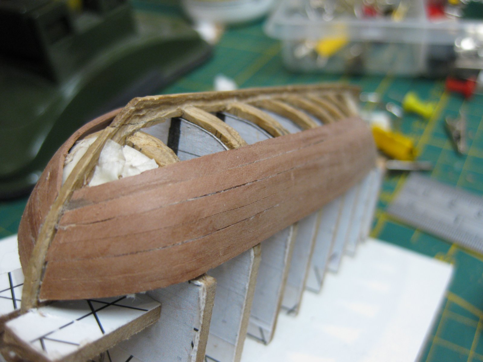

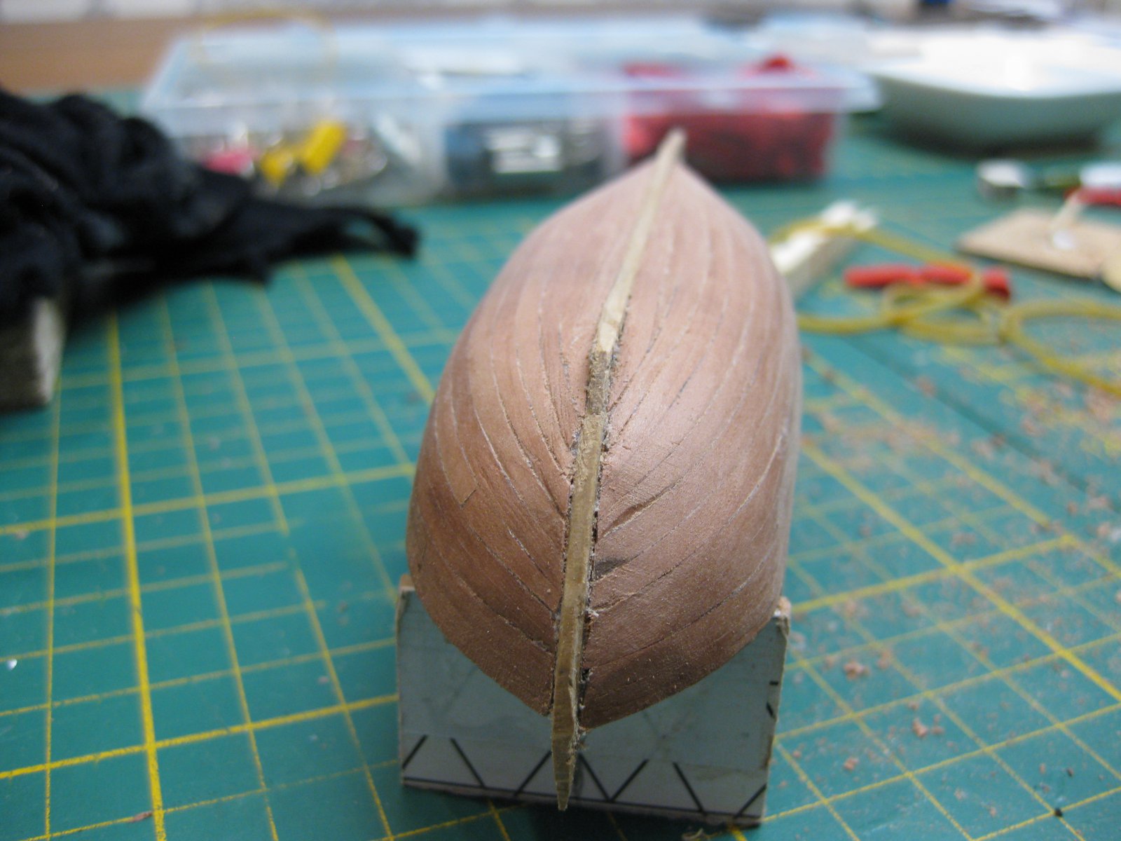

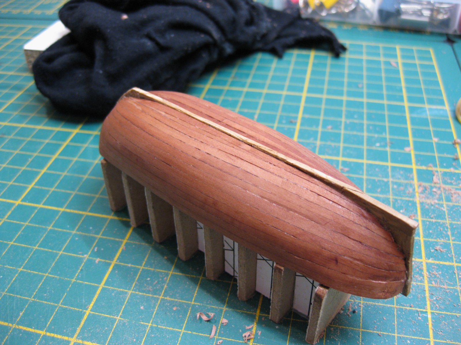

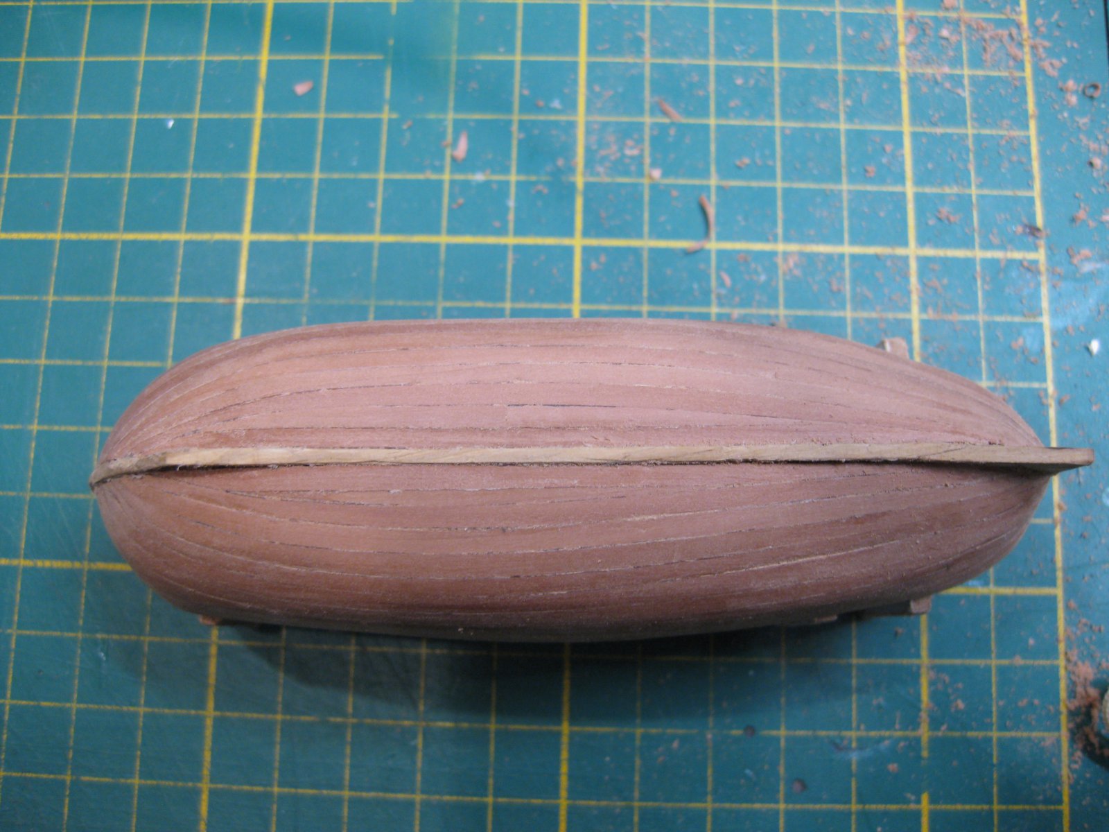

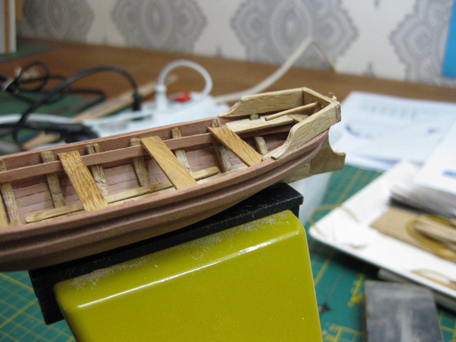

    Korte update, ben verder gegaan met gehalveerde (in de lengte) planken. Maar is er niet makkelijker op. Ben nu halverwege en begint er zelfs na een grove schuurbeurt goed uit te zien. Dit zijn macrofoto's, die kiertjes lijken ravijnen maar in het echt zie je het niet zo.

    De sloep begin opschiet. daardie kiertjes is baie kleiner as de plaatjes wijs. Doe zo voort.

    Goh, je komt even niet en loop gelijk 3 pagina's achter.
    Maar een plaatje hoor Stephan!
    Ik doe het je nog steeds niet na ook al doe ik mijn best.
    Sowieso die kleuren niet op die spiegel :)

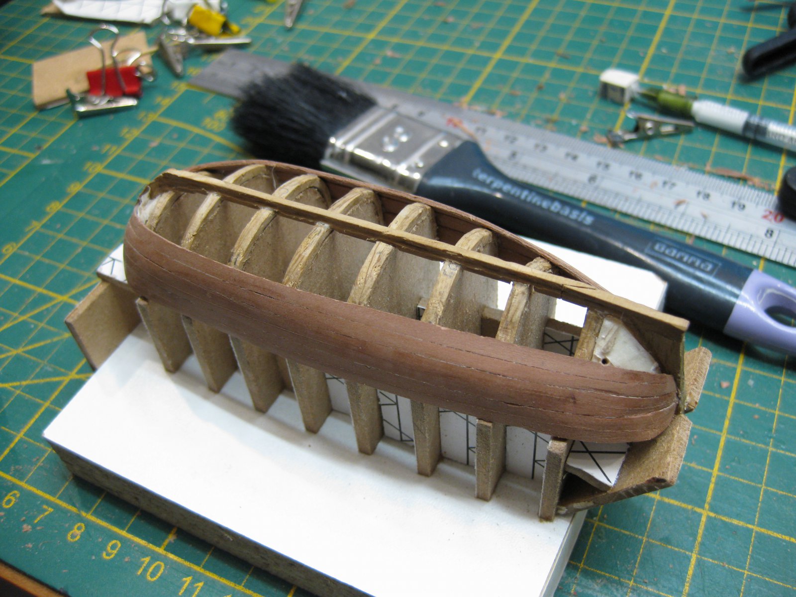

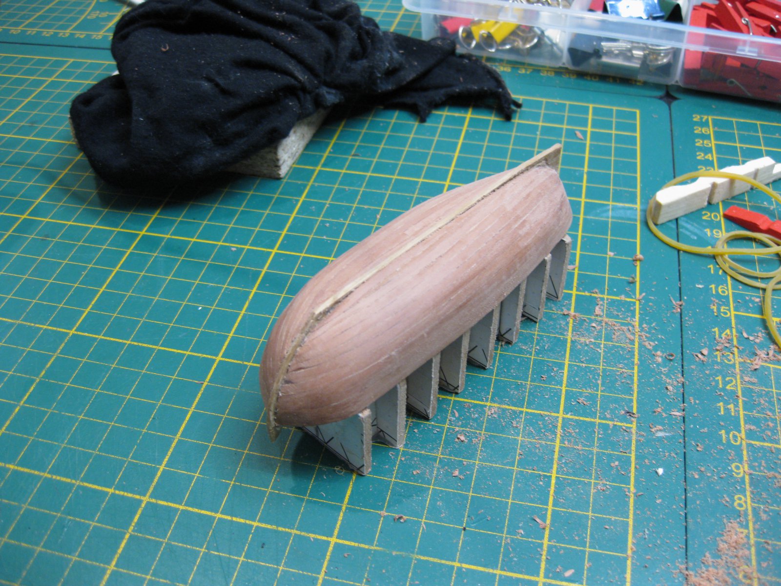

    Op de werf van de Willem Barents stonden buiten 2 chaloupe's
    Brede planken en ze lopen recht niet met de kromming mee van het spant. Er zaten op de spanttekening ook rechte stukken, maar als het zo klein is, dan is dit detail nog te moeilijk voor mij. Misschien dat als ik zin heb een nieuwe maak.

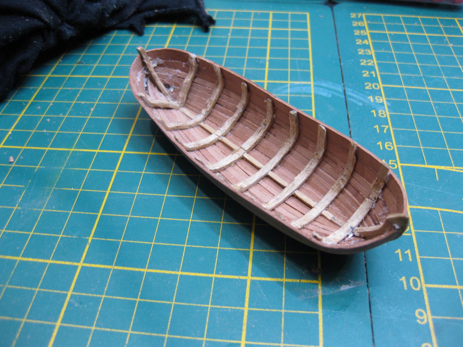

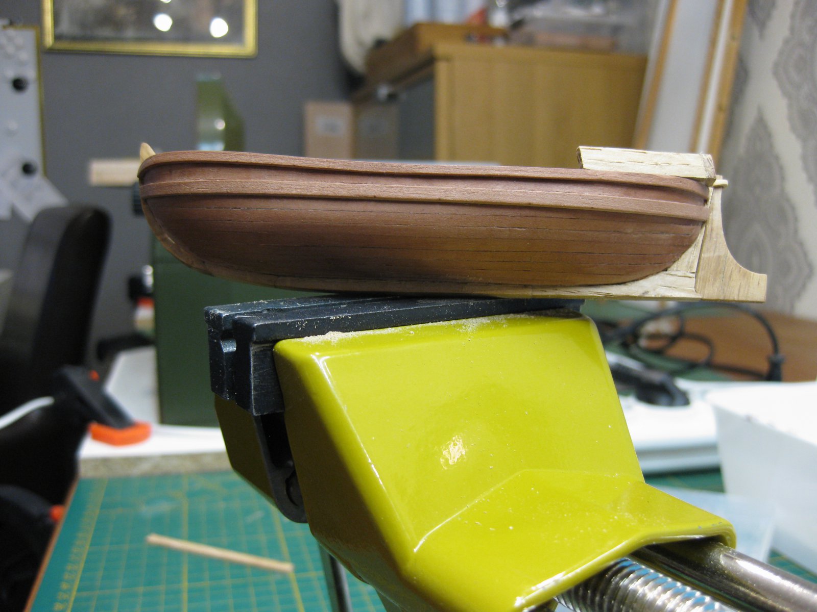

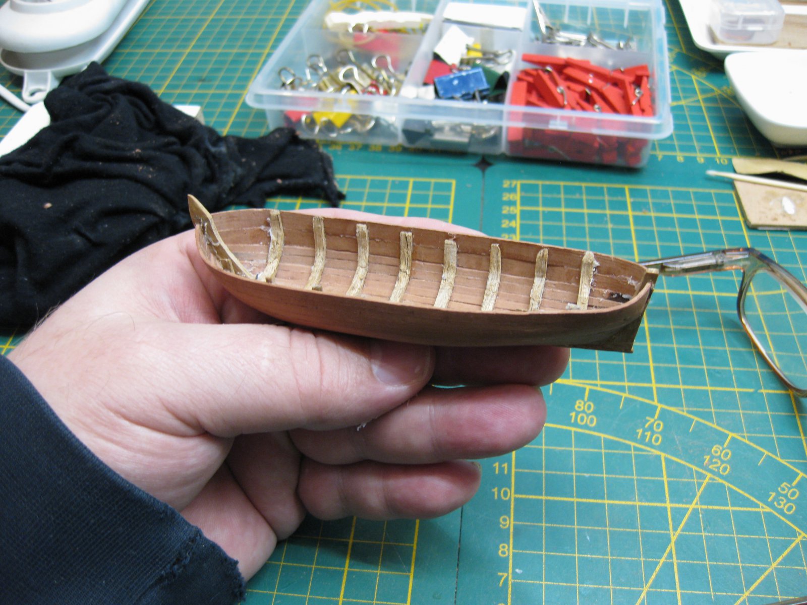

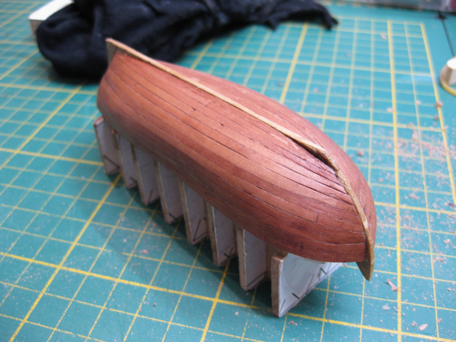

    De romp (rompje) is dicht, heb hem een goede schuurbeurt gegeven en in de Deense olie gezet van de buitenzijde. (schuurstof in de kieren blijft dan lekker zitten en vormt een geheel.
    En heb hem van zijn statief afgesloopt. Maar 1 spantje brak, was gelukkig goed te herstellen. Ja ik ben tevreden. Nu binnenkant reinigen en bijwerken. En dan verder met aankleden.

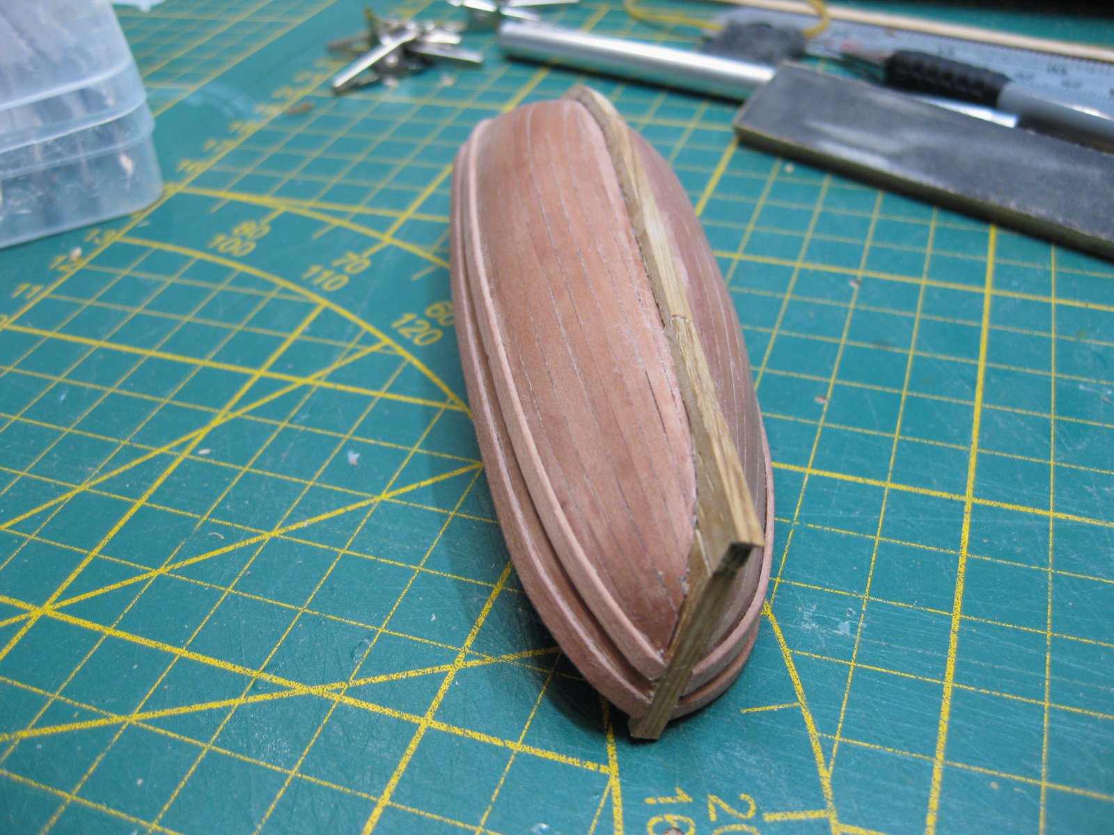

    De meeste lijmresten kunnen verwijderen. De rest wat nog zichtbaar is op de foto aan buitenzijden haal ik nog weg. En wat er straks nadat alles erop zit in de sloep zichtbaar is dat probeer ik nog met de dremel en een kleine frees en anders zij het maar zo. De foto's vergroten het erg uit ook.
    Maar we zijn weer een stuk verder en ben best tevreden met het resultaat.

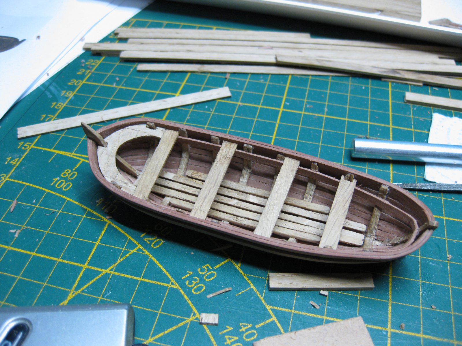

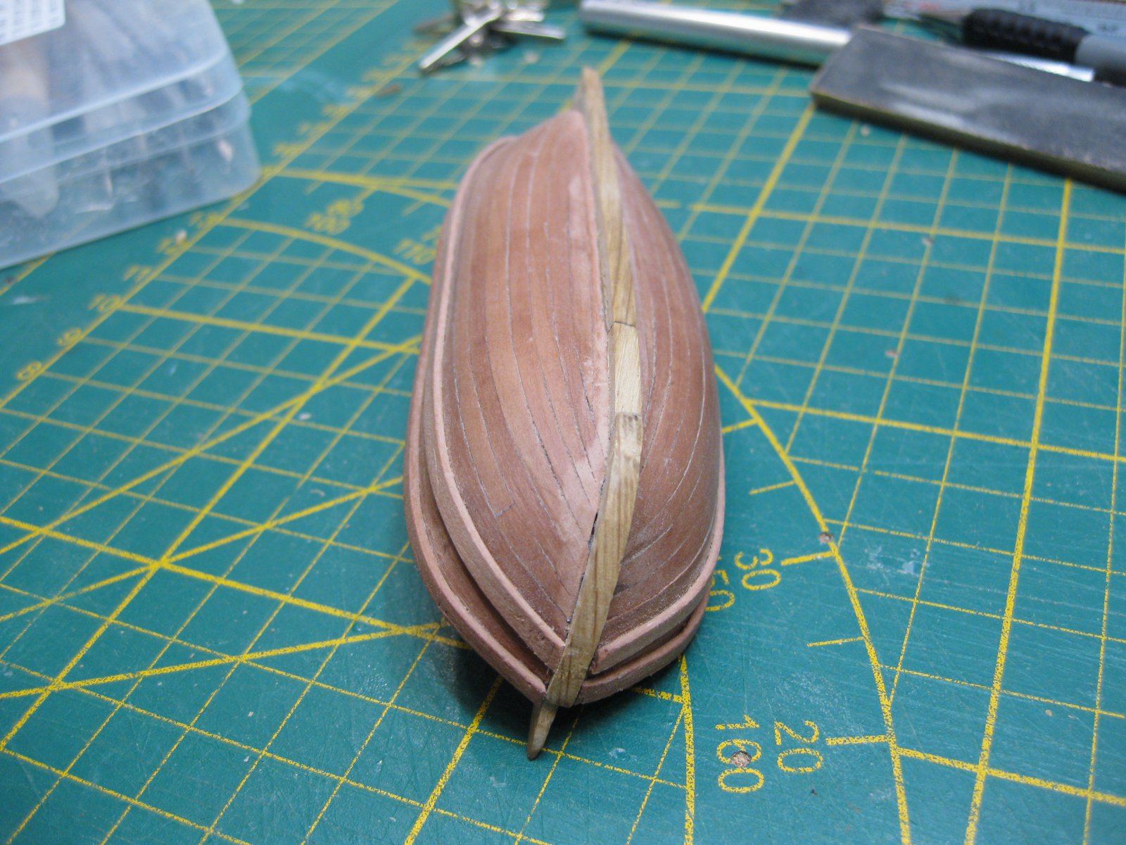

    Ik was niet tevreden met de kiel. De gangen sloten niet mooi aan en er zaten zelfs breuken in door de klemmen die ik gebruikt had. Het is ook erg fragiel.
    Nieuwe stukken kiel geplaatst, 0,8 mm dikker en het geheel ziet er gelijk nog strakker uit

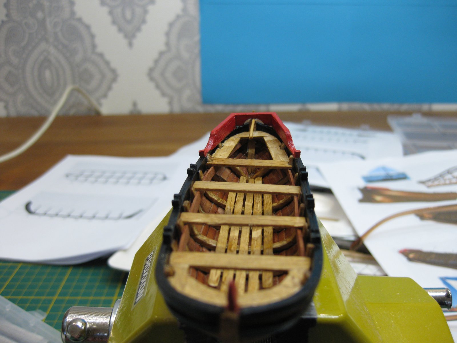

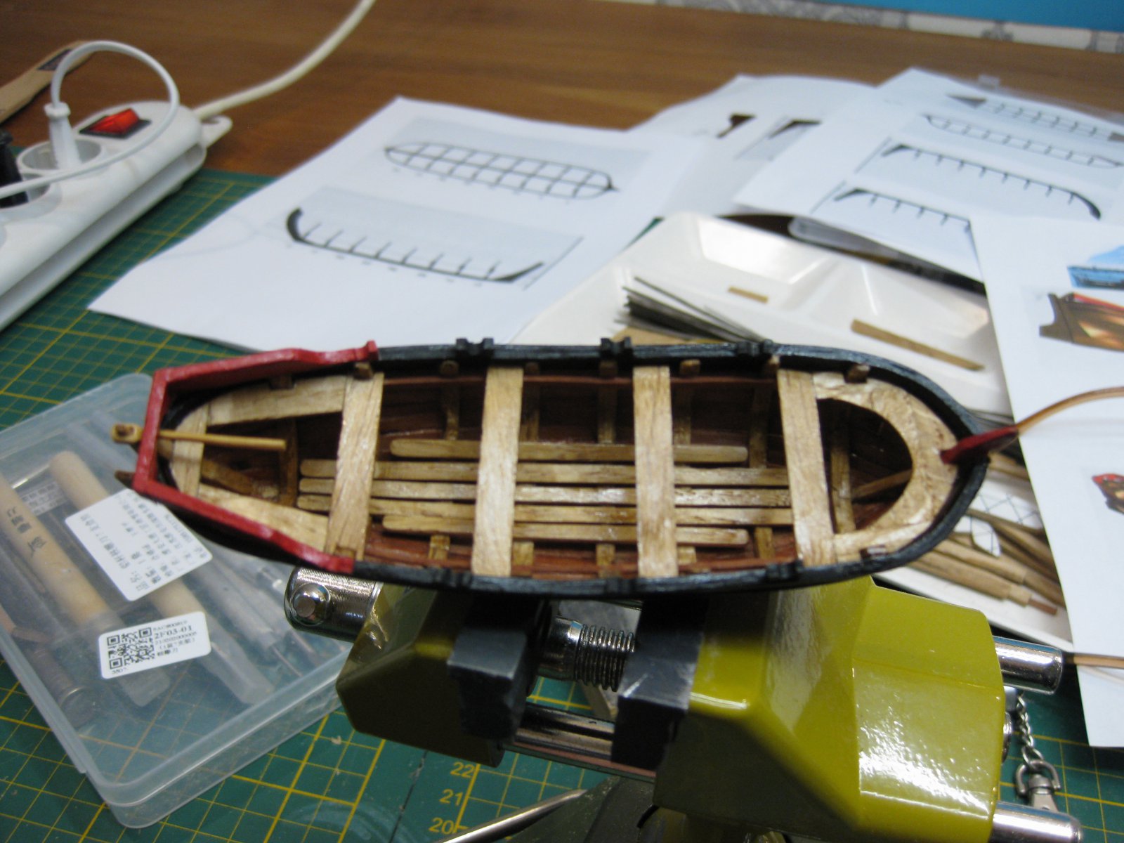

    Weer een stukje verder
    Het ziet er een beetje vreemd uit, maar schijnbaar hoort dat hek er zo op

    Doodreg zo!

    Dank je Heinrich, en een ronde achterkant zoals de tekeningen van Hoving. Wat best ingewikkeld met beplanken was op dit formaat.

    Allemaal bedankt voor de likes en de complimenten. Wilko stiekem wel :)

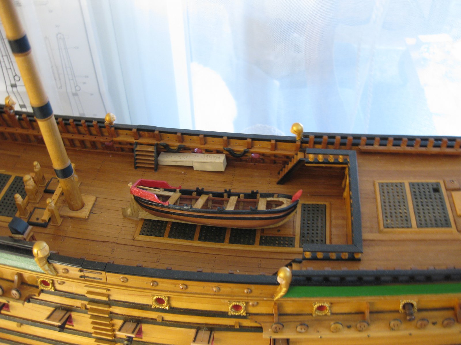

    Ik denk dat hij zover klaar is. Natuurlijk nog een paar roeispanen die gemaakt moeten worden.
    Hier is goed te zien dat het gestoomde peren bijna identiek is aan het kersenhout op het dek.
    Het eikenhout dat ik gebruikt heb vind ik alleen mooi als het geschilderd is. Veel te grove nerf voor deze schaal.
