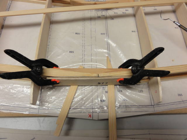

ik ben bezig met de ribben op een rij te zetten en uit te lijnen. Op volgorde
full
en natuurlijk haaks
full
Omdat ik bij de bovenvleugel de shearwebs later aangebracht heb, zijn er toch wat onnauwkeurigheden, welke ik later opgevuld heb maar niet echt naar mijn zin is.
Ok, het is maar bij 4 shearwebs, maar toch ..... ik kan het eigenlijk niet verdragen.
full
full
full
Toevallig kwam ik op het internet deze link tegen. (met nog een heleoel andere nuttige artikelen/tips en wat dies meer zij, aan te raden!).
Airfield Models - Using Shear Webs in Model Aircraft Wings
Ik ben nu aan het overwegen om dergelijke groefjes aan te gaan brengen, ware het niet dat ik nog geen zaagmachine heb. ik moet mij eens gaan orienteren a) of ik dat wel nodig heb of b) het aanbrengen van de groefjes wellicht ook anders kan?
Zij er lui met (handige) tips?

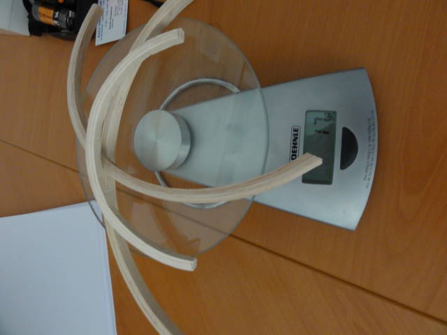

weer wat gedaan, o.a. de vleugeluiteinden en de ronding halverwege de bovenvleugel.
Loeisterk en weegt nagenoeg niets
