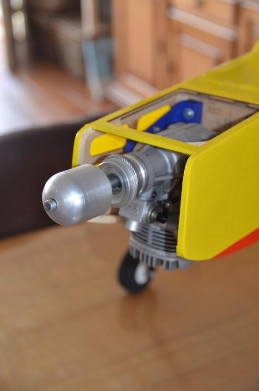

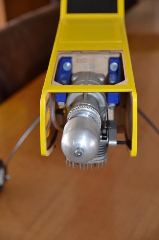

De motor toch even vanmiddag er opgebouwd, misschien morgen wel even de demper of over morgen
full
full

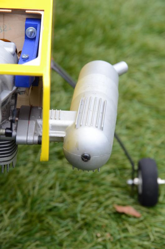

Vanmiddag hebben we de demper gemonteerd
Gaat lekker zo misschien binnen enkele weken de maiden

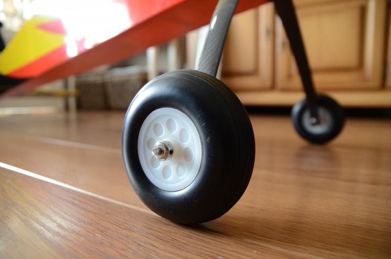

Grotere wielen er ondergezet

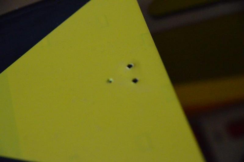

Dus bijna klaar, zag nog een klein probleem in de kist volgende week even oplossen hier onder nog wat foto,s

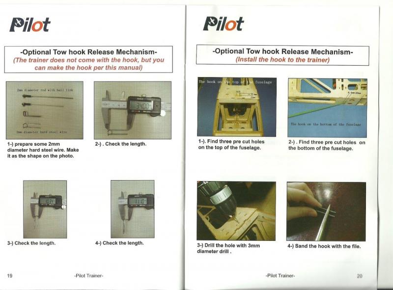

Gijs,
Ziet er goed uit!
Je doet er goed aan het binnenste gaatje op je hevel te gebruiken bij de sleepkoppeling. Ook het tonnetje is niet de beste methode, gewoon een Z erin buigen is sterker.
Had je het motorcompartiment nog afgedicht met epoxy oid?
Welk probleem had je nog gezien?

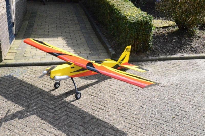

Vandaag nog even de laatste puntjes gedaan en we zijn er klaar voor .
Nu wachten op tijd en mooi weer
Binnen kort foto,s van de maiden

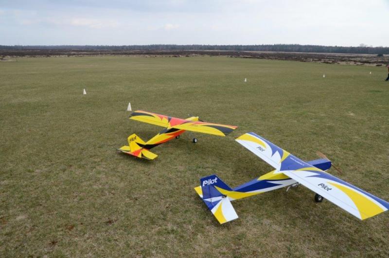

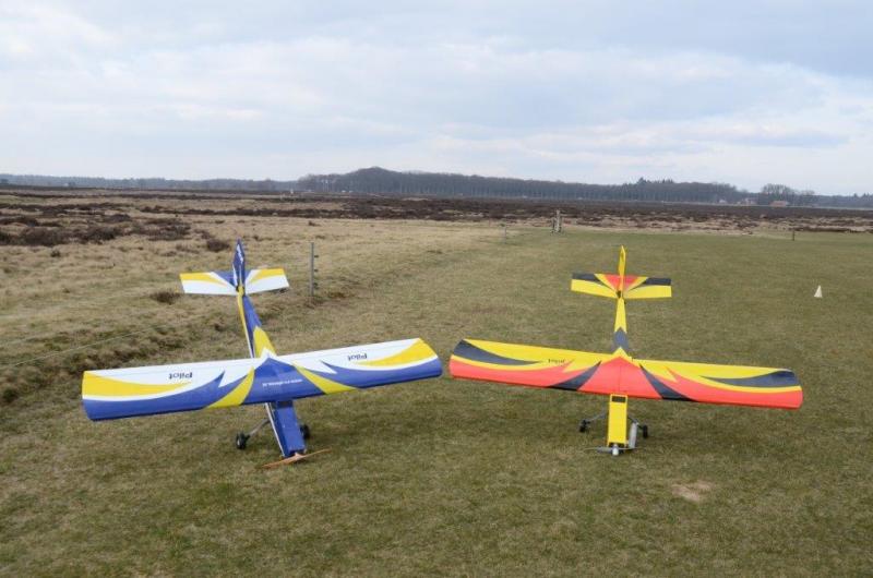

Daar zijn we weer,

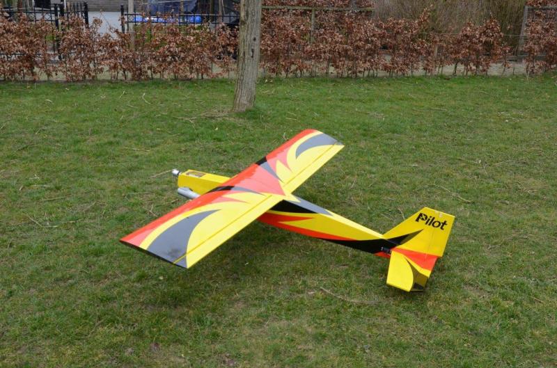

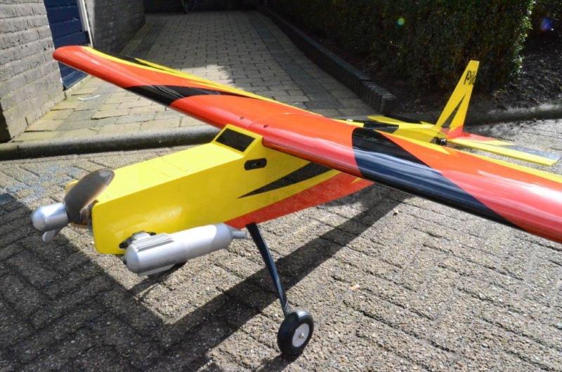

Afgelopen woensdag hebben we de maiden gehad, alles verliep goed .
Echt een super kist waar veel uitdagingen inzitten
Ik kan zeggen echt een aanrader .
Hier onder een een paar foto's
Op ons veld was nog iemand met de zelfde kist dus je begrijp wel even samen op de foto
