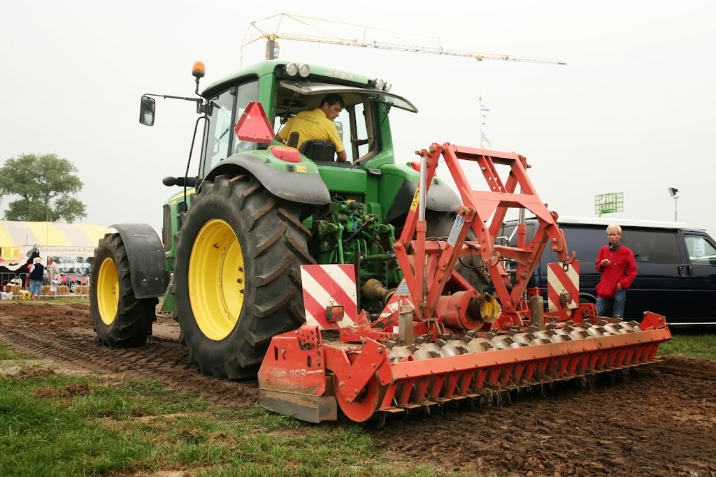

Gisteren met onze vereniging de NMPO afgereisd naar Almkerk om onze een na laatste wedstrijd te verrijden. Er werd hier een STP tractorpulling wedstrijd gehouden en verder waren er nog allemaal activiteiten op de braderie. Bij aankomst lag er nog geen baan, maar die werd snel voor elkaar gemaakt door de organisatie, met de frees werd er zward zand en klei door elkaar gemengd en daarna mooi afgevlakt. Even met de auto aanrijden en er lag een mooi baantje.
