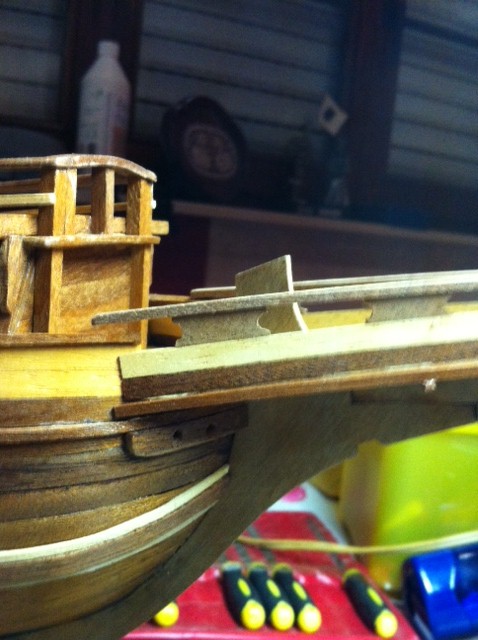

Ha Johan, dat is de Baltimore Klipper, correct? Perfecte keuze om zo verder te gaan! Jouw huidige boot gaat ook super zie ik. De hindernissen gewoon te lijf gaan zoals jij doet is uitstekend. En soms even laten rusten, dat herken ik helemaal.
Je had het over een foutje. Bedoelde je de verschansing aan stuurboordzijde, die meer de kromming van de romp zou moeten volgen?
Je vroeg om tips: wat ik zelf doe is de naden dichtmaken en wel als volgt. Ik smeer houtlijm in de open naden en ga dan licht schuren. Pas als de huid dicht is, dan een laklaagje met blanke en matte lak. Laat je de onderkant in houtkleur? Wel zo mooi lijkt me. Of ben je iets anders van plan.

Klopt inderdaad dat het de baltimore klipper is.
moet al een hele oude doos zijn, maar het was een koopje ☺☺☺
De verschansing lijkt me ok te zijn,moet waarschijnlijk door de foto komen.
De fout zit in de zandstrook die te diep steekt: komt op de boeg te liggen en zou er moeten in verzonken zitten blijkt nu. Iets te ijverig gevijld en geschuurd. Ik heb ze dan maar glooiend afgeschuurd tot op de boeg. Valt dus niet al te erg op zo blijkt ☺
Nu kan het zijn dat ik een fout maak, of het niet goed zie.
Mij lijkt het dat de zandstrook wel goed ligt hoor.
De zandstrook is namelijk (of zijn er eigenlijk 2, aan weerskanten van de kielbak 1) een plank die in de kielbalk ligt, aan de zijkant dus, en de eerste plank die je legt bij het beplanken.
Op jouw foto's dus de alleronderste planken, en daar zie ik niets aan.
Ik denk dat jij de plank bedoeld die op de kielbalk ligt. (die lichtgekleurde)
Die plank hoort er officieel niet te liggen, maar ik snap dat je die legt om een mooier verloop te krijgen.
Germt
Oeps, ik ben duidelijk nog niet helemaal mee met de terminologie. Ik bedoel idd de plank die op de kielbalk ligt. Die staat wel degelijk op mijn bouwplannen maar moest dus niet dieper komen dan de boeg. Ik heb boeg en kielbalk even diep gemaakt en dan de plank er nog op gelegd.
De zandstroken staan nergens op mijn plannen, maar ik snap nu wat je bedoelt. Misschien leg ik ze nog wel, lijkt me mooier en correcter. Ga nog eens in Zu Monfeld snuisteren ☺☺☺
Is een menselijke vergissing, de naam doet vermoeden dat dit de plank zou zijn die het eerste de bodem raakt, maar dat is niet zo.;)
Zanstrook wordt ook wel zaathout genoemd, inderdaad met een t.
Je kunt deze plank nu niet meer aanbrengen, want het maakt onderdeel uit van het beplanken.
Ik heb er zo geen afbeelding van, maar in de Topic van Andy zijn PW staat op de onderste foto van bericht 186 een goede foto.
Het is de onderste plank tegen de kielbalk.
In mijn topic van de WvH kijk bij bericht; 98, 102, en 116
In al deze berichten met foto's zie je hoe de onderste planken incl zaathout zijn aangebracht tegen de kielbalk en in de achtersteven.
Maar dat is allemaal voor je volgend schip, zien we dan wel;)
Germt
Ok, ik snap hem nu. De zandstrook is niet dikker maar wel breder dan de rest van de beplanking. Ik laat het dan idd maar zoals het is. Het enige wat ik eventueel zou kunnen doen is de plank wat verdikken middels een strook fineer, maar dat is het niet hé. In mijn bouwbeschrijving was er helemaal geen sprake van zandstroken of bredere planken. Constructo is op dat vlak toch wel niet zo denderend ondervind ik meer en meer. Zu Monfeld daarentegen wordt min of meer een obsessie voor me, ik lees het nu op pc maar ga toch maar eens op zoek naar the real thing.
Voor jouw gerust stelling, ik ben nog nooit een kit van welk merk dan ook tegengekomen waar een zandstrook vernoemd wordt,
dit doen eigenlijk alleen de bouwers die proberen het zo historisch juist proberen te doen.
PS; ik heb e.e.a. nog even nageken en constateer dat ik ook een fout gemaakt heb;
Zaathout en zandstrook zijn niet hetzelfde, het zaathout is een balk die in het inwendige van het schip op de kiel ligt.
De zandstrook klopt weer wel zoals ik het omschreven heb.
Germt
johan denys; . De fout zit in de zandstrook die te diep steekt: komt op de boeg te liggen en zou er moeten in verzonken zitten blijkt nu. Iets te ijverig gevijld en geschuurd. Ik heb ze dan maar glooiend afgeschuurd tot op de boeg. Valt dus niet al te erg op zo blijkt ☺[/QUOTE zei:
Hallo Johan, De plank met het foutje noemt men de Loze Kiel. De rest van het verhaal heeft Germt al netjes uitgelegd. Gr. pietsan

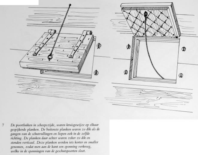

Nieuwe vraag: ik zie op de verschillende bouwverslagen bijna overal dezelfde metalen kanonsluikjes opduiken. Het lijkt wel alsof de fabrikanten die allemaal bij dezelfde leverancier kopen (op het eerste gezicht toch). Een aantal maken de luikjes zelf uit hout. Lijkt me een stuk mooier, maar ook een stuk moeilijker. Is het zelf maken te doen op schaal 1/65 of blijf ik er maar beter met mijn fikken af?
Ik zal bij de FW geen keuze hebben, die moet ik wel van hout gaan maken. Op zich moet dat te doen zijn, de constructie is tenslotte betrekkelijk eenvoudig (uit PW boek van Ketting):
full
Het grote aantal is eerder de bottleneck, denk ik.
Je zou toch iets van een malletje moeten maken, en de latten mooi op dezelfde lengte af moeten snijden (zo'n lattensnijdertje van Amati leent zich daar wel voor). En mooie strakke latten (noten bijv.) ervoor gebruiken. Spijkers zou ik niet simuleren op onze schaal denk ik. Wordt toch snel te grof.
Ik ken die metalen luiken niet, maar ik vermoed dat daar de scharnieren aan zitten. Ik geloof dat ze bij de FW los meegeleverd zijn, maar die moet ik nog eens goed bestuderen want ik begrijp de constructie (nog) niet helemaal. Bij de HMS Victory waren dat etsdelen, dat zou ik ook nog kunnen overwegen.

Klopt Johan, vooral bij Corel worden vaak messing kozijnen en luiken meegeleverd.
Mijn Victory had die dingen ook, zijn op zich best mooi, maar persoonlijk maak ik ze liever van hout.
Op mijn WvH moet dat wel, waant er zitten geen voorgevormde bij.
Het advies van Ad zou ik, mocht je ze liever zelf maken, een malletje maken dus, zeker meenemen.
Germt
Ik heb de luiken op de San Juan van AL ook zelf gemaakt met 'n schaal van 1:90 en dat was goed te doen Johan.
tijdens de bouw hou je voldoende reststukjes over om daarvan de luikjes te maken.
de kozijntjes zijn goed uit te snijden in de dubbele beplanking
een en ander geeft toch een veel reëler beeld.
Tja, ik zal het eens proberen. De luikjes zelf zie ik wel zitten. Kozijn wordt moeilijker: enkele beplanking....
maar we zien het wel. Ik vind hout in alle geval ook wel mooier.
Bij een enkele beplanking heb je voor de kozijnen 2 mogelijkheden
- je schilder de zijkanten van de rompbeplanking in de geschutspoort rood (officieel: rode oker)
- je plakt achter de randen van de geschutspoort latjes die net iets in de geschutpoort uitsteken en schildert die rood (zie de rechtse geschutspoort op afbeelding van Ad)
