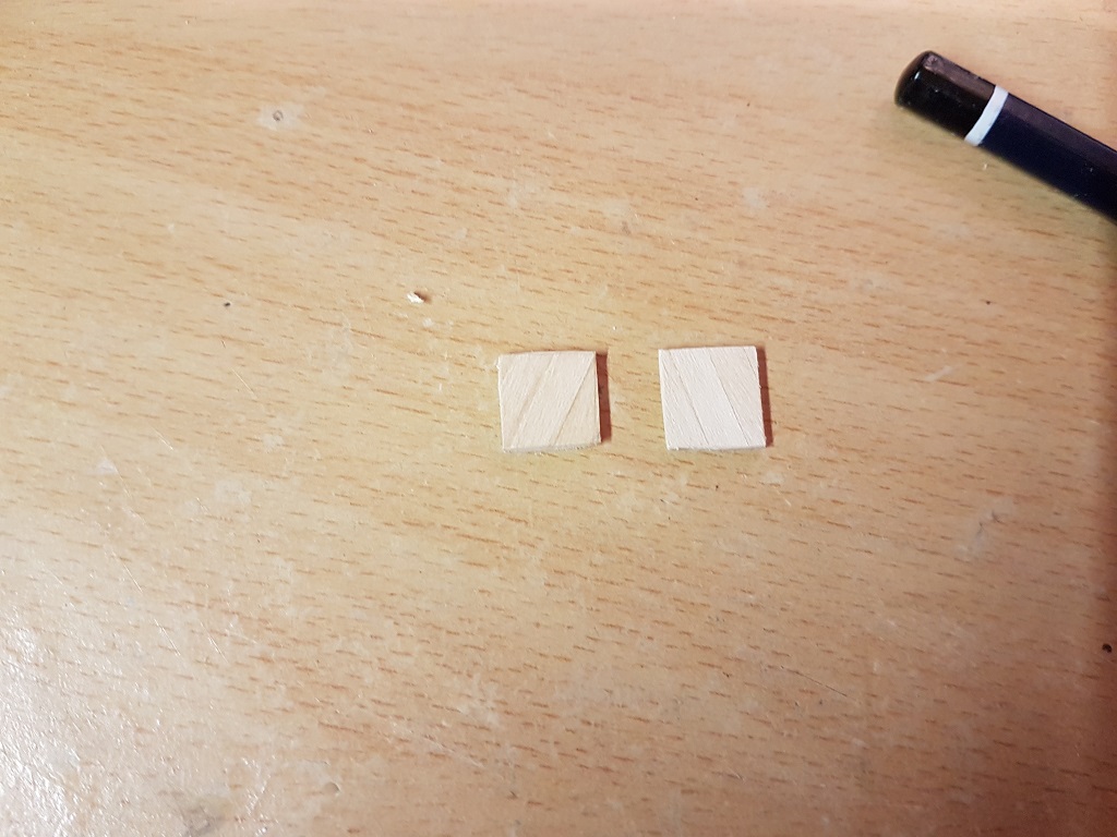

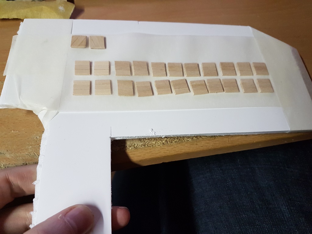

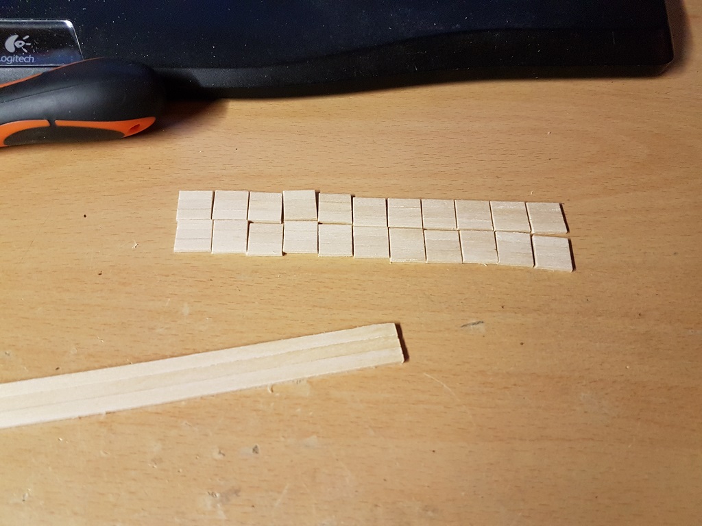

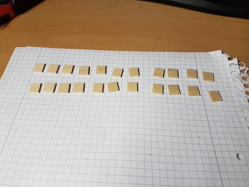

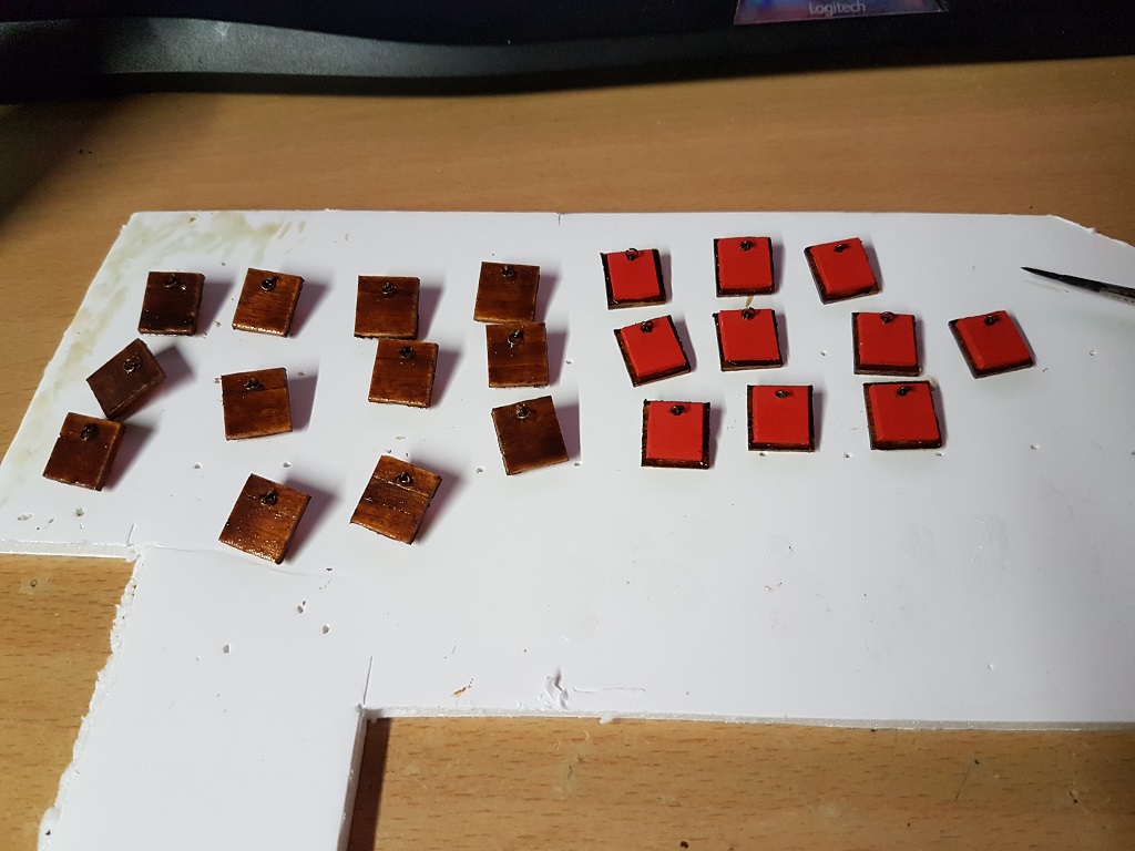

Uit twee losse latjes ( één van 4x1,5 mm, en één van 6x1,5 mm) heb ik weer een breder latje samengesteld en deze versneden tot 22 stukjes van 10x9 mm en 1,5mm dikte.
Aangezien deze delen de binnenzijden van de luikjes moeten gaan worden heb ik ze rood geschilderd.

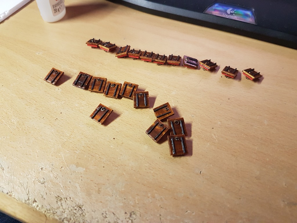

Vervolgens heb ik apart van elkaar zowel in de rode binnenste delen van de luiken als de gebeitste buitenste delen gaatjes geboord voor de ringetjes. Deze gaten moesten los van elkaar geboord worden omdat ze niet in elkaars verlengde moeten komen te liggen. Hierna heb ik alle delen samengelijmd.

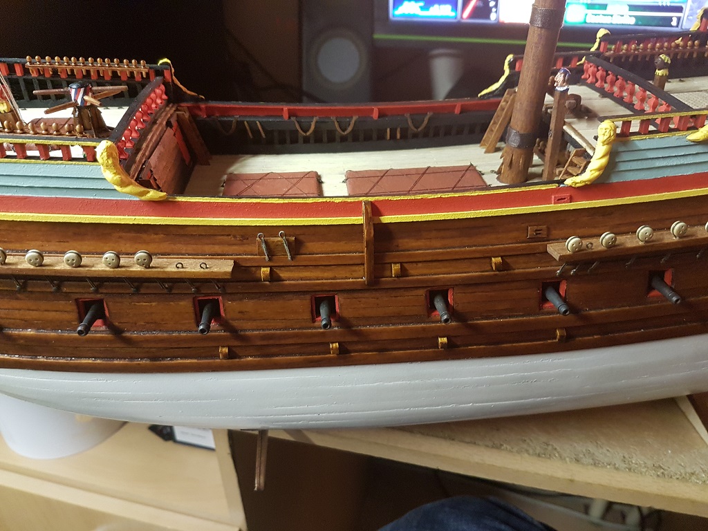

Vervolgens kon ik totaal 48 ringetjes gaan voorzien van een gebogen stukje metaaldraad. Dit draadje moest vervolgens op 1,5 mm afgeknipt worden om de ringetjes in de luiken te kunnen lijmen. De open luikjes kregen er per stuk twee, en de voorste twee dichte luiken en de dichte luiken op de spiegel kregen er allen één. Te zien is dat de ringen ook meteen voorzien zijn van een laagje patina. ( deze is op de foto nog in aan het werken)
Vervolgens heb ik de luiken in de spiegel op hun plek gelijmd. Helaas viel mij nu pas op dat ik schijnbaar toch een foutje heb gemaakt met het uitlijnen van de naden tussen de planken, want er klopt niet veel van. Uiteindelijk zal dit wel wegvallen als de scharnieren op hun plek zitten, maar jammer vind ik het wel.
De ringetjes op deze plek zijn ook gezwart, en zoals jullie kunnen zien heb ik ook meteen de touwtjes gemaakt waarmee de luiken in het echt geopend konden worden. Ik ben gegaan voor donker draad in plaats van licht draad omdat deze touwen op het origineel in Lelystad ook geteerd zijn. Dit is hetzelfde draad dat ik ook heb gebruikt om het canvas op de dekluiken vast te knopen. Op de achtergrond is ook te zien dat ik de draden voor alle andere luiken ook alvast gemonteerd heb, zo kan ik straks gemakkelijker de luiken knopen. Ik ga de talrepen van het staand want ook in deze kleur maken, maar dan wel van iets dikker draad.
Hier is het voorste dichte luik voorzien van het touw om het luik te kunnen openen. Voor de anderen die ook dit model bouwen: let er goed op dat de touwen niet bij elk luik tussen de berghouten de romp in verdwijnen. Er is een vaste afstand voor elk luik voorzien en deze kan eindigen onder, tussen, of óp het berghout. Ik heb mijn locaties bepaald door vele foto's van het origineel te raadplegen.
