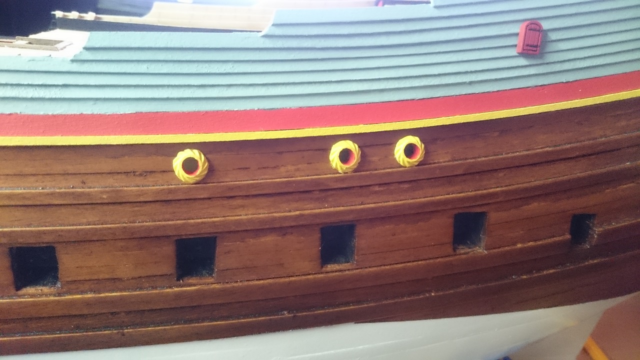

Heb ik niet gedaan omdat ik wist dat ik dat niet netjes genoeg voor elkaar kon krijgen. Ze zitten nu op de fortuining ( weer een nieuw woord geleerd) gelijmd in plaats van erin, maar ik vind het niet storend.
Newbie,
Dit is gedaan met 4-5 lagen Ceta Bever Tuinbeits, transparant zijdeglans, kleur donker eiken 009. Het kruipt mooi in de hoeken en kieren en geeft daar een iets donkerdere kleur dan op de rest van de planken, dus je krijgt meteen een soort wash effect.

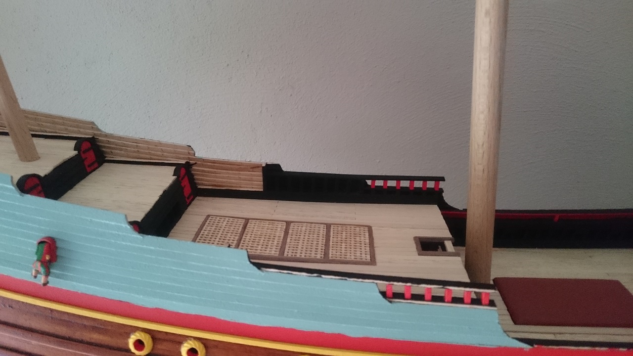

Om te beginnen zijn de raamopeningen op het verdek nu helemaal klaar. Ik heb ze van binnen rood geschilderd zoals op het origineel. Ik ben erg tevreden met hoe ze er nu uitzien. De binnenzijden zijn helaas wat rafelig, maar dat valt alleen op als je er echt naar zoekt.

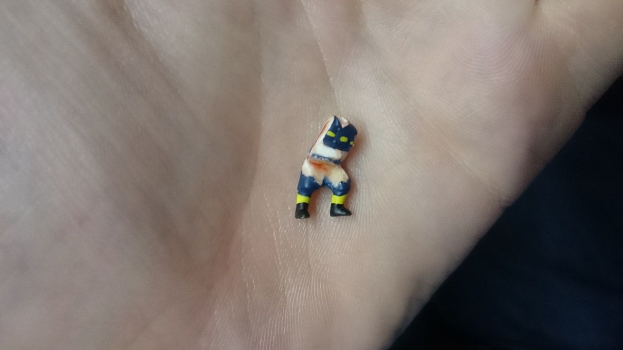

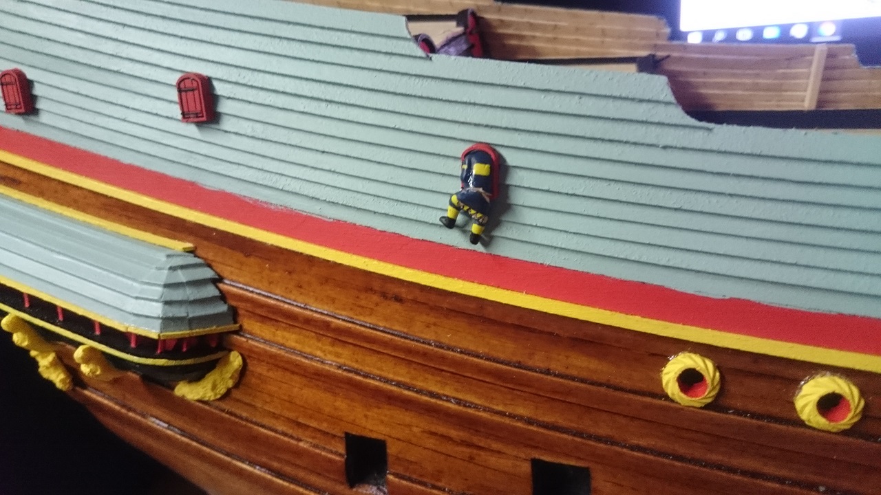

Vervolgens ben ik aan de slag gegaan met het figuurtje van de nar bij de kolderstok. Ik heb het 1:87 brandweermannetje hier flink voor toe moeten takelen, maar het resultaat is het honderd procent waard.
Jullie zien hier dat het mannetje tijdelijk in positie hangt, ik heb hem in tweeën moeten snijden en een stuk tussen zijn middel weggesneden. De benen zijn onder een andere hoek geplaatst, het mannetje is verder voorover gebogen dan eerst, en zijn hoofd en armen zijn zo goed als verwijderd. Verder heb ik een zigzag patroontje tussen zijn benen gesneden om de losse flappen weer te geven.
full
Hier heb ik het mannetje weer verwijderd om hem nog goed na te kunnen lijmen en te kunnen schilderen. Goed is te zien hoeveel materiaal echt is weggesneden. Het lijkt hier bijna of het mannetje bloedt, maar dit zijn restjes rode verf die van het raamkozijn afkomen en in de kruipende secondelijm zijn blijven hangen.
full

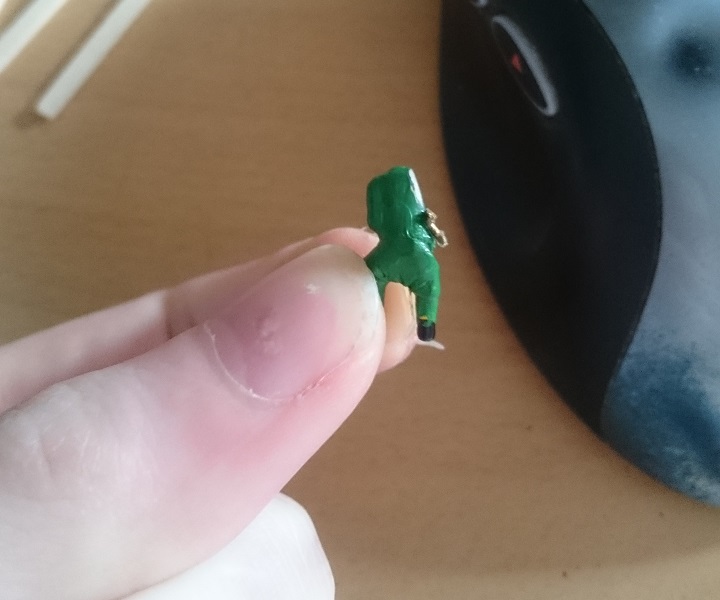

Ik heb het mannetje een basislaag groen gegeven, en van een afgeknipt en gebogen spijkertje het stafje gemaakt wat hij om zijn middel heeft hangen.
full
Hier is het mannetje volledig geschilderd.

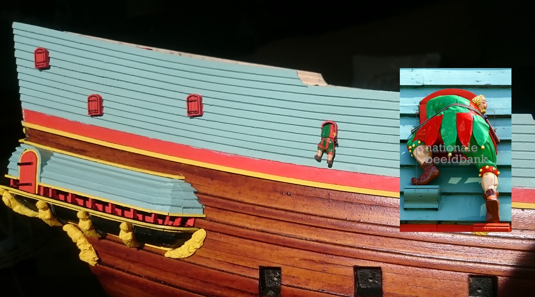

full
En definitief vastgelijmd, met het origineel ernaast ter vergelijking. Hij komt niet voor de volle 100% overeen met het origineel, maar ik vind het toch een zeer overtuigend detail waar ik erg tevreden over ben.
full

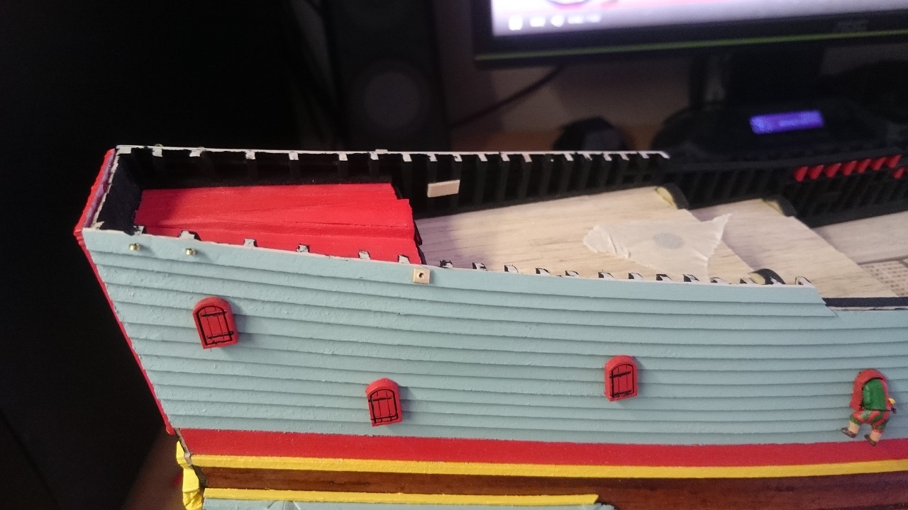

Aan de achterzijde gaan deze trapsgewijs. Ik moet per 'trapje' de verticale steuntjes aanbrengen, schilderen, er een horizontaal plankje bovenop lijmen, rode steuntjes lijmen, en als de verticale steuntjes voor het trapje ernaast ook op hun plek zitten kan ik de toplaag erop lijmen. Deze toplaag is echter weer de fundering die onder de rode steuntjes ernaast moeten komen, dus je kunt maar weinig voortgang per keer boeken omdat alles eerst moet drogen voor je verder kunt. Op onderstaande foto moet ik eerst nog de rode steuntjes lijmen voor ik verder kan.

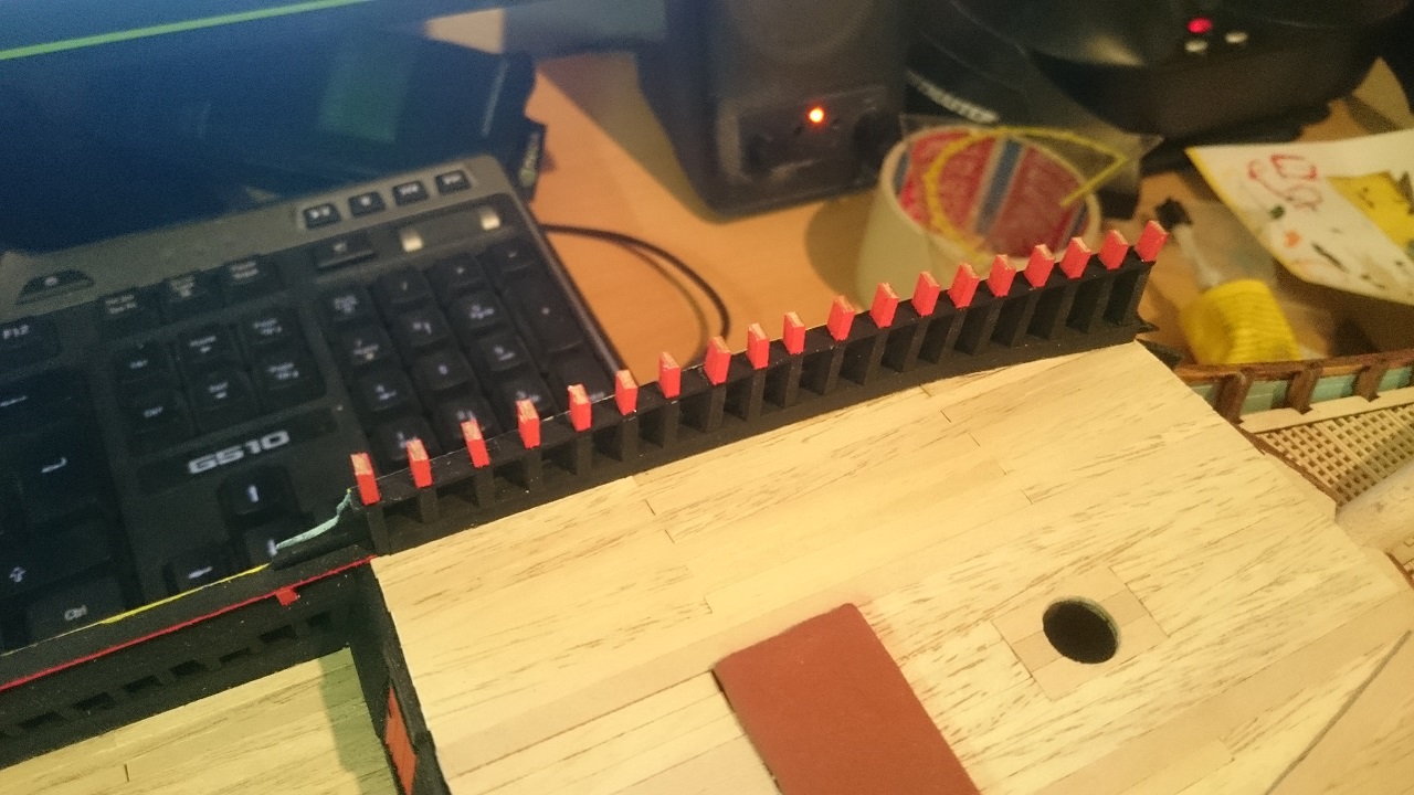

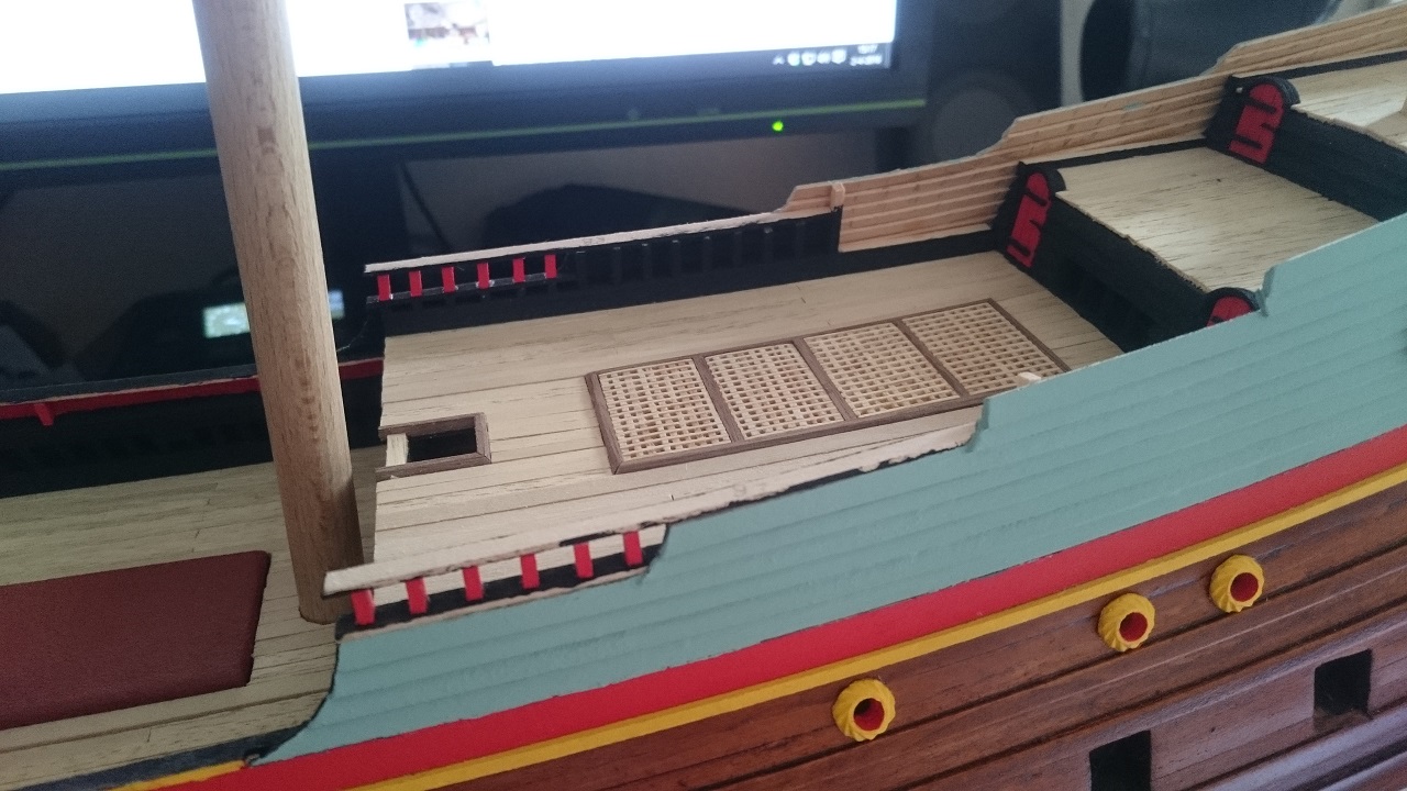

De afgelopen dagen heb ik rustig doorgewerkt aan de binnenzijden en relingen van de fortuining.
In mijn vorige post had ik al een klein gedeelte van de achterste fortuining voorzien van steuntjes aan de binnenzijde, nu heb ik op dit gedeelte ook de rode steuntjes gelijmd die van buiten zichtbaar zijn.
full
Hier werd vervolgens een 1x4mm latje bovenop gelijmd, net zoals die er ook een onder de rode steuntjes ligt.
full
Deze werd vervolgens zwart geschilderd.
full

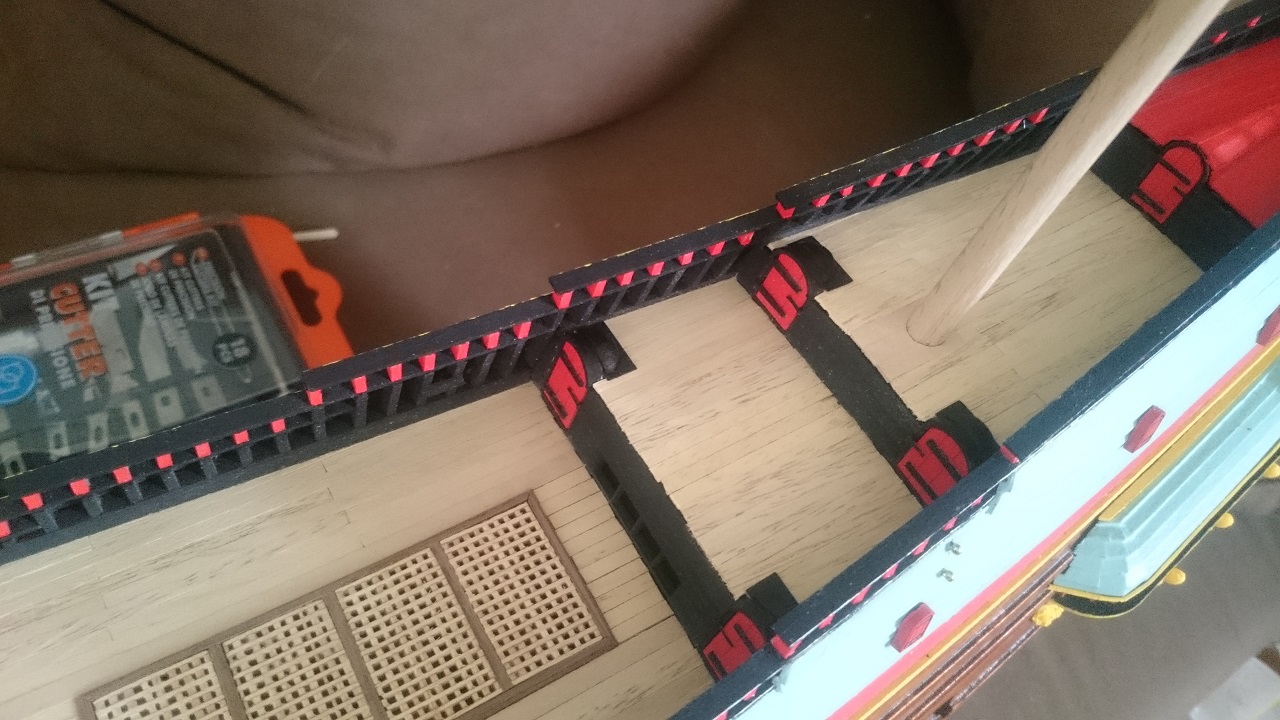

Herhaal dit een aantal keer (wel goed op de tekening blijven letten), dan krijg je dit:

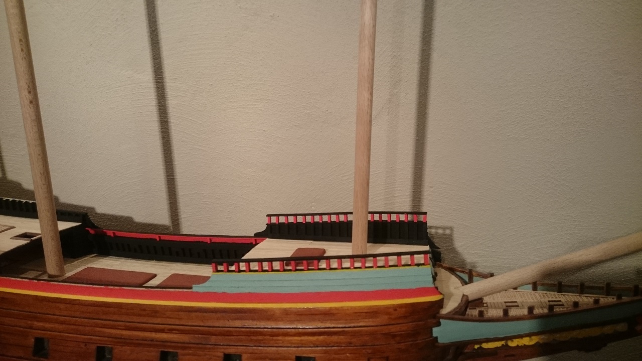

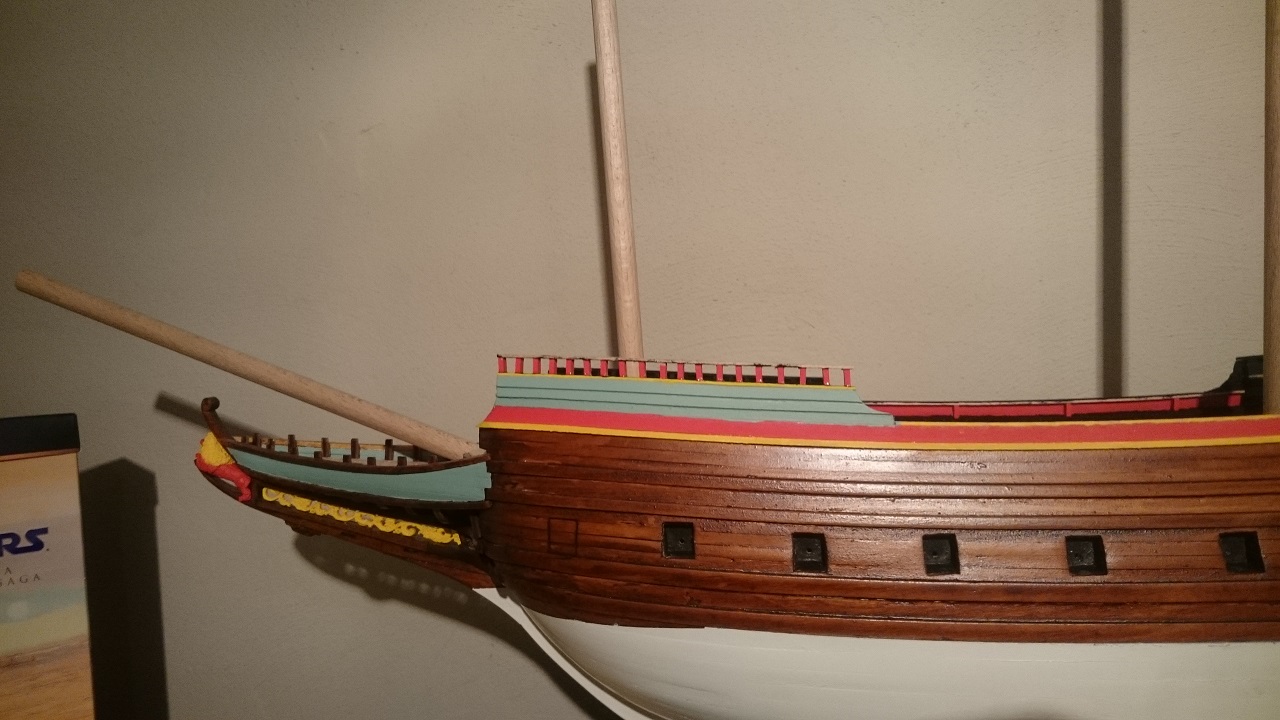

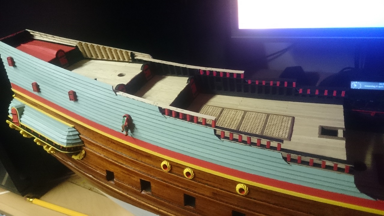

En tot slot een mooi overzicht. Ik moet de bovenste rand van de fortuining nog maken, maar ik maak nu eerst het galjoen af. Overigens is hier nu ook te zien dat het voorste luikje op de fortuining te ver naar achteren staat. Deze hoort een stukje vóór de ringen voor de tuigage te zitten, en hangt er nu onder. De ringen zitten sowieso op de juiste plek. Ik twijfel nog of ik de luiken laat zitten of ze verplaats. Daar heb ik gelukkig nog ruim de tijd voor, pas als de rusten en het staand want op hun plek zitten kan ik het niet meer corrigeren.
full

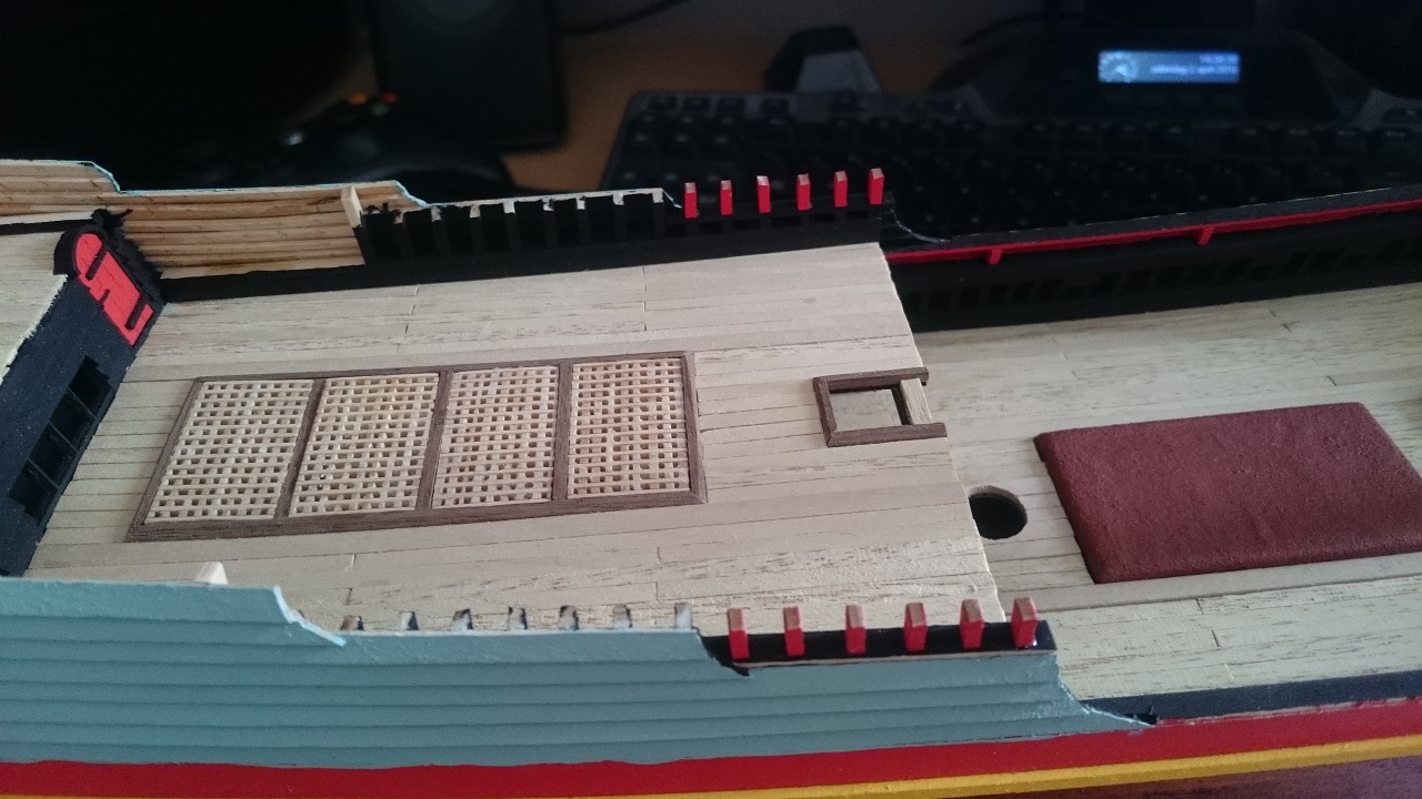

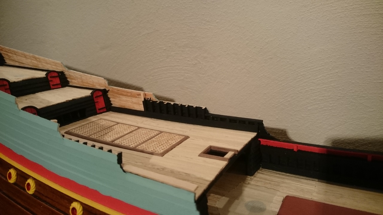

Vanwege omstandigheden heb ik de afgelopen twee weken een bouwpauze genomen, maar gisteren ben ik weer langzaam begonnen met het afbouwen van de Batavia.
Ik heb nu ook de laatste relingen op de achterste fortuining geplaatst. Kostte me ongeveer een middagje werk.
full
Nu de laatste twee gebogen latten als afwerking van het galjoen plaatsen, en dan kan ik gaan beginnen met het plaatsen van alle knechten en belegpunten op de dekken en aan de binnenzijden van de verschansingen en fortuiningen.

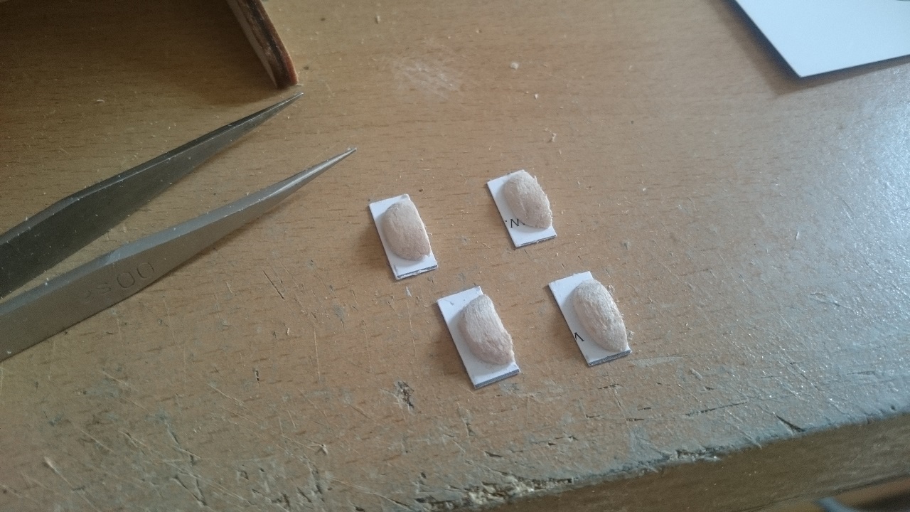

Hier is te zien dat ik voor de afwerkingen van de luiken enkele stukjes balsa op maat heb geschuurd en deze op stukjes karton heb gelijmd.

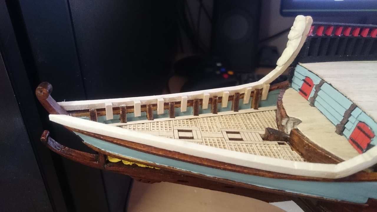

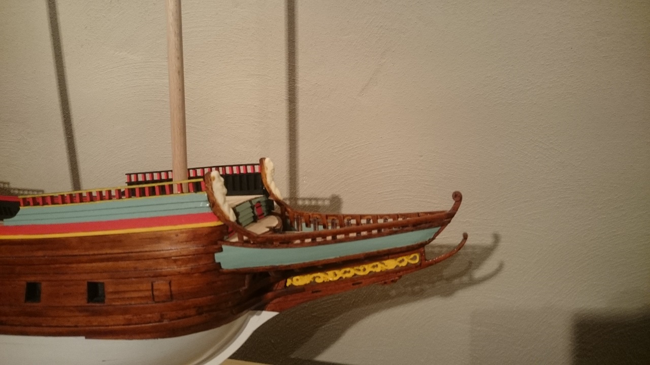

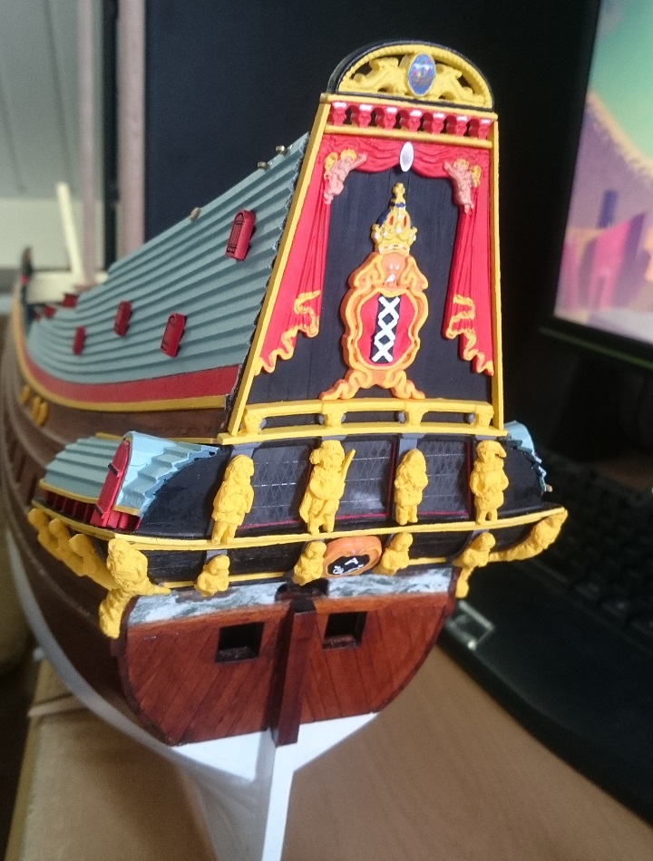

Vervolgens moest toch het galjoen maar eens afgemaakt worden. Ik heb hiervoor gebruik gemaakt van 4x4mm latjes welke ik heb gebogen en vervolgens iets taps heb geschuurd. De extra steuntjes heb ik gemaakt van 2x3mm latjes. Op onderstaande foto heb ik alleen aan stuurboord de steuntjes geplaatst, aan bakboord hangt de boel nog los.
full

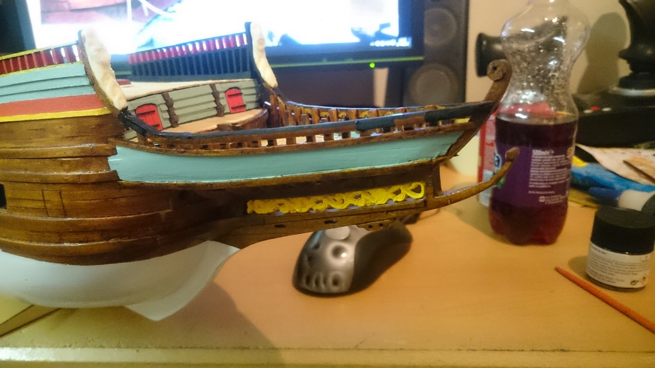

Toen beide zijden netjes verlijmd waren heb ik ze voorzien van wat laagjes beits. Ik heb hier aan beide zijden nog een lang steuntje bijgezet. Het betreft hier de achterste steuntjes van het galjoen. Deze zou ik niet netjes hebben kunnen beitsen als ik ze vantevoren al zou hebben vastgelijmd, dus ik heb ze eerst gebeitst en daarna pas geplaatst.
full

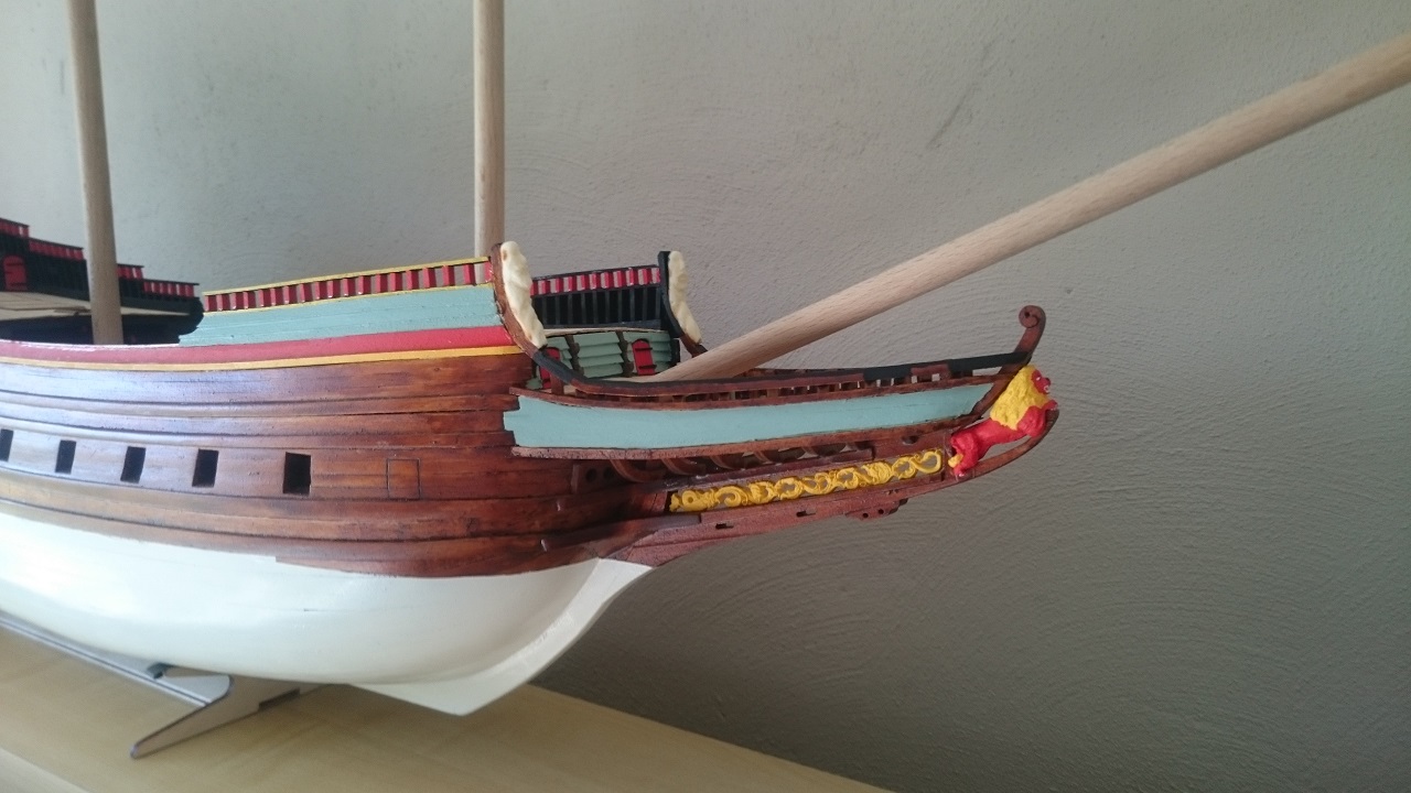

Op het origineel zijn de bovenzijden van het galjoen voorzien van zwarte verf, en de zijkanten van zwarte steunplaten. Deze heb ik nagebootst door de balkjes gewoon te schilderen.
full

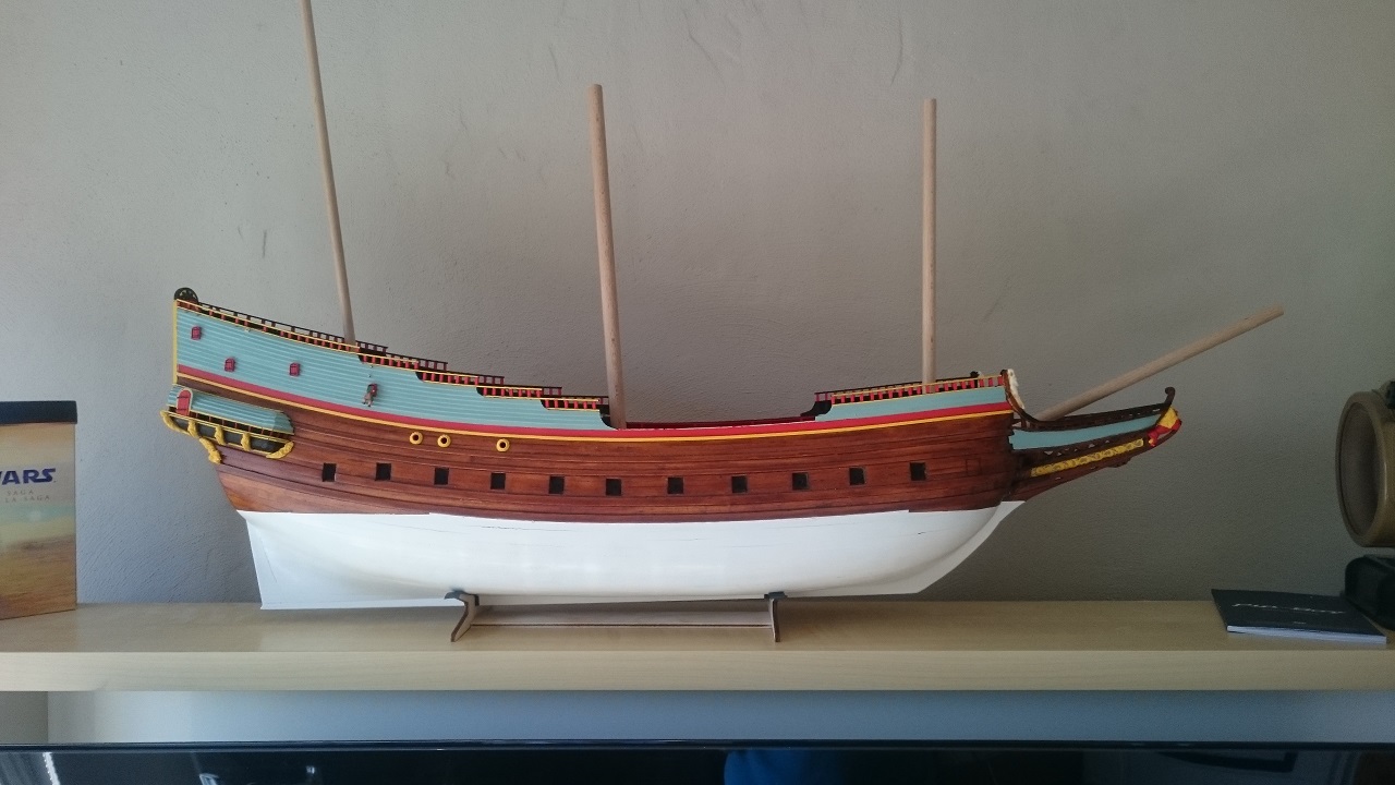

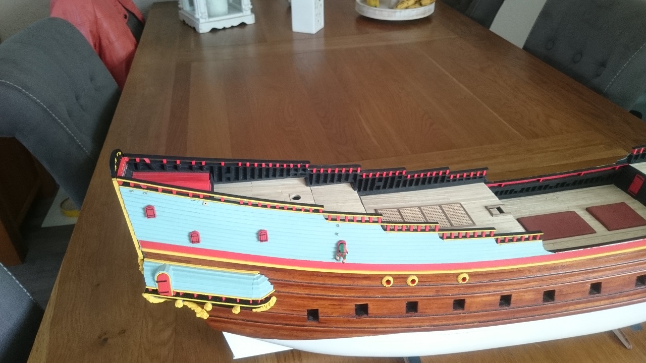

En tot slot weer een zijaanzicht om het volledige silhouet goed te kunnen aanschouwen.
