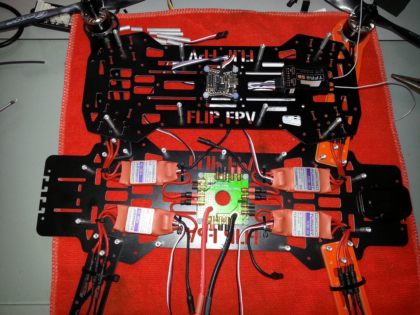

Weer wat foto's toegevoegd aan het bouwverslag. Wat een superframe om te bouwen.
full
Ziet er goed uit Menno !!
Mijn nieuwe frameplaten zijn er morgen, dus dan kan ik ook aan de slag om hem weer vliegend te krijgen !

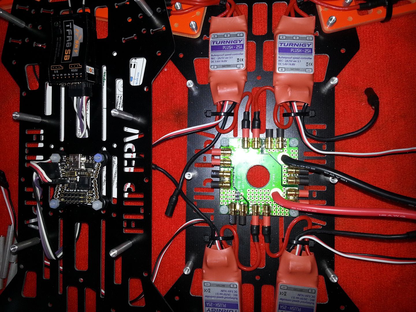

Weer 2 nieuwe foto's geplaatst in het bouwverslag.
De PWM kabels van de Naze32 zitten aan de zijkant van het bordje. Tot nu toe heb ik me hier eigenlijk nooit aan gestoord en de ontvanger gewoon met de 'hele' kabelboom verbonden, maar ik overweeg nu toch om de ontvanger op PPM over te schakelen zodat er nog maar 1 enkele servokabel nog is.
