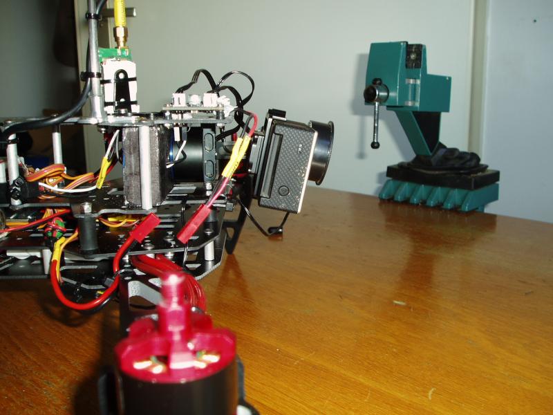

Straks de maidenflight van de flip met dirty/clean section upgrade
en de Tarot gimbal gemonteerd.
Wanneer het filmpje in deze omstandigheden goed is dan zal het wel kloppen. :p
Alvast wat foto's.
De jst connector is de voeding van de gimbal.
Ik laat de naza altijd eerst de satellieten vinden, zet daarna de gopro aan en in opname en zet daarna pas spanning op de gimbal.
Dat zorgt ervoor dat ik de gopro niet aan hoef te zetten terwijl de gimbal aanstaat.
Vind de gimbal niet zo leuk.
Wanneer je de gopro al aanzet voordat de naza aanstaat moet ie dus wachten totdat de satellieten gevonden zijn; duur in accu gebruik.

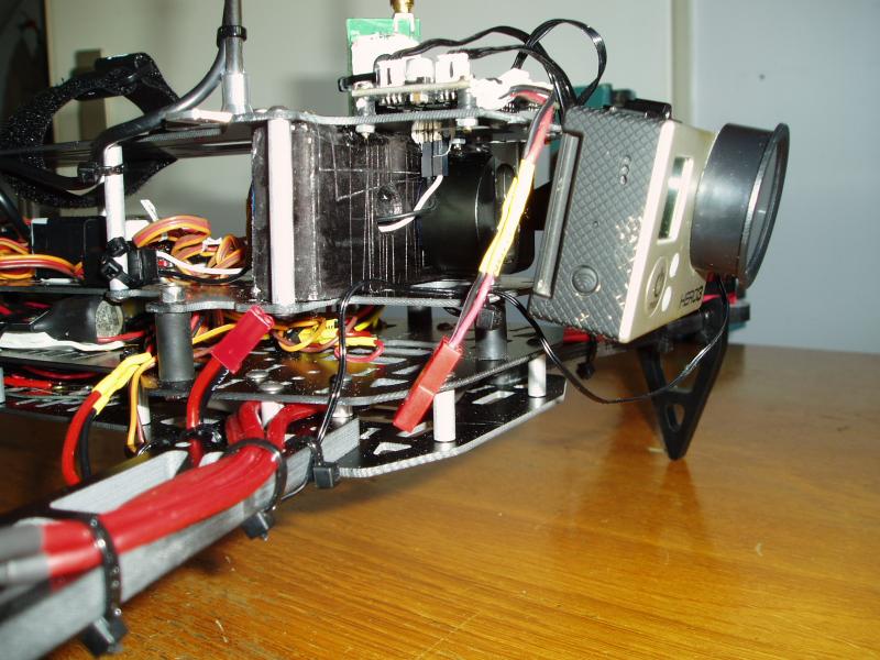

Ik heb mijn eigen dempers gebruikt die iets stugger zijn dan diegene die bijgeleverd worden.
Kijken hoe dat uitwerkt.
Tevens zit er een 5e demper onder de gimbal.
De houder van de gimbal is een soort kunststof materiaal wat ik van Roni heb gekregen.
Prima verwerkbaar en uitermate geschikt voor dit doel.
(men zeurt altijd dat Roni duur is met zijn materiaal maar wanneer je vriendelijk doet geeft ie ook wel eens wat weg hoor) :p
De diameter van de roll motor is iets meer dan 28 mm.
Heb een 28 mm lepel boor gekocht en het gat geboord.
Daarna net zo lang geschuurd totdat ie met enige kracht in het gat paste.
Een made schroef zorgt voor de borging.

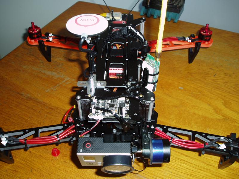

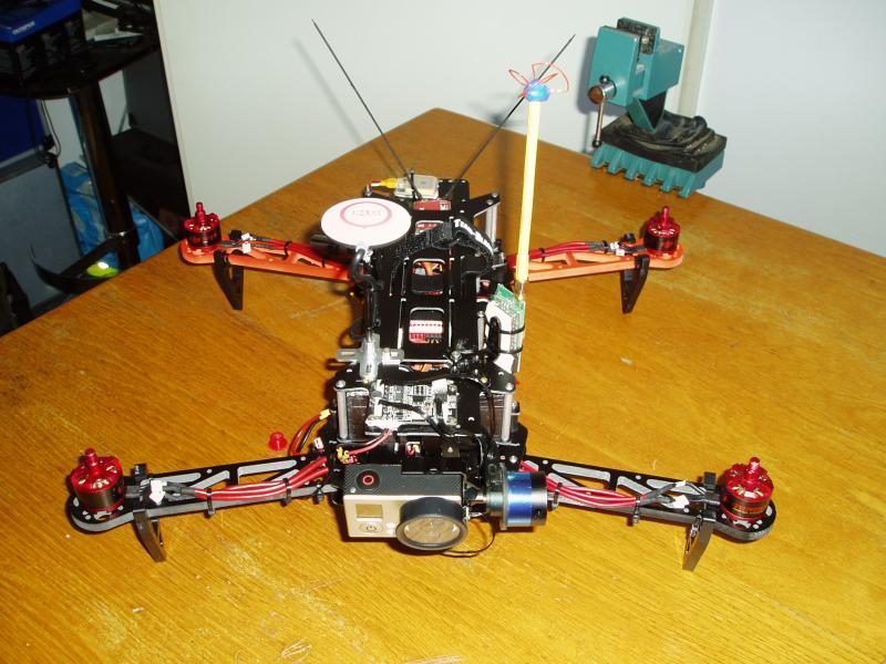

De bovenste plaat en die daar onder zitten wat ruimer uit elkaar om plaats te hebben voor de gimbal uiteraard.
Mijn eigen copy van de "Flip".
Gehele frame nagetekend van orgineel en op eigen portal frees gefreesd. Wanneer alles vliegt zoals verwacht wordt het orginele frame opgebouwd.
Diverse platen/lagen kan ik zo naar behoefte aanpassen. (zoals te zien is op de foto, de houder voor het KK2 bordje)
Eerst om gewoon te vliegen maar nu omgebouwd met Naza lite en GPS.(foto's volgen)

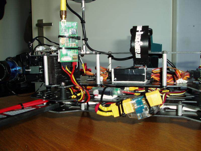

Zo, de flip is klaar.
Accu onder het frame gebouwd voor een lekker laag zwaartepunt.
Bovenkant mooi vrij voor..... niets eigenlijk.
Totaal gewicht met gopro en 4S 4500 is 1900 gram.
