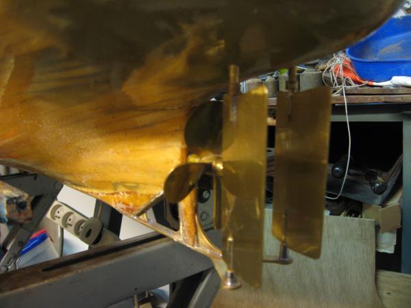

Roeren
Ik heb een buisje neergezet waar de onderkant van het roer in komt:
Ik ga zo de andere erop lijmen en de roeren ook vanboven in het buisje zetten:banana:
Gr. David
En ook de andere zit erop :-) kheb net even de houten onderdelen in de spuitplamuur gezet.
nog wat foto's:
Gr. David
David, heb je die busje gelijmd? Had je ze niet beter kunnen solderen, want ik zie dat ze allebei van messing zijn.
groetjes piet
groetjes piet
Ja, bedankt voor de ''tip'' ik had er zelf ook al aangedacht maar waar ik het messing ''latje'' het messing buisje moet aan lijmen is kunstof....:(
Dus ik kan wel het messing buisje aan het messing latje solderen maar dan moet ik alsnog het geheel vast lijmen aan het kunstof:)
Gr. David
Roeren vast gezet...
@zuiderkruis Ja, ik denk het wel:-) ik moet alleen nog even kijken welke.
Ik heb de roeren vast gezet:
Ik moet de servo nog vastzetten en dan is de stuurinrichting klaar:banana:
Gr. David
Dit gaat niet prettig werken.
Of je stuurt elk roer aan met een aparte stang, of je stuurt één roer aan en je koppelt ze met een stang.
Maar twee stangen en koppelen gaat in dit geval niet werken.
De servo zal veel meer moeite hebben om de roeren te laten draaien (als ze al willen draaien) wat een hoger stroomgebruik tot gevolg heeft.
Hoi David
kan niet goed zien op de laatste foto, maar is het wel draaibaar gemaakt, het lijkt wel vast gesoldeerd.
sluit anders de ontvanger, servo en vaarregelaar eens aan, en kijk of het wil werken.
let ook op of er nergens iets wringt.
verder zou ik voor een afgetopte 4 blads schoef gaan, zo uit mijn hoofd dacht ik 40 mm
groet loek
