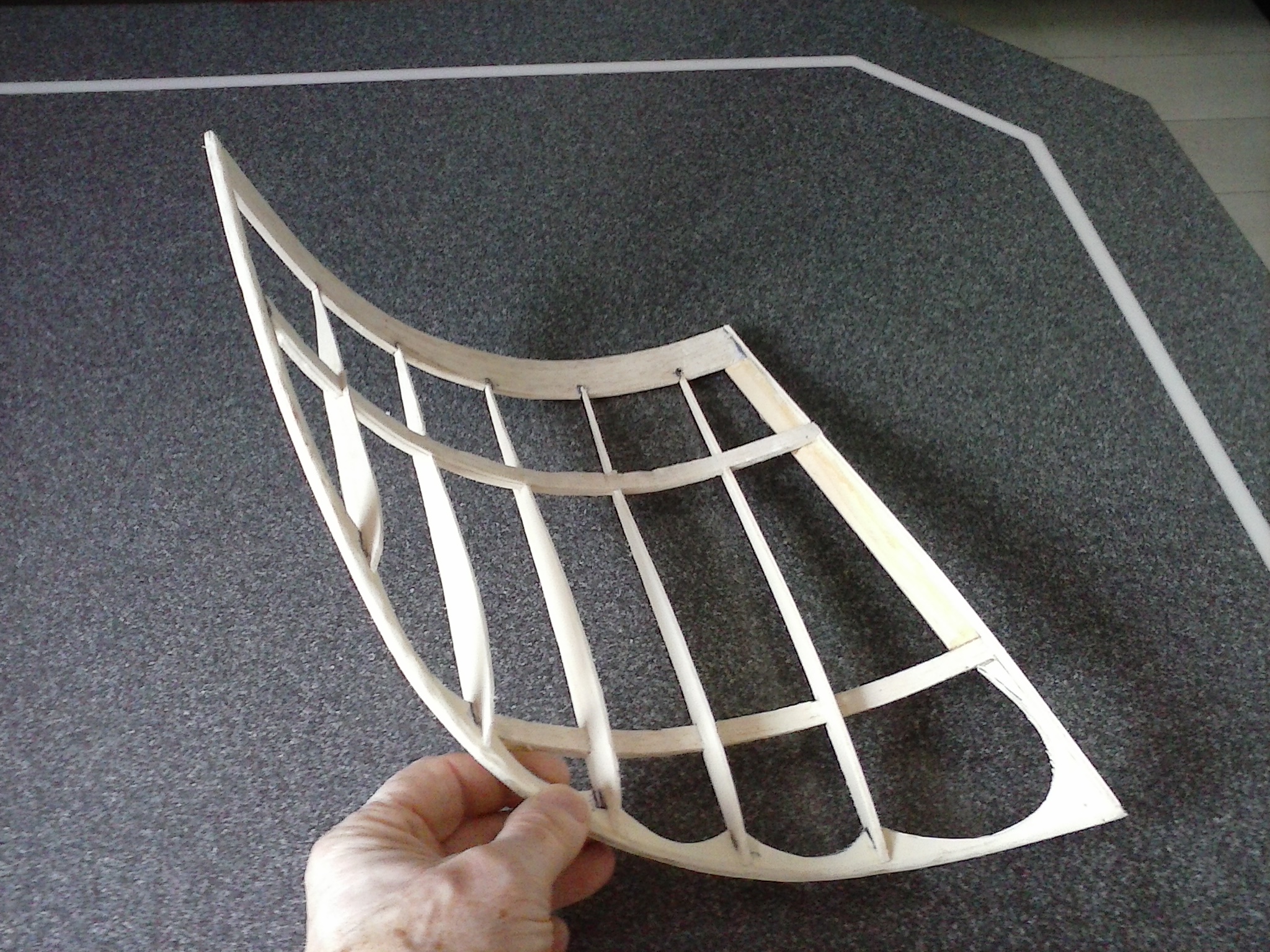

heel rustig aan... is inmiddels mijn eerste vleugeltip af. Veel gedoe, matige passing (heeft mogelijk ook iets te maken met het feit dat ik een afwijkend profiel gebruik, waardoor bijvoorbeeld liggers iets anders uitkomen...) maar na de nodige correcties (geen transparante cover voor dit model!) is dit fascinerend kromme onderdeel ongeveer af. En ja, dat is wél heel inspirerend, ik krijg méér zin om door te gaan...

Over slechte passing: Als er iets breekt is dat, in mijn ervaring, zelden de lijmverbinding en meestal het hout. Dus als ik nu hier en daar slechte passing opvul met losse stukjes hout en extra lijm denk ik dat ik daar wel mee wegkom... ja het toestel zal er wel iets zwaarder van worden... foto is van de "schone" kant gemaakt, aan de andere kant zie je allemaal onnauwkeurigheden!
aan de andere kant zie je allemaal onnauwkeurigheden![/QUOTE]
Dat is toch de onderkant, dat zie je toch niet Bart?:)
Als de tweede tip beter lukt kan je nog altijd overwegen om deze tip over te doen.
Ikzelf vind het meestal jammer om, doordat iets niet helemaal naar m'n zin is het hele project aan te passen.
Zo erg is het niet hoor... ik heb bijvoorbeeld de uitsparingen waar de liggers in de ribben zitten hier en daar moeten aanpassen; in de overblijvende delen van de uitsparingen heb ik weer stukjes balsa gelijmd. Zoals ik al schreef, meestal is de lijmverbinding sterker dan het hout... al dat prutswerk zie je niet meer als de bespanning eroverheen zit.

Ik had er eerder overheen gelezen... maar die schuine passing van de tippen aan de vleugels is, volgens de beschrijving, puur om de vleugel er nog een beetje aardig te laten uitzien als je hem vliegt zonder tippen... als ik dat eerder had gezien had ik misschien wel een haakse passing gemaakt; is aerodynamisch mooier. Maar nu laat ik het maar zo.

Inmiddels heb ik tip 2 ook af; is iets mooier gelukt dan tip 1. Hebben jullie dat ook altijd, dat de tweede vleugel beter lukt dan de eerste...

Ik heb er een tijd tegenaan zitten hikken om met bouwen te beginnen, maar toen er eenmaal iets af was -zo'n tip is een bizar ding om in je handen te hebben, het enige dat er recht aan is zijn de ribben- kreeg ik veel zin om door te gaan, en dat heb ik nu ook. Er is al een begin gemaakt met de vleugelribben...
