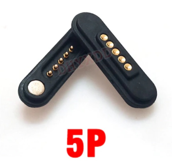

Mmm...handje vol 5-polige ( pitch 2.2mm ) magnetische pogo connecters besteld.
Dit waren de goedkoopste, niet verder gekeken voor versie met montage gaten.
Gaat zo wel!
Trouwens, in het algemeen: de magneten zijn zo georienteerd dat je ze niet verkeerd om kun connecten!

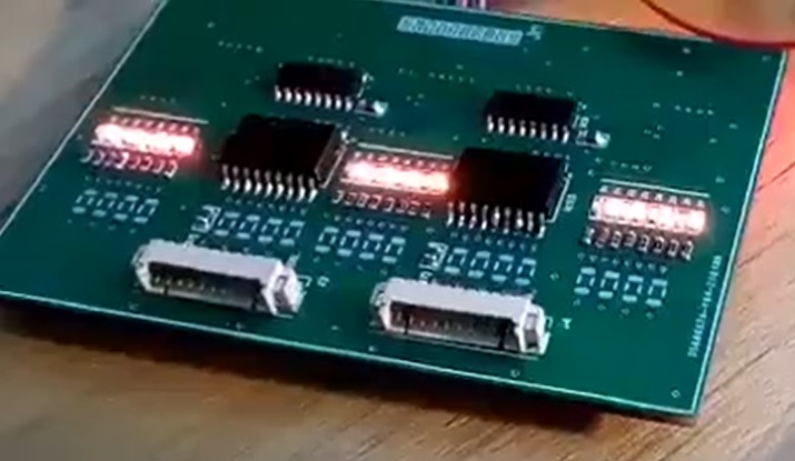

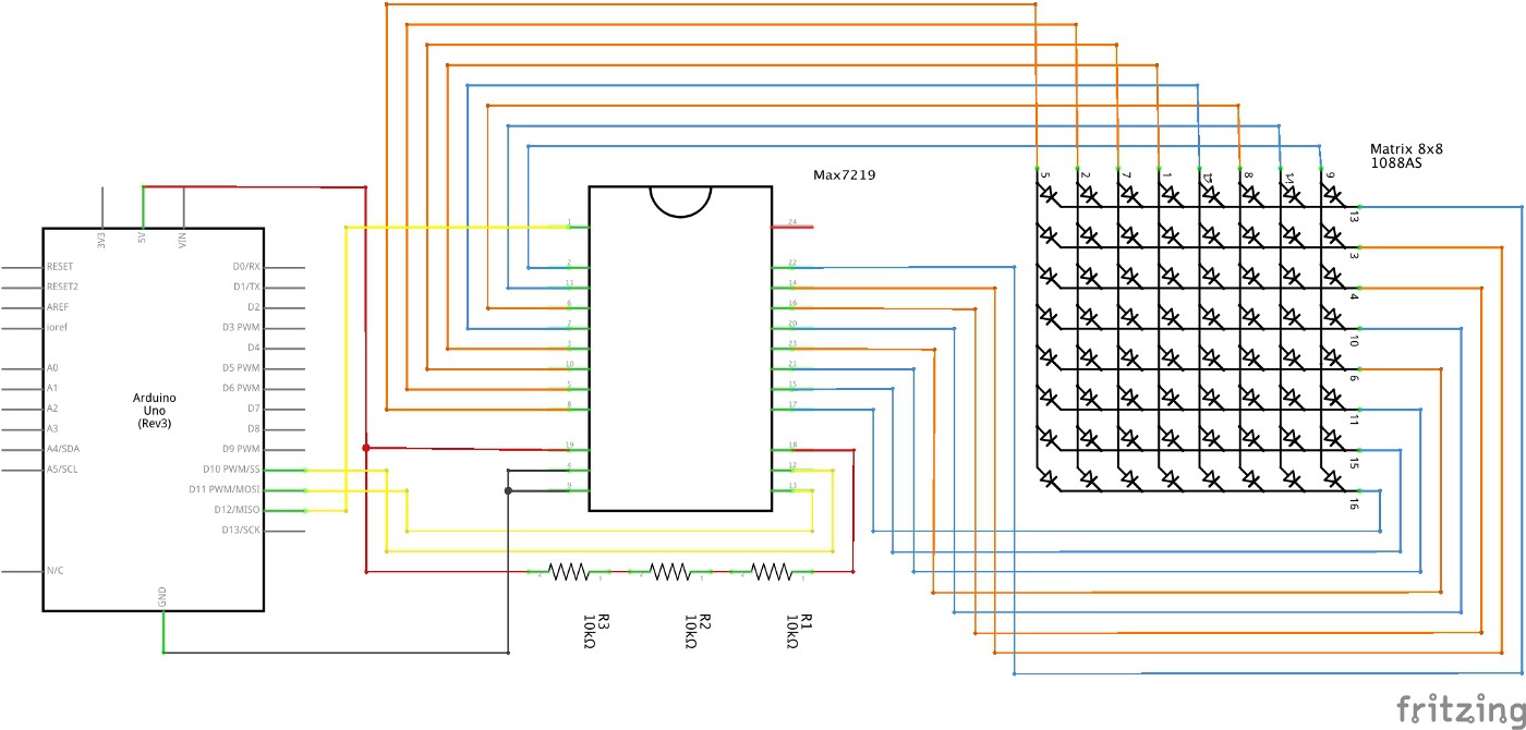

Hoi, Marceline, ik doe het ff redelijk uitgebreid:
De mijne heb ik via ali-express.

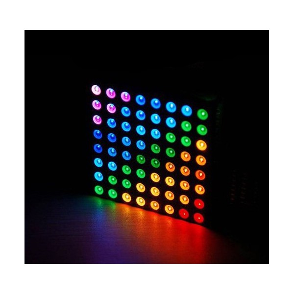

Er zijn ontelbare soorten ( ook qua afmeting ) led-matrixes.
Mijn LED-matrix ansich wordt aangestuurd dmv de MAX7219 chip,deze zit op het printje waarop ook de ledmatrix zit.
Via een microcontroller of iets dergelijk stuur je data ( dmv 1 lijntje ) naar deze chip.
LET OP! Dit is anders dan de zogenaamde adreseerbare WS281b led-strips! Hier staan alle leds in serie, ook als het er physic als een matrix uitziet!
De MAX7219 stuurt 'echt' een matrix aan:
( ff willekeurig schema van internet )
Bekijk bijlage 508875
De MAX7219 en de 64 leds zitten kant en klaar op 1 printje.
Ik zie dat ik een denkfout heb gemaakt, het is niet dmv 1 datalijn. Komt goed...
De MAX7219 is nieuw voor mij, ik moet bottom-up coderen dus, in mijn Pascal taal.
Had leifst met ws281b leds uiteraard, ben ik bekend mee, en is maar 1 stuurlijn )
Als code kaar is, maak ik deze freeware.
Voor C-talen ( zelf uitzoeken ) zijn er denk ik genoeg libraries met kant en klare code.
'Mijn' code maak ik voor de raspberryi-PI PICO.
Het liefst had ik RGB ledbordjes en dan in klein formaat.
Niet kunnen vinden en/of erg duur.
Heb nu 'deze', 32x32mm, de rode en geel/oranje variant.
Mocht ik een groot matrix bord willen dan wordt het eenvoudig een led ws2812b matrix ( RGB dus ).
Heb ze al gezien vanaf 65x65mm en met meer dan 8x8 leds...
Bekijk bijlage 508876

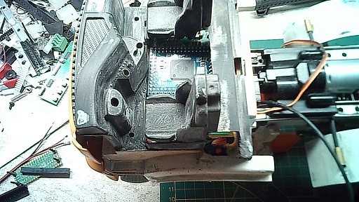

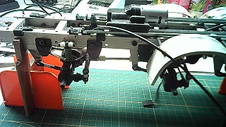

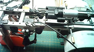

Motor heeft nu definittief een plaats.
Moest nog wel wat stukjes chassis wegslijpen, minimaal.
Gearschakelservo en beugeltje verewijderd.
Ga ik anders plaatsen.

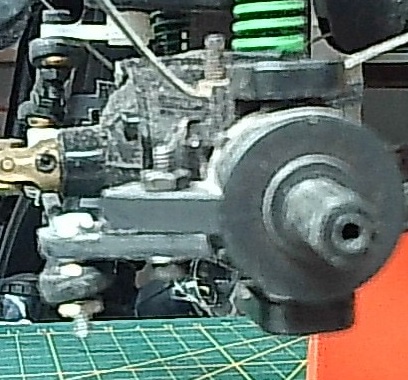

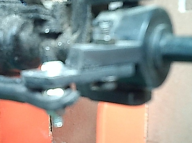

Wel ff opletten met de stuurarmpjes, bij aantal zijn al de verbindingsgaten geknapt.
De gaten waar de stuurstang aanzit. Heb daar 'toen' boutjes doorheengedaan met moertje dr op, maar ik had daar busjes doorheen moeten doen, kogeltje drukken gat uiteen.
E.a.a. hersteld.
( herstelling staat nog niet op foto )
Goed weekend!
Hier nog even hoe ik de gebarsten 'hendletjes' heb gefixed.
UIteraard nu geen kogeltjes of andere dingen die bevestiginsgaten uit een kunnen drukken:
Heb dit toen gedaan, bij alles stuureenheden, ook die niet kapot waren.
Nu kan ik dus gewoon boutjes/moertjes vastdraaien en er komt geen spreidingsdruk in/op de gaten!

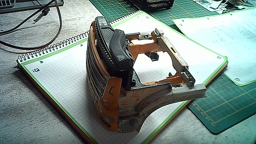

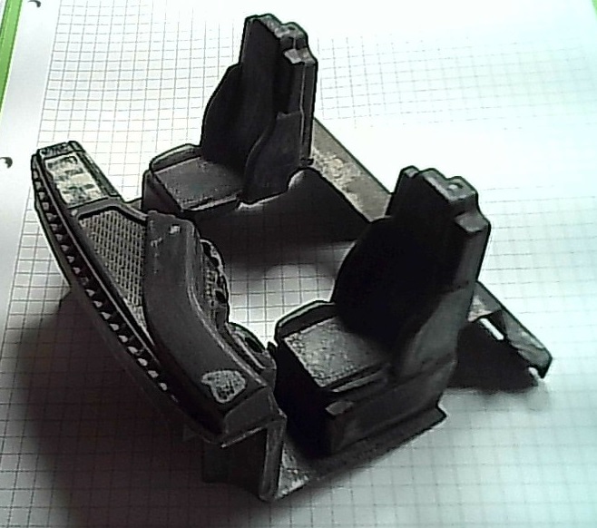

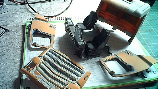

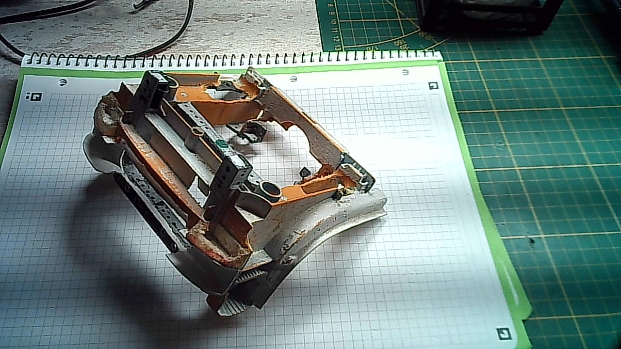

Even wat snel rondgeneusd, het worden 2 nieuwe zitjes voor paar euro!
Vanaf nu ook even goed bepalen/beslissen/uitzoeken 'hoe' de cabine afneembaar wordt
en waaruit dit afneembare deel dan bestaat!
Dat op de rechtse deel past al precies en zit op z'n plaats. Er hoeft alleen maar een vergrendeling gemaakt te worden!
Uiterraad zitten in een powerbank gewoon batterijen!
Er zijn blijkbaar powerbanks waar je zelf batterijen in kunt doen.
Deze hebben uiteraard gewoon de USB aansluitingen voor laden en gebruik!
Met tapschroefjes ( wel ff voorgeboord ) en e.e.a. boutjes moertjes, 3 delen als 1 geheel gemaakt.
De zelfgemonteerde dwarsbalk, kan nog een heel eind naar voren om een nog grotere rechthoekige ruimte te cre'eren,
tot pak'm beet 75x65x30mm
Daar past dan aardig wat in!!!
( de 30mm is vanaf chassis balken tot aan cabinevloer )

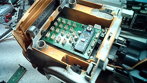

Ben nog aan't dimdammen: waarschijnlijk heb ik 1 print niet ( meer ) nodig.
Deze:
Verder: heb nu 2 flinke ( rechthoekige ) ruimtes IN de cabnine!
Wordt vervolgd...

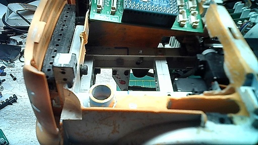

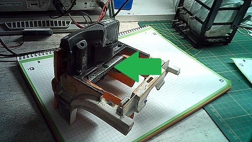

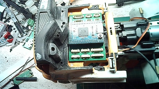

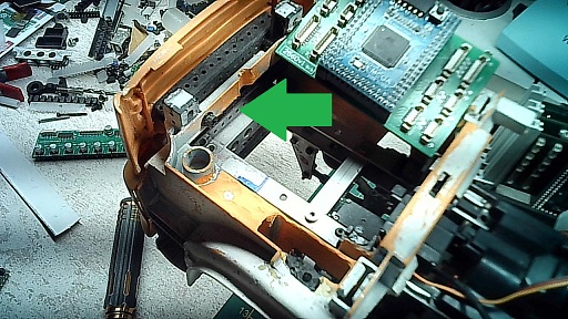

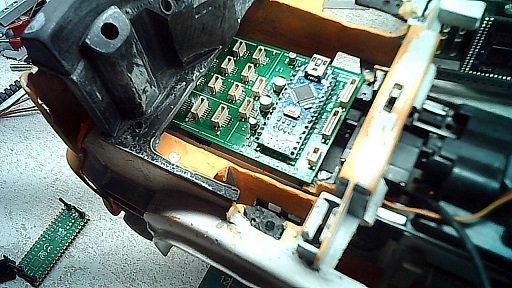

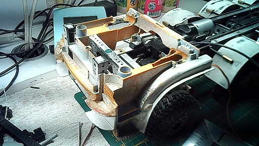

Nieuwe dwars balk geplaatst geheel voorin nu, zo'n 30mm verder naar voren.
De 2 steunpunten 'achter onder' de cabine, verwijder ik en er komen 2 nieuwe, wat verder naar achter.
Print past er bijna in, 'strak' past ie!
Groene pijl geeft nieuwe dwarsbalk aan.
Zojuist geplaatste dwarsbalkje ( U profiel ) voor, vervangen door L profiel.
Dit icm wat wegslijpen achterste steuntjes, laat het printje passen:
Dit is een handig ( zelf ontwerp/bouw ) verdeel printje voor bv sensoren.
Verder zit er nog een klein extra controllertje op voor wat extra mogelijkheden!
Dit is dus niet de hoofdcontroller print!
Met dashboard assy:
Zonder dashboard assy:
Nog ff vanuit ander perspectief:

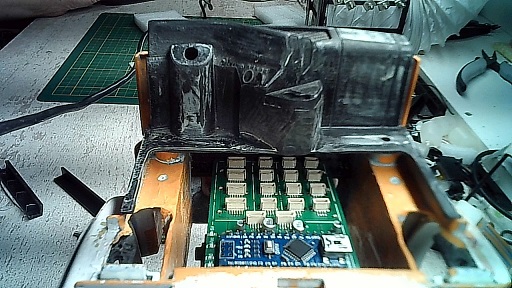

Printje past niet over dwars, hoeft ook niet.
Dit meen je!
De hoofdcontroller print, past er nog boven op ruim afstand tov het andere printje!
Dat zet je wel aan't denken...
Met vloer en stoelen:
Nog ff over dat ene printje dat er niet meer in hoeft!
Dit printje heeft 5-vermogens drivers om (5x8) 40-led-kanalen ( of iets anders ) aan te sturen, On/Off.
Daar ik nu al een aantal adreseerbare led's/ledstrip/ledsbars gebruik, wil ik dit printje niet meer gebruiken.
Voor die paar 'gewone' led's, dus bv de ( zwaardere) koplampen, los ik dat wel anders op, iig niet met deze 'volformaat' print.
Wordt vervolgd...
