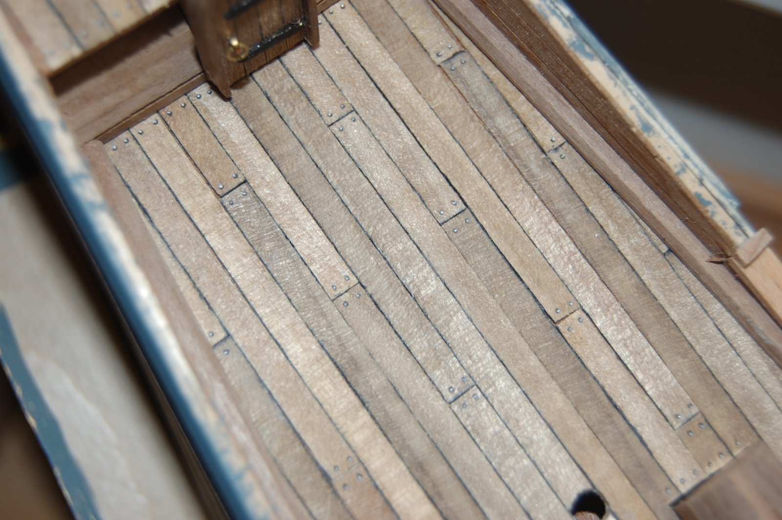

Voordat ik verder ga heb ik eerst nog de dek planken van "spijkers" voorzien.

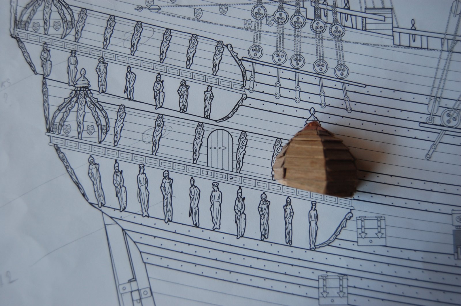

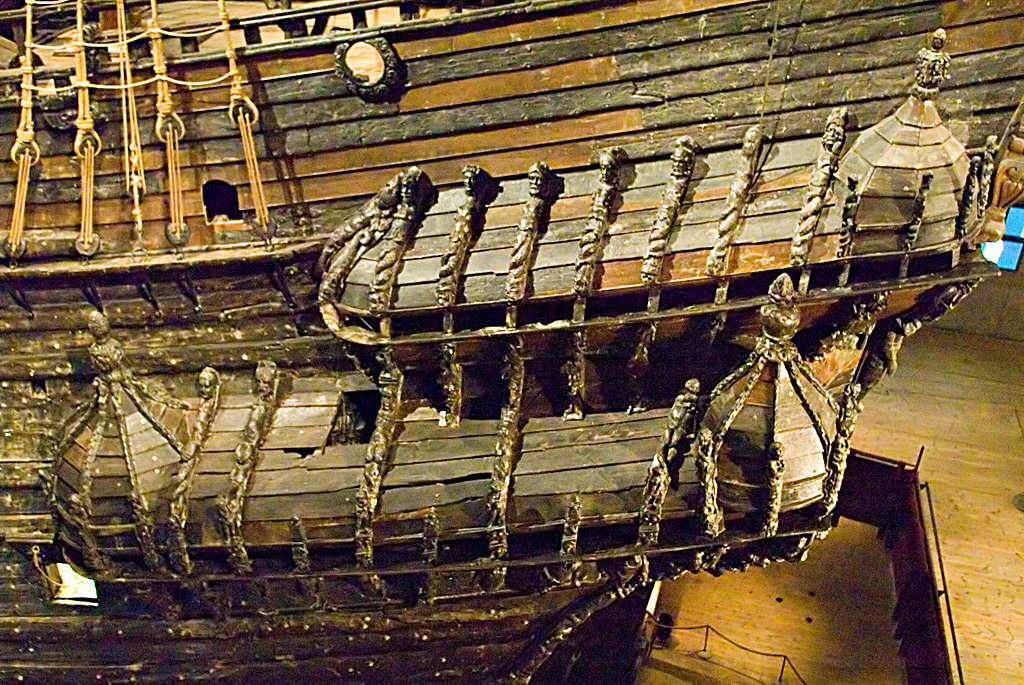

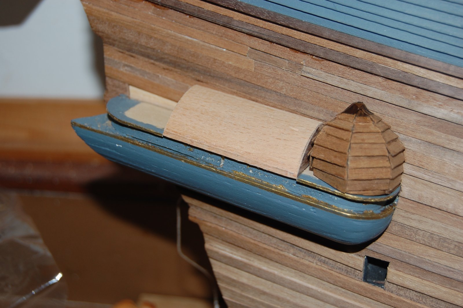

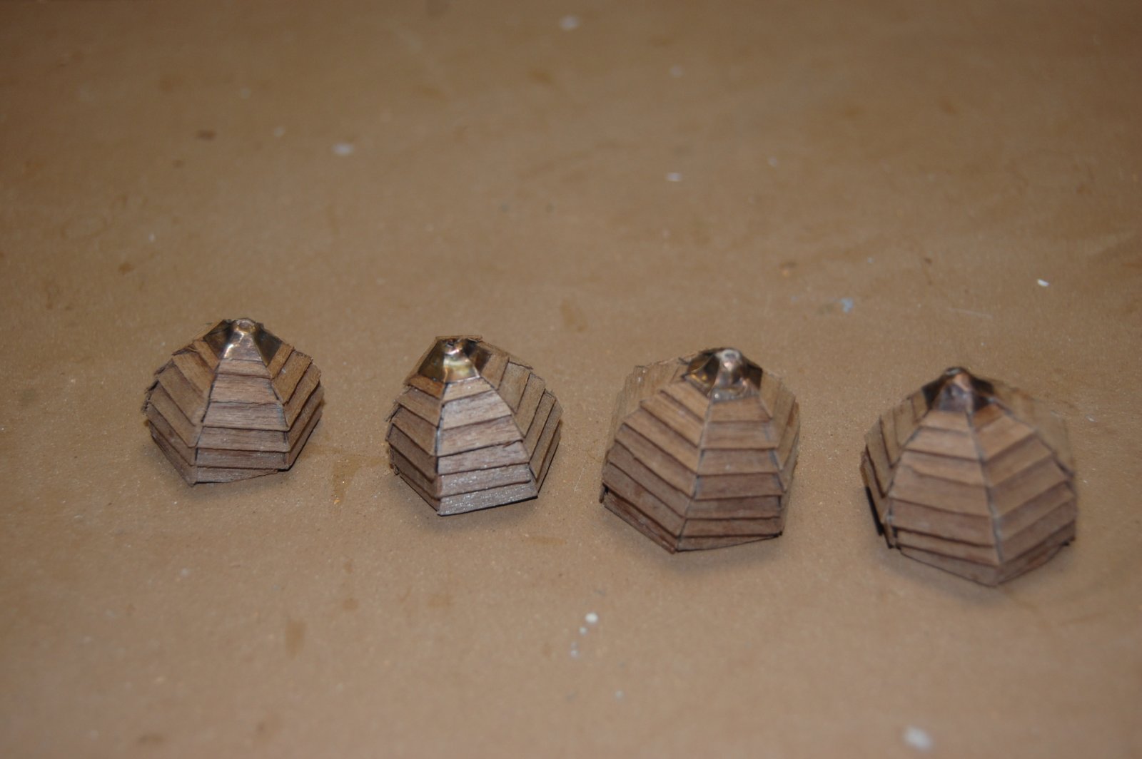

Dan ben ik eens gaan kijken hoe het met de galerijen zit. Deze lopen naar voren schuin naar beneden onder een hoek van Ca 10 graden. De torentjes daarin tegen staan loodrecht. Dat betekent dat ik de onderzijden van de torentjes zal moeten aanpassen.
Dan moet ik ook nog eens kijken hoe het uitkomt met de "piek" die bovenop de torentjes komen. Dat vooral bij de achterste van de onderste galerij. Als ik het goed uitgemeten heb komt deze nagenoeg tegen de de onderkant van de galerij daarboven aan. Kortom even een puntje om over na te denken. Dan wil ik ook en torentjes beplanken in schotelvorm.

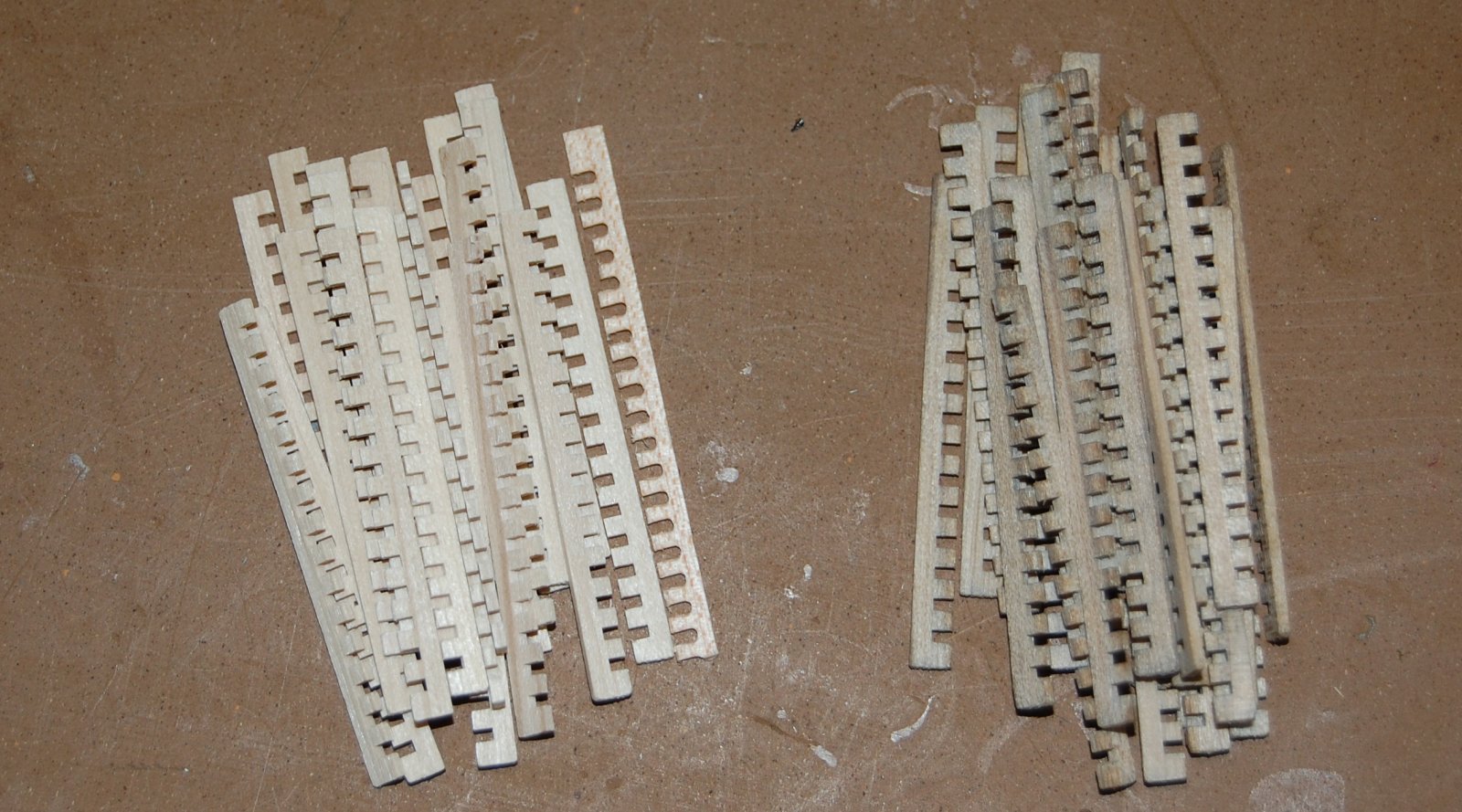

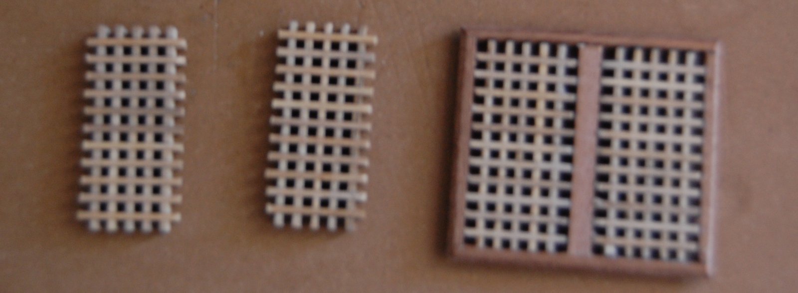

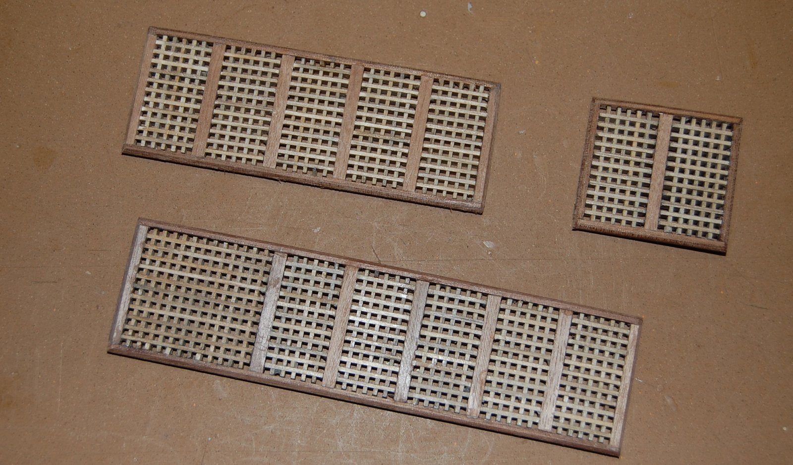

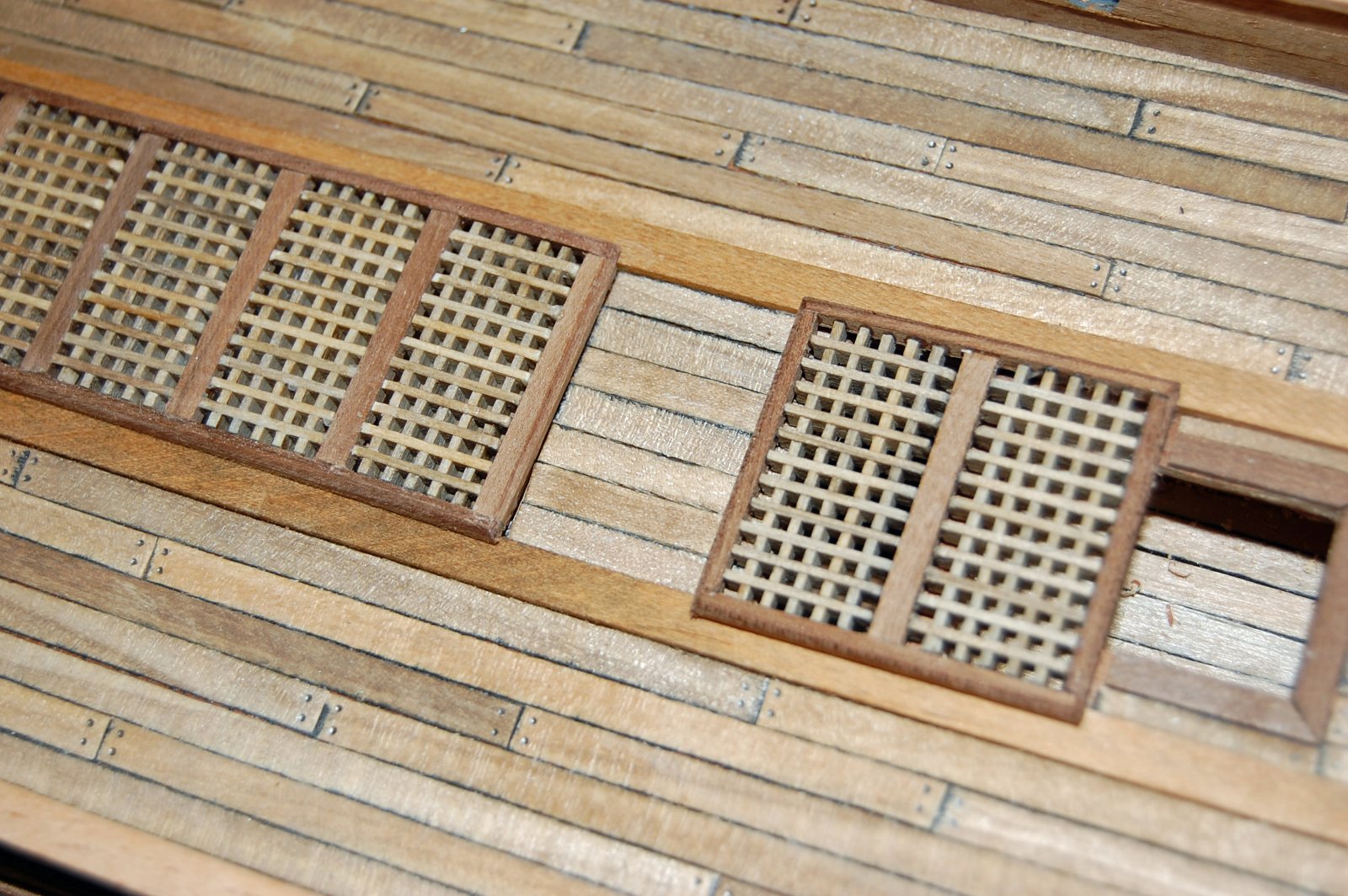

In de tussentijd, voor de afwisseling, wat anders gedaan. De roosters voor op het dek gemaakt. Als eerste de elementen voor het rooster wat verouderd. Dan deze in elkaar zetten, op maat snijden en een frame erom heen maken. Een leuk werkje waar je weer een poosje zoet mee kan zijn. Als het dan zo los op het dek ligt staat dat toch weer mooi.

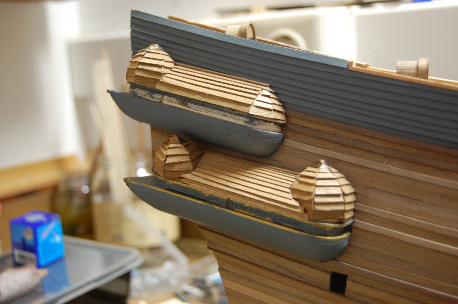

Zo, nu weer verder met de galerij. De zes torentjes zo afgeschuurd dat ze rechtop op de gallerij komen te staan. Daarna beplankt en de top heb ik afgewerkt met kopen plakstrip. Ook de onderste delen van de galerij beplankt en op de juiste lokatie en onder de juiste hoek gplaatst. Ik zit nog te dubben hoe ik de ruimte tussen het onderste deel en bovenste deel ga afwerken. Corel heeft een strip meegeleverd dat je gemakkelijk in de juiste vorm kan buigen. Vele hebben dat vervangen door kleine schotjes te plaatsen. Ik denk dat ik de strip maar ga gebruiken.
Hier krijg ik al een aardig idee hoe het ga worden. Ben benieuwd of het allemaal goed uitkomt als de bovenste galerij geplaatst zal worden.

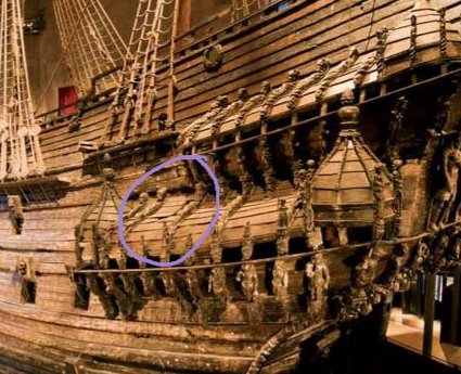

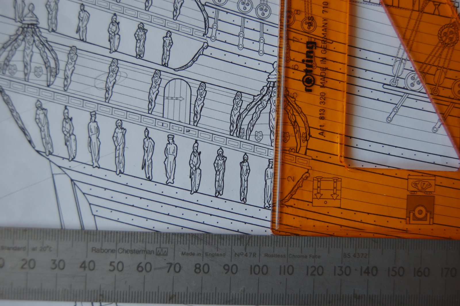

Het model van Corel heeft meerdere afwijkingen tov het origineel. Mede veroorzaakt omdat het model al in de 70'er jaren ontwikkeld is en nooit meer is aangepast.
Ik had ook veel afwijkingen gezien tijdens mijn bezoek aan het museum in Stockholm, maar toen ook vrij snel besloten om niet alles aan te passen.

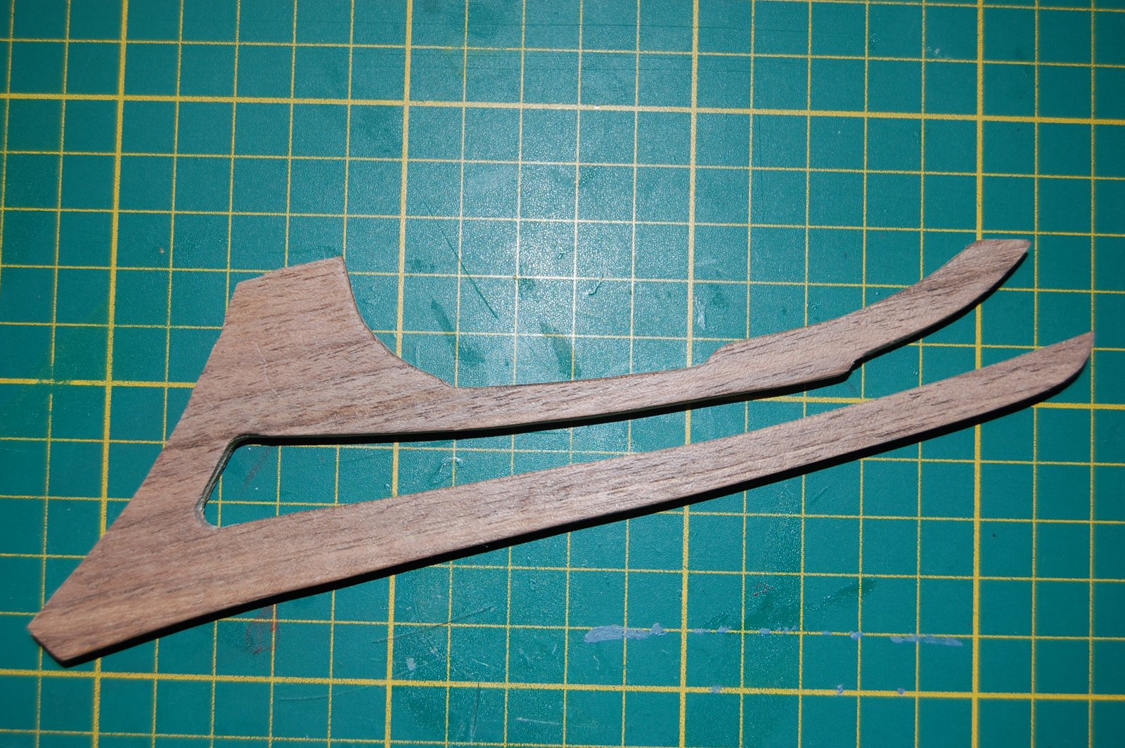

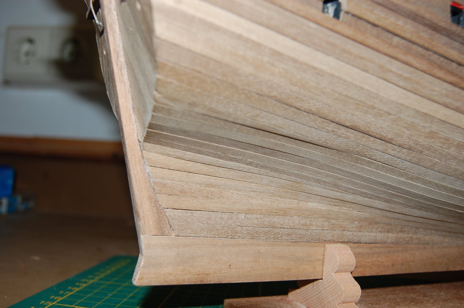

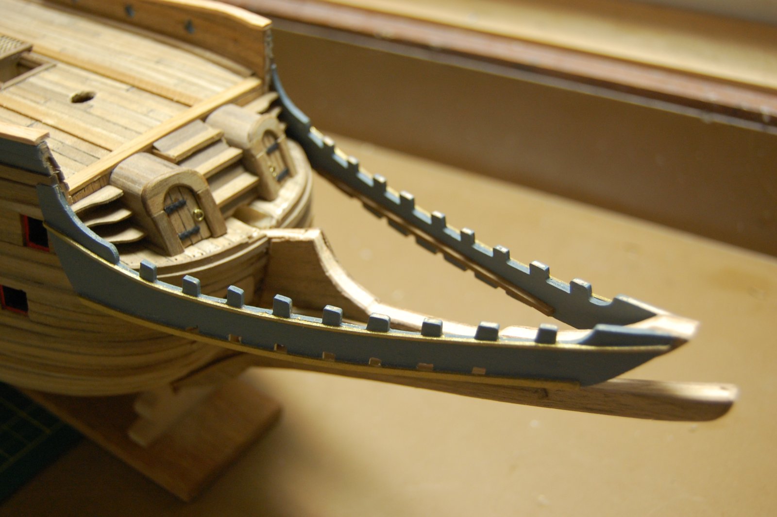

Omdat de kiel van het model een Mahonie kleur heeft heb ik besloten de notenhouten romp door te trekken met notenhout. Aangezien ik nog een stuk notenfineer had liggen, heb ik besloten dit te gebruiken. Ook de boegspriet heb ik met notenfineer bekleed. Een stuk mooier resultaat. Vanaf nu ga ik het galjoen aanbrengen. Ook weer een mooi klusje.
Zoals beloofd ben k aan het galjoen begonnen. Een leuke klus omdat je dan weer gelijk kan gaan zien hoe de Vasa langzaam maar zeker zijn vorm krijgt. Als eerste de twee zijkanten. Alvast in de kleur geverft die ik voor ogen had. Daarna de sierlijsten. Deze en de romp pasgemaakt op elkaar zodat het er mooi op komt te zitten en geplaatst. Tot slot komen er nog twee stuks afwerklatten die als reling dienst gaan doen. Niet over de volle lengte omdat aansluitend nog een ornament komt te zitten die tot aan de luizenplecht doorloopt.

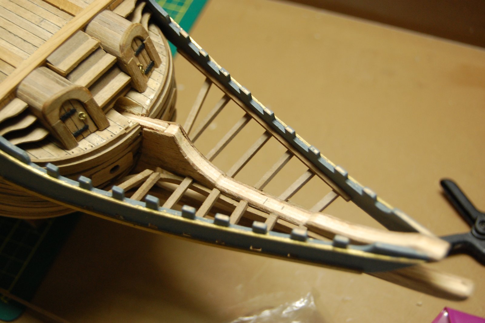

Als alles goed op zijn plaats zit dan komen er nog een aantal balkjes vanaf de zijkant naar de bovenste uitlegger. vermoedelijk ter versteviging van het Galjoen.
T

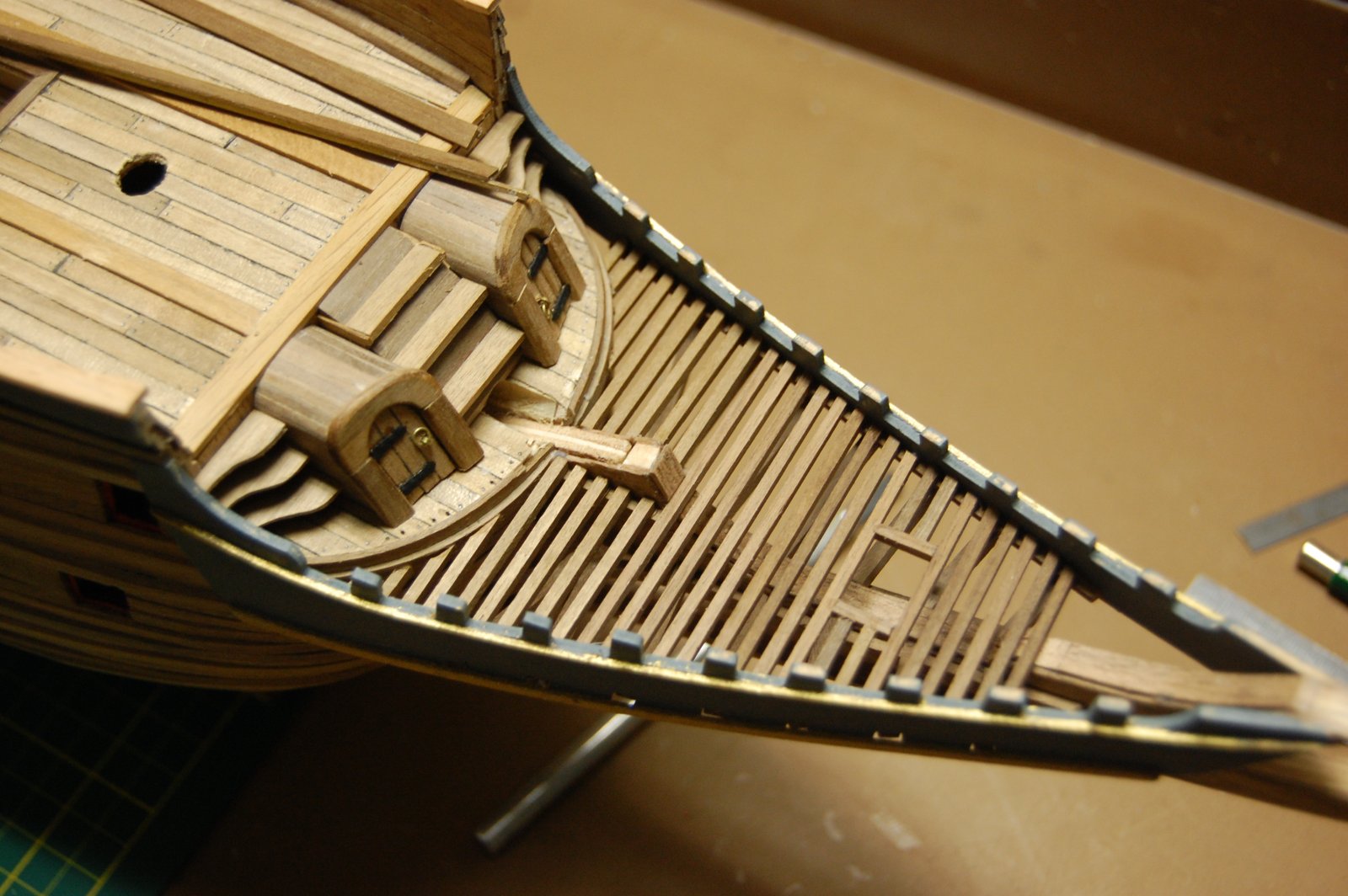

Tot slot kan het roosterdek van het galjoen geplaatst worden. Daarbij heb ik rekening gehouden dat er nog een touw omwikkeld moet worden van de boegspriet naar de onderste uitlegger. Bij verschillende schepen zijn dat soms twee sets. Bij deze Vasa van Corel is dat maar één keer uitgevoerd.

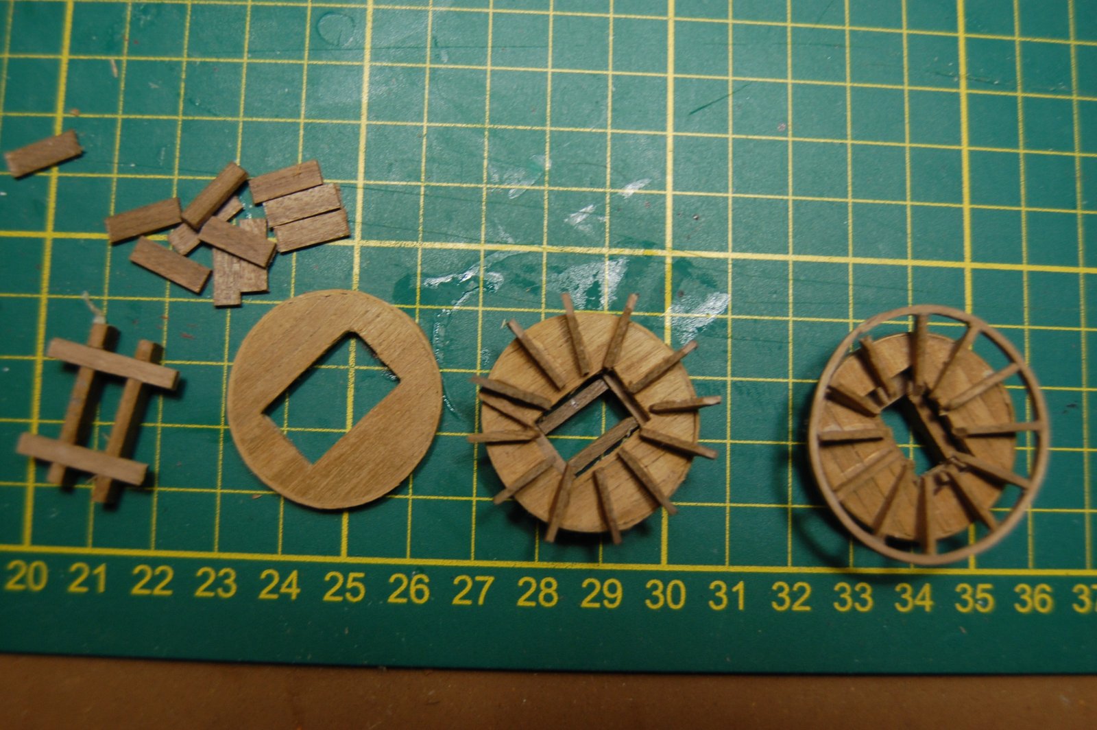

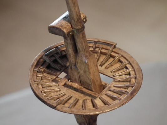

De marsen (kraaiennesten) van dit model bestaan uit een houten schaaltje met een ring daarop van een metaallegering. Niet echt mooi. Om die reden heb ik zelf maar de marsen gemaakt zoals die vaker in bouwpakketten zitten. Gemaakt van twee haaks op elkaar gelegde planken als bodem. Daarop een aantal knieën met daarom heen de scheenrand of schampelioen.
De zalingen waarom de mars komt te rusten kon wel van de bouwtekening gemaakt worden.
