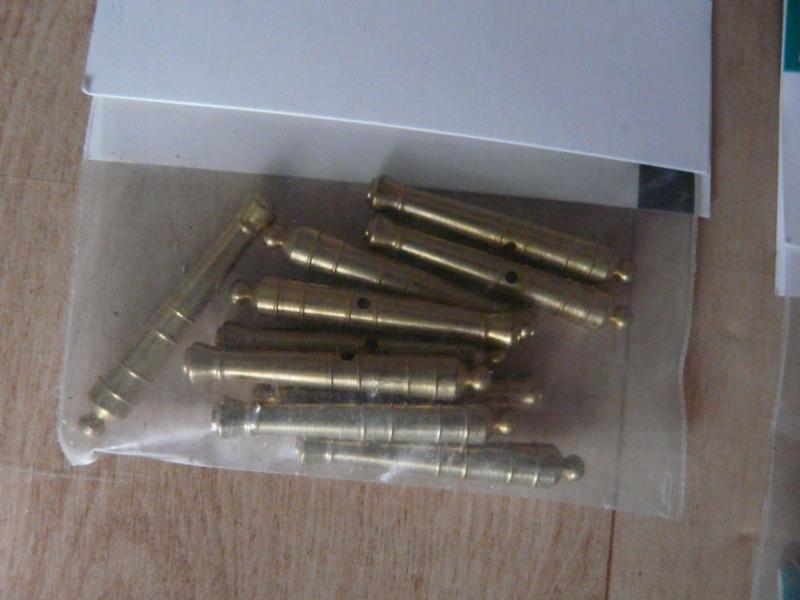

ik heb gisteren kanonnen besteld 50 kanonslopen van 30 mm
en 70 kanonslopen van 35 mm .
ik heb extra besteld zodat ik genoeg heb als er wat gebeurd.
ook omdat de verzending 10 euro is.

de levertyd van de kanonnen is 3 tot 7 dagen , dus mischien zaterdag anders volgende week komen ze met de post.
de kanonslopen zyn gisteren aangekomen

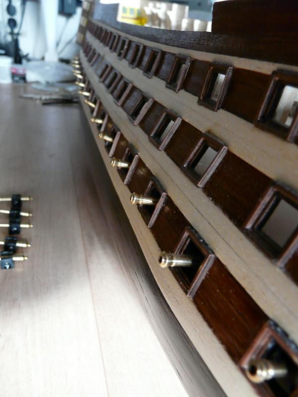

vandaag 15 kanonnen van 35 mm gemonteerd.
eerst 15 kanonnen uitgekozen op groote.
dan ieder kanon vast gezet, met hout lym en sommige opgehoogd met een stukje 1mm balsa waar nodig was , zodat ieder kanon op de zelfde hoogte staat.
de lopen kunnen gewoon op en neer bewegen.
straks de volgende 15 .

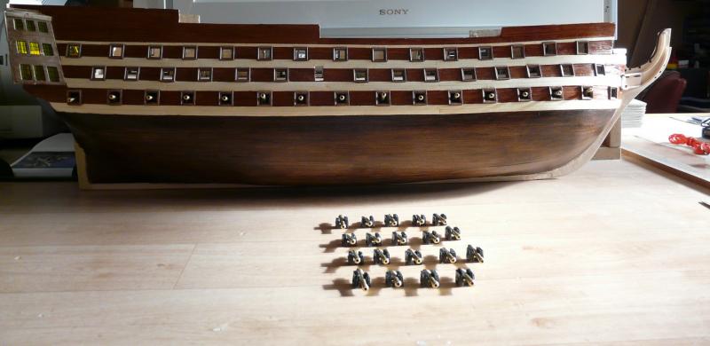

ik heb de mastgaten geboord , de dekbalken gemonteerd,en het tweede deck gemaakt met behulp van een kartonne mall.
nu het deck monteren en 30 kanonnen van 35 mm maken.
ik heb de tweede deck vast gelijmd.
en de mast gaten geboord en aangepast.
en ben nu bezig met de bouw van de 28 kanonnen van 35 mm.
eerst de onderbouw bouwen dan zwart verven, en dan de kanonns lopen erin.

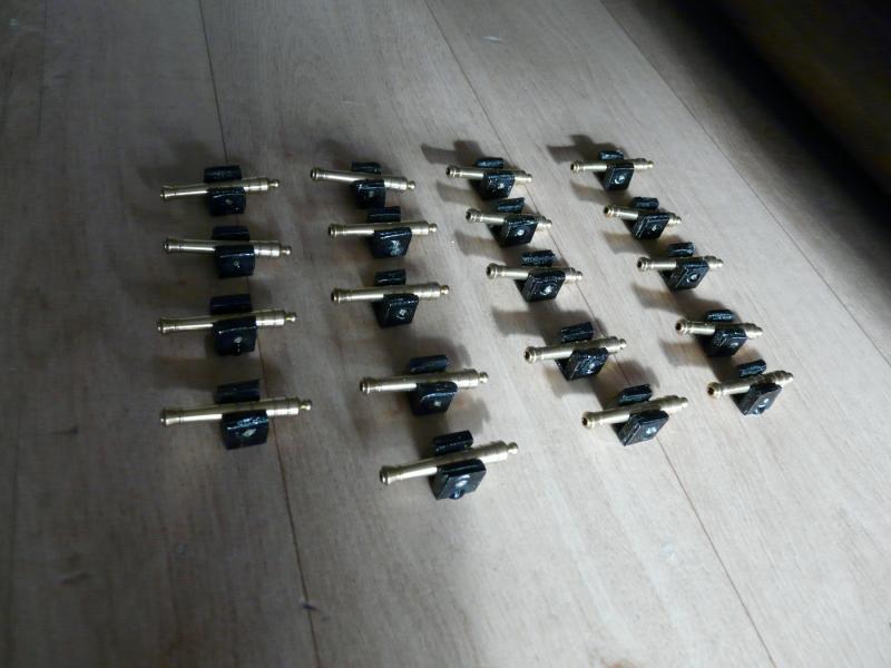

ik heb 19 houders gemaakt voor de 35 mm kanonnen.
de andere 9 houders moeten nog gezaagd worden.
die 19 kunnen allvast zwart geverfd worden, en als ze droog zyn , gaatjes boren en de lopen erin met een koperdraadje als as.

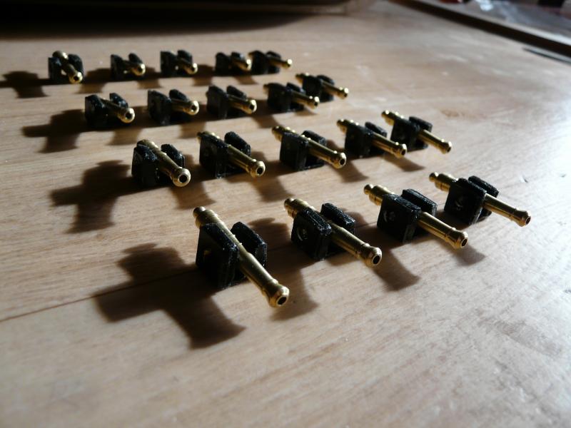

de kanonnen met hun houders , eenvoudig maar je ziet ze straks toch niet meer.

ik heb de eerste 19 kanonnen van de 2 de laag gebouwd.
ik moet de laaste 9 houders nog op bouwen.
ik heb de eerste 14 kanonnen van de 2 de laag er in gezet en de houders vast gelijmd.
nu nog de 9 houders zagen en de kanonnen bouwen , dan kan de andere 14 kanonnen geplaats worden.
ik heb de laaste 9 kanonnen van deck 2 gebouwd en ze alle 14 geplaatst en vast gelijmd.
straks de deck balken van deck 3. en een deck maken .
ik ben dan weer terug by het begin en ga weer verder met deel 45
