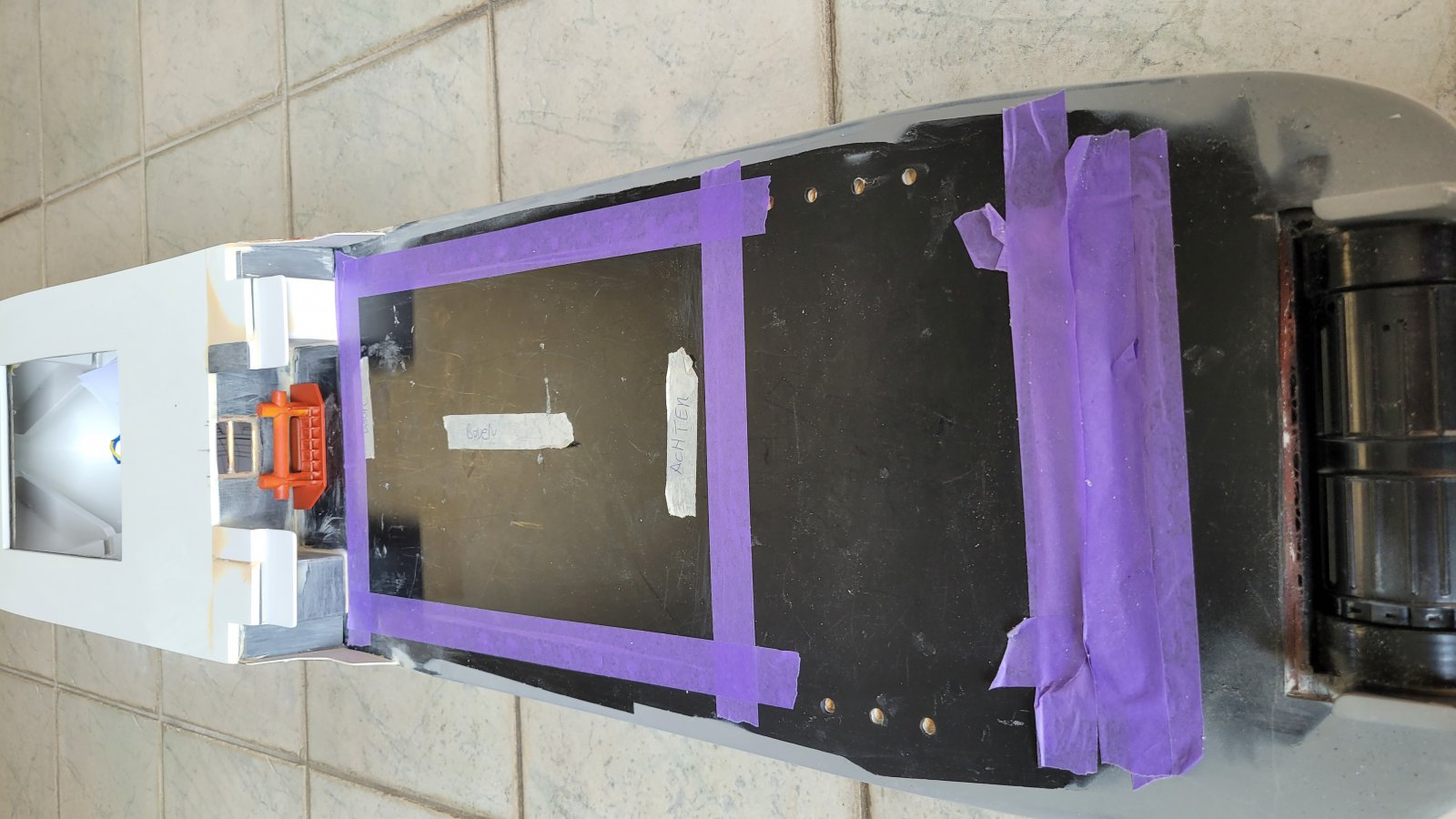

    Had 3 tubes lijm nodig.
    Eerst over het dek gespoten.
    Uit gesmeerd met een pasje.
    Dek erop.....je kan als je snel bent....het nog een beetje verschuiven.
    Nu even 24 uur laten drogen.
    Mvg ronald

    Serieus?
    Da's meer dan ik verwacht had, maar zo zie je maar: Voorbereiden is het halve werk. Als je niet bijbesteld had, had je nu een probleem gehad.
    En hoewel die lijm tamelijk sneldrogend is, inderdaad minstens 24 uur ingeklemd laten, want het is een groot oppervlak en het oplosmiddel kan maar moeilijk ontsnappen.
    Kleine onderdelen, of poreuze materialen zoals hout zitten binnen een half uur muurvast, maar zo'n groot oppervlak is andere koek.

  6. Ronaldp
    Ronaldp
    Lid geworden:
    2 mrt 2006
    Berichten:
    933
    Locatie:
    Maassluis
    Het dek zit gelukkig......muur vast
    Mvg Ronald
    ShabaF117 vindt dit leuk.

  8. brutus
    brutus Vriend van modelbouwforum.nl PH-SAM Forum veteraan
    Lid geworden:
    18 nov 2008
    Berichten:
    29.068
    Locatie:
    Oldeberkoop
    Belangrijker: Zit het ook zoals je het hebben wilt? Strak, vlak en precies op zijn plek? :D
  9. Ronaldp
    Ronaldp
    Lid geworden:
    2 mrt 2006
    Berichten:
    933
    Locatie:
    Maassluis
    Yep
    Alleen de aansluiting met romp een keer netjes plamuren.

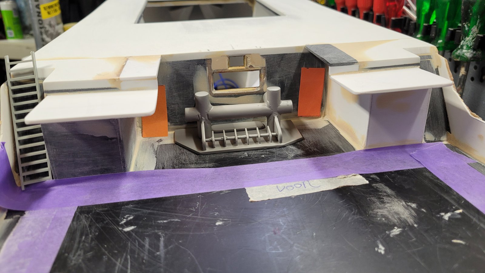

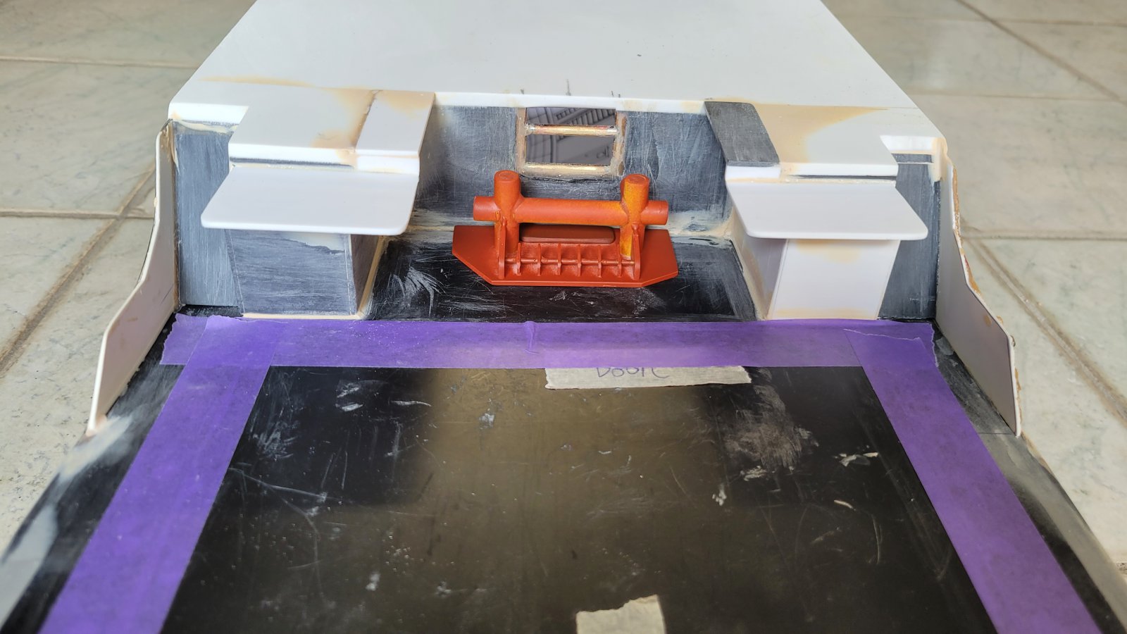

    Eindelijk weer iets gemaakt.
    Uitbouwen waar boven op de stores reels komen te staan.
    Moet nog afgewerkt worden.
    Tevens de beting

    Kleine aanpassing.
    Bovenste gat waar sleepdraad uit komt.
    Verkleind.

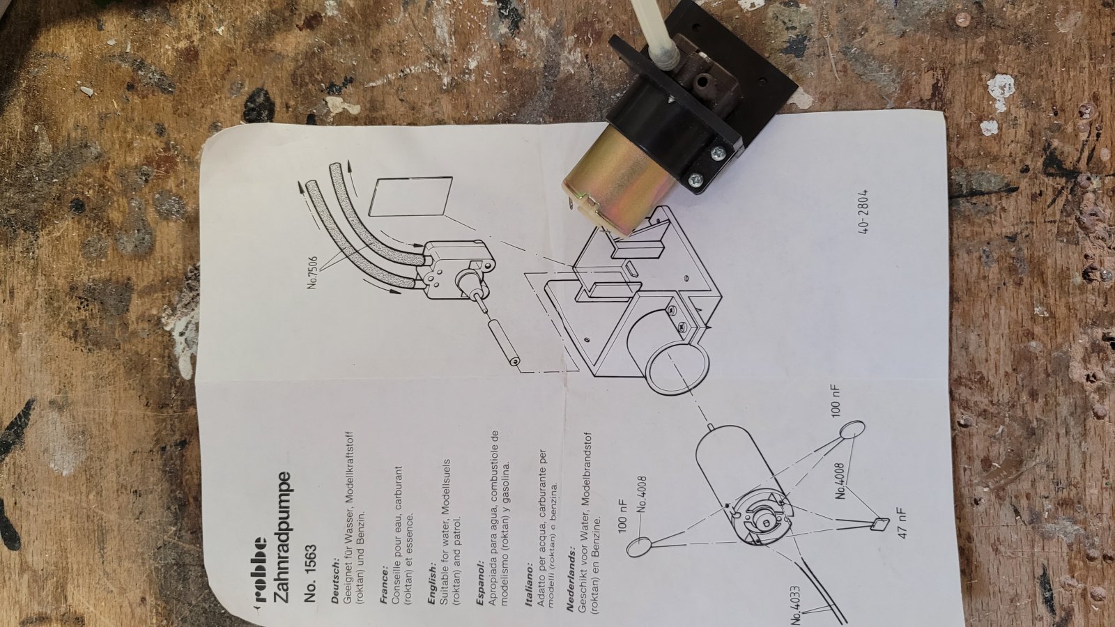

    Wil op het achterdek een fifi container zetten. Boven op de container een fifi monitor.
    Nu kwam ik dit pompje tegen in een rommel bakje van me.
    Is een robbe zahnradpumpe no 1563
    Kom niks tegen op internet over dit pompje.
    Heeft iemand dit pompje?
    En is die 6V.
    Wil deze pomp gebruiken voor de fifi unit
  14. k-k
    k-k Vriend van modelbouwforum.nl Forum veteraan
    Lid geworden:
    12 jul 2012
    Berichten:
    14.330
    Locatie:
    Oostvoorne
    Ronald, Zoekend op robbe zahnradpumpe 1563 zie ik een link naar RC Network, waarin die pomp wordt genoemd. 6 Volt 1,2 A. Gr. Klaas.
  15. Ronaldp
    Ronaldp
    Lid geworden:
    2 mrt 2006
    Berichten:
    933
    Locatie:
    Maassluis
    Thanks

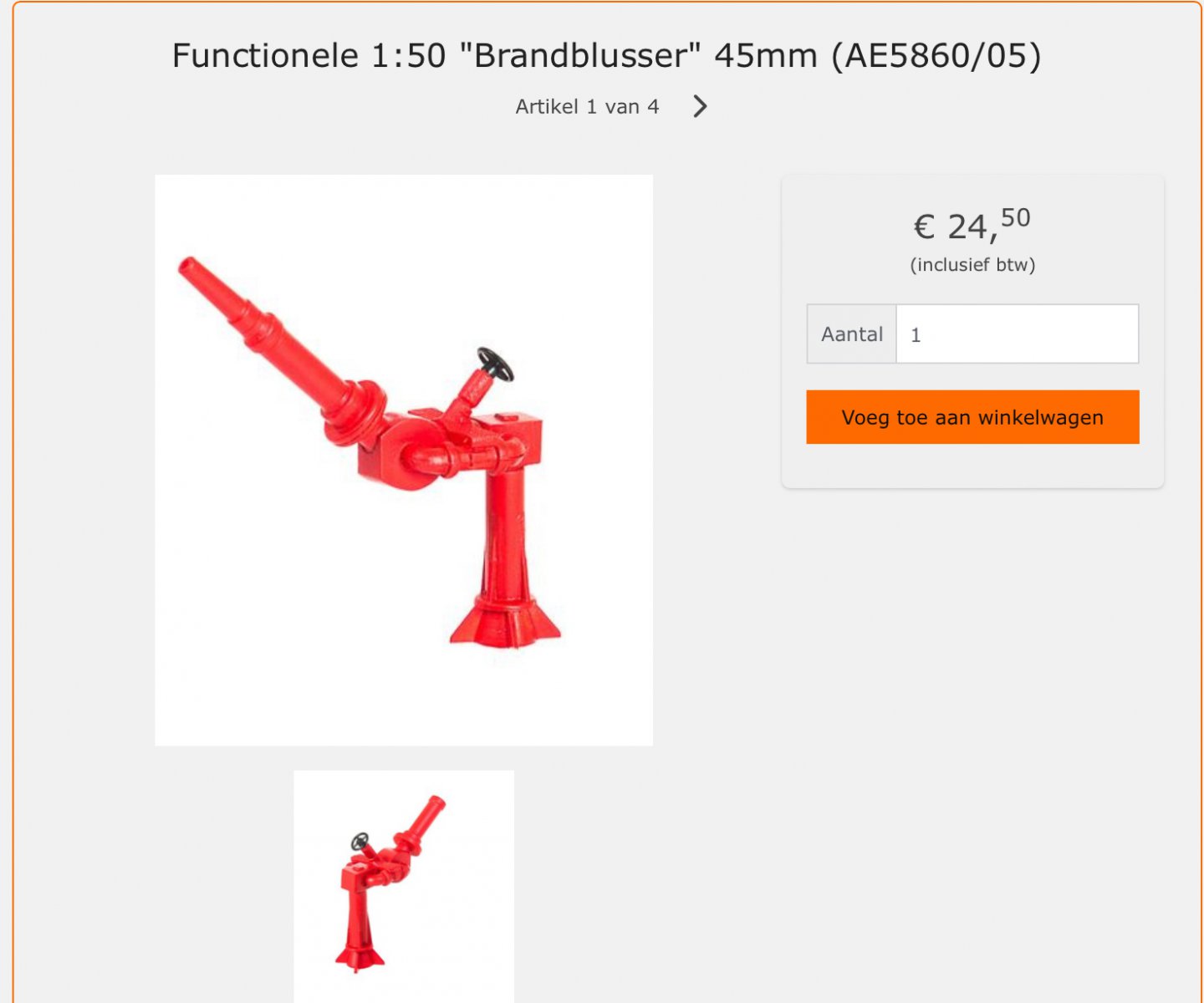

    Is er een werkend brandblus monitor te koop in 1:50
    Dus rond draaien en op en neer.
    Zie alleen een rond draaiende monitor op google.
    Zie dat Peter58 zelf brandblus monitor heeft gemaakt.
    Maar daar heb ik zelf geen gereedschap voor.
    Mvg Ronald

  17. brutus
    Lid geworden:
    18 nov 2008
    Berichten:
    29.068
    Locatie:
    Oldeberkoop
    Ronald, ik denk dat je even moet kijken naar andere schalen, want je hebt grotere en kleinere monitors, jouw model heeft waarschijnlijk (een) forse monitor(en) nodig, en ik heb zo het vermoeden dat de accessoire handel maar één maat heeft.
    Wellicht kun je met jouw schip juist heel goed uit de voeten met bijvoorbeeld een 1:30 of 1:25 monitor (desnoods wat aanpassen) en mischien zijn die WEL volledig functioneel te koop?
    Ik roep maar wat, maar de monitoren op bijvoorbeeld de Ginger, zijn fors groter dan die kleine dingetjes die ik bij mijn vorige baas zag, dus 1:1 is niet altijd even groot, terwijl 1:50 monitors uit de modelbouw winkel vermoedelijk wel allemaal even groot zijn. Dus wie weet ziet een 1:50 monitor er op jouw model wel onbenullig klein uit.
    Gewoon even bij de andere schalen kijken wat er te koop is. En desnoods wat aanpassen.
    Ik gebruik per slot van rekening ook zelden iets "rechtsstreeks uit de verpakking"... :D

  20. Peter58
    Peter58
    Lid geworden:
    4 nov 2019
    Berichten:
    2.837
    Locatie:
    Vrouwenparochie
    [QUOTE="Ronald
    Mvg Ronald[/QUOTE]
    Klopt, ik heb ze geprint. Die setjes als bouw paket heb ik ook gehad, maar ik vind het rommel.
    Ik wil ze wel voor je printen, maar dan heb ik een model en schaal voor nodig en waar ze op komen te staan.
    Grt peter
