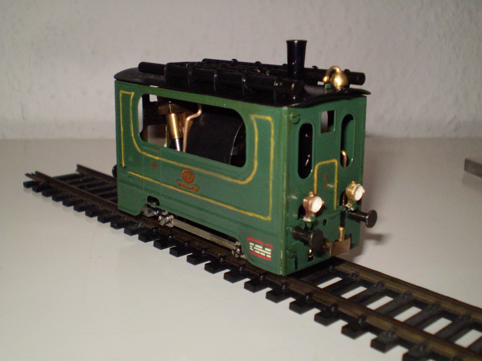

Beste Ruud, mooi geworden.
Ik heb hetzelfde model op H0, life steam!
Maar, klopt het dat ik geen regelateur zie tussen je bajonet/smeertoestel/cilinderinvoer?
Hoe regel je enigsinds de snelheid nu?
Of heb ik iets gemist in je bouwdraadje
Groetjes
Kees
Misschien ga ik een Accucraft Dora tot B&R tram opleuken
Dat klopt, ik heb er geen regelateur op gemaakt.
Ik rij nooit met deze locomotieven, ik heb veel plezier aan het bouwen en dan is het klaar.

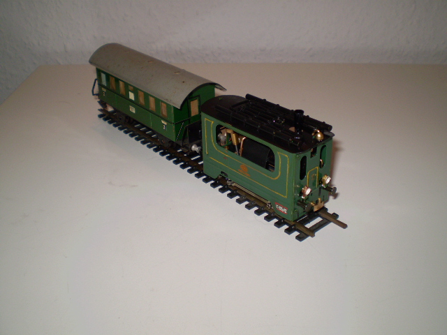

Deze B&R heb ik zelf na getekend van de originele bouwtekening.
En omdat ik wel wil dat hij op stoom kan rijden (uiteindelijk is het een stoomlocomotief) heb ik er een oscillerende stoommachine in gebouwd.
Hij heeft gereden en dat is voor mij genoeg, ik heb geen tuinbaan o.i.d. dus op de plank bij de rest van mijn bouwsels.
Dus je hebt niks gemist in mijn bouwdraadje, wel leuk dat mensen mijn verslagen lezen.
