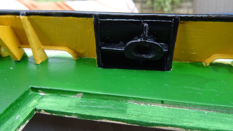

Alle kleine afwijkingen zo goed als het gaat bij gewerkt. Wel een gepriegel, maar elke dag een stukje. Eerst geel, dan groen, dan weer geel, dan zwart, dan wit etc. Moeilijk om de kleuren groen en geel precies hetzelfde te krijgen zoals bij het spuiten, als je goed kijkt kun je de verschillen zien.
Ook het potdeksel gelijk meegenomen met zwart.
Alles bij elkaar ziet het er redelijk goed uit voor zover ik het met de hand kan verven.

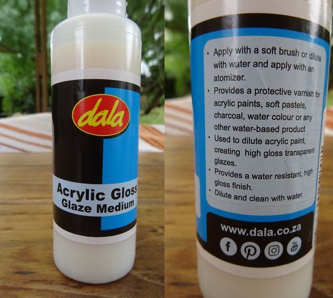

De doffe kleuren van de Vallejo acrylverf bleven me tegenstaan, de ideeen die me gegeven waren om het wat meer te laten glimmen zijn niet te krijgen in Zuid-Afrika totdat ik in de lokale hobbywinkel tegen een glansmiddel voor acrylverf aanliep. Flesje met 125 ml kostte 52 Rand, wat ca Euro 2,75 is, dus daar kon ik de broek niet aan verscheuren als het niks zou zijn.
In de fles is het nogal melkachtig en aan de dikke kant, dus spuitproeven gedaan met diverse verdunningen, en een verdunnig van 1:1 werkte goed. Van de melkachtige kleur is niets te merken na het spuiten.
Het moet er wel diverse keren opgespoten worden om de glans te breiken die je wilt, hoe meer keer, hoe meer glans. Hierdoor is het mogelijk om er geen glimmende spiegel van te maken en je zover gaat wat je mooi vind. De dof dode kleuren van Vallejo fleuren er enorm van op en het gaat er stukken beter van uitzien. Daarnaast is het tevens een beschermende laag zodat de acrylverflaag niet zo snel beschadigd raakt.

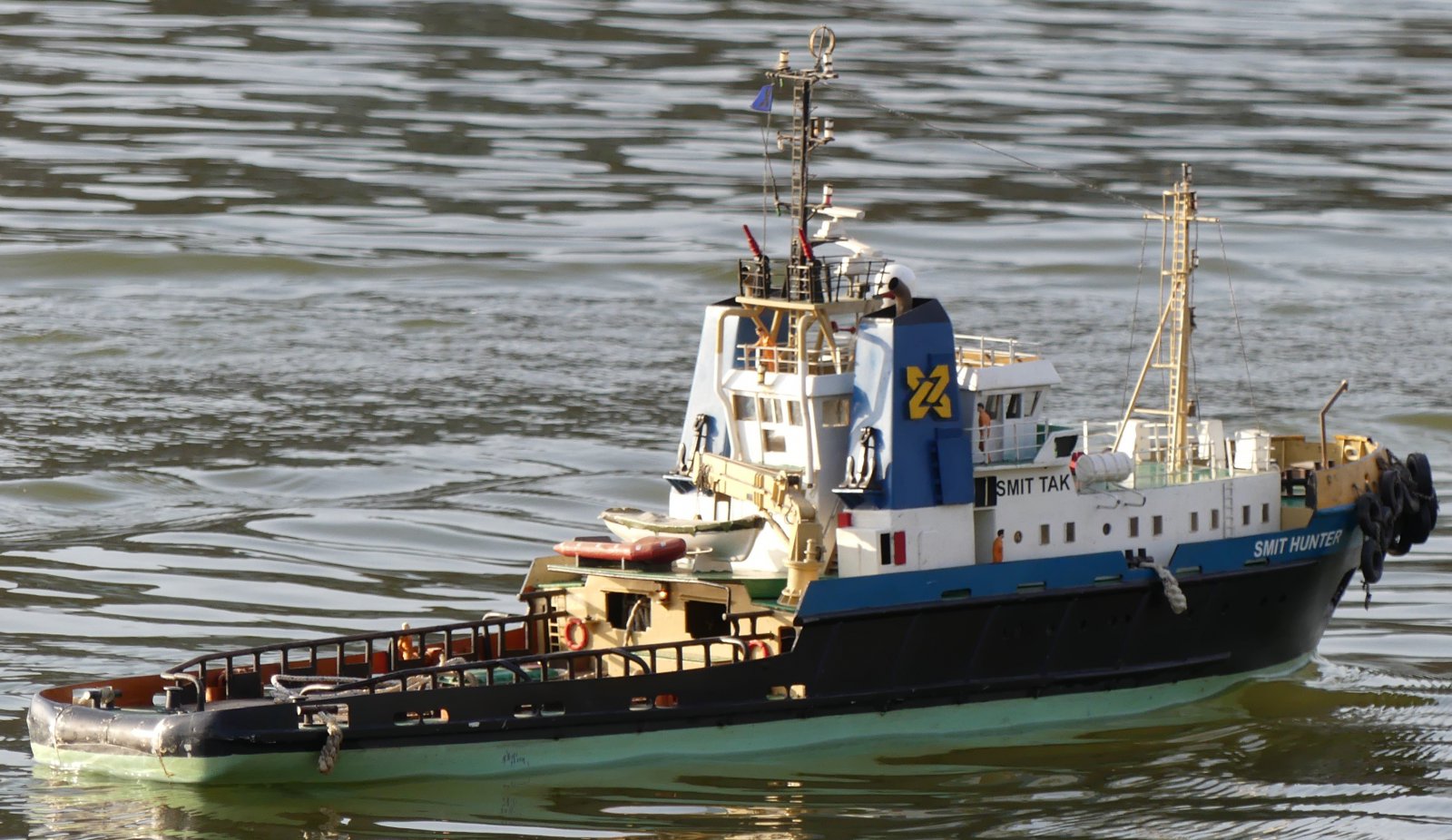

Bekijk als voorbeerld eens de Smit Hunter van een vriend van me: na een aantal jaren in de vaart geweest te zijn vertoont het model wat gebruiks-sporen. Sommige bewust aangebracht, anderen in de loop der jaren ontstaan in de ruwe wereld van de 'schaal-offshore':

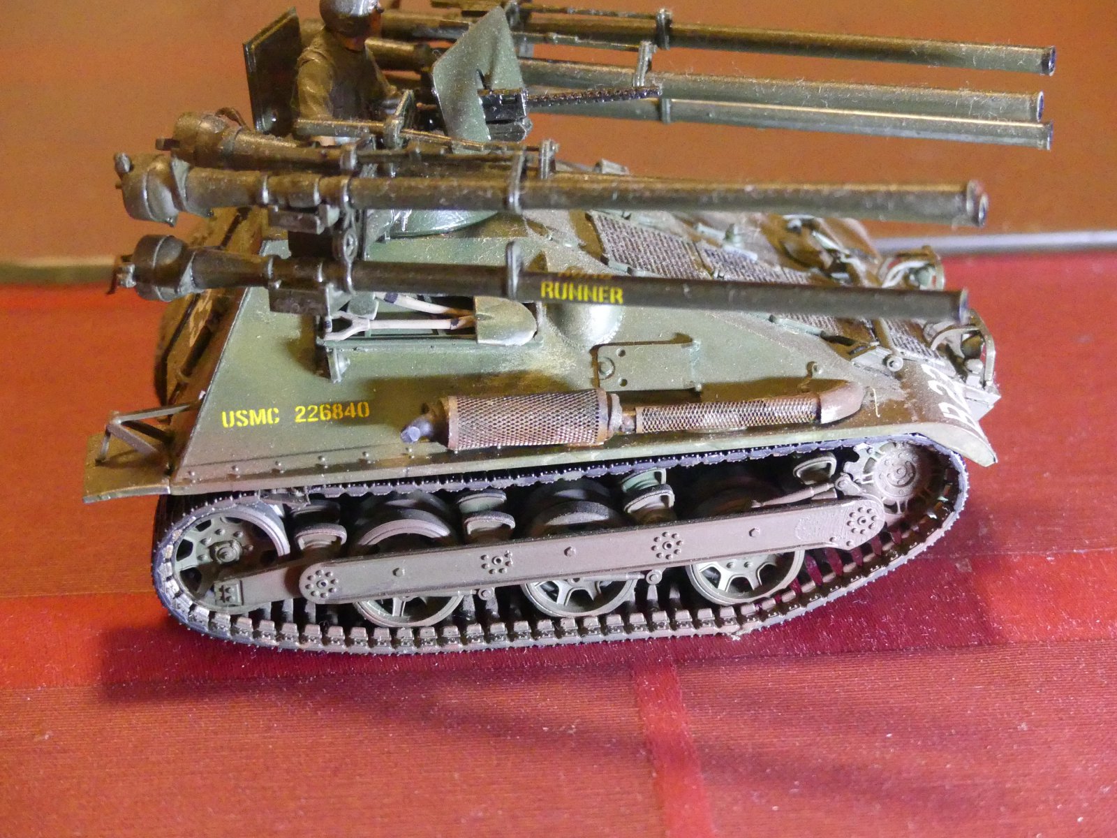

Een ander voorbeeld, een 1:35 militair modelletje van mij: de M50 Ontos. Een antitankvoertuig van de U.S. Marines, gebruikt in Vietnam. Bovenzijde is nog redelijk 'legergroen', maar aan de onderzijde is de verf aangetast door de beruchte rode Vietnamese modder. De uitlaat? Nogal roestig, ja. Heeft me drie dagen schilderen gekost om 'm zó te krijgen. Links en rechts wat vlekken op de schietbuizen; die dingen waren (in het echt) héél dun met legergroen gespoten; als je er met je handen op kwam zag je dat na een dag meteen.
Dit als referentie...

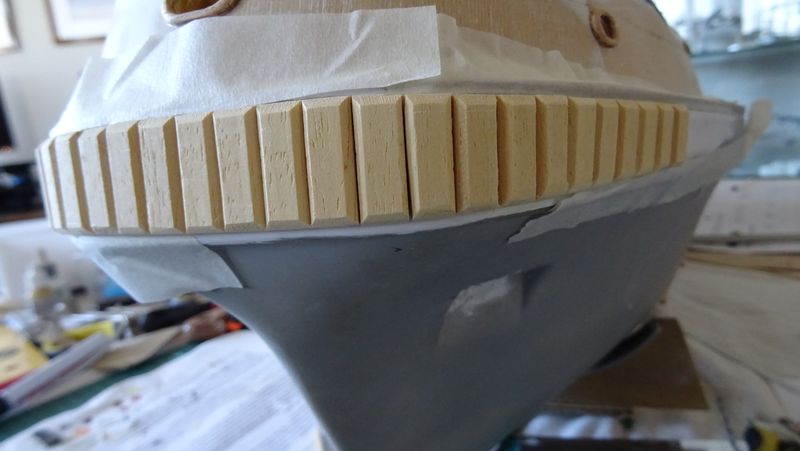

Stootrubbers opzetten

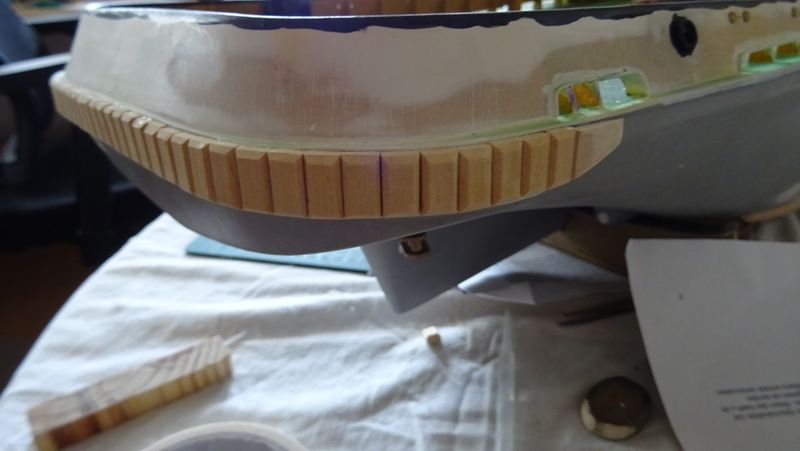

Zowel de voor als de achterkant van de boot zit vol met stootrubbers. Klaas stelde voor om echte rubbers te gebruiken, een beetje rond gezocht, maar niks naar het zin kunnen vinden, en ik had geen zin om naar een autosloop te gaan om daar wat te vinden. Dus zijn het de houten onderdelen geworden die bij het pakket zaten.

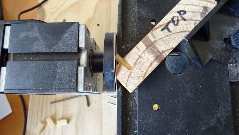

Nu is dit facet geschuur/geschaafd, maar als je dit gaat afzagen van de latten, dan is de onder kant en bovenkant dus niet facet. In totaal moeten er ca. 72 delen opgezet worden, wat dus 144 facetten maken is. De Cool-Tool Unimat omgebouwd naar schuurmachientje en een schuurmal gemaakt zodat het heel eenvoudig werd om alle onderdelen facet te schuren.
Het zagen, schuren en precies pas maken over een paar dagen uitgesmeerd en elke dag een stuk of 20 stootrubbers erop gezet.
Als je naar de foto's van de boot kijkt, dan zie je dat aan het einde van de stootrand dit schuin wegloopt, BB heeft daar een wat simpelere oplossing voor bedacht die ik niet mooi vind.
Maar om dit taps toelopende eind onderdeel gemaakt te krijgen lijkt simpeler als het lijkt, omdat de romp op dat punt nog gebogen is. Door twee houten plaatjes opelkaar te lijmen en krom te trekken/houden tijdens het lijmen lukte het om de juiste kromming mee te krijgen. Met de schuuropstelling was het simpel om het mooi pas te krijgen.
Stootrand zit er dus netjes op.
Mooi geworden hoor Bert! Het is even doorbijten, maar je hebt er wel eer van. Zou die kopse einden voordat je gaat spuiten zich wel lekker vol laten zuigen met een conserveermiddel. Wordt een sjieke boot zo. Gisteren lekker gevaren met mijn Smit Finland. Helaas geen video. Ja, 6 seconden van de steigerplanken. Succes verder met de bouw! Gr. Klaas.
