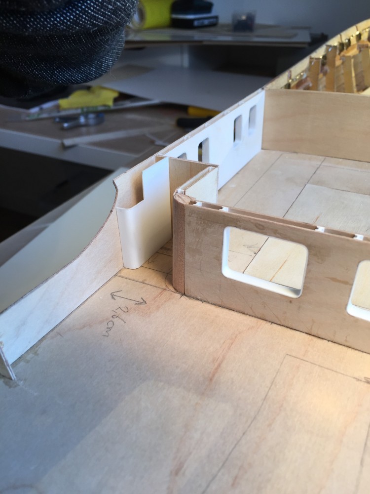

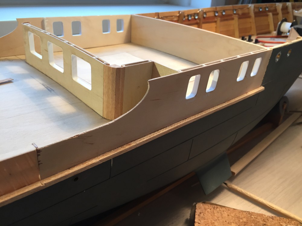

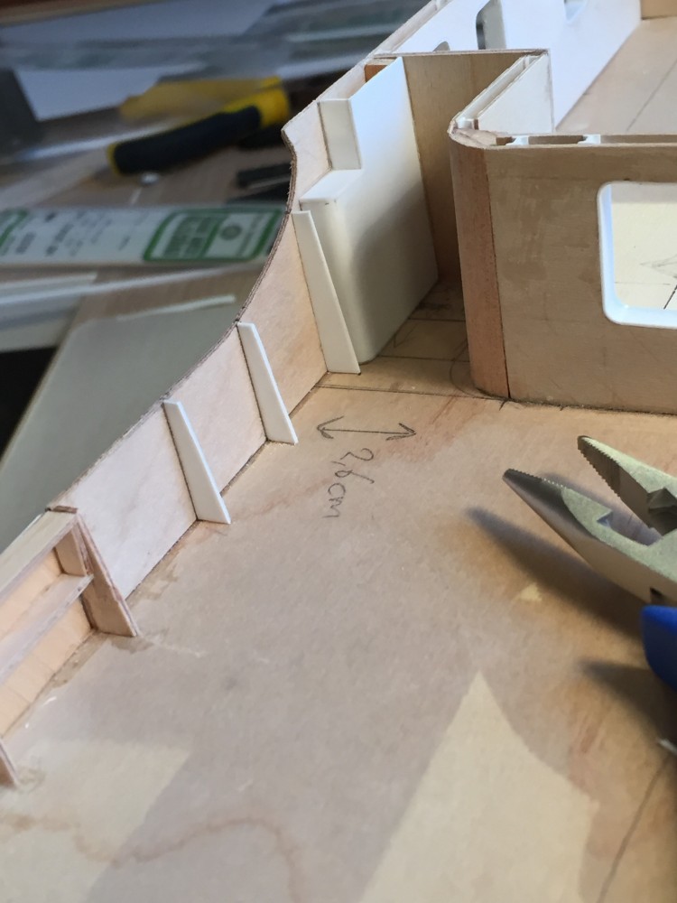

    Weer eventjes wat gedaan. Wandjes afgemaakt en bakboord zijde stutten? geplaatst en iets van een voorraad kast zoals het lijkt op de foto's.
    Jammer genoeg zijn er erg weinig detailfoto's op internet dus ik moet hier en daar een beetje gokken.
    Stuurboord zijde. Ronding moet nog geschuurd en geplamuurd worden. Hier wordt enkel nog een deur geplaatst voor zover ik kan zien.
    Hier de voorraadkast? in wording.
    Kastje en de verschansingstutten klaar. Nu de andere kant nog.
