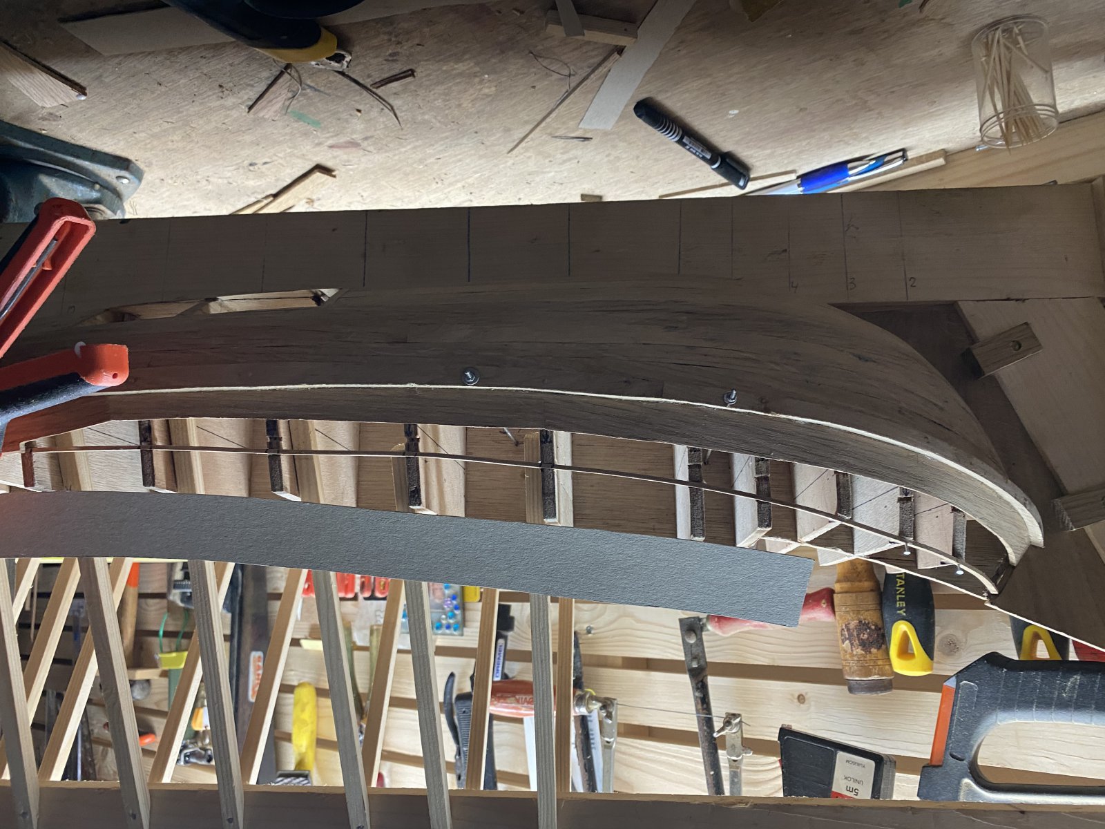

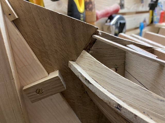

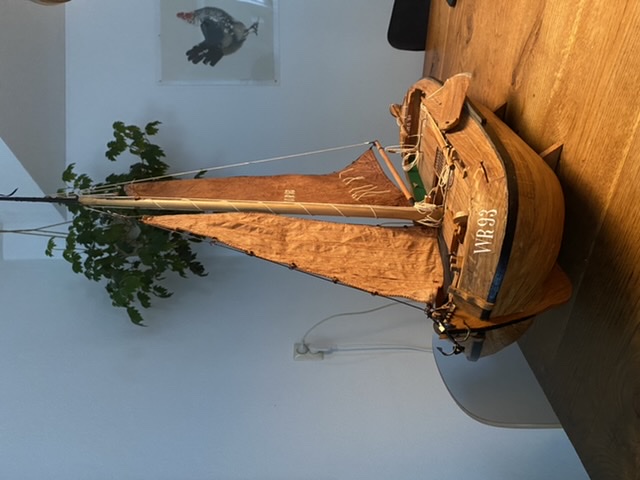

Nu boven het berghout het bovenboeisel aan het aanbrengen.
Ingelaten in de sponning in de boeg:
Goed weekend en geniet ervan!

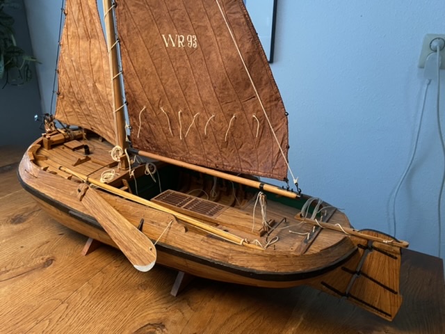

Dat heb je schitterend gedaan Rob. Complimenten. Te zijner tijd klop ik bij je aan om dat ook te leren denk ik.
Ik wou bijna vragen wat cachou was, maar toen kreeg ik Google in mijn hoofd, en nu weet ik het.

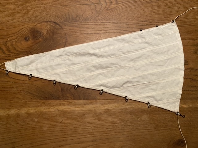

Maar je hebt hele mooi zeiltjes gemaakt Rob. :rofl::rofl:
Bedankt voor de fijne reacties en leuks!

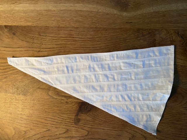

Koos; de zeilen zijn behandeld met cachou. Werden vroeger de zeilen mee getaand. Het tanen beschermt tegen rotten. Cachou wordt gemaakt van de bast van bepaalde bomen. Geeft een roodbruine kleur aan de zeilen. Het cachou werd met bezems aangebracht waarbij het zeil gewoon plat op de kade/grond lag.
De netten werden gekookt waarbij de cachou was toegevoegd en zo dan ook getaand.
door het aanbrengen met bezems waren de zeilen ook niet egaal van kleur.
je kan het spulletje kopen bijvoorbeeld bij verfmolen de Kat op de Zaanse schans. Zij verkopen de oude verfstoffen van vroeger.

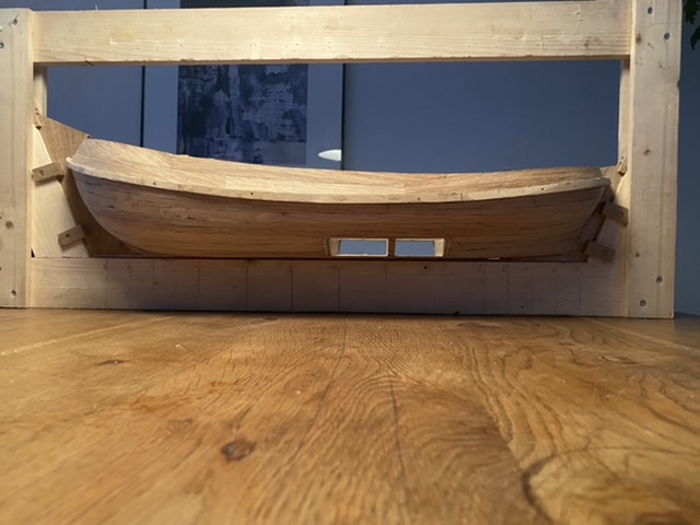

Mooi werk Rob. Ben een beetje jaloers, de huidplanken zijn best wel een dingetje. Voor mij lijkt me dat het lastigste onderdeel van het hele schip, maar bij jou zitten ze er mooi strak in. Complimenten hoor. Op welke schaal bouw je eigenlijk?
Hoi Jean,
bedankt voor het compliment!
Huidgangen maak ik aan de hand van kartonnen mallen. Eerst strooklat aanbrengen en dan de huidgang aftekenen. Best kan je van het vlak af beginnen. De twee kimboorden parallel aan het vlak. Daarna de mallen erboven uitlijnen. In het boek van Jules v Beylen staat een mooie handleiding. Je moet 1 gang verscherven.
ik bouw 1:20, het model is dus 75 cm. Het oorspronkelijke schip was 15 meter.
Ben trouwens niet echt happy met de huidgangen hoor…op de foto is het mooier als in werkelijkheid . Als je het eikenhout gaat kleuren is het wel altijd ineens erg fraai!
Hoi Rob,
Het woord verscherven is voor mij nieuw. Wat bedoel je daar precies mee? Ik heb het cursusboek van Orm van der Laan waarin ook het beplanken wordt omschreven. Blijft toch een dingetje.
