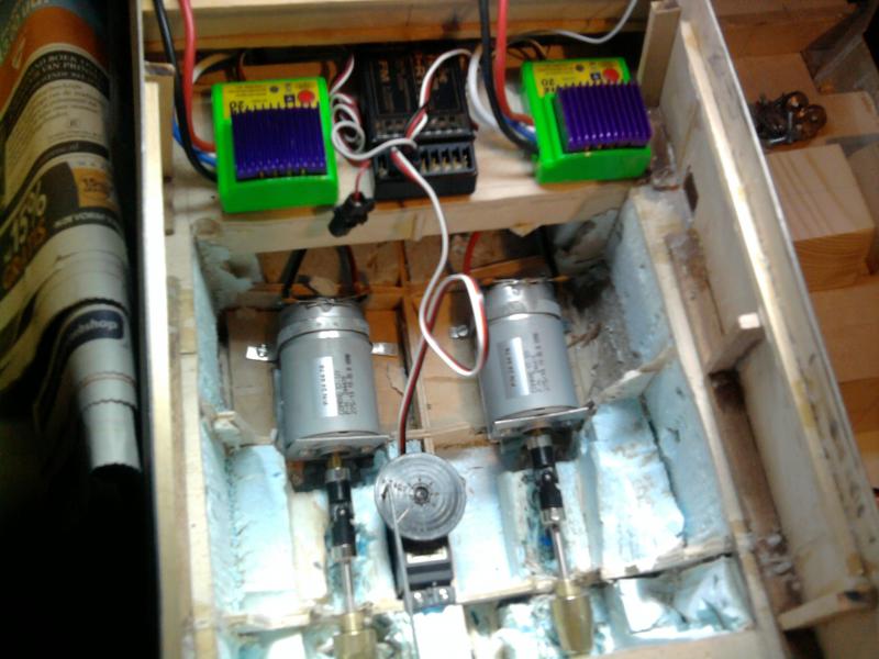

Hallo allemaal,
weer een update.
Alles aangesloten.
full
2 schakelaars er tussen gezet zodat ik mankementen makkelijk op kan sporen.
full
In normale stand
full
Max. stuur uitslag.
full
Hij moet alleen nog gelakt worden wil ik kunnen varen:cool:.
Gr Geert
Ziet er goed uit Geert,
Vraagje? heb je wel zekeringen tussen je regelaars en accu zitten?
Zoniet, zou ik dat wel doen, ook tussen je motor en regelaar,
Grtz Vincent,
Bedankt Koos, Vincent
@Vincent, nee ik heb nergens zekeringen zitten. Ik neem aan dat je zweefzekeringen bedoeld? En wat moeten ze aan kunnen?
Gr Geert

D'r zitten er bij Geert, als ik het me dit draadje goed herinner, twee Igarashi's in. Die trekken op vol toerental niet meer dan 0,5 Amp. per stuk.
Doe daar nog een servootje en wat lampjes bij. En je hebt met een trage zekering van 3 ampere de hele boel voldoende afgezekerd.
Als de motoren en keer in de waterplanten vastlopen, dan slaat de zekering er uit. En vliegt de boel tenminste niet in de fik. 10/15 Amp. continu wordt best lekker warm.
Meten = Weten.
Als je de optimale waarde voor een zekering zeker wilt weten, dan meet je deze als volgt;
Boot in het water. Met de hand tegenhouden zo dat hij er niet vandoor gaat. Beide motoren vol vooruit en ondertussen de stroom meten tussen de PLUS van de accu en de rest van de elektronica. Tel er voor de veligheid nog een amperetje bovenop. Je neemt dus een trage autozekering met een amperage van de gemeten stroomwaarde + 1.
(Als je een motor aan/uit schakelt of ompoolt willen er gedurende korte tijd nog wel eens grotere stromen voorkomen. Een trage zekering kan best een kort pulsje van 10/15 Amp. hebben. )
