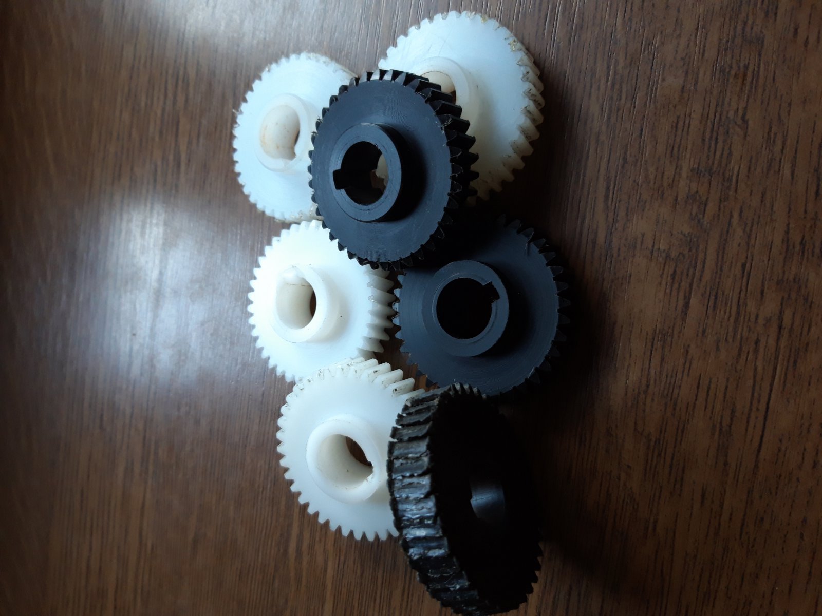

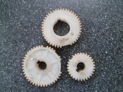

Toepassing van kantelen is b.v.b. voor de tandwielen van mijn freesmachine BF20 , die sneuvelen nogal eens bij zwaar werk .:oops:
37 tanden de hoek is 9° met modul 1.25 .
Dirk
Ook bij mij is de tanden fee langs geweest, tandwielen nylon moduul 1.
Mijn freesmachine is de kleine "Mini mill" geschikt tot fresen ø10mm.
Uit voorzorg heb ik wel een nieuw tandwiel set in voorraad.
Veel modelbouw plezier in 2022. Groet Henk.
Gelukkig zijn bij mijn BF25 de tandwielen van metaal, maar ook daar kunnen wel tanden uitbreken denk ik.

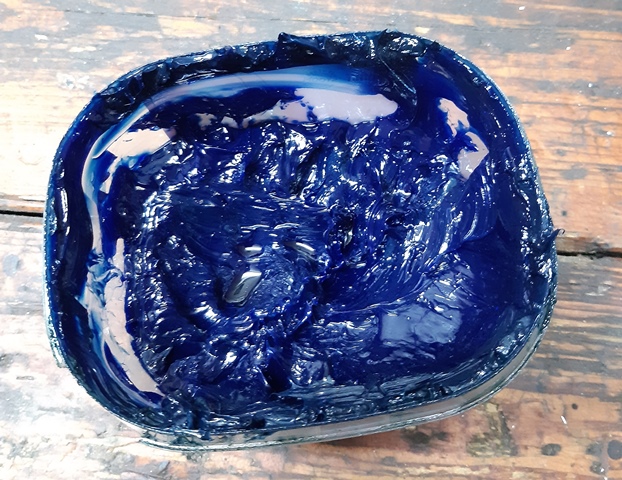

Ik smeer er wel regelmatig een klodder blauw vet aan.
Groet, Ruud.
Wat is blauw vet?

Toen ik de machine kocht zat er ook blauw vet op de tandwielen.
Een kennis van mij had een patroon met blauw vet en daar heb ik een potje vol van gekregen.
Van de samenstelling heb ik geen weet, maar het smeert en plakt goed aan de tandwielen.
En ik gebruik het al een paar jaar.

T'ja lomp bezig , soms aan het werk met een slagmes van 120 mm straal ( 240 mm diameter !!) , dan durft er een en ander blokkeren en een tandwiel breken.:oops:
Ik zou mijn tandwielen ook in metaal kunnen maken , maar liever een paar tanden er af dan grotere schade maken.

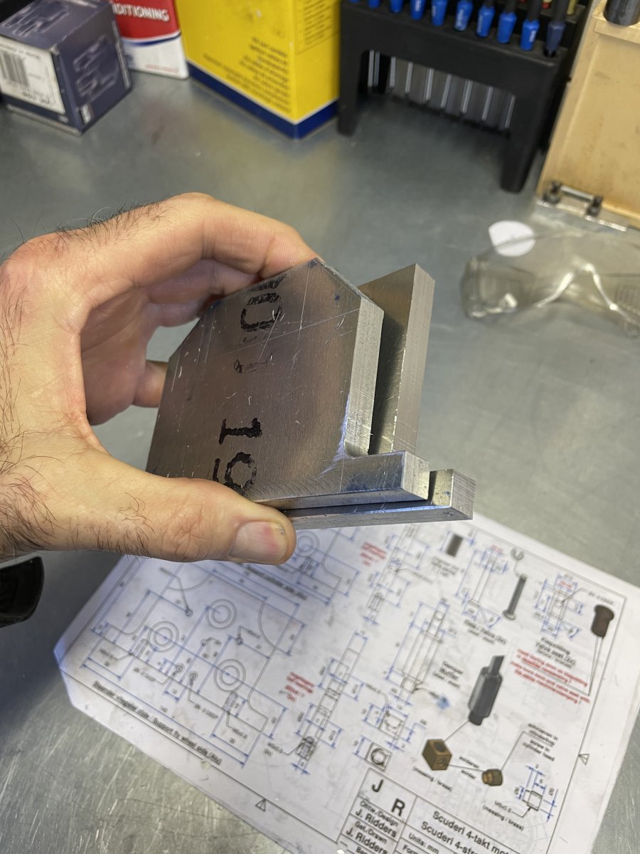

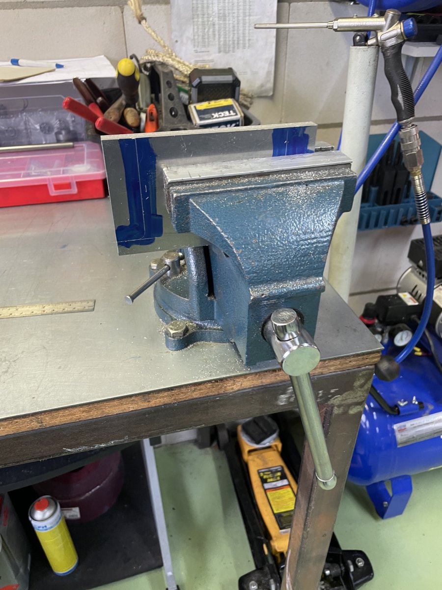

Vandaag verder gewerkt aan beide staanders.

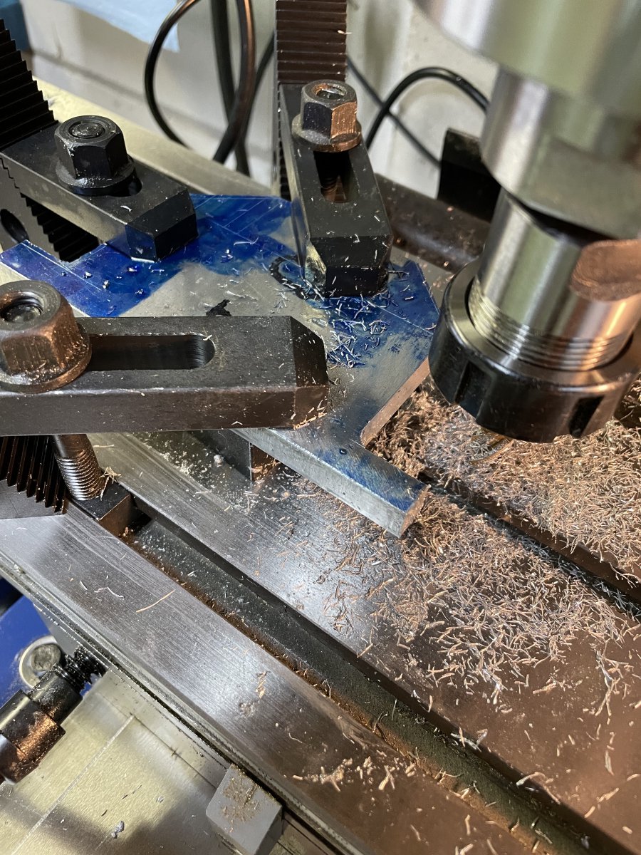

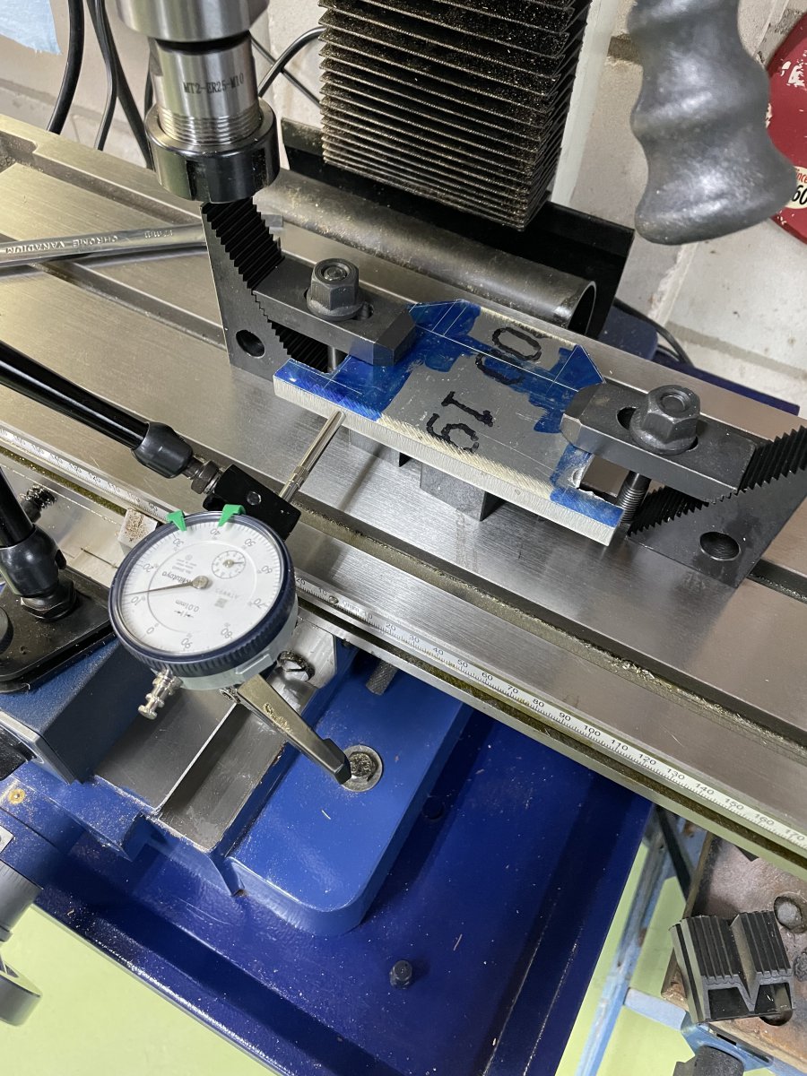

Ik heb inmiddels wel geleerd dat het juist opspannen van een werkstuk erg belangrijk is. Dus in een keer zodanig positioneren dat je zoveel mogelijk bewerking in een keer kunt doen. Mijn nieuwe setje opspanspullenboel komt goed van pas.
Eerst even uitlijnen. Dit is nog een ruw rand van de zaagsnede. Maar kan hem toch zonder teveel probleem op 0,05-0,11mm uitklokken. Beide lange zijde gefreesd.

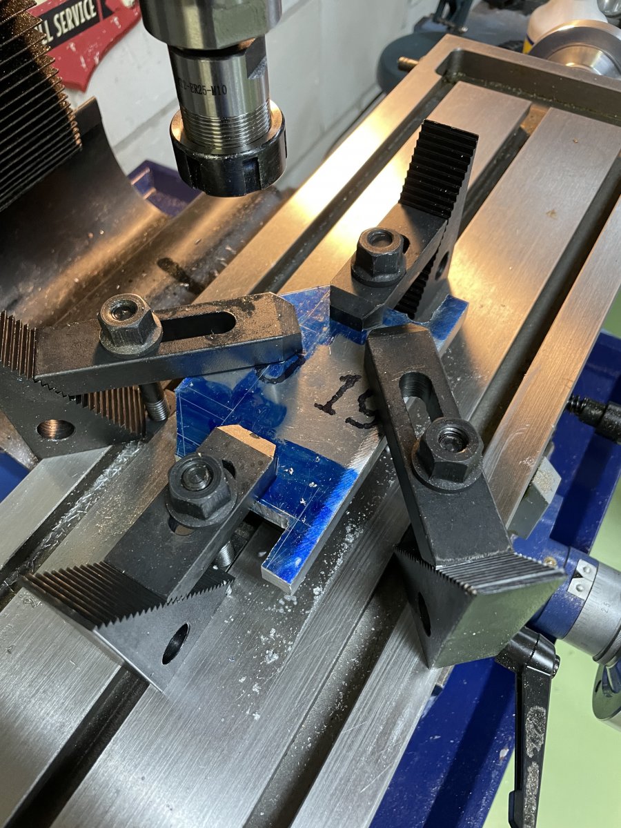

Om nu de andere zijdes te frezen kan ik nu vrij eenvoudig een of twee van de klemmen verzetten. Eerst extra klemmen erbij, voordat ik iets loshaal.
Frezen maar!

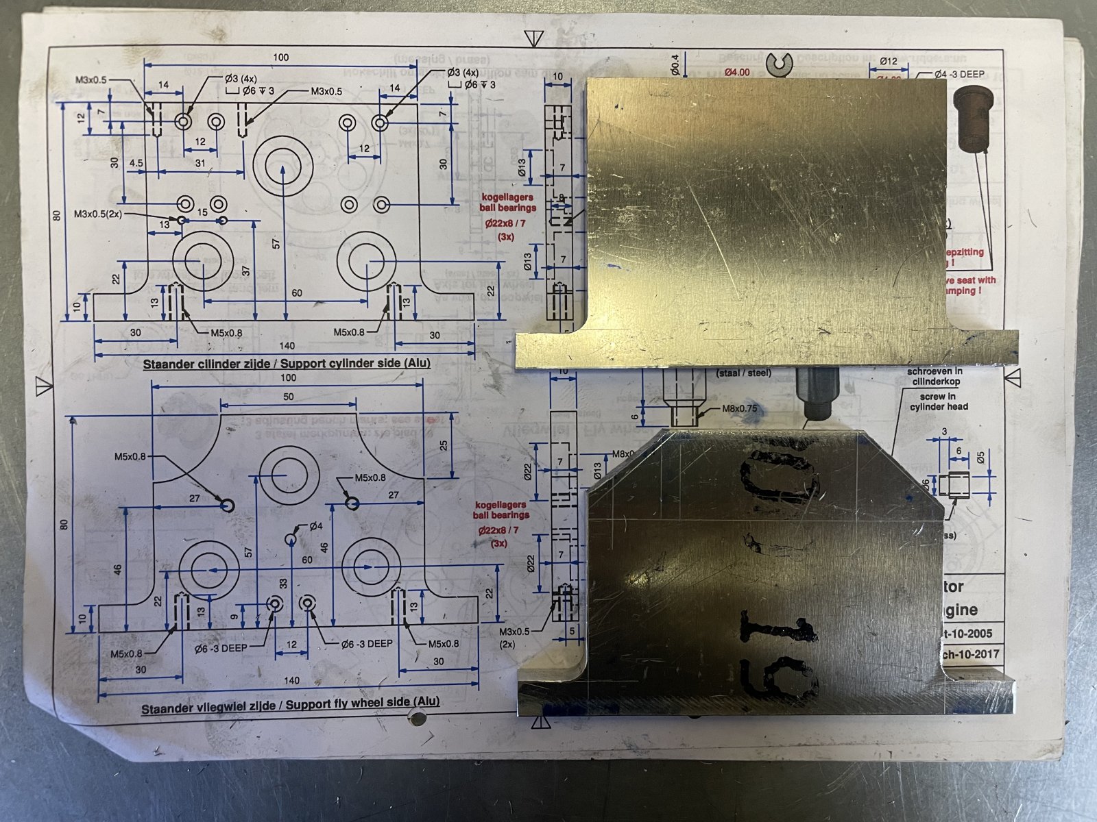

Tweede staander even op hoofdlijn op maat brengen met de zaag.
Vervolgens hetzelfde recept van uitklokken, inspannen en rondom alles frezen.
Ben tevreden met het resultaat:
De ene staander moet nog worden voorzien van mooie rondingen. straal 25mm. Dat is wat veel voor mijn slagmes. Ik heb nog geprobeerd om ‘m opgespannen op mijn kleine verdeeltafeltje. Maar daar was ik niet helemaal gerust op. Over een paar dagen komt mijn grotere verdeeltafel aan en dan zou ik zonder problemen (?!) deze staander moeten vastklemmen en die twee rondingen erin frezen.

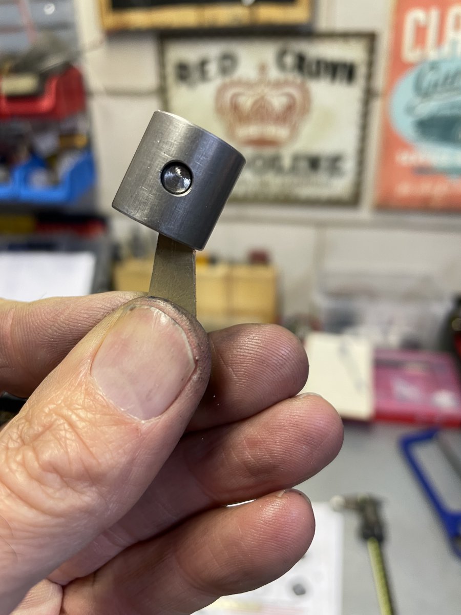

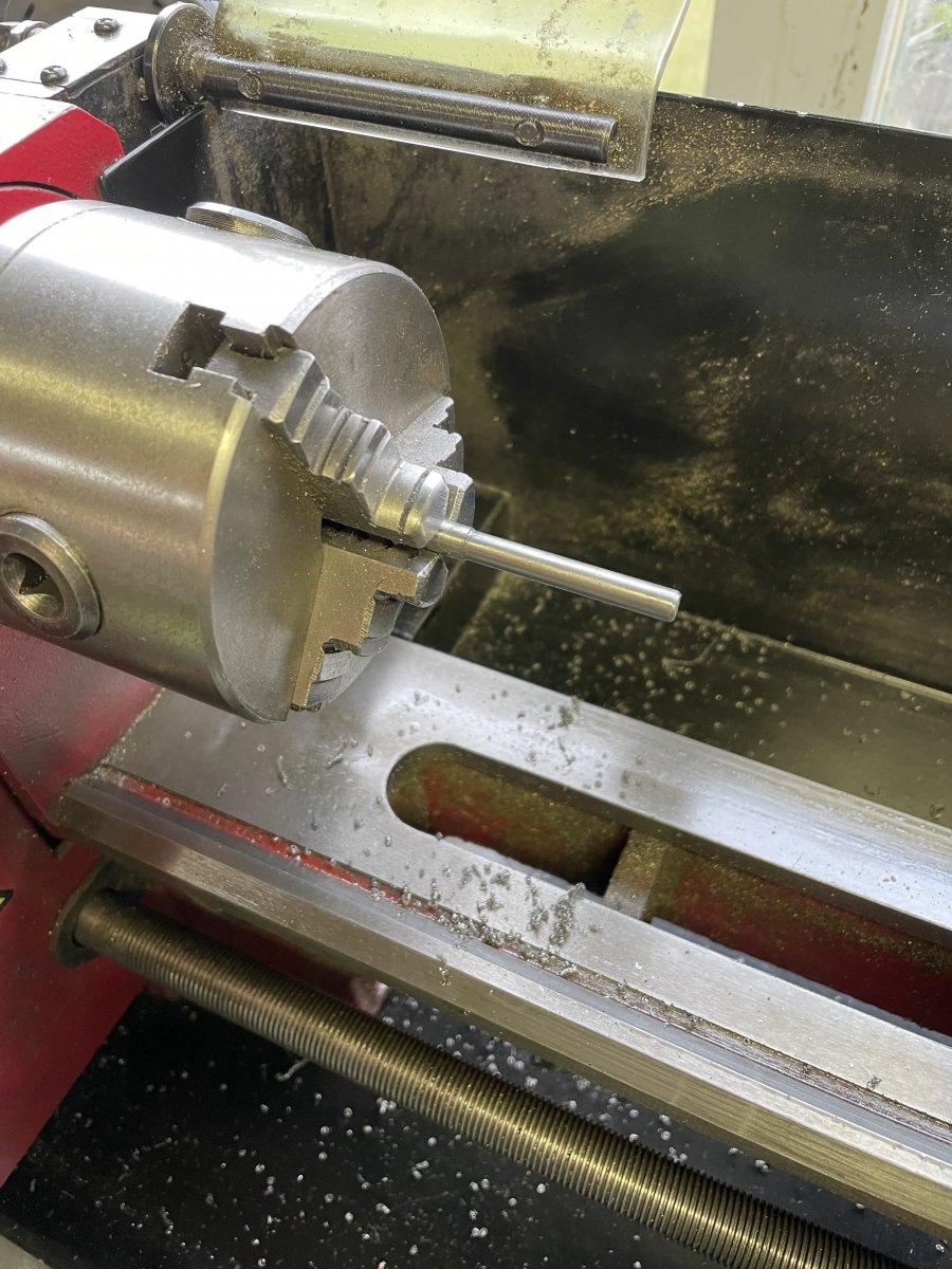

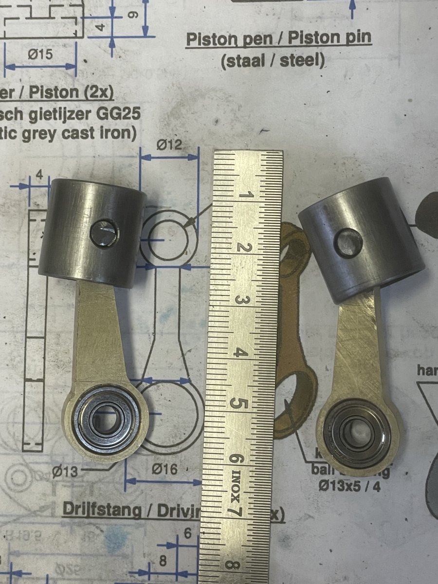

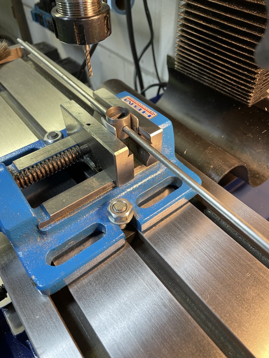

Eerst de cilinderpennen gedraaid. Ieder 16mm lang, maar beide uit een stuk staf gemaakt, daarna in tweeën gezaagd. Ook de twee bronzen bussen gemaakt. Vergeten foto’s van de bussen te maken. Maar geloof me, ze zijn er en ze passen heel precies in de zuigerstang.

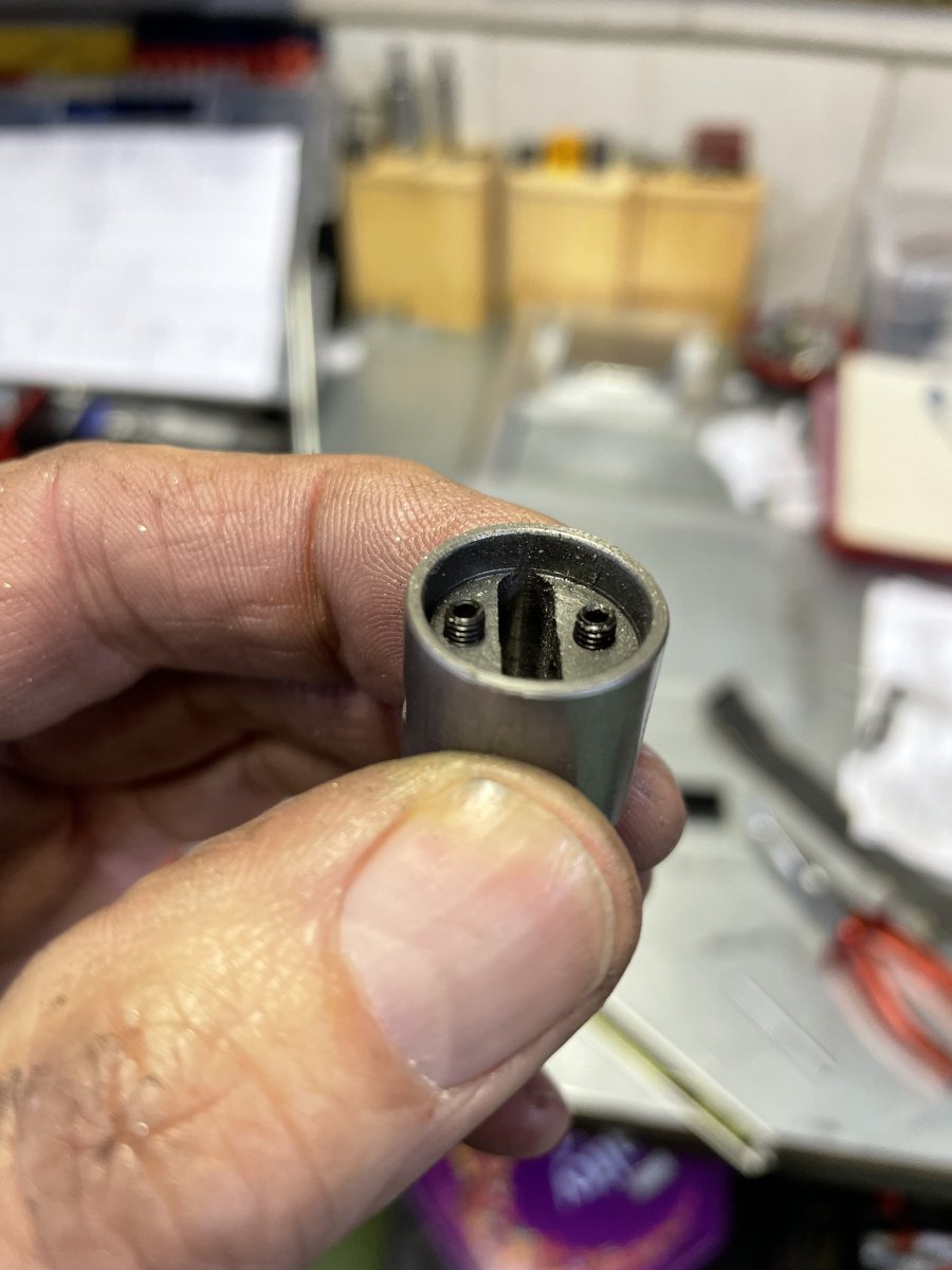

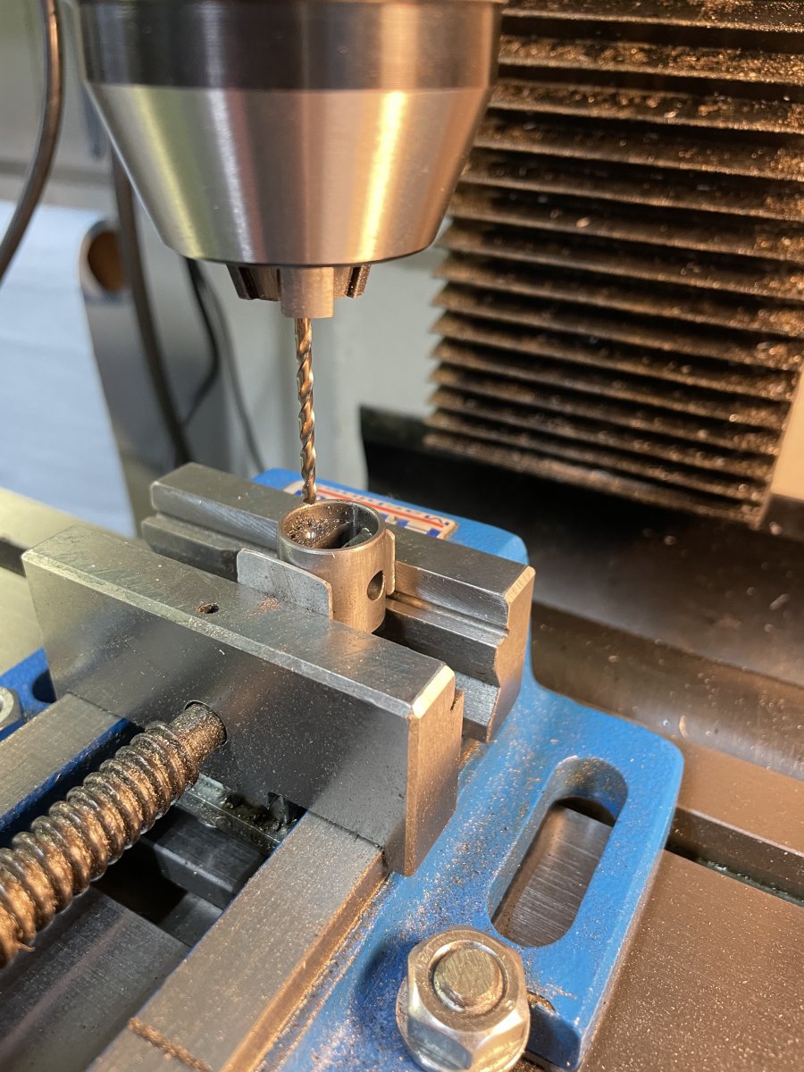

Met het passen van de zuigerstang in de zuiger, kwam ik erachter dat het toch allemaal wat aan de krappe kant was. Ook wilde ik voor de zekerheid toch ook maar de zuigerpen borgen. Die pennen paste wel mooi met een lichte passing, maar toch. Dus de zuiger weer terug op de freesmachine. Op de vertrouwde manier uitlijnen en nog een keer met een 4mm erdoor en het gat een paar tienden dieper gemaakt.
Daarna twee 2,5mm gaatjes geboord en M3 getapt.

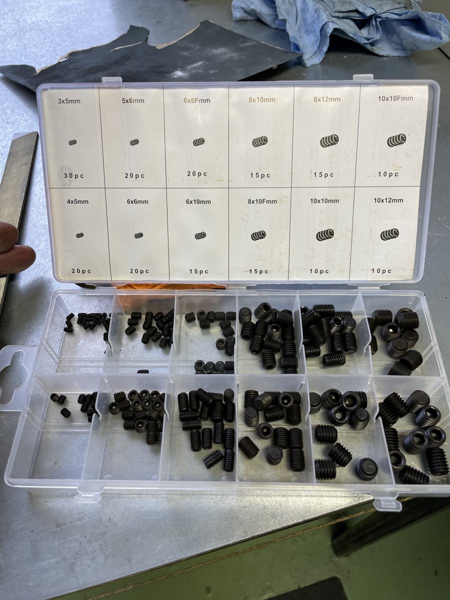

Gelukkig heb ik ooit eens zo’n verzameldoos gekocht.
Wat, ik heb stapels van dat soort dozen verzamelingen staan, van boutjes, ringetjes, veertjes. Mijn motto (altijd aan denken als je weer naar HBM rijdt!)

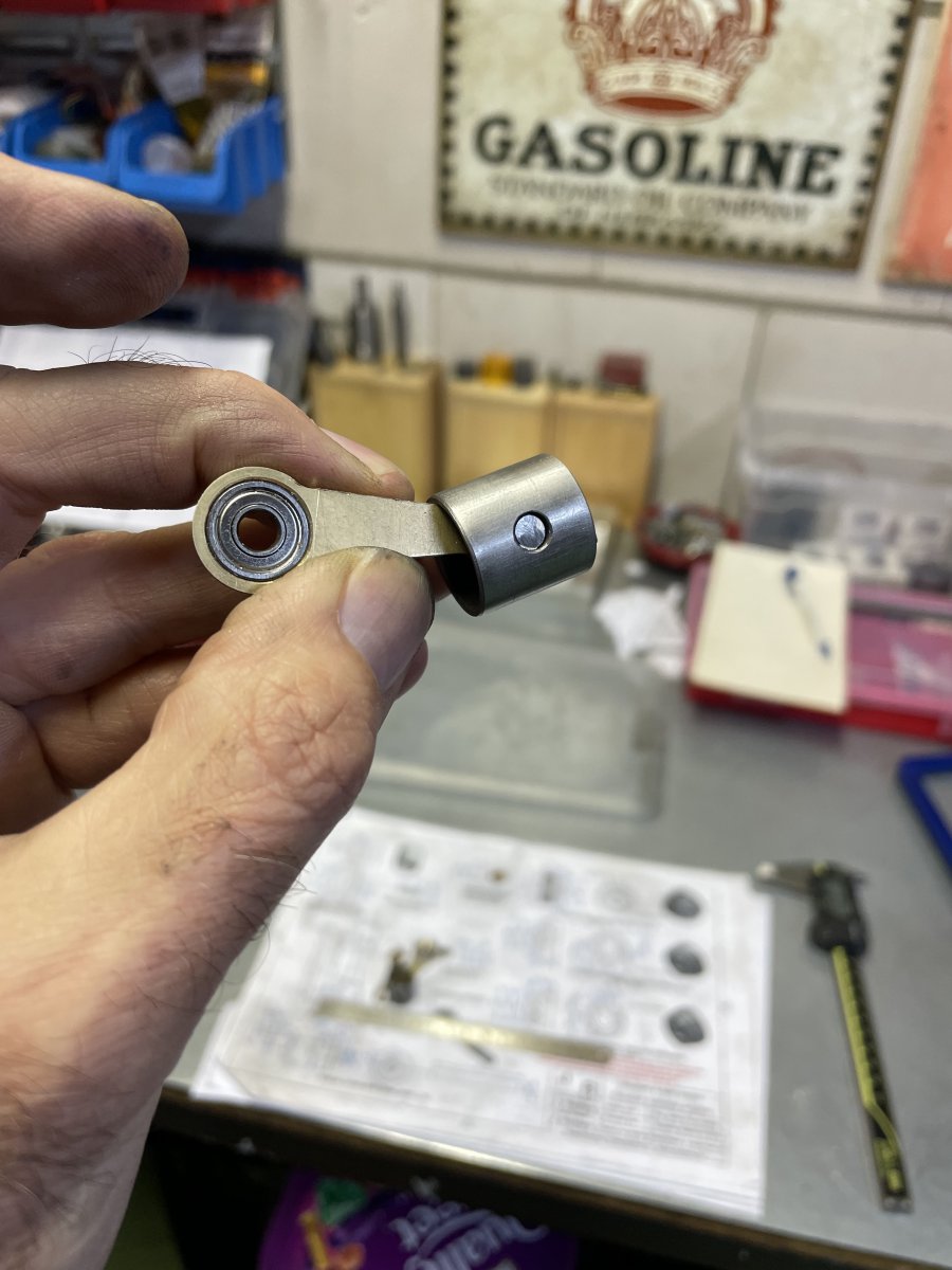

Keurige borging!
Zuiger, zuigerpen, borging van de zuigerpen, bronzen bus, lager en zuigerstang allemaal voor de eerste keer gemonteerd
Toch wel leuk als je eindelijk iets in elkaar kunt zetten. Geeft wel een goed gevoel, maar nog heel veel meer te doen.
