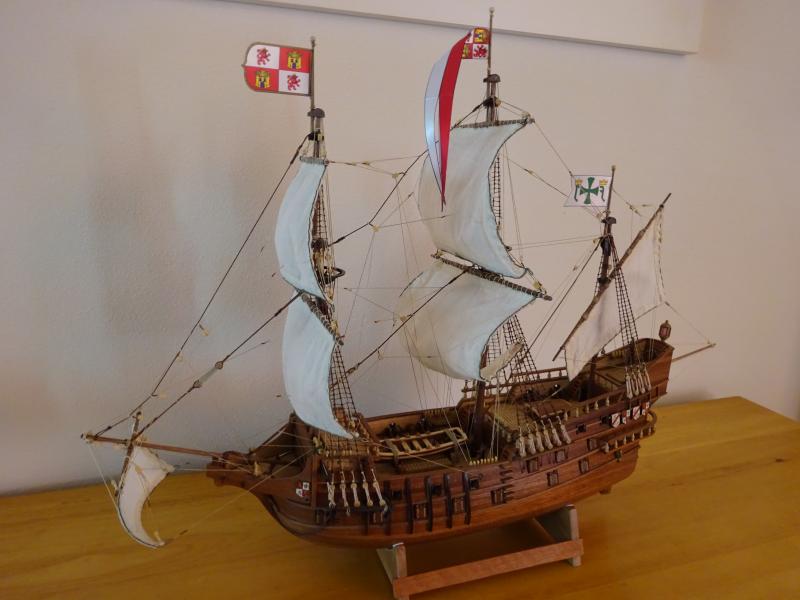

Mooi gedaan. Zit er nog een ijzerdraadje in de zoom of is de bolling puur door het tuigwerk geregeld?
Er zitten messing draadjes in de zomen, de zeilen ingesmeerd met verdunde houtlijm en dan de fonh erop werkt prima.
Die tip had ik gekregen van Robert.
Groet PC Piet (Peter)

Het is inderdaad een mooi model geworden. Misschien als kleine opmerking, de brassen en boelijns heb je iets te strak aangetrokken waardoor er knikken zitten in je stagen.
Met name de boelijns, die horen alleen aangetrokken indien daadwerkelijk in gebruik. Dus indien de wind voorlijker dan dwars inkwam werden deze gebruikt om de stand van de zeilen ten opzichte van de wind te verbeteren. Ook werd met de boelijns voorkomen dat de zeilen gingen klapperen bij weinig wind. Gezien de mooie bolling in jou zeilen is dit dus niet van toepassing.
Maar al met al toch een model waar je trots op mag zijn!
