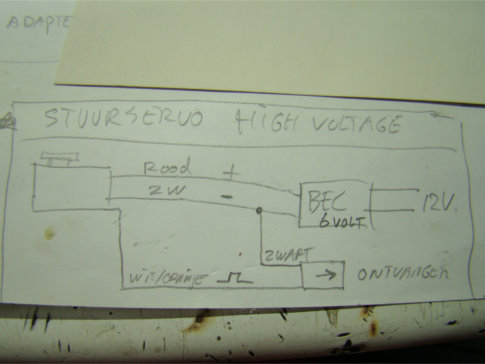

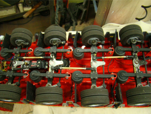

    Even nog een kleine update van de oplegger:
    Op de laatste demo in Rosmalen heeft de oplegger aardig wat meters gemaakt, dus alles nagelopen.

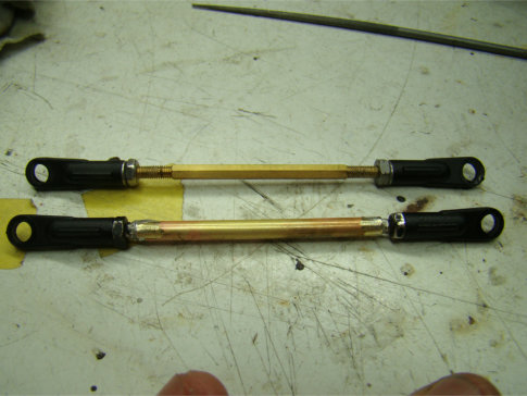

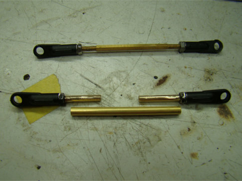

    ...hierbij bleek dat de stuurstangen flink wat voor de kiezen hadden gekregen, waarbij de moer van die de kogellink op z'n plaats houdt was losgelopen,ook zit de schroefdraad maar half in de kogellink, wat me eigenlijk al niet beviel,dus dat gaan we aanpassen....
    ...de stangen doorgeslepen, kogellinks bijna helemaal op de schroefdraad geschroefd, en een messing buisje op de goede maat gemaakt...
    ...daarna het geheel vastgesoldeerd met zilvertin...
    ...en na de wijziging ziet het er nu zo uit ...
    ...ook is er een zwaardere servo geplaatst ( 20 Kg ), die op 6 volt kan werken...
    ...de 6 volt van de servo komt van een aparte Bec voeding, die alleen de servo voedt....
    ...om het geheel aan te sluiten heb ik een verloopkabeltje gemaakt...
    ...op het schema is te zien dat de - en de puls draad gewoon naar de ontvanger gaan,de plus gaat alleen naar de bec voeding, de min van de servo moet ook aan de bec voeding aangesloten worden....
    ....belangrijk is om de juiste spanning van Bec voeding toe te passen, in mijn geval dus 6 volt....
    ...de Bec voeding wordt rechtstreeks aan de accu voeding gekoppeld...
    ....voor de Bec voeding van de ontvanger gebruik je een aparte Bec unit....

    Waarom heb je de min van de servo ook naar jouw ontvanger laten lopen?
    Mijn inziens heb je dat niet nodig en had je de plus en de min alleen van de bec module kunnen pakken en de pulse draad naar de ontvanger toe. Of zie ik dat verkeerd?
    gr
    Marco
  15. Catwoman
    Catwoman Vriend van modelbouwforum.nl
    Lid geworden:
    1 jun 2013
    Berichten:
    1.514
    Locatie:
    Nijmegen
    Hallo Marco,
    Dat klopt idd, maar als ik de bec van de servo door een andere accu voedt als de ontvanger ( wat ik misschien ga doen ), dan heeft de puls geen referentie min meer vanuit de ontvanger als deze niet aangesloten is,en zal de servo niet werken, vandaar dus.
    Groetjes, Charlotte.:bye:
