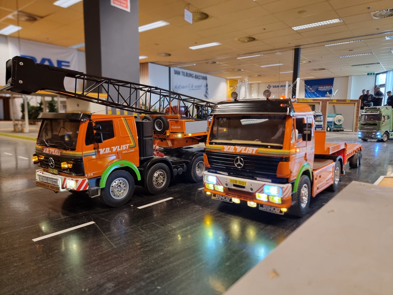

  2. Blue
    Blue
    Lid geworden:
    24 mrt 2024
    Berichten:
    55
    Locatie:
    Werkendam

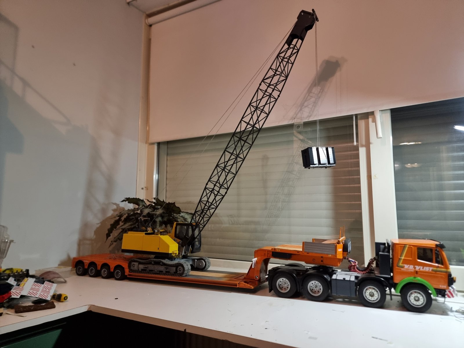

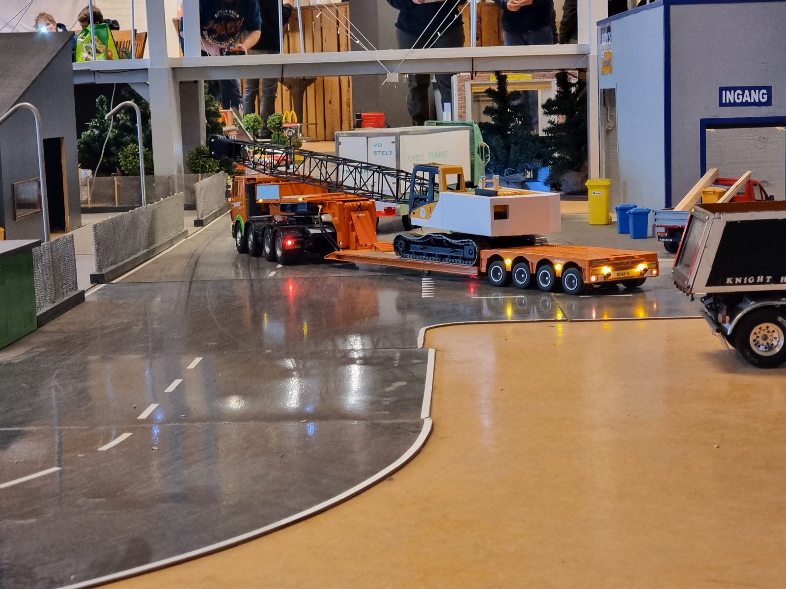

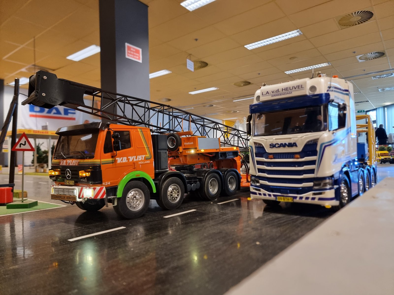

    En rijden!! 20241109_125233.jpg 20241109_125233.jpg 20241109_110420.jpg 20241109_110332.jpg 20241109_110018.jpg
    Marc w, ozy, trialrolf en 5 anderen vinden dit leuk.

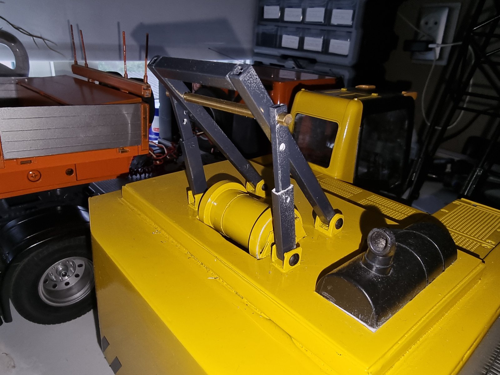

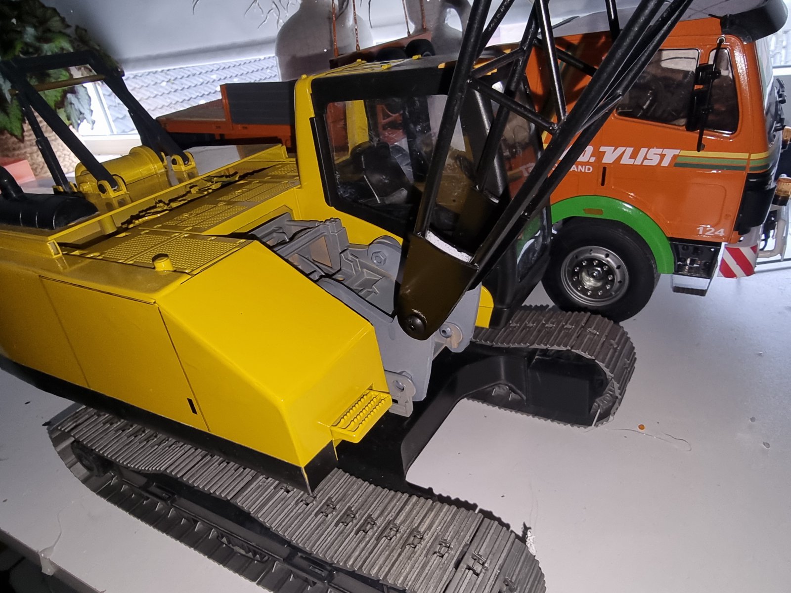

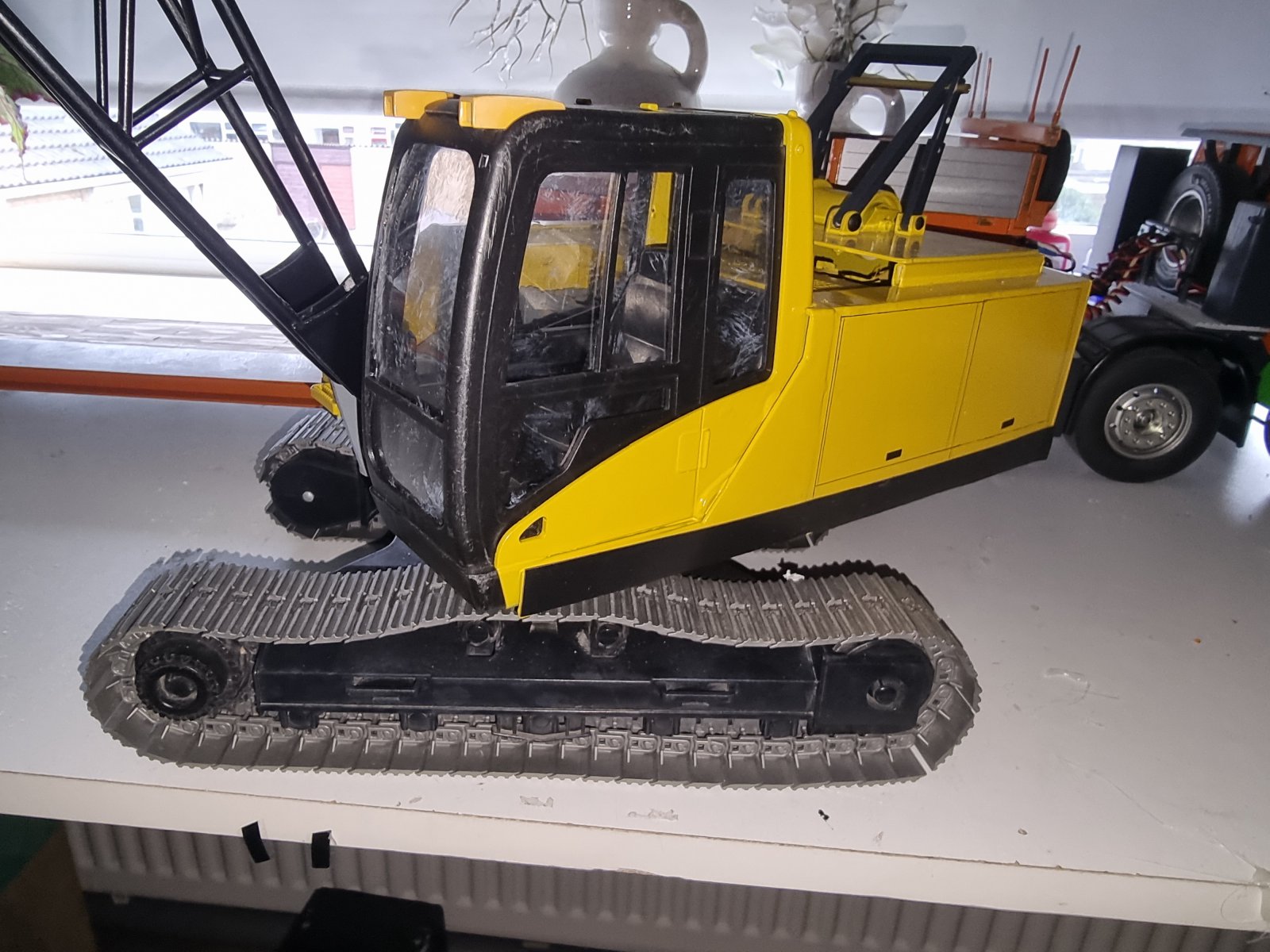

    Kraan weer een stukje verder afgebouwd. Het blijft een statisch model. De basis van bruder leent zich niet echt om de boel electrisch te maken.

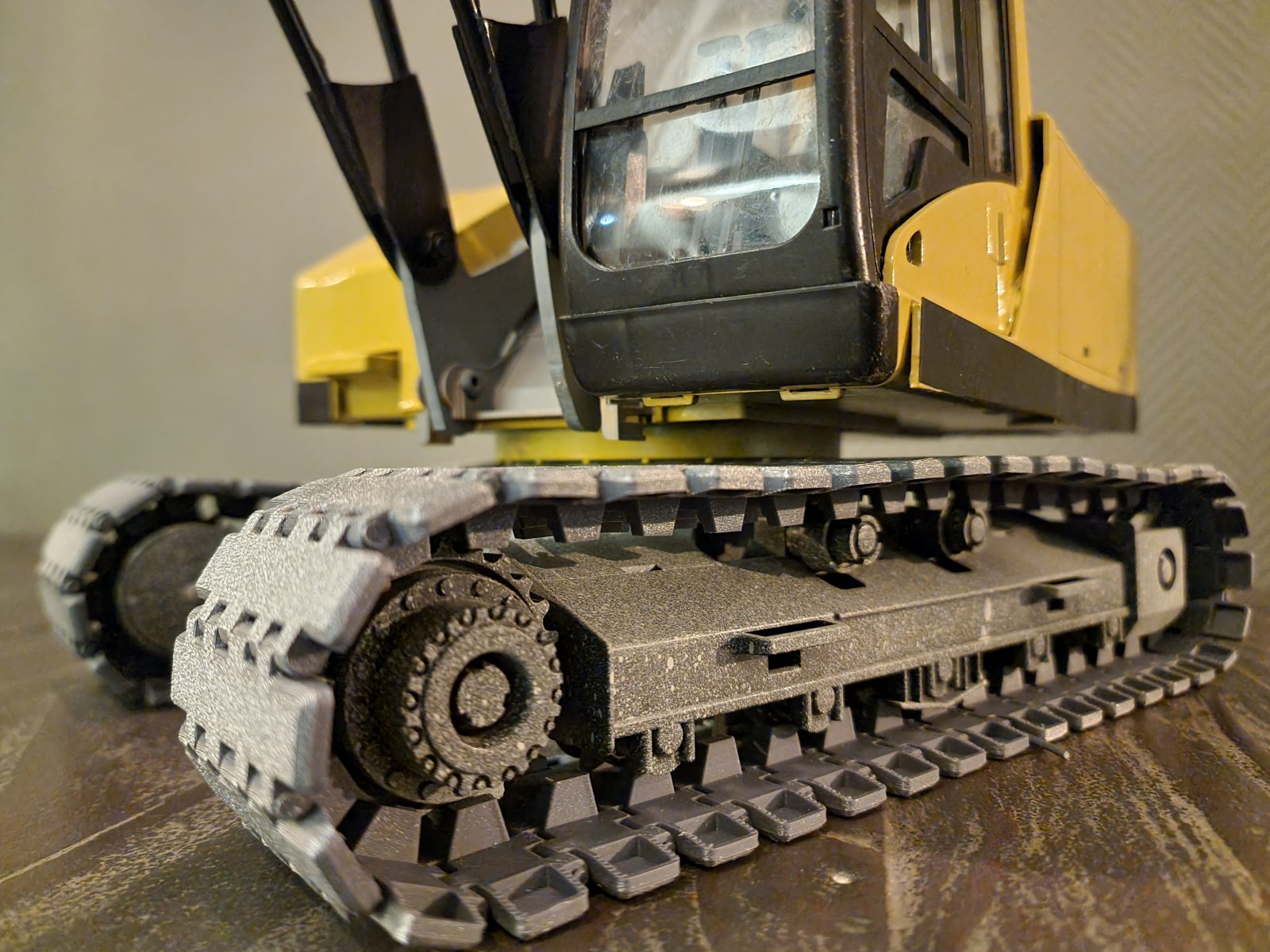

    Nu wil ik enkel nog brede gladde rupsplaten maken.
    Iemand een idee? 20241223_143831.jpg 20241223_143739.jpg 20241223_143728.jpg 20241223_143703.jpg 20241223_143707.jpg

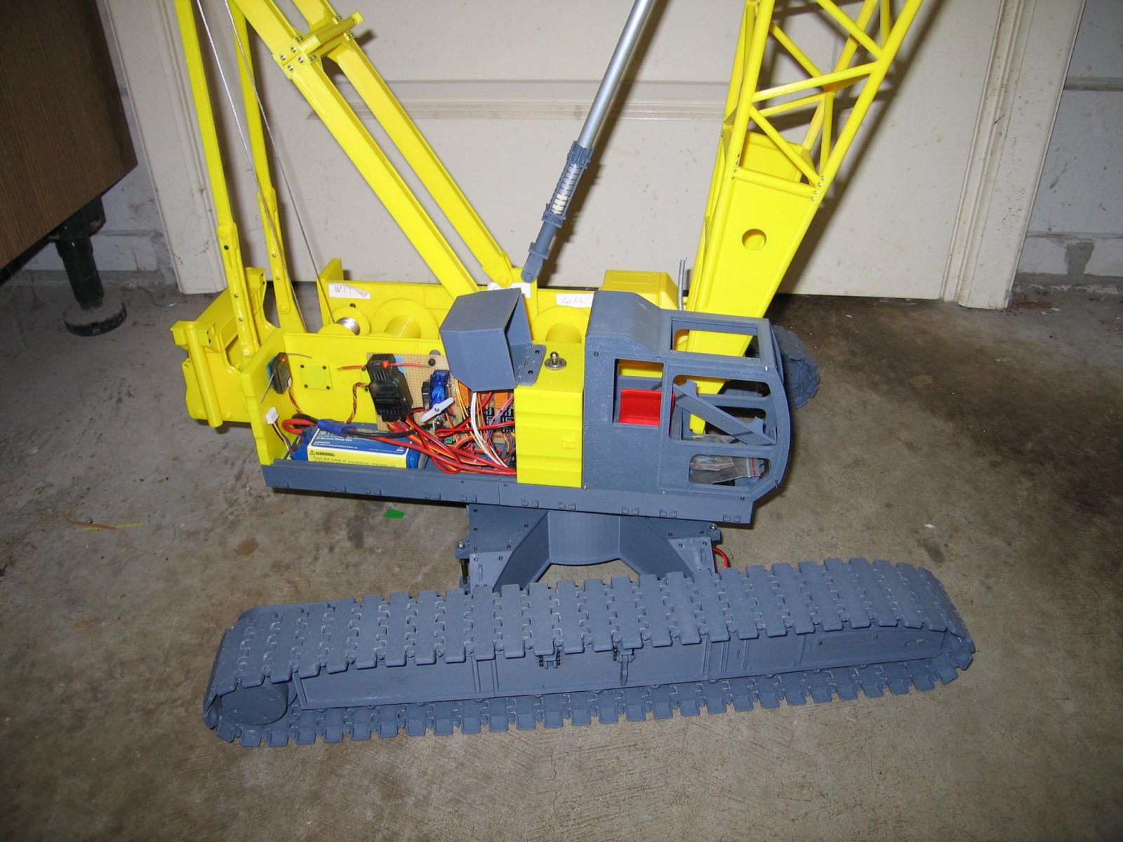

    Die heb ikwel, alleen zijn die van een dragline type, en jij laat tractor type platen zien. Of is dat wat je bedoelt met: brede, platte (=dragline type)
    Ik heb .STL van 66 mm brede platen, en ca 19mm steek.
    Die kan je natuurlijk verkleinen, ook al is het alleen maar in de breedte.

    Hier het origineel. En uiteindelijk de helft van een zeeuws dorpje achter me aan;) eeeel duh stoepe d'r uut ereeje..

    Dat is idd wel wat wat ik in gedachte had.

    Ja, dat zijn dus dragline platen. Die ik heb, hebben natuurlijk conische pennen aan de binnenkant en de rollen hebben een gleuf, gewoon allemaal als in 't groot.
    De platen worden aan elkaar gezet met 1,75mm filament, waarop kopjes gesmolten worden met een soldeerbout, gaat prima en staat goed.

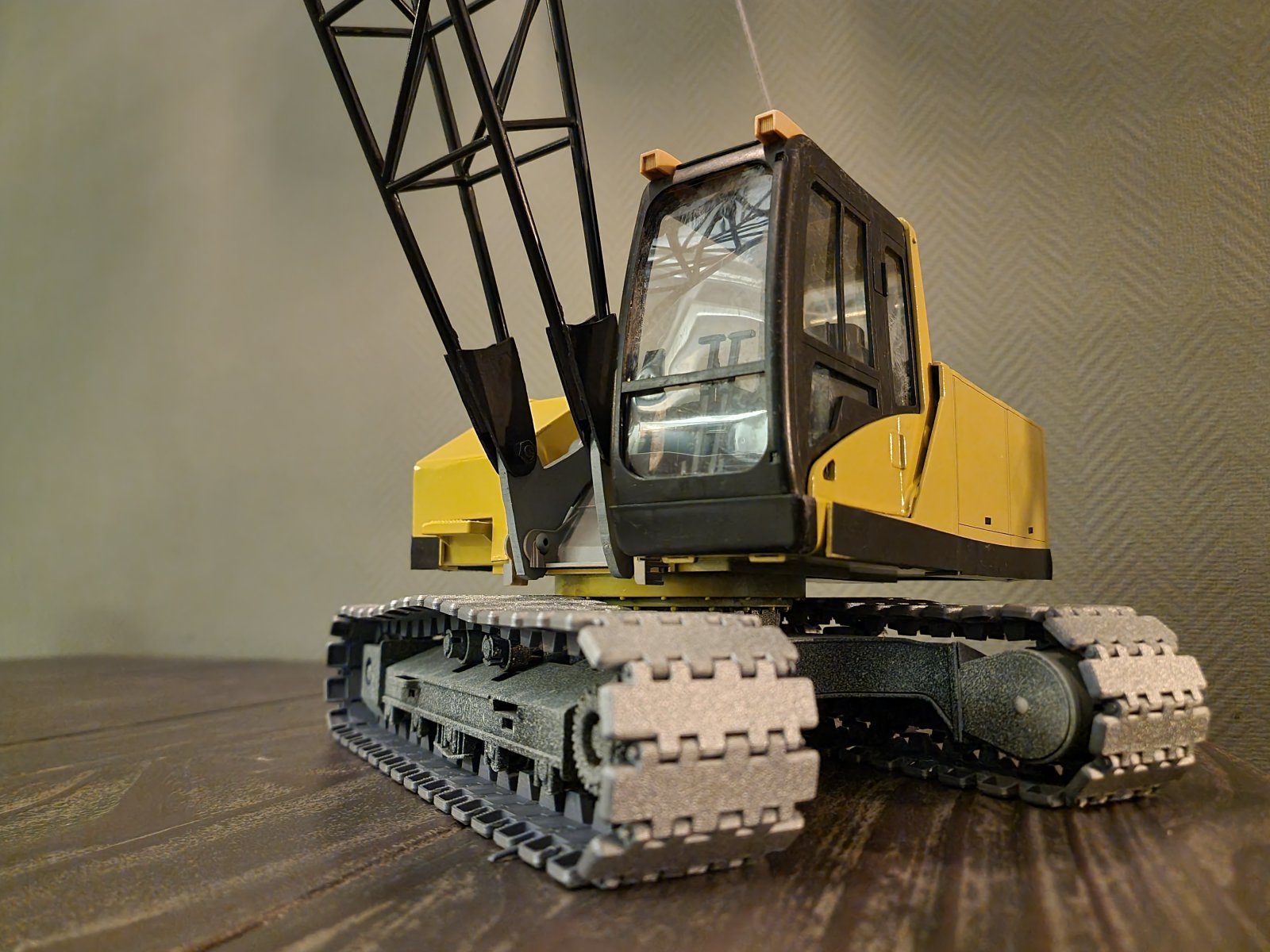

    Ten eerste. Allemaal een goed en gezond 2025 toegewenst.

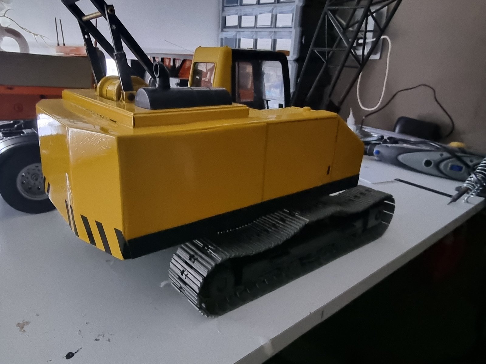

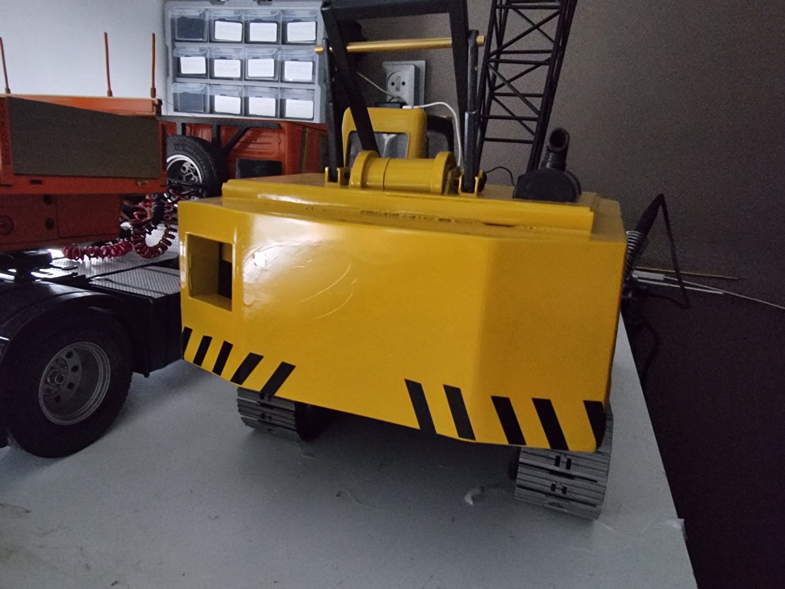

    Dankzij een mede forumlid een paar prachtige rupsen onder de kraan gezet. Gemaakt met een 3d printer.en bijzonder mooi gelukt moet ik zeggen. 20250102_212219.jpg 20250102_212245.jpg 20250102_212324.jpg
    douPel, Helicor, JoostM en 10 anderen vinden dit leuk.
