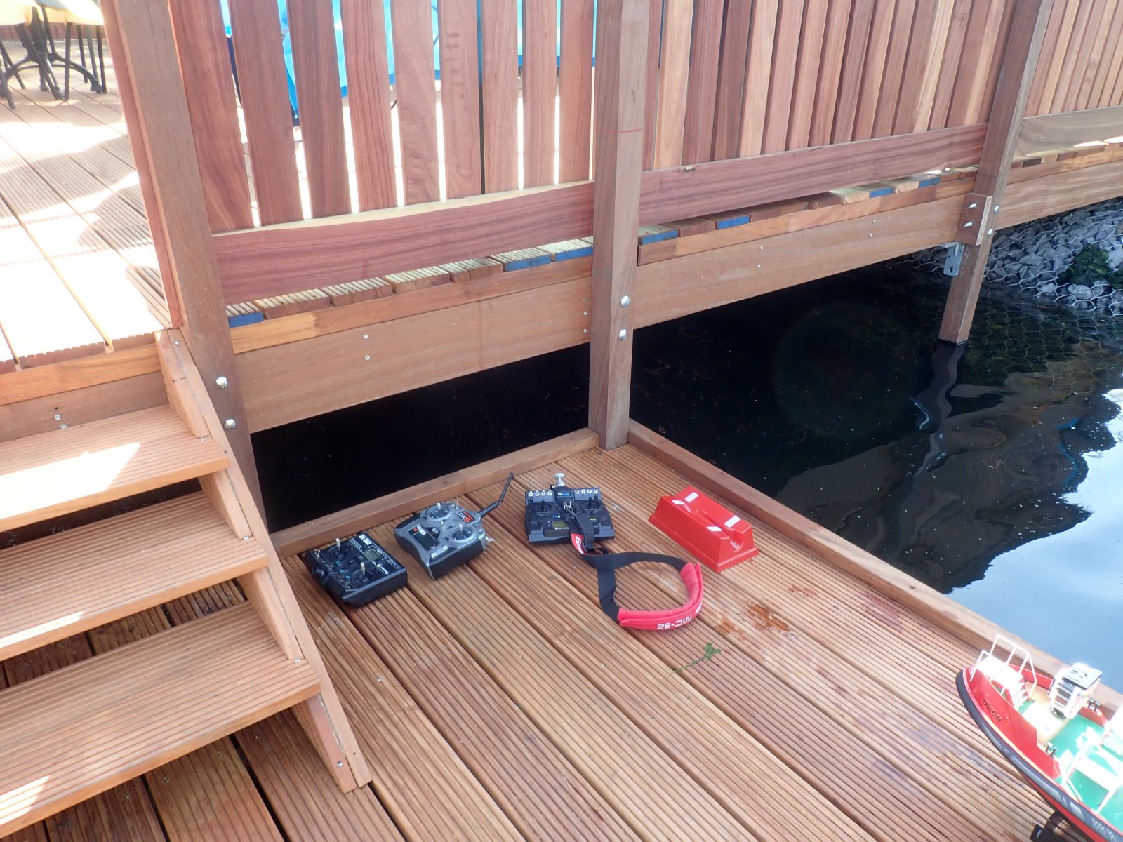

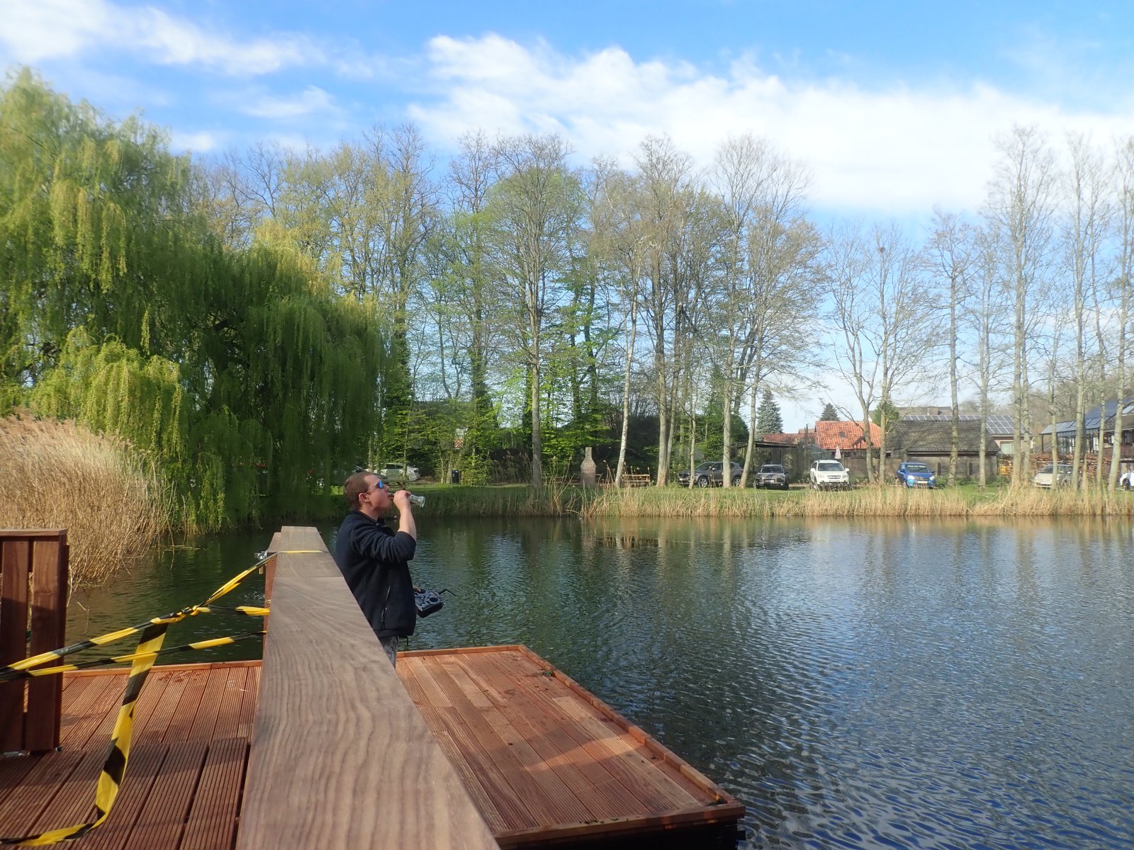

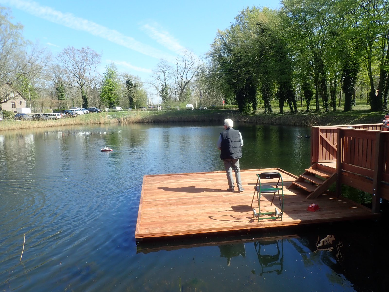

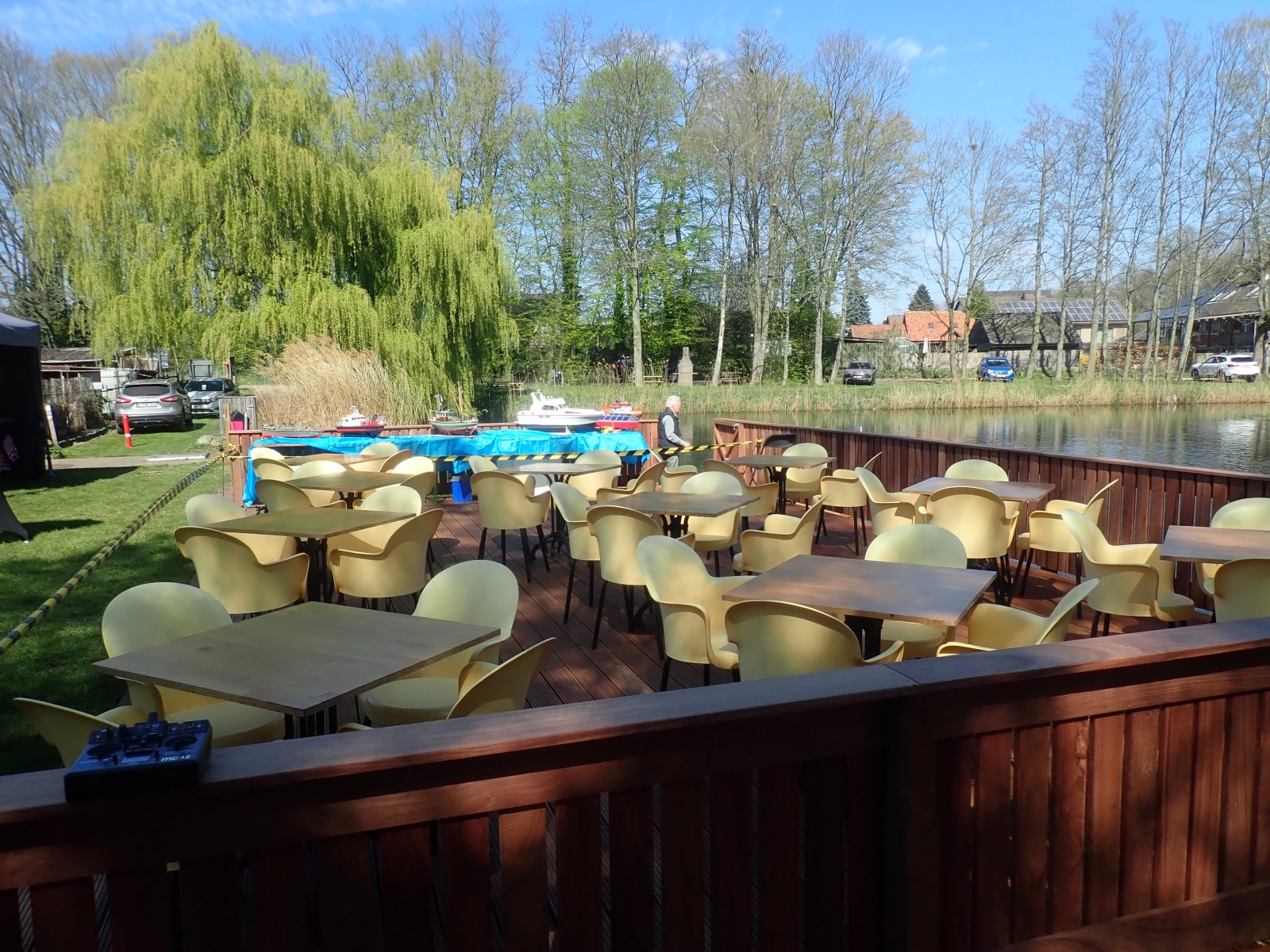

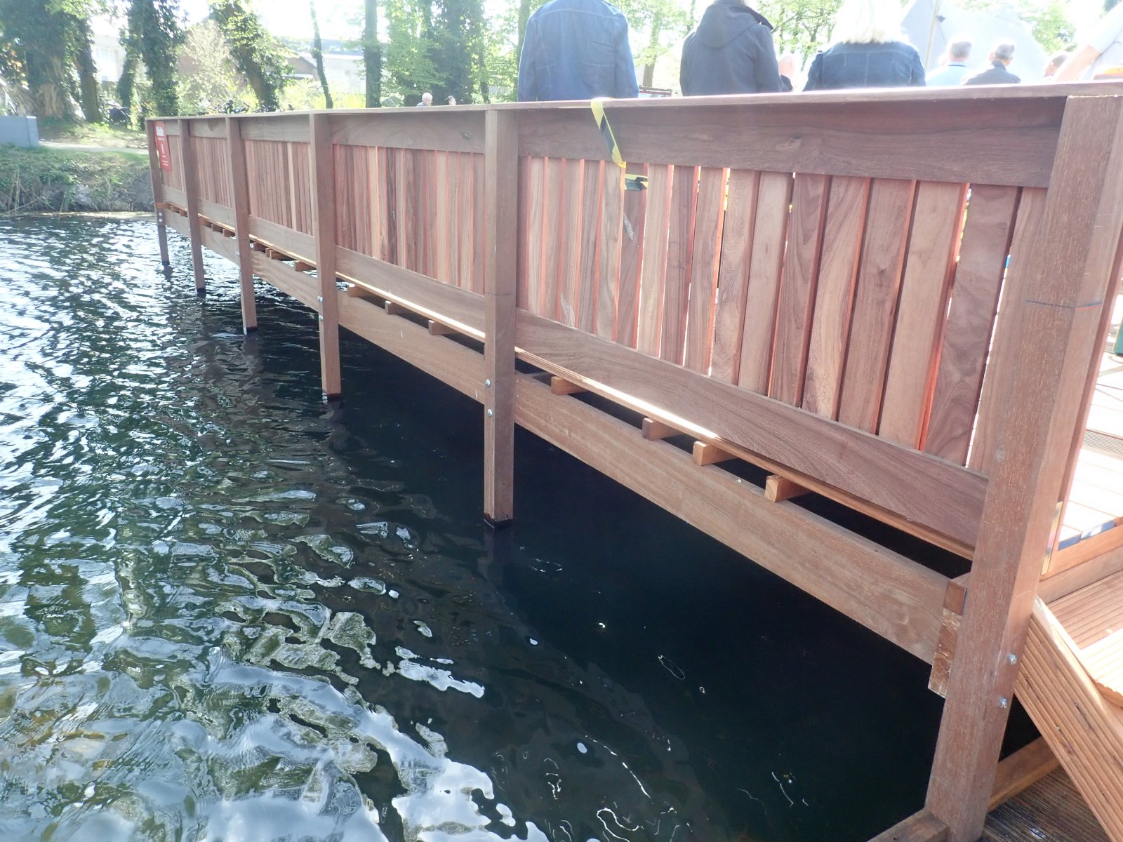

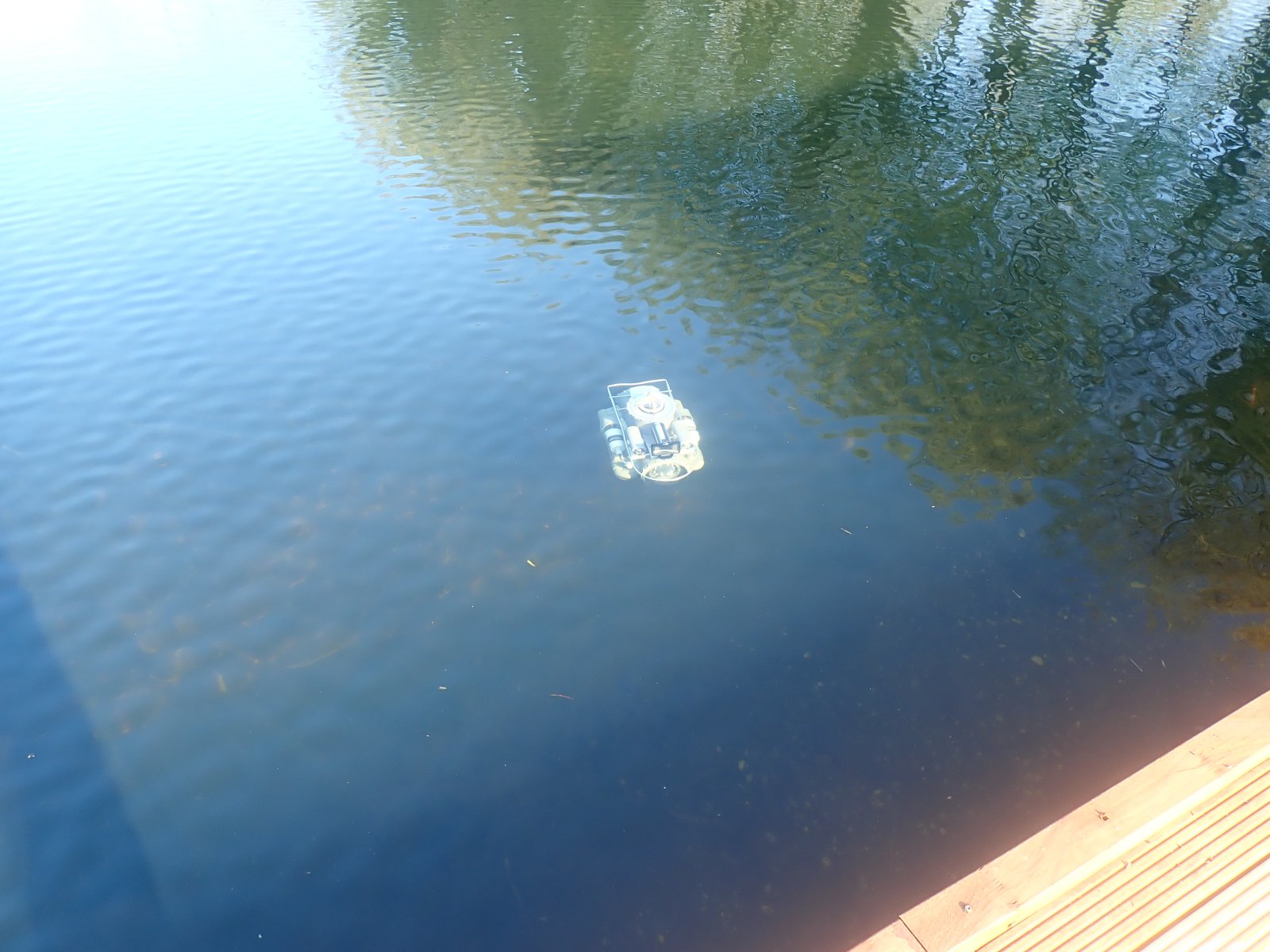

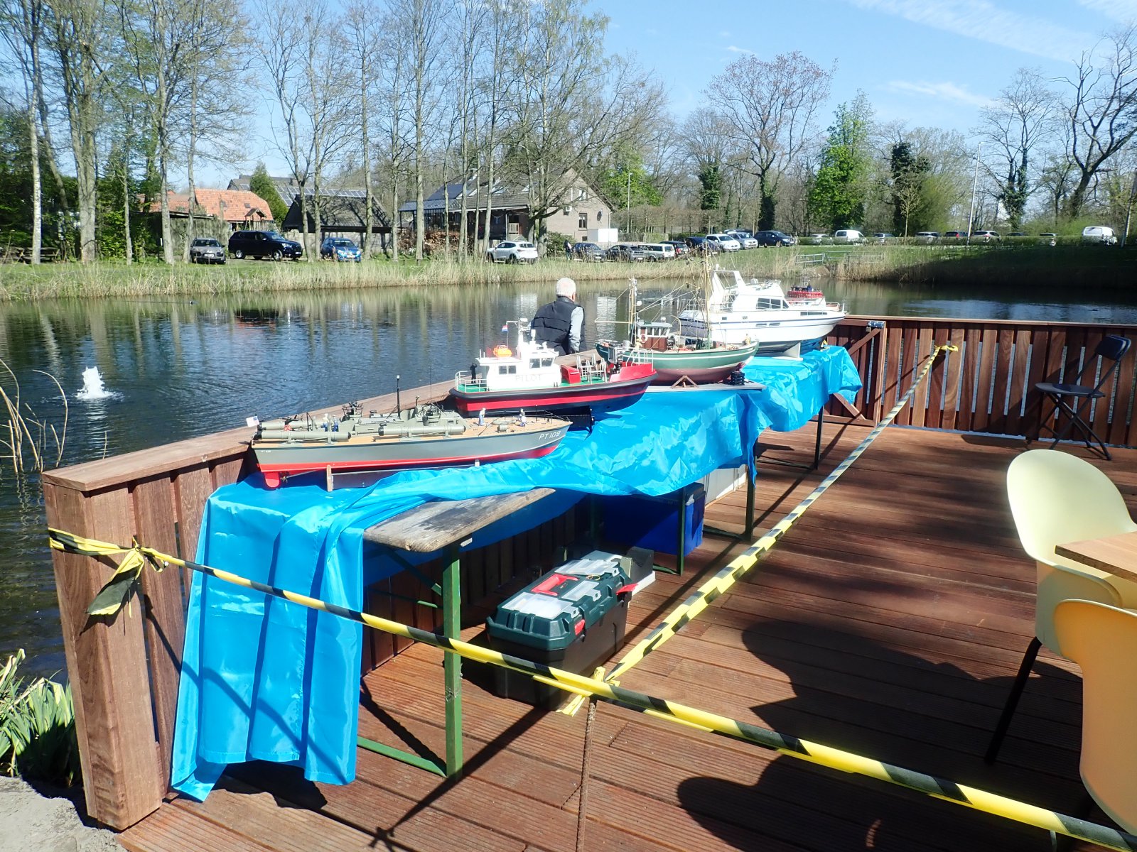

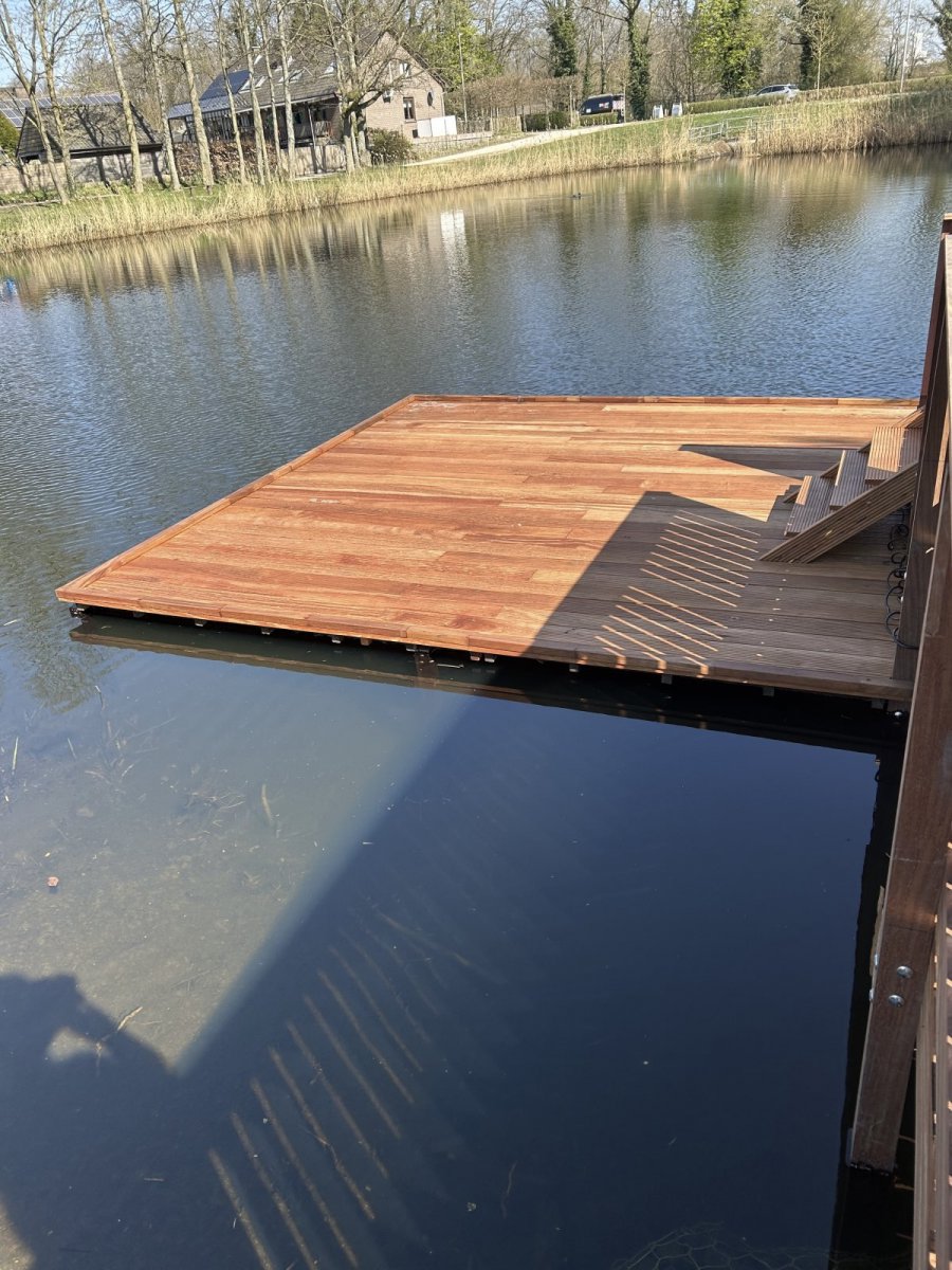

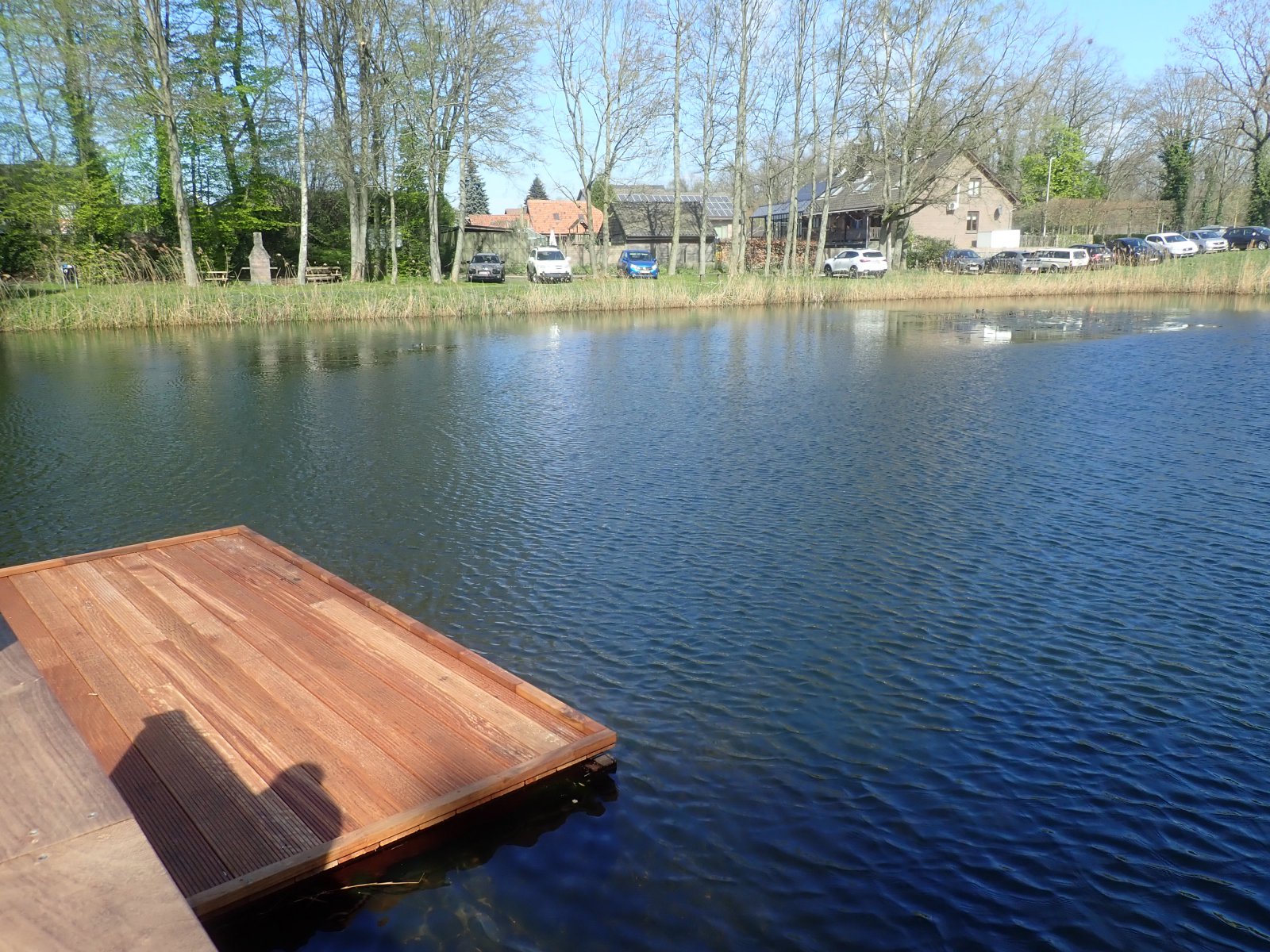

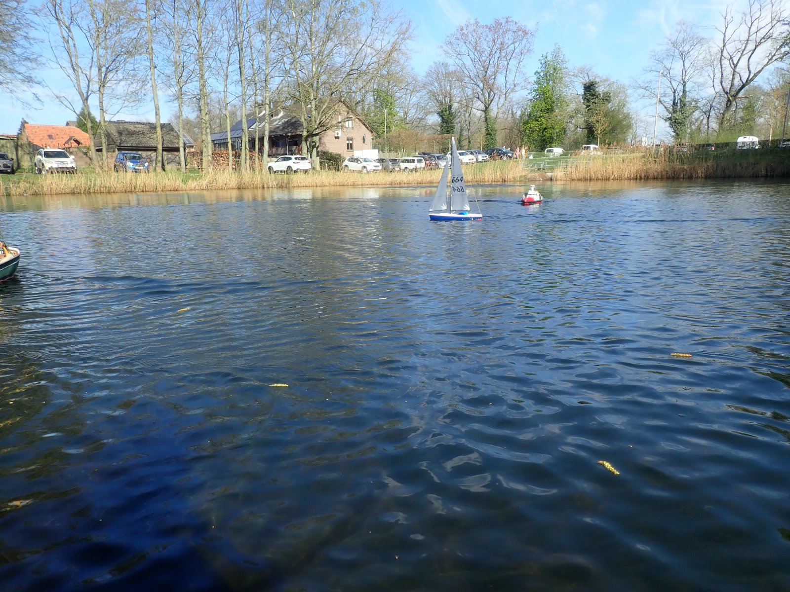

Vandaag naar ons nieuw vaarwater gaan kijken.De stad heeft een flinke investering gedaan.Een terras met een groot platform,juist boven het water.
De sluizen v/d vijver(wachtbekken) zijn verhoogd.De gemid. diepte is nu 2M.Het water is nu kraakhelder.

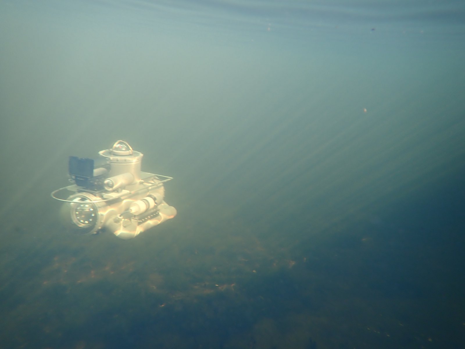

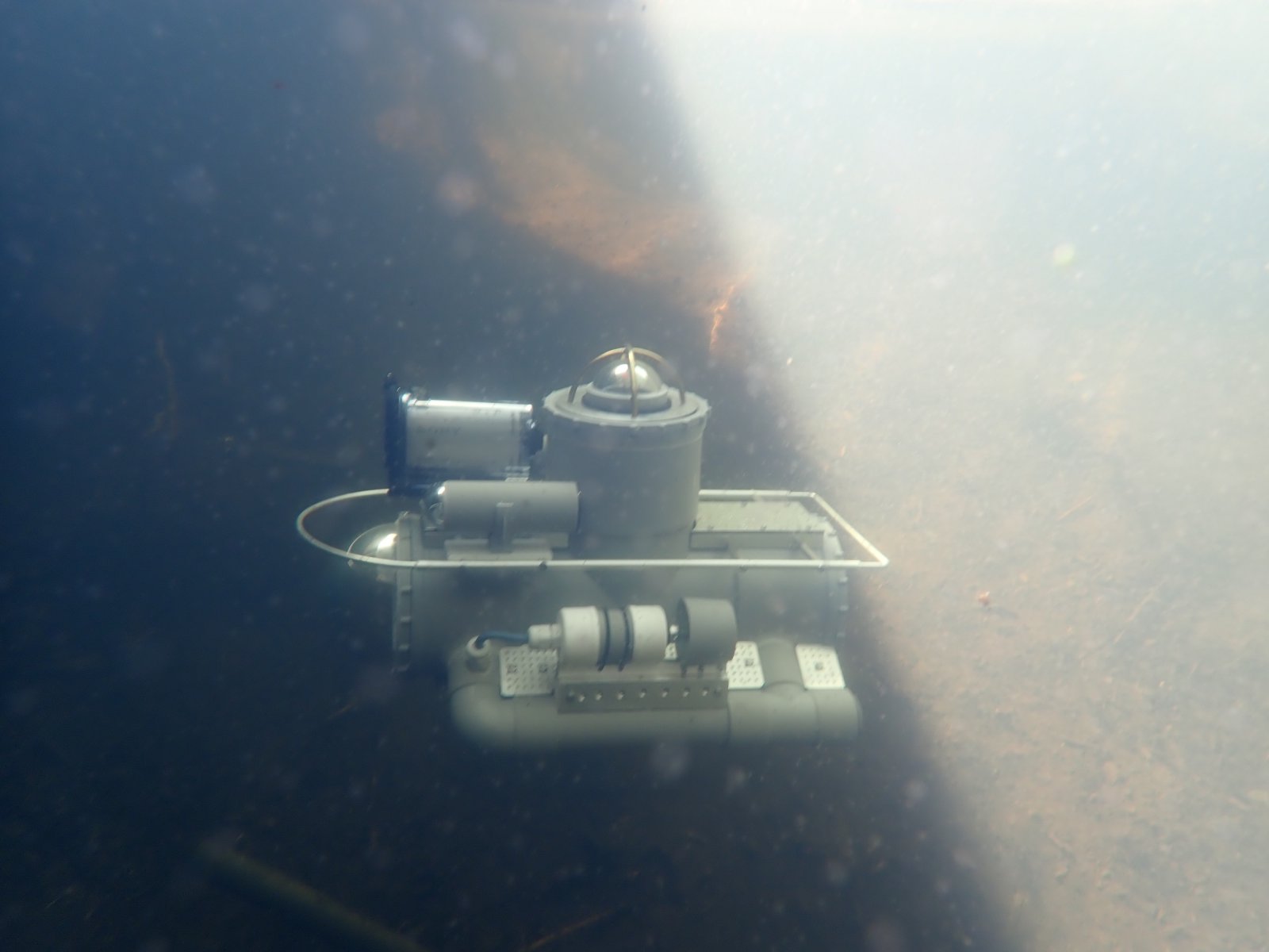

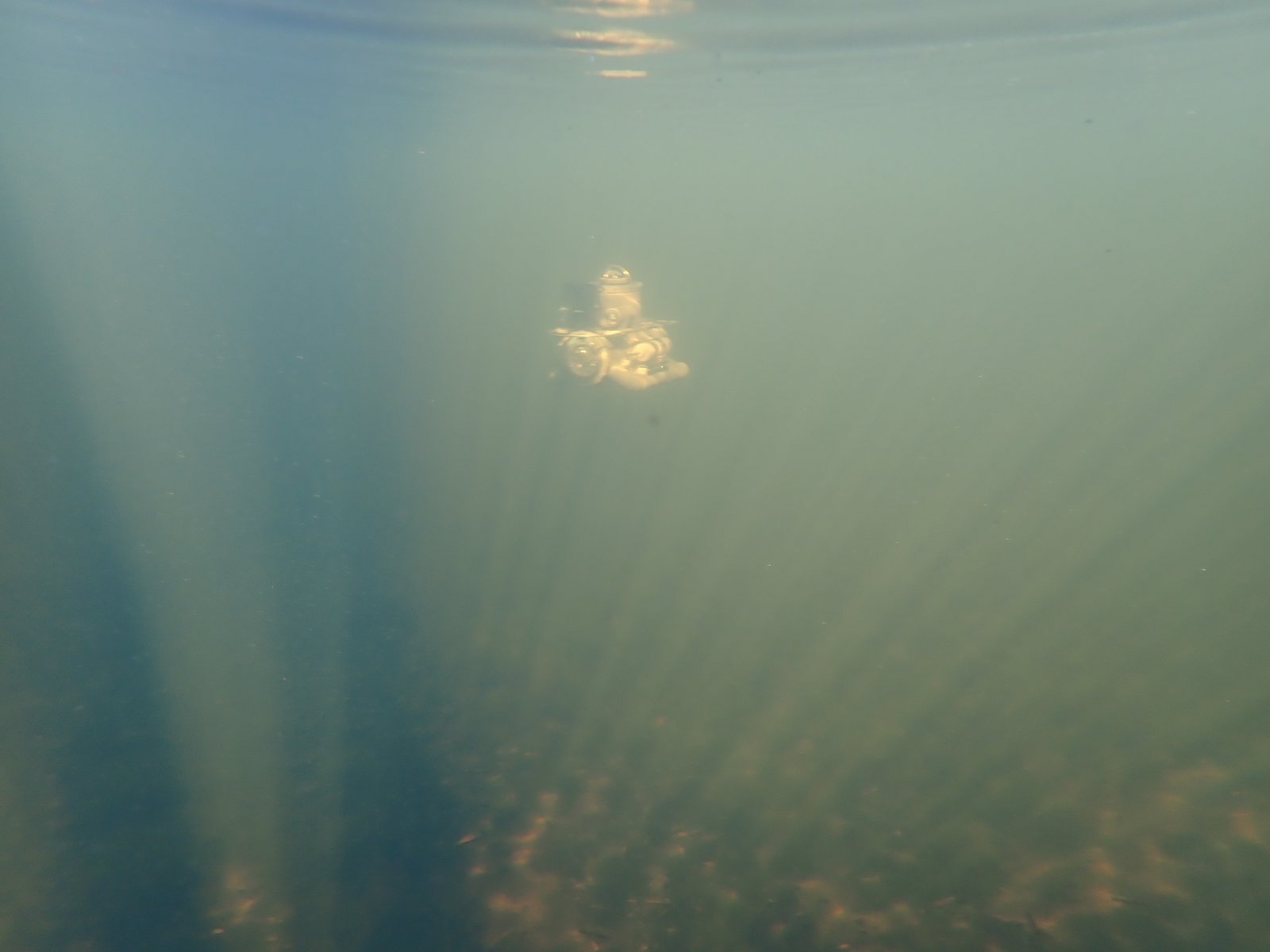

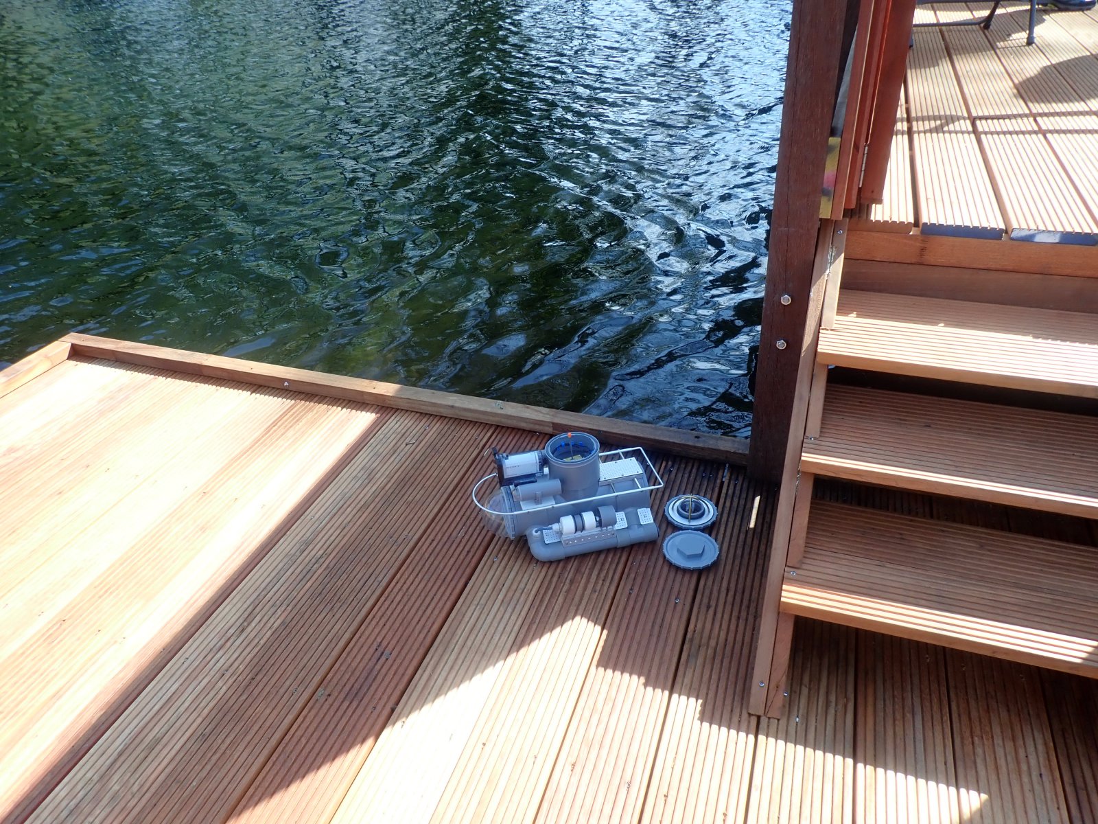

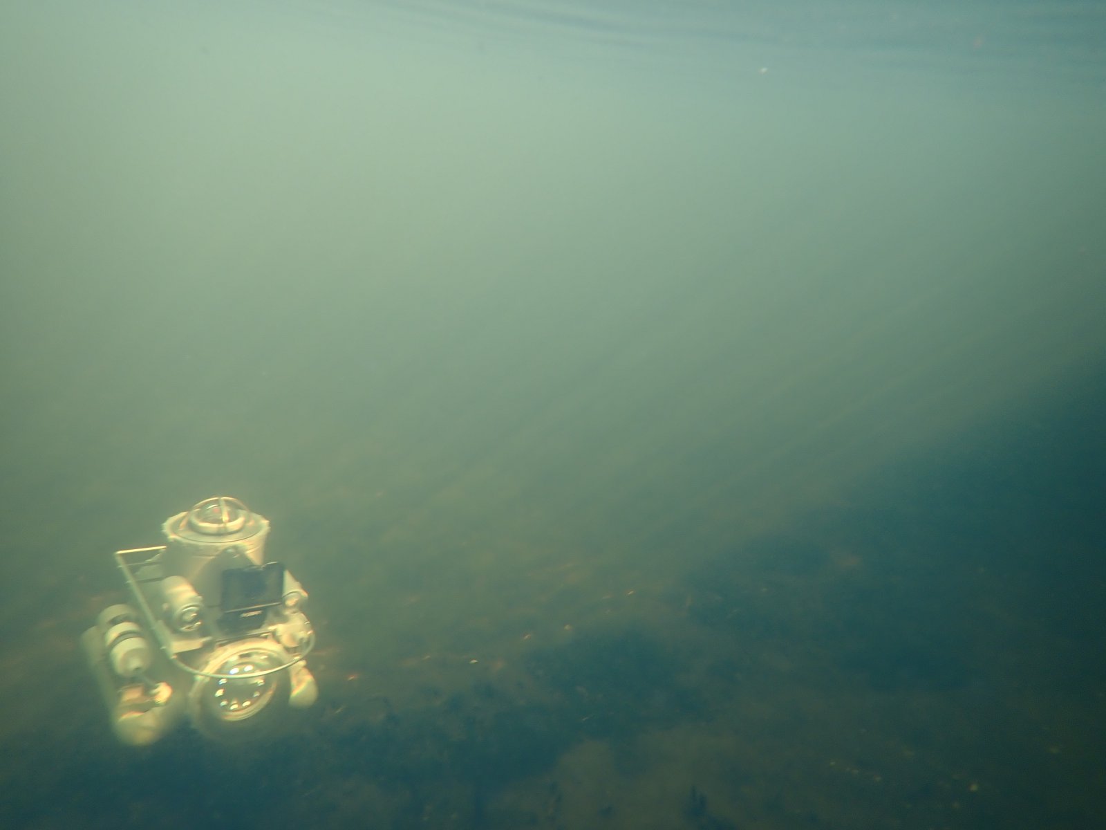

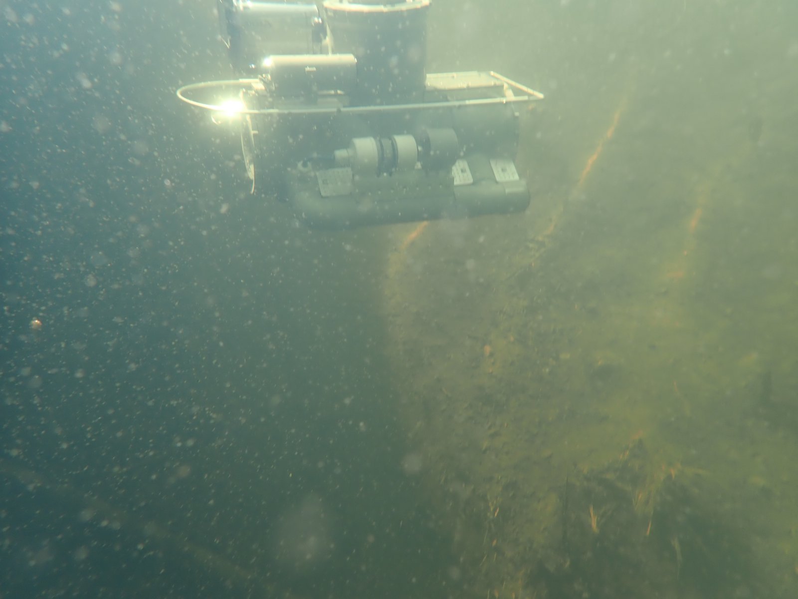

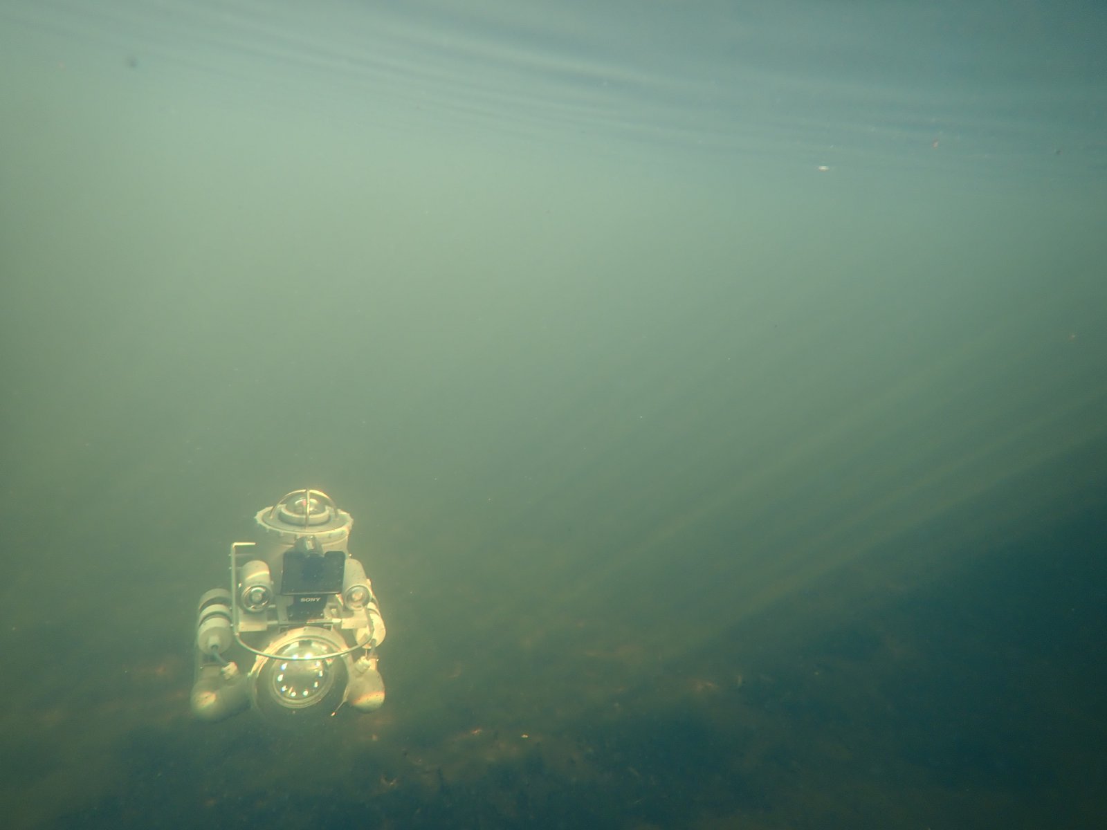

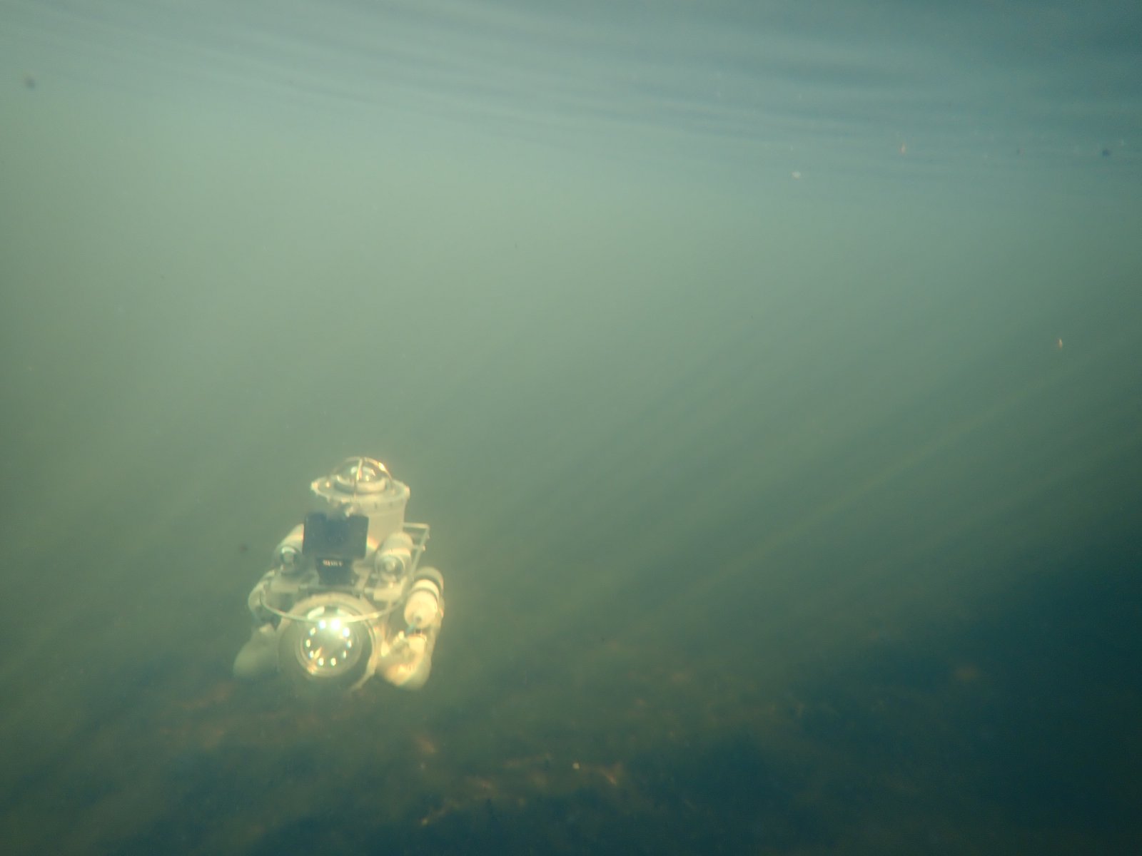

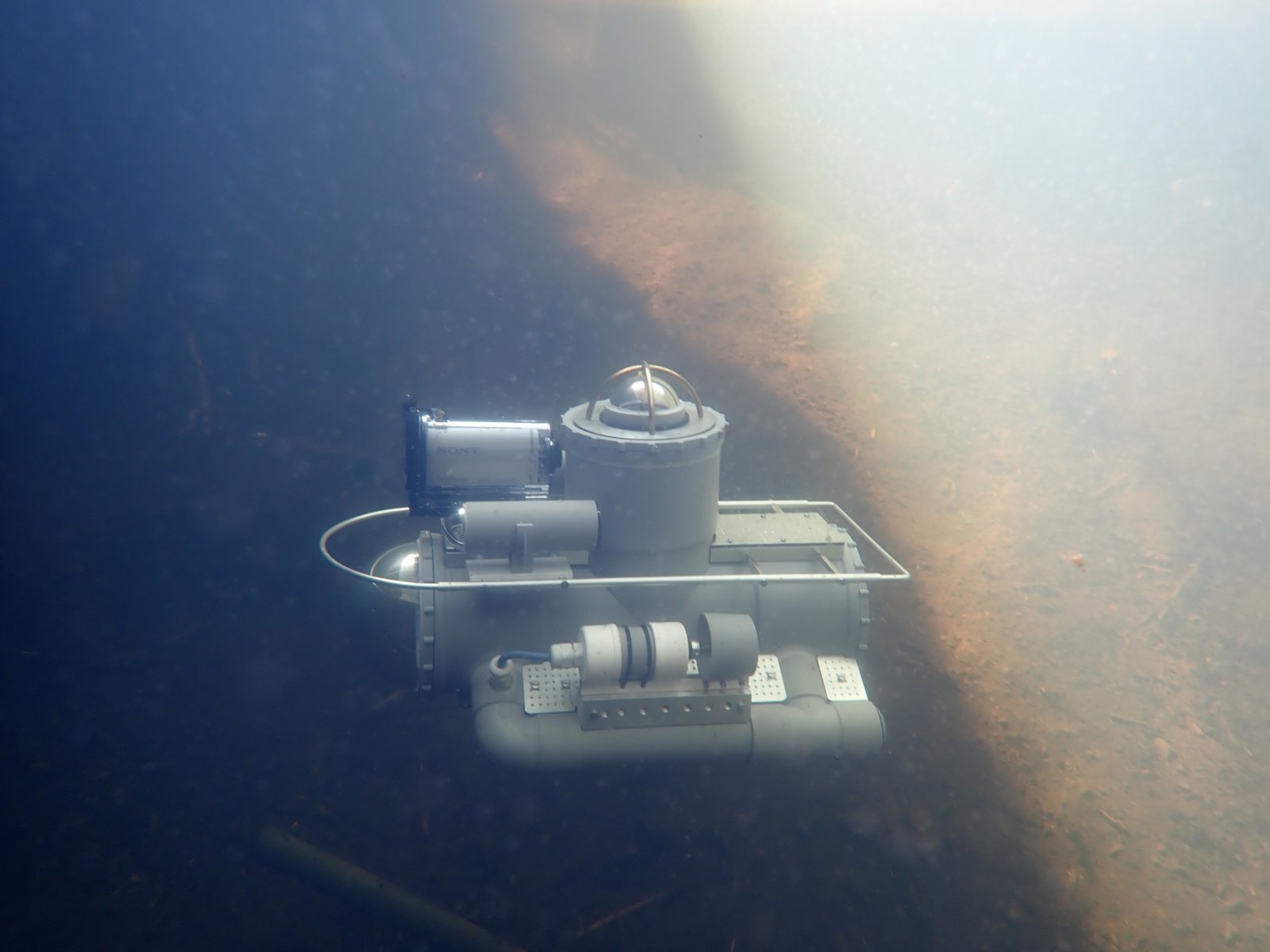

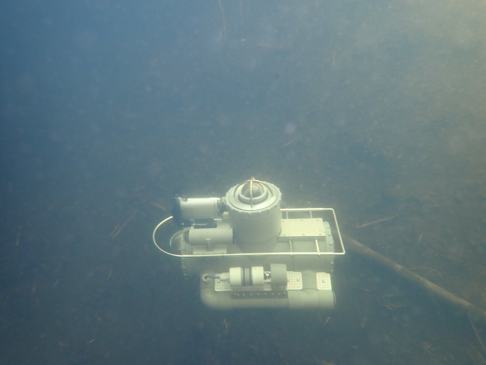

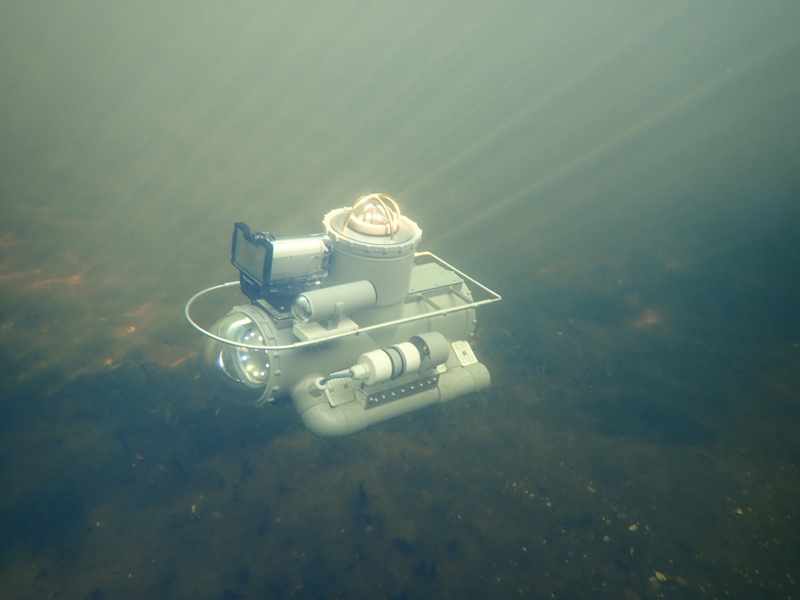

Dus vandaag al eens met de kleine Stroep gaan duiken.Spindel is nu van 4mm vervangen door eentje van 5MM.De micromotor is nu 50:1.
Het volledig ballasten neemt nu 4sec in beslag.

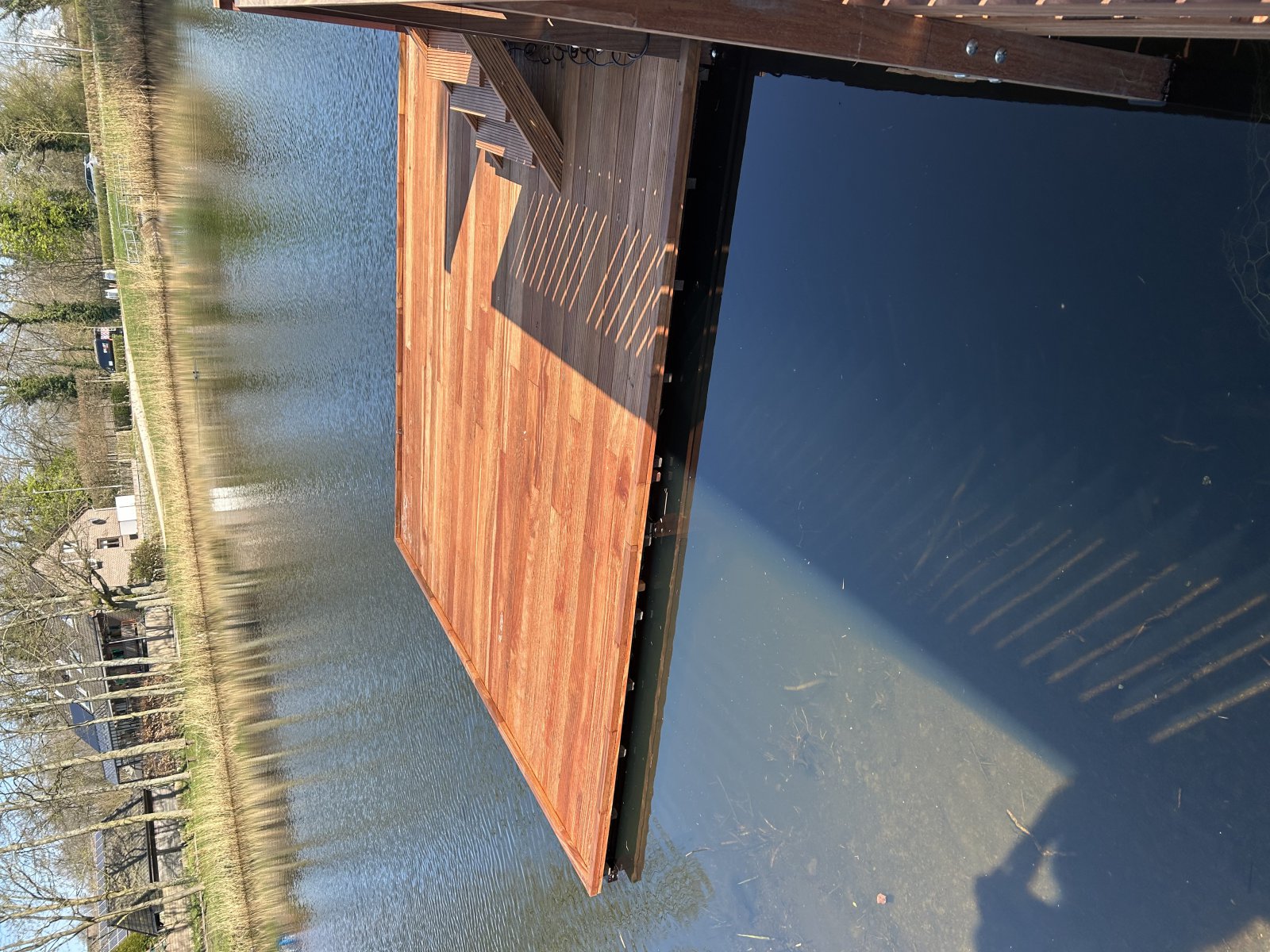

Hartelijk dank voor het draaien v/d foto.
Zaterdag volgen nog foto's v/d inhuldiging v/d nieuwe site.

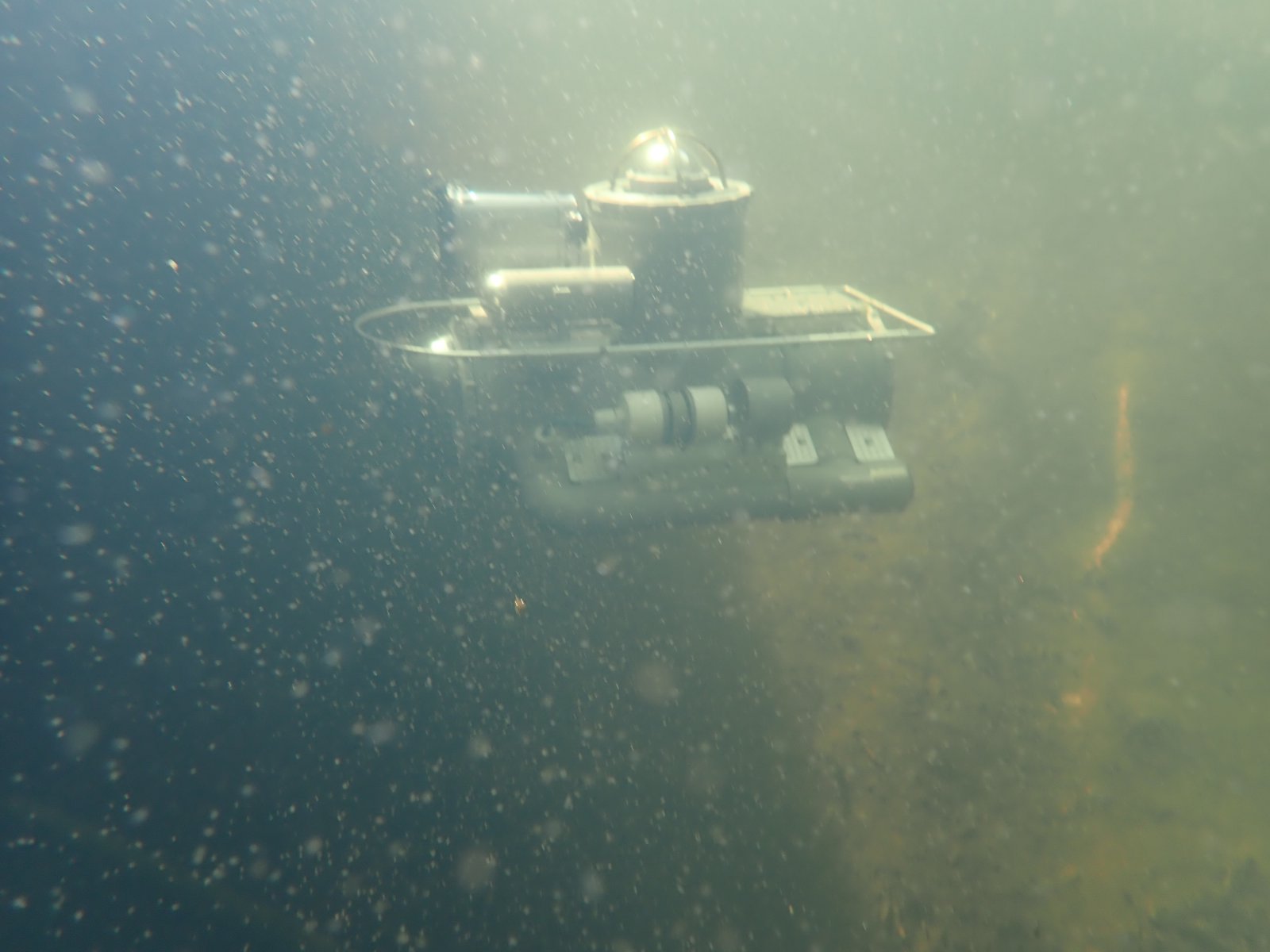

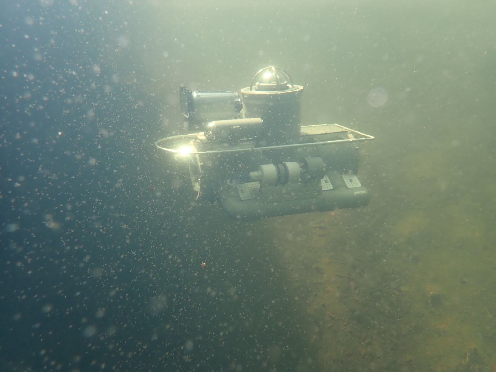

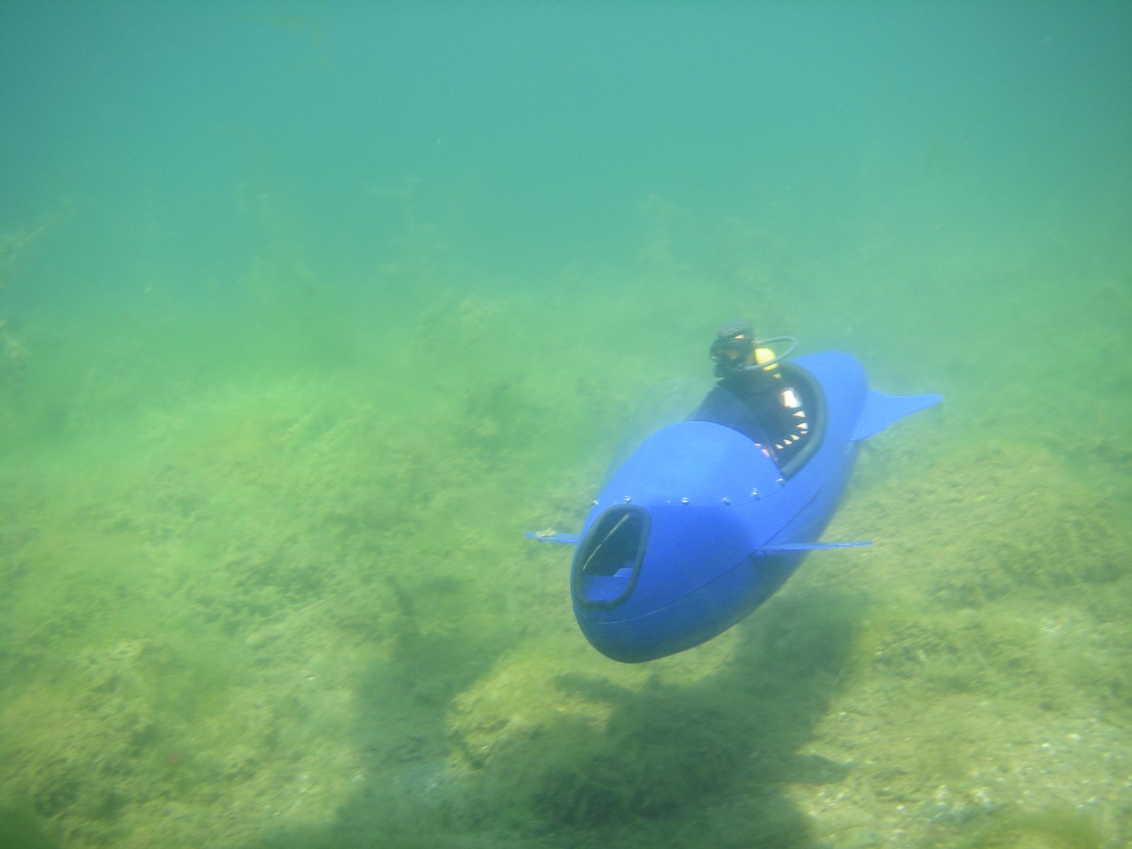

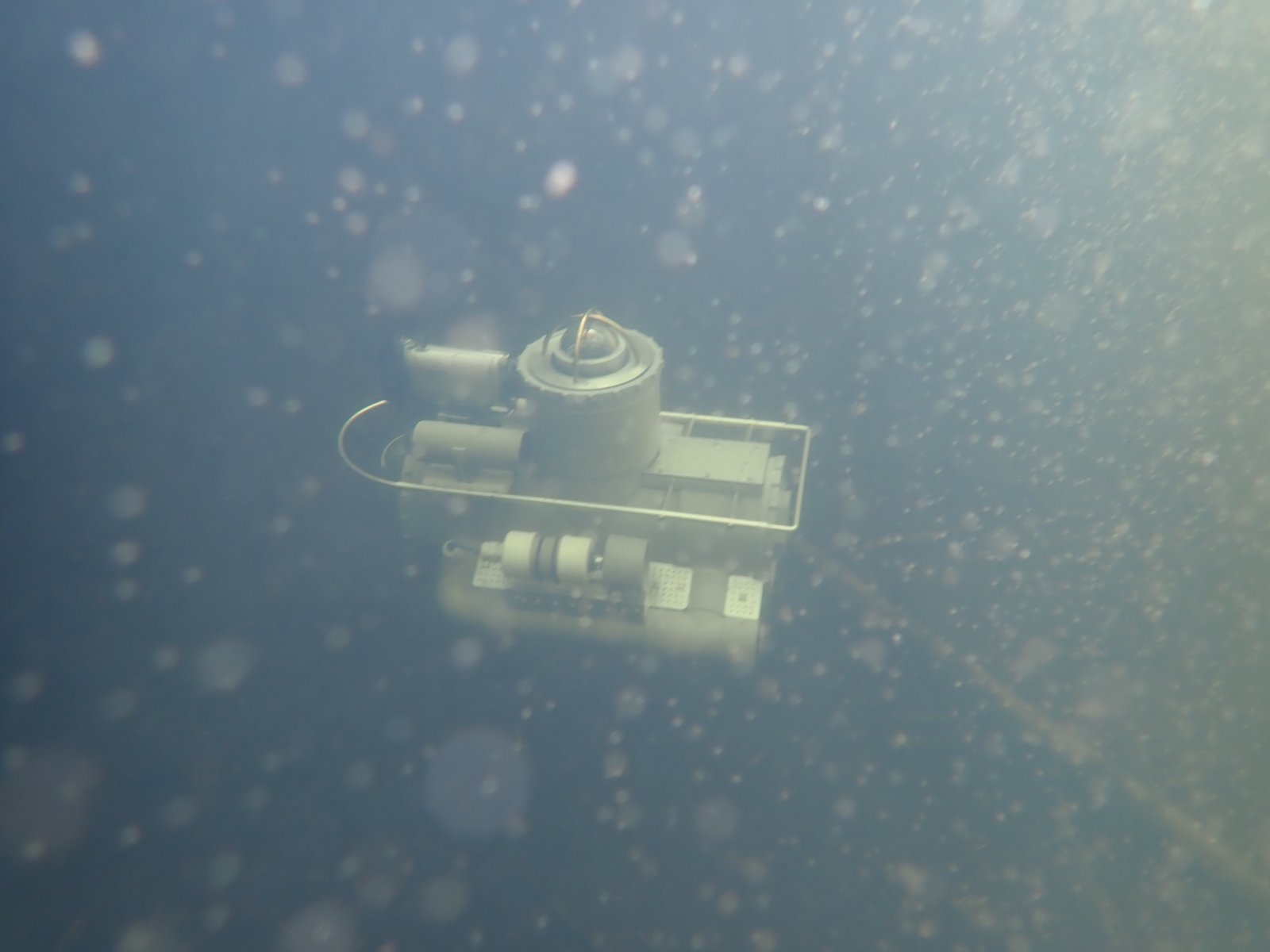

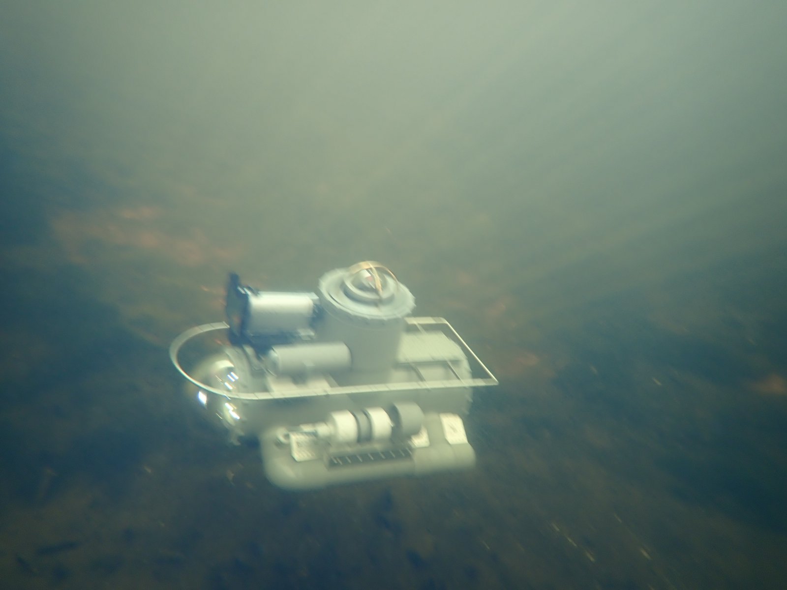

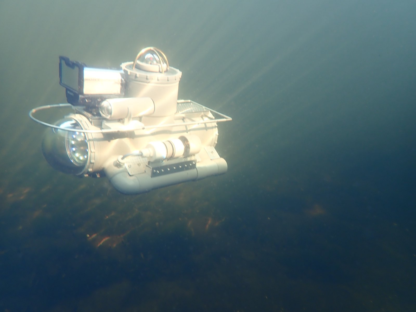

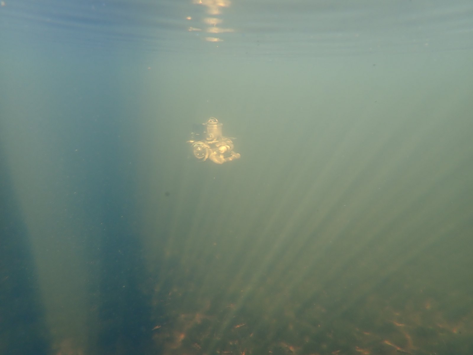

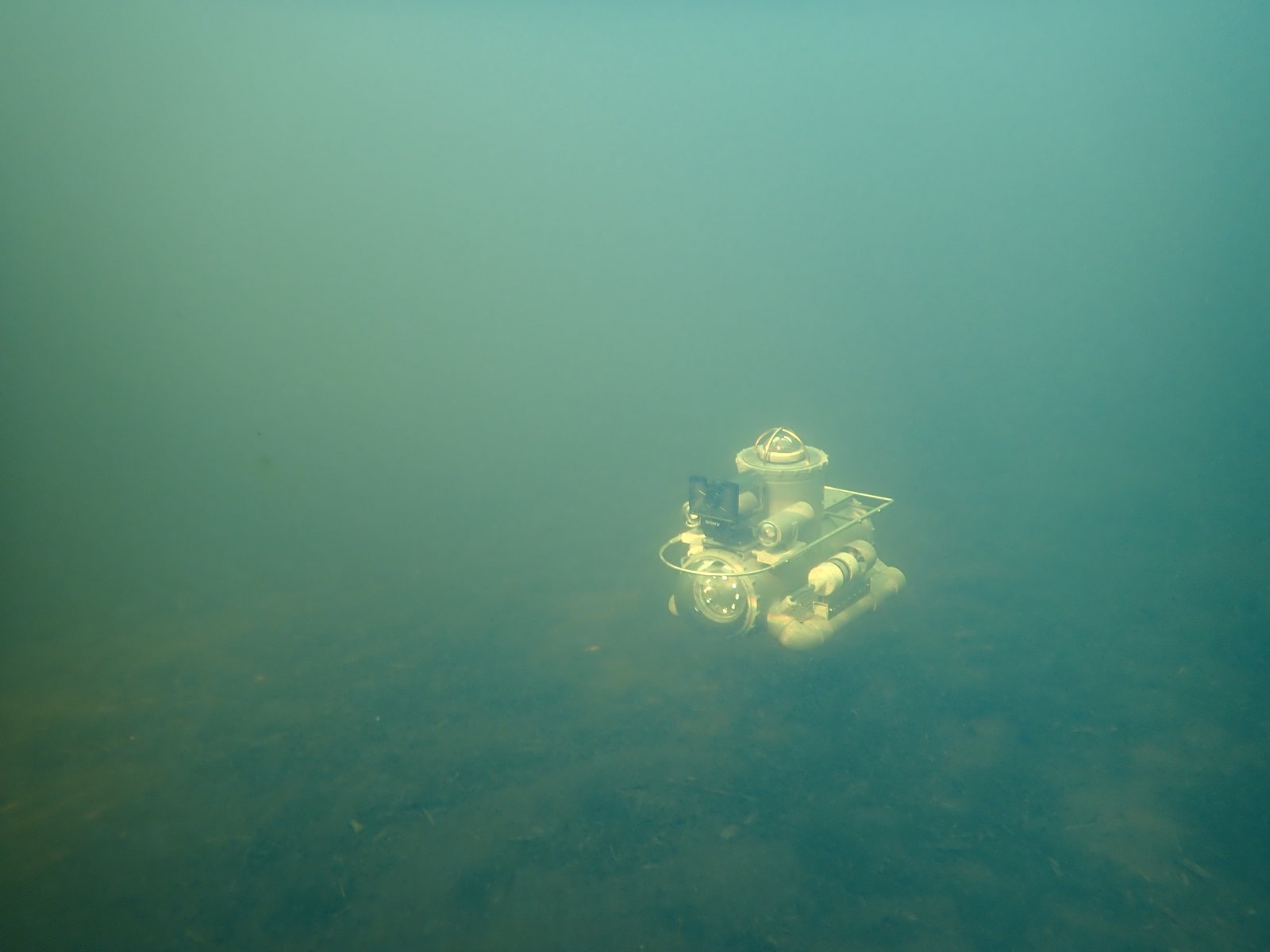

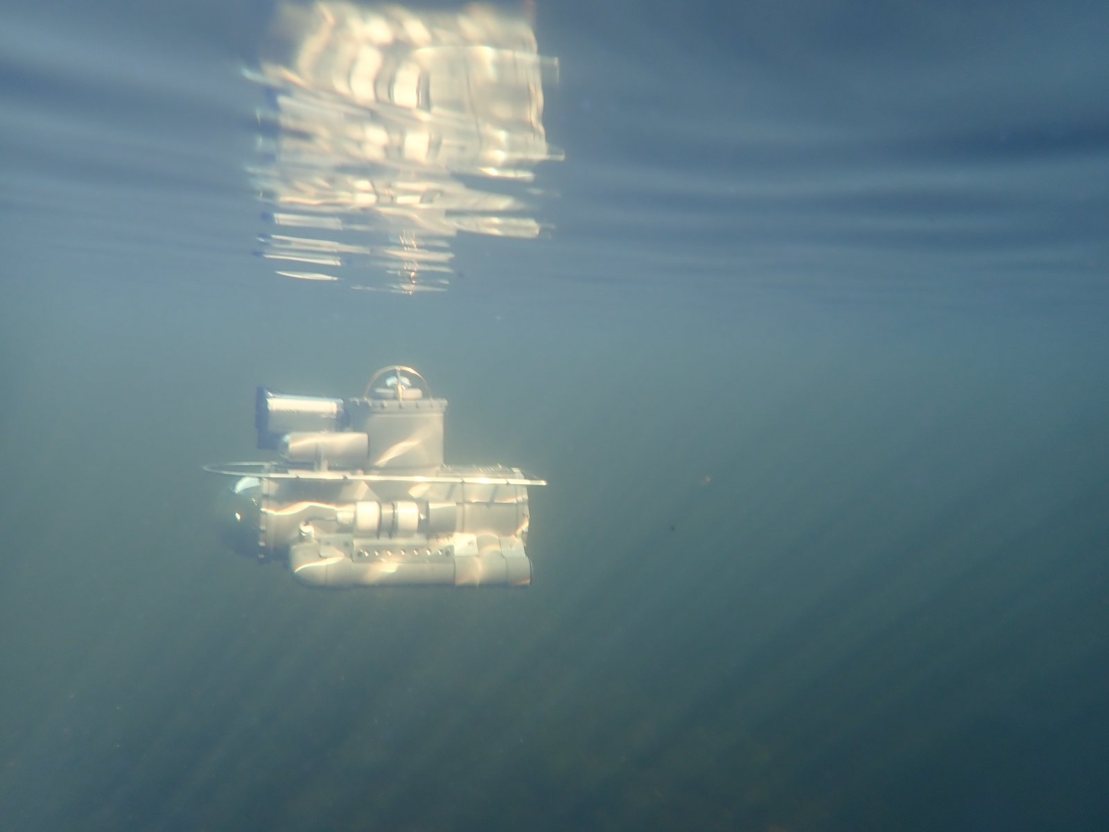

Met de Sony camera op de Stroep,zijn 500 onderwaterfoto's gemaakt dmv Intervl opnames(10sec tussen elke Foto).
De Sony beelden zijn extreem scherp.Zelfs zonder belichting.
Hier een voorbeeld ervan.Grtjs,Marc.

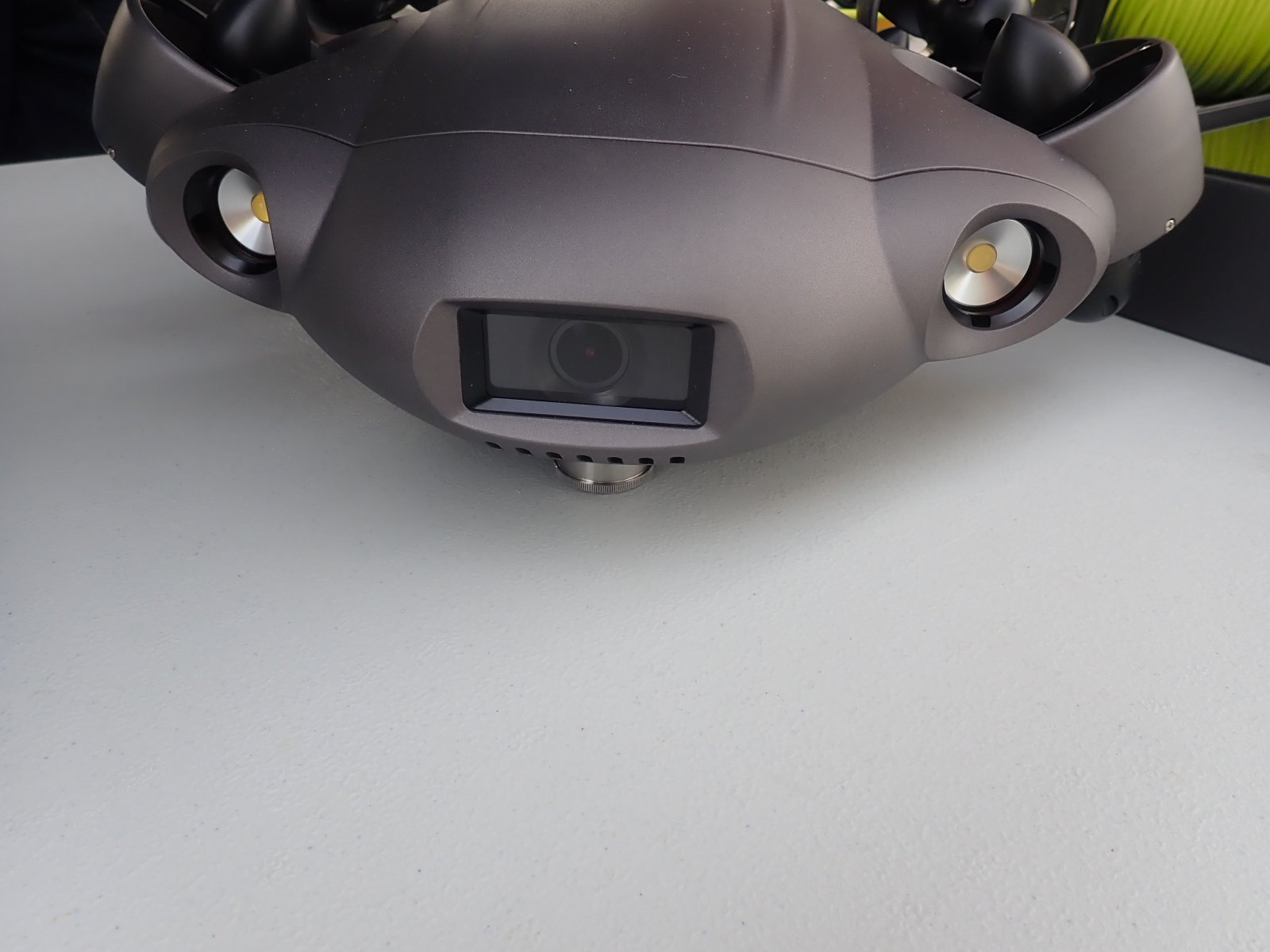

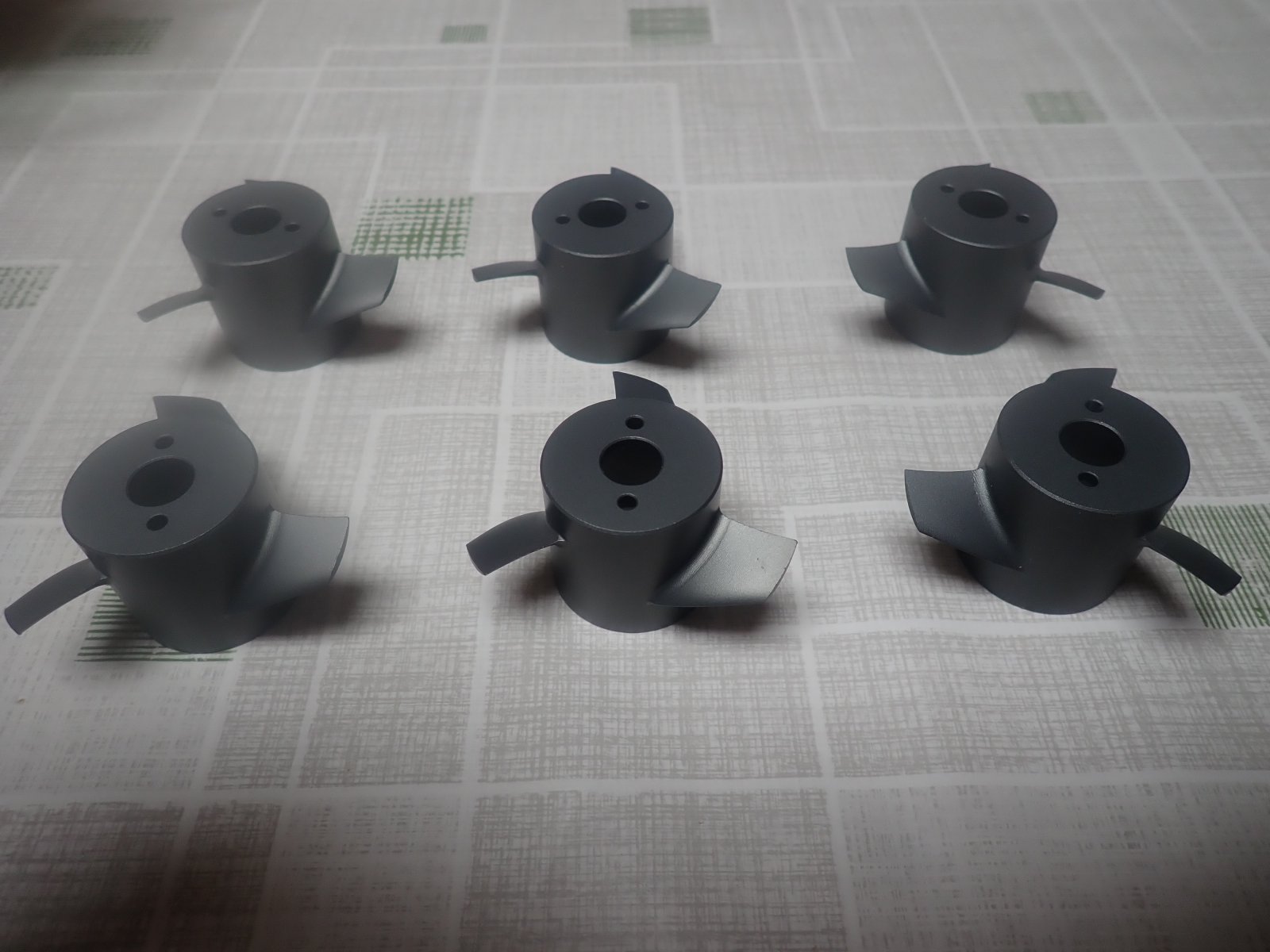

Vandaag zijn ook de vervangpropellers v/d prof rov toegekomen.
De eersten waren van polycarbonaat(PC).
Deze gaan nu vervangen worden door geanodiseerde aluminium propellers.De propellers zijn voorzien van een beschermende oxidehuid waardoor de corrosieweerstand en slijtvastheid verhoogt.
