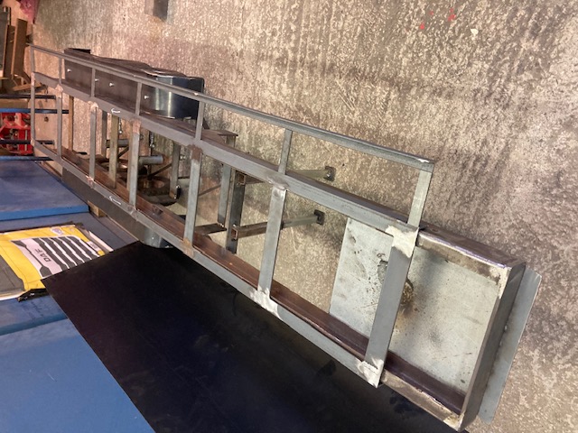

    Weer een stukje verder onderkant van de bak gemaakt nu kunnen we aan het kieper gedeelte beginnen

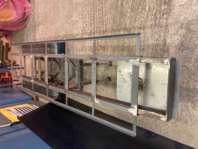

    De onderplaat gemaakt met het draaigedeelte zodat hij kan kiepen

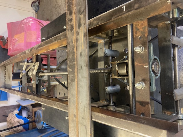

    De draadspindel aan de motor gemaakt voor het kiepen

    Daar zal wel wat kracht voor nodig zijn om hem straks te kunnen kiepen. Heb je al uitgerekend hem hoeveel eigen gewicht de bak straks heeft en met de lading?
  5. gerard v Beuningen
    gerard v Beuningen
    Lid geworden:
    3 apr 2022
    Berichten:
    318
    Locatie:
    Escharen
    Nee geen berekeningen maar hij zal hoogstwaarschijnlijk ook niet zwaarbeladen worden en heb de motor laten draaien en dan is de spindel niet te stoppen dus daar zit aardig wat kracht in

    Ja dat zag ik al op de foto. Mijn ervaring met dergelijke constructies is dat er vaak meer kracht nodig is dan je verwacht. Ik hield geen rekening met natuurwetten zoals "kracht is lengte x arm", en de aangrijpingspunten op goed geluk plaatste.
    Bij mijn autoladder was ik verbaasd over de kracht die nodig was om de uitgeschoven ladder op te richten. En wat dat betekende voor de draaipunten en spindel montage.
    En die ladder was van plastic.
