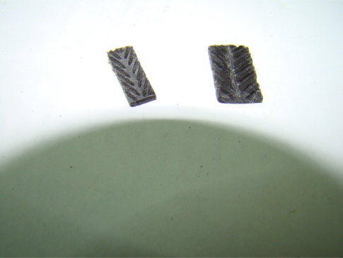

Hey allemaal, het gaat weer iets verder...
...gas en rem pedaal gemaakt van zwart pvc....
...en deze geplaatst op de vloer van de cabine....

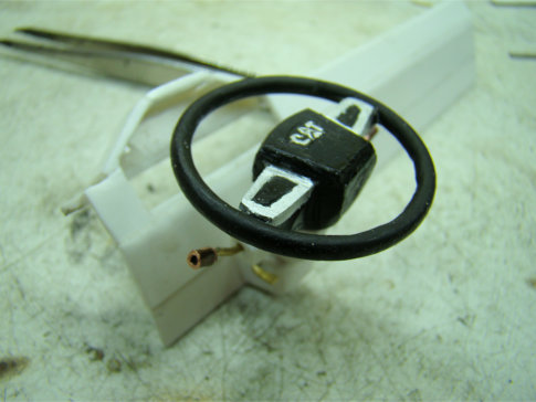

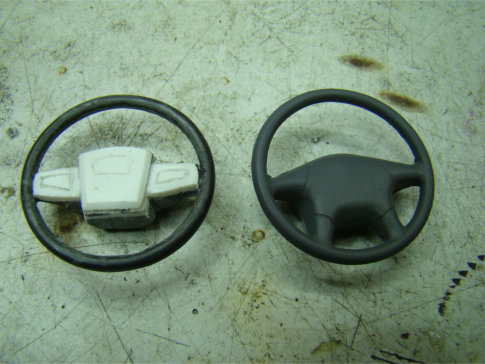

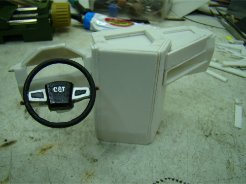

...eerst een ScaleArt stuurtje aangepast door verwijderen en toevoegen van materiaal....
...daarna gestart met het dashboard,en het stuurtje in de verf gezet....
...en voor de foto even in de cabine geplaatst....

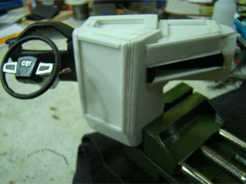

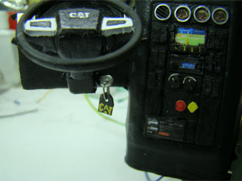

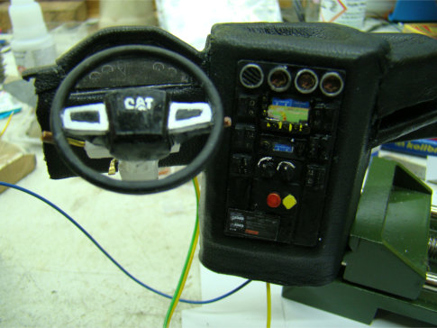

Weer iets verder gekomen....

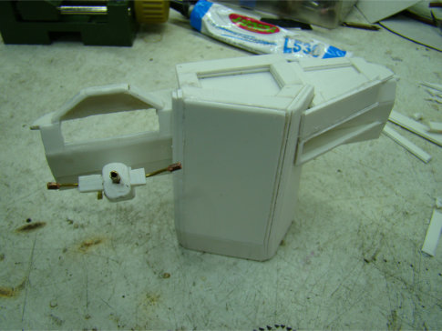

...de middenconsole is gemaakt,en ook aan de bijrijders zijde is er uitbreiding in de vorm van een opbergvakje....

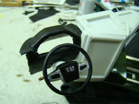

.....met het stuur erop.....

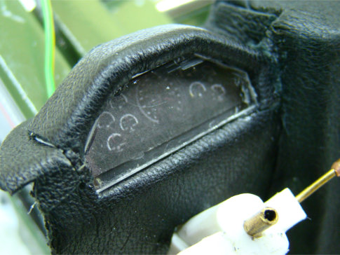

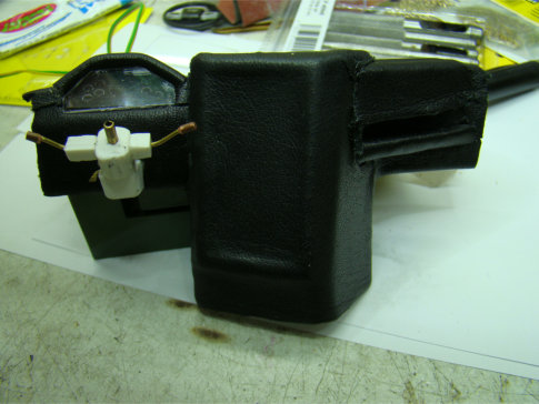

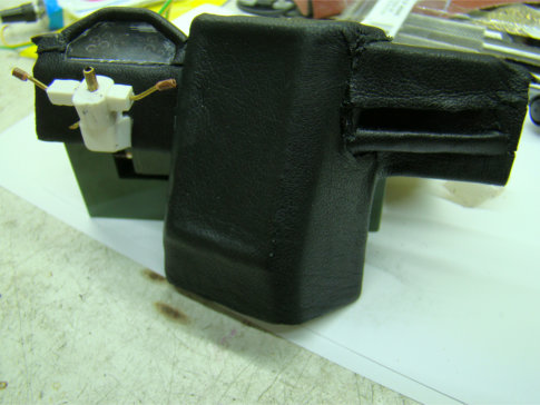

....en gestart met de bekleding van het dashboard,hier gebruik ik heel dun en soepel leer voor met een hele fijne tekening op het leer....
.....en een close-upje....
Groetjes, Charlotte. :bye:
Hallo Allemaal,
...weer iets verder...
....het gehele dashboard nu bekleed....

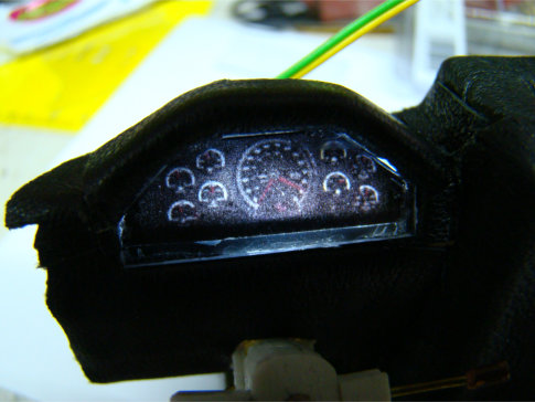

....klokken geplaatst...
....met verlichting.....
....start van de middenconsole instrumenten....

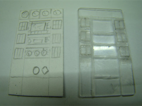

...de schakelaars zijn ook van een ronding voorzien...

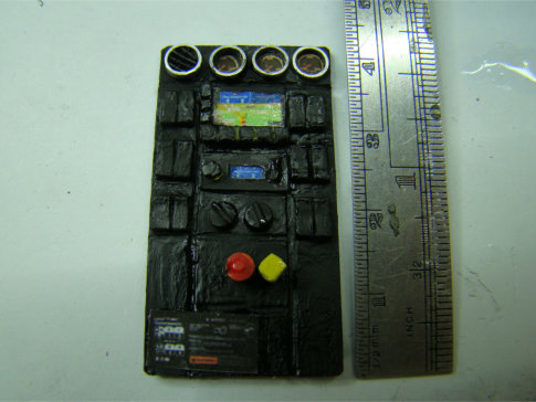

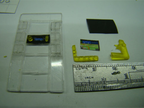

....radio en navigatie maken....

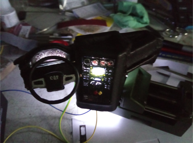

....en het geheel geschilderd,op de schakelaars krap ik met een heel dun mesje de symbolen erin...
...gemonteerd op het dashboard....

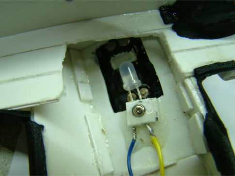

....led erachter geplaatst....
....en met verlichting ziet het er dan zo uit...
Groetjes, Charlotte.:bye:
Ziet er netjes uit Charlotte. Even vraagje wat voor ledje gebruikje voor je dashboard verlichting?
Dank jullie wel allemaal !:banana::thumbsup:
Marceline, voor het dashboard heb ik een 5 mm wiite led gebruikt,van het type diffuus,dwz dat de behuizing een beetje beslagen is als het ware,waardoor het iets zachter licht geeft.
Gr. Charlotte.
Gr. Charlotte.
dank voor je antwoord.

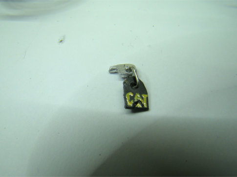

...om het dashboard compleet te maken, ook de contactsleutel met hanger gemaakt...

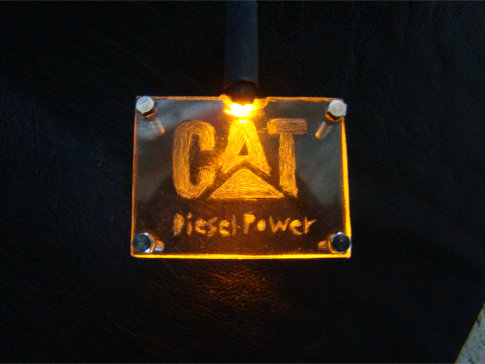

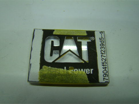

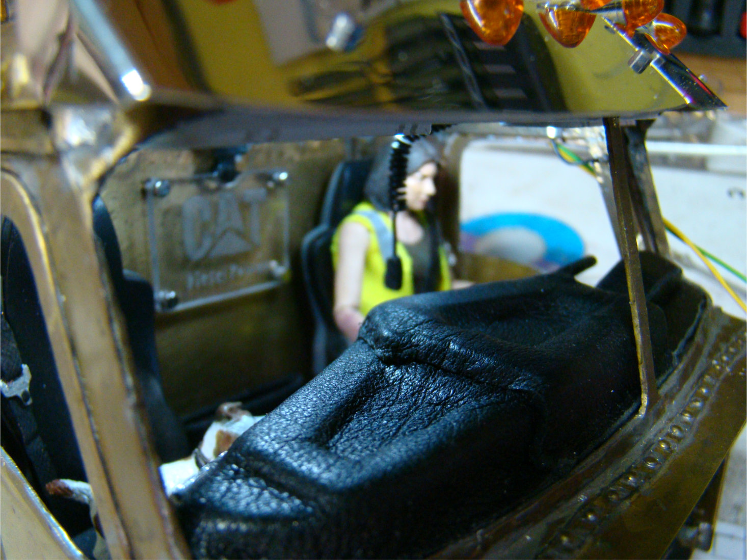

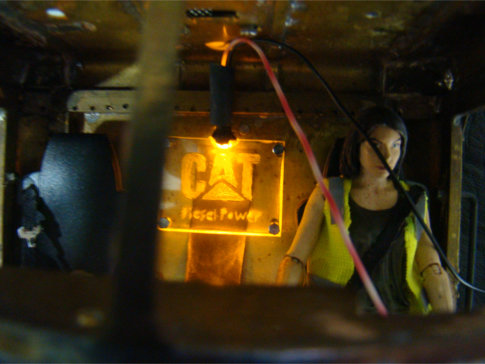

...voor tegen de achterwand van de cabine een logo plaatje gemaakt ,hier de eerste stap,het overzetten van het logo op plexiglas...
...en dan is dit het resultaat....
...in de cabine, de achtergrond van de cabine wordt nog zwart bekleed,na het spuiten van de cabine....

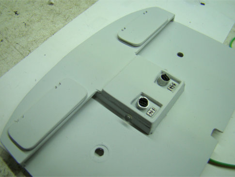

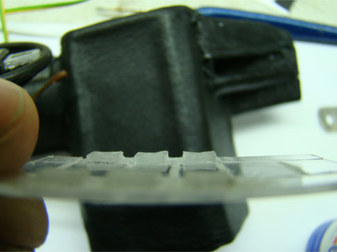

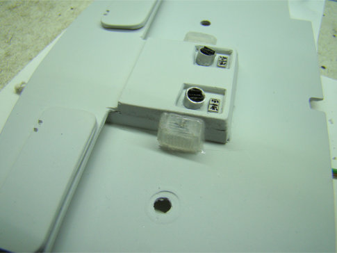

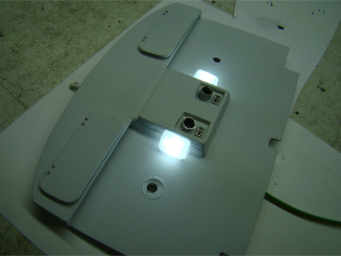

...daarna van kunstof ( abs ) het plafond gemaakt,hier vanaf de achterzijde zichtbaar waar de leds voor de binnenverlichting gemonteerd zijn...
...en hier de voorzijde ,compleet met zonne kleppen en de lucht/airco blazers met schakelaar ernaast,op de schuine zijde zie je de leds erdoor komen...

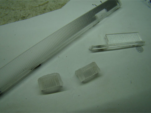

....van de zijkant van een oud cd doosje lampkapjes gemaakt....
...en deze over de leds heen geplaatst....
....en al brandend ziethet er zo uit....

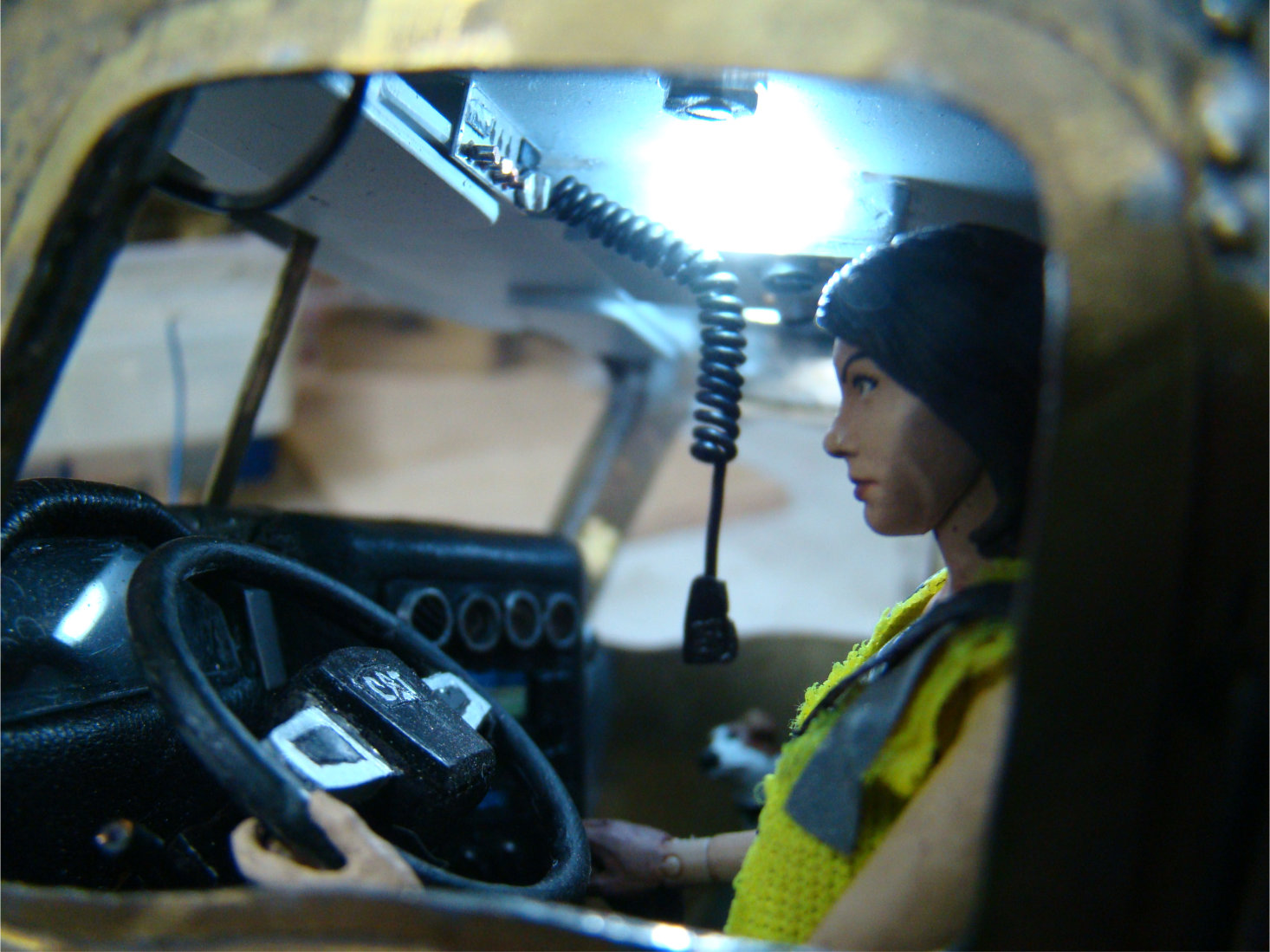

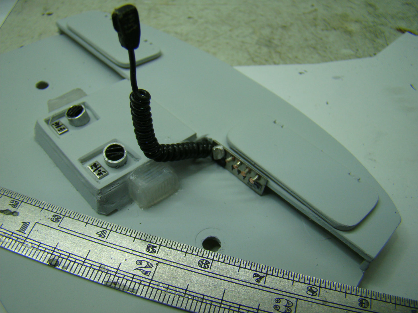

...bij de echte truck zit onder het dak een CB radio.....
....deze dus ook nagemaakt voor mijn truck....

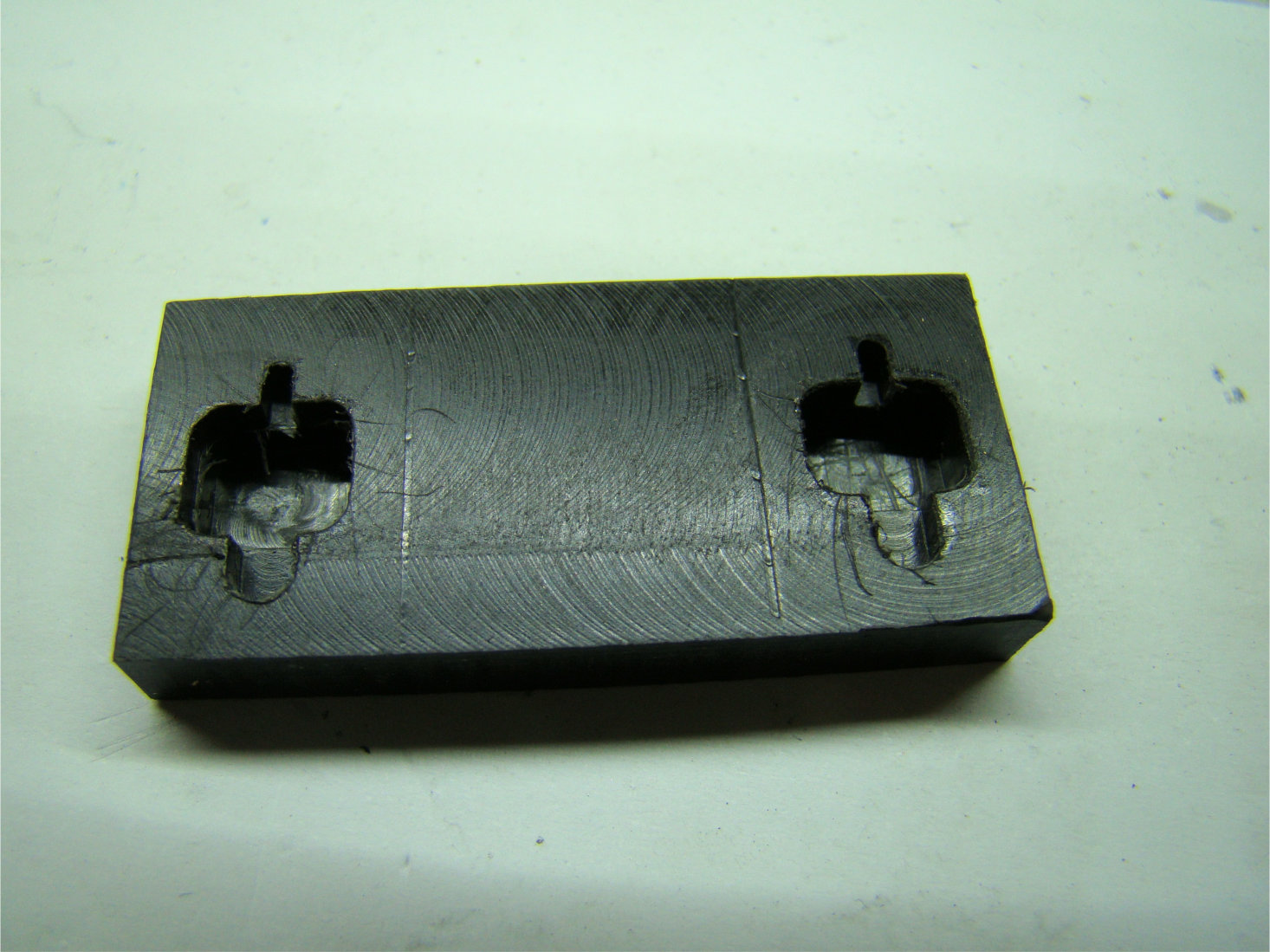

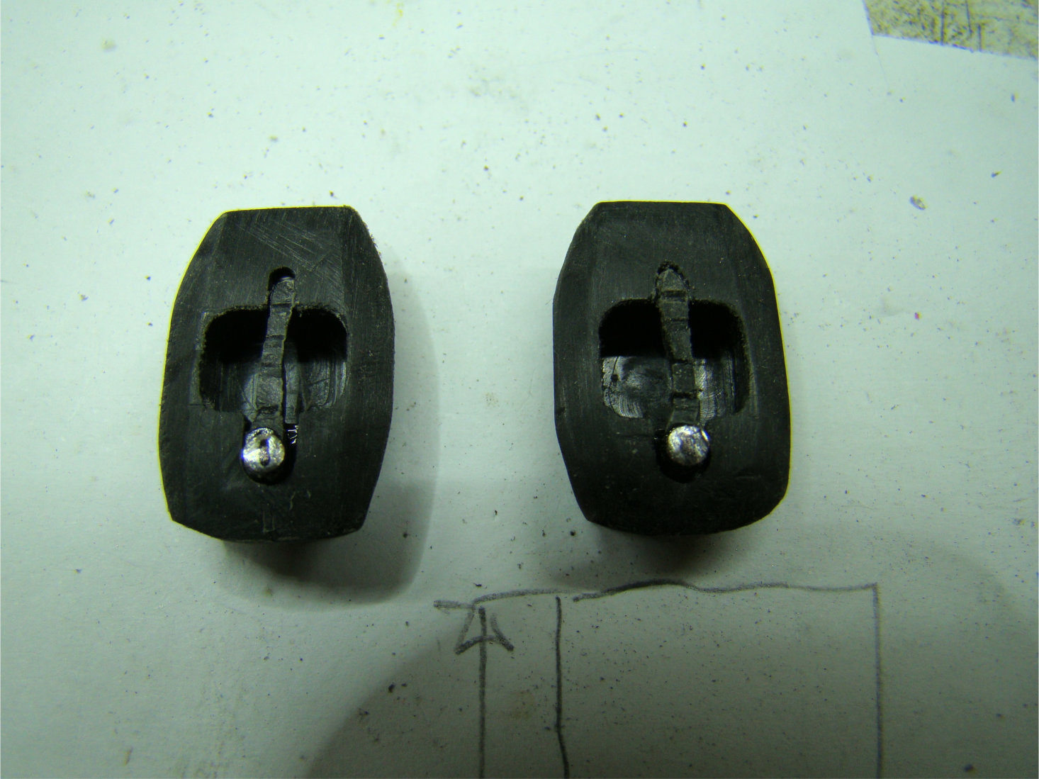

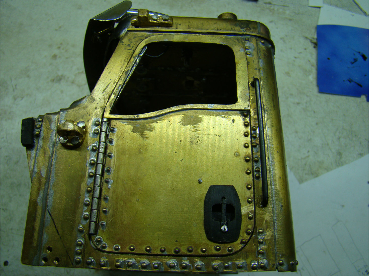

...daarna verder met de deurgrepen...
...deze gemaakt uit een stukje zwart PVC....
....bijna gereed....
....en helemaal gereed...
...zoals ze op de deur gaan komen....

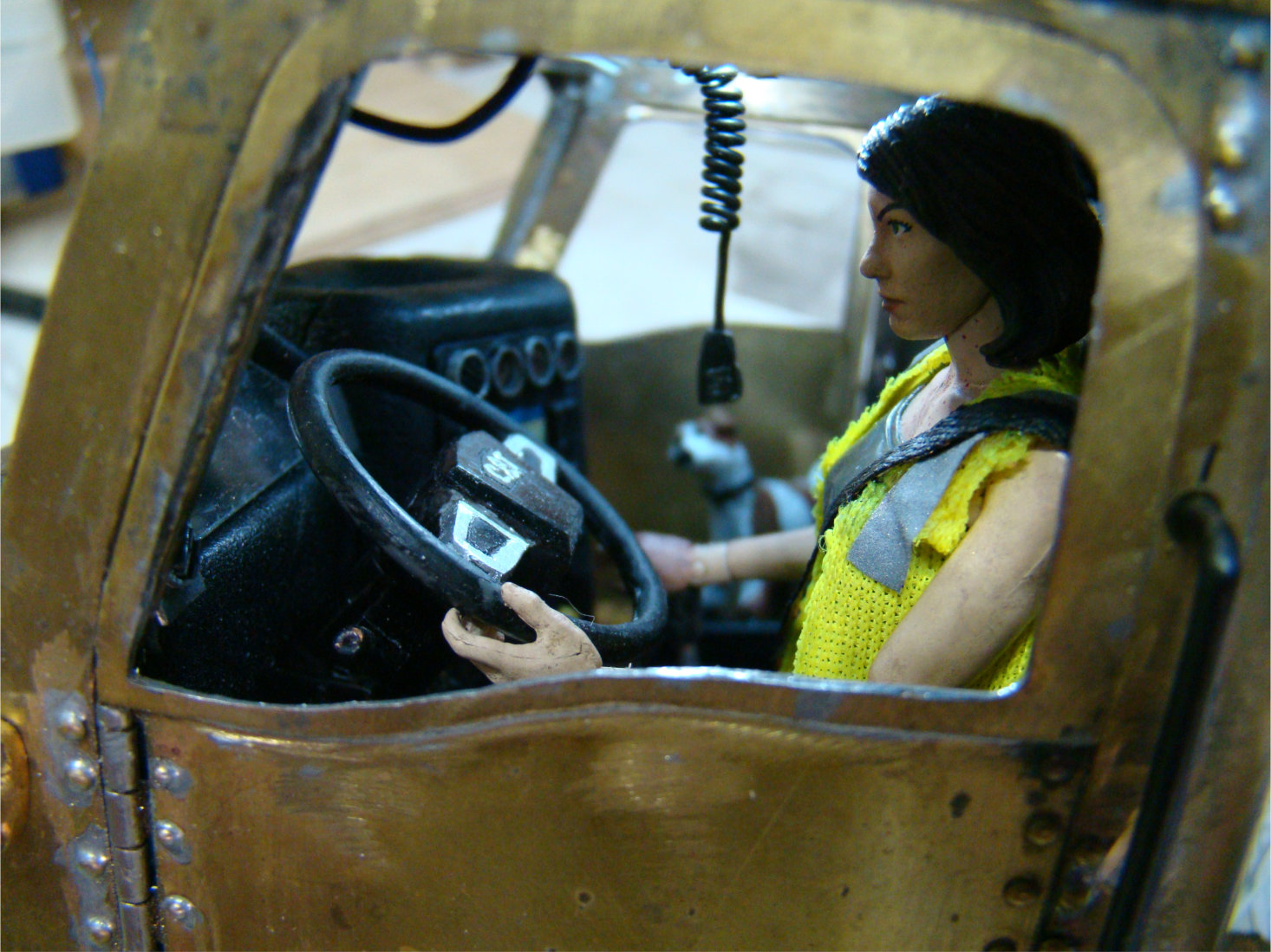

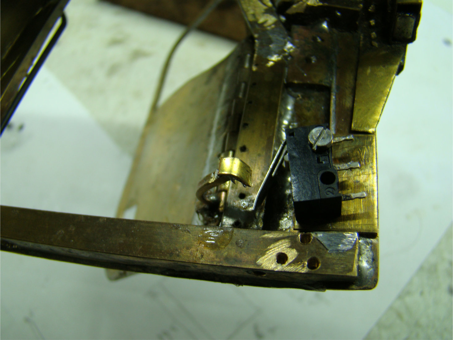

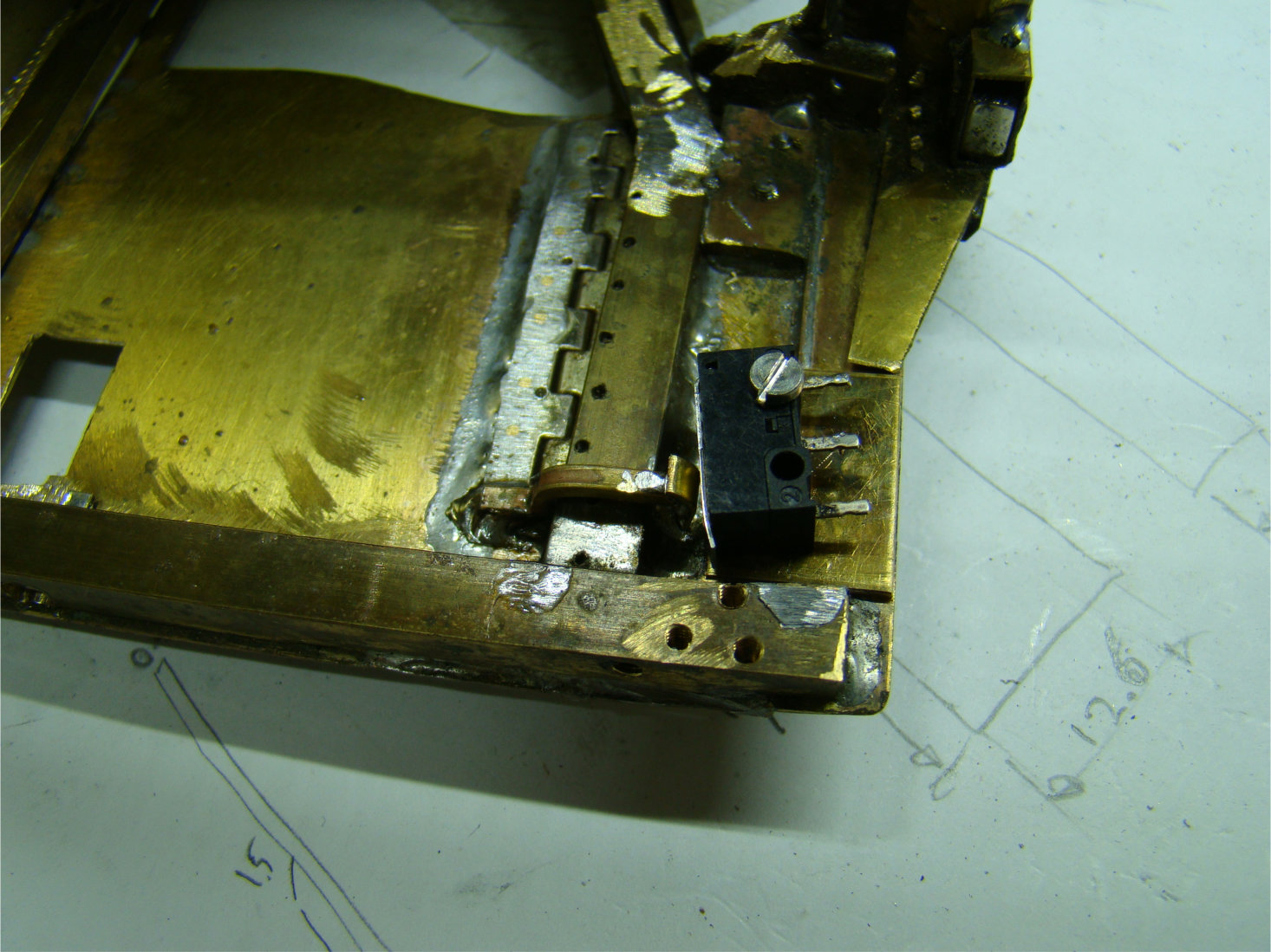

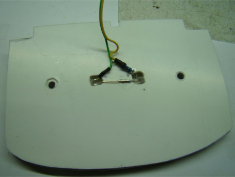

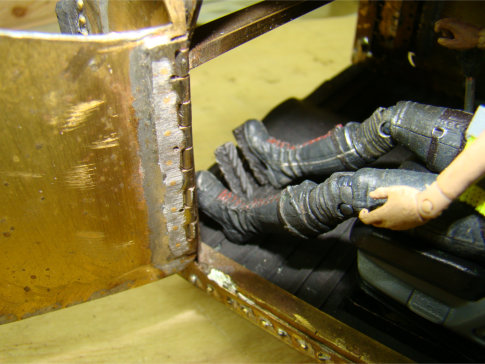

...aan de binnenzijde van de kabine een microswitch gemaakt bij beide deuren...
...als deze geopend worden gaat straks de instap verlichting bij de treeplanken,en de binnenverlichting aan...

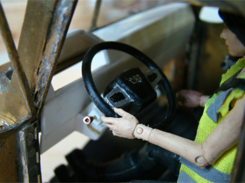

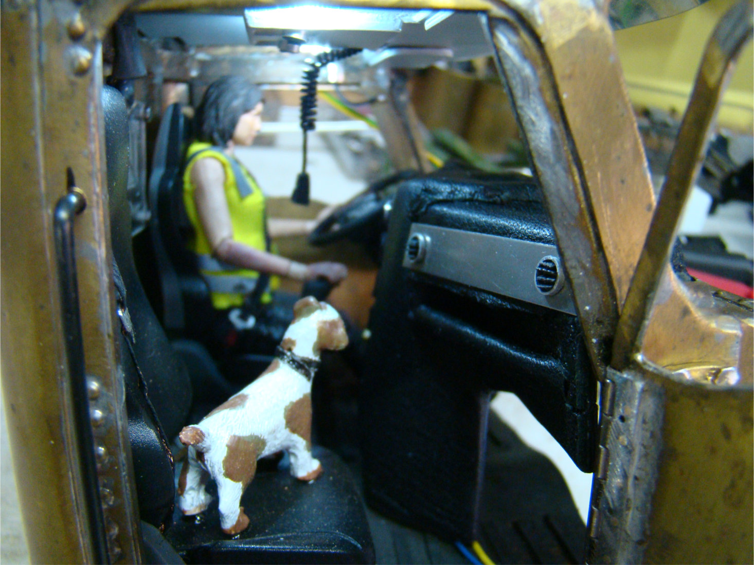

...rechts boven de spiegel zie je een kabel lopen waarmee de luchthoorn geactiveerd wordt...
...links in de deurhoek zie je dat ik deze ook gemaakt heb,ook kun je hier de CB radio zien...
....en nog wat foto's van het geheel zover....
