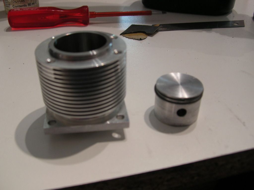

Ik heb nog onderdelen liggen die bedoeld waren om 2 5 cilinder ster motoren te maken. Ik zoek iemand die deze motoren wil afmaken. 1 motor is dan voor jou, de andere is voor mij........

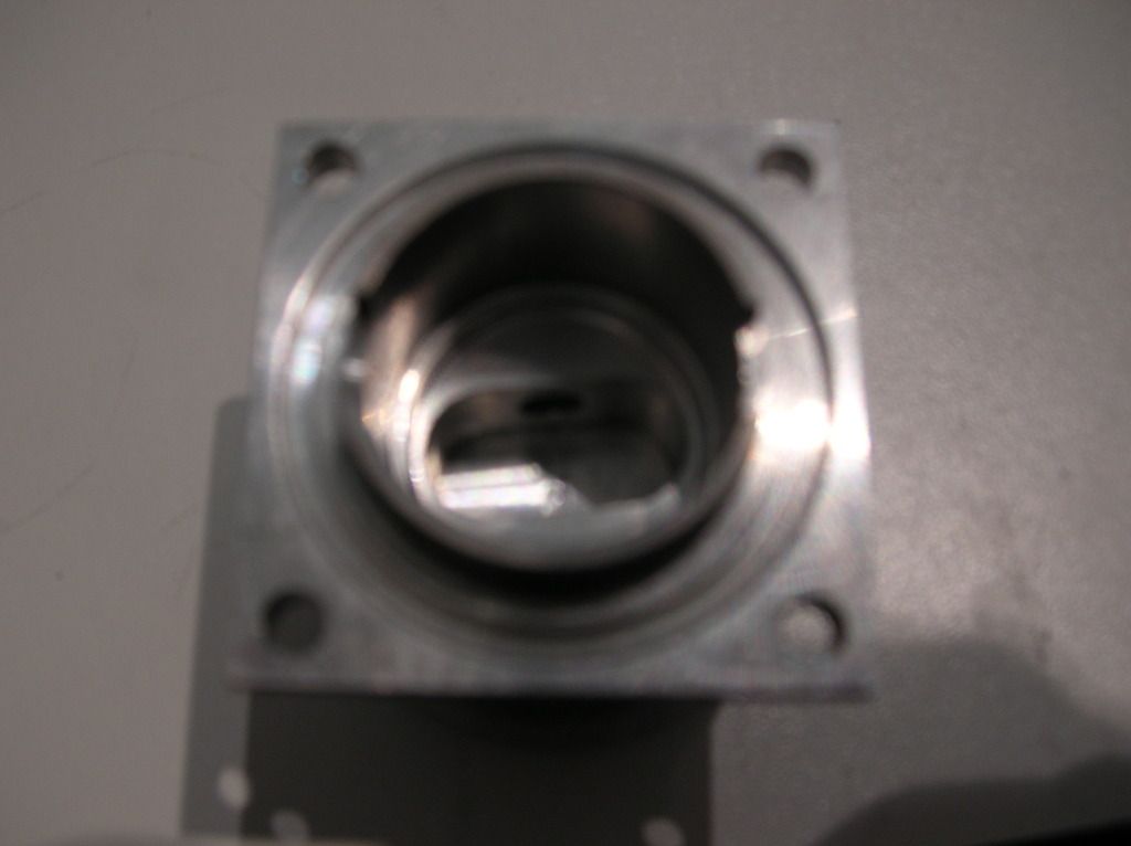

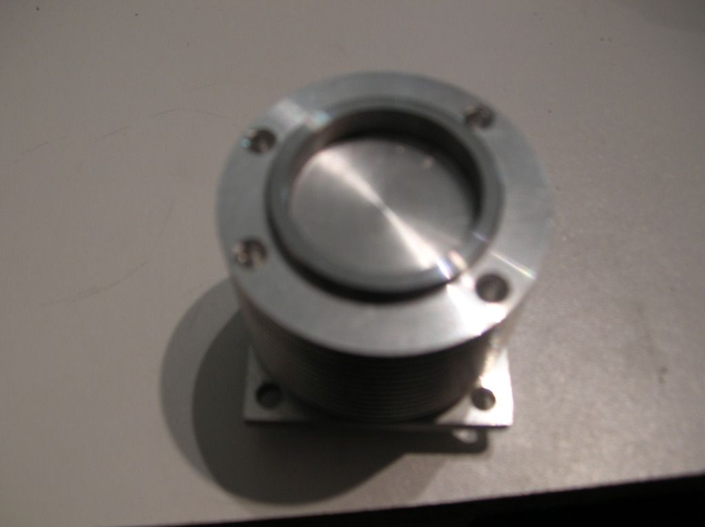

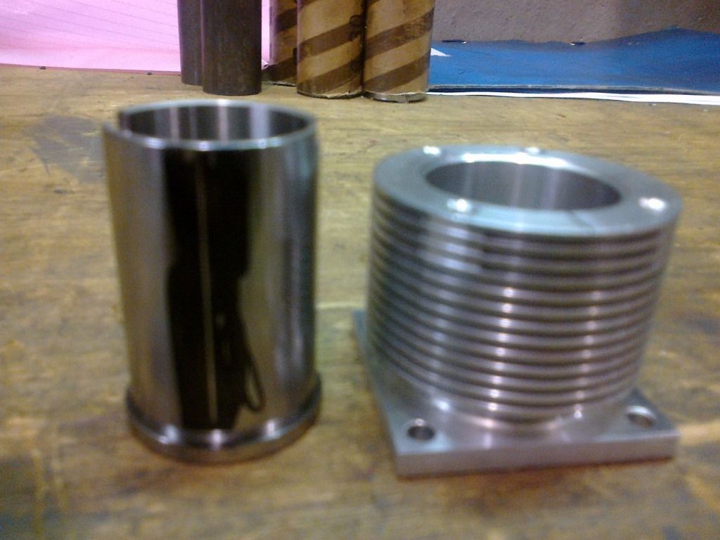

Cilinderhuis en geharde bus

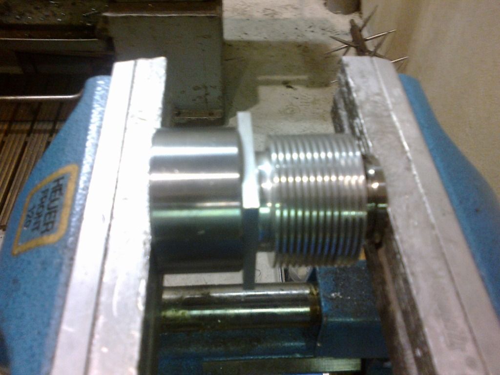

Geharde bus afgetekend hoe deze moet komen

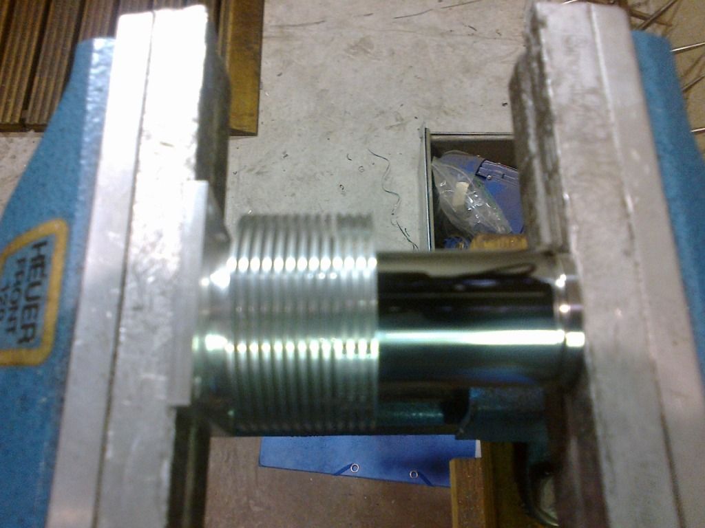

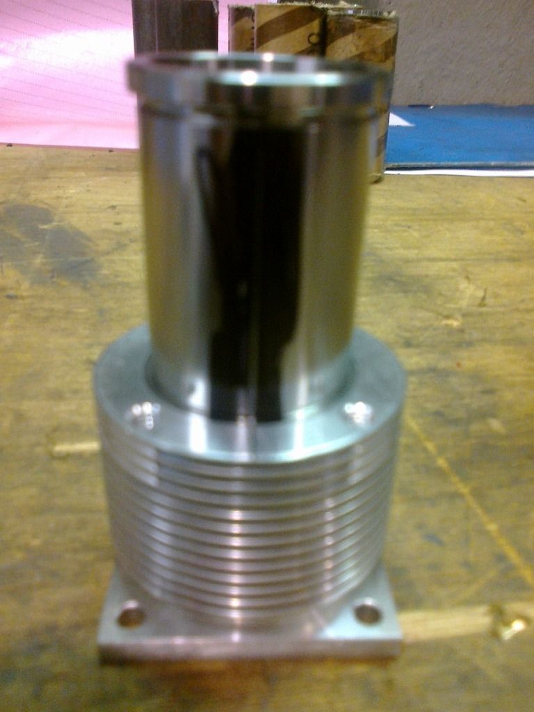

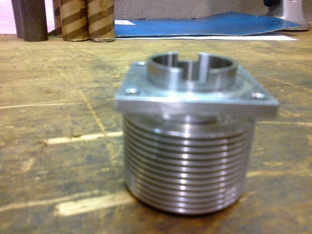

Geharde bus gaat in cilinderhuis

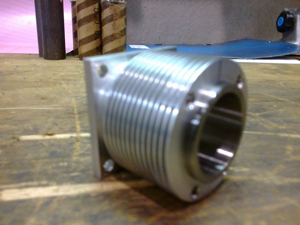

In bankschroef voor erin te persen

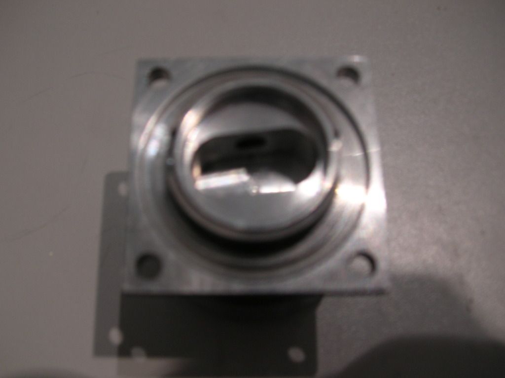

En cilinderhuis is klaar nu

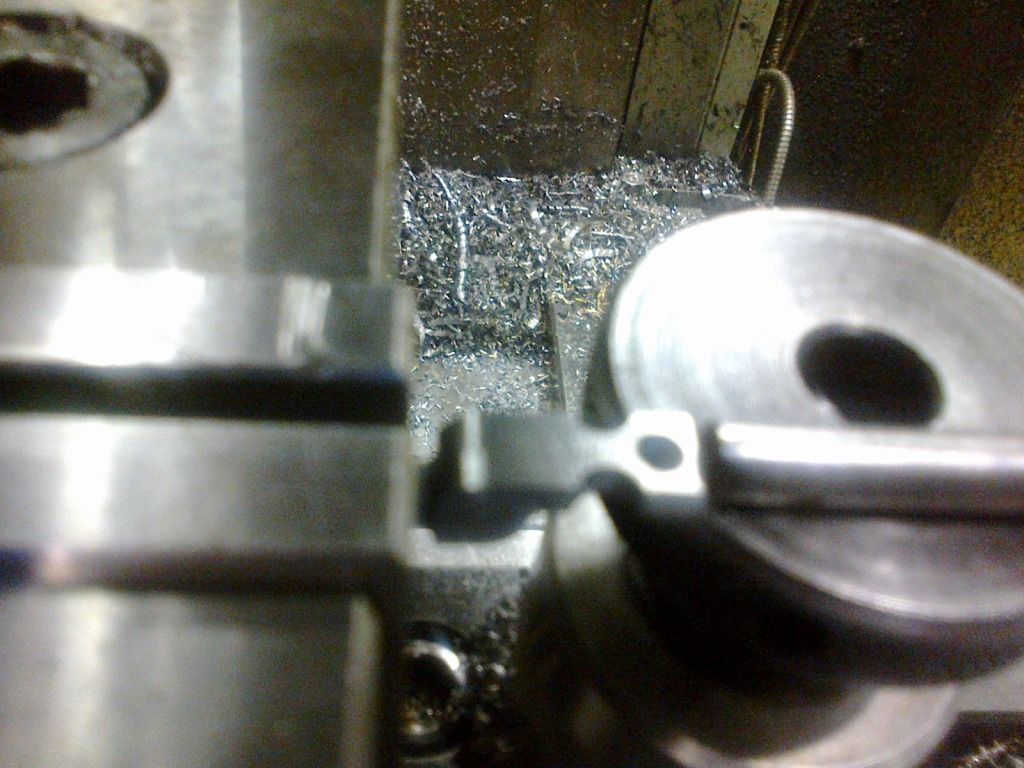

Ja,speciale plaketten hiervoor.Gaat best goed,wel geen te grote snijsnelheid gebruiken en geen te grote aanzet natuurlijk.
gaaf wist niet dat dat kon, dacht dat je alleen kon slijpen
Ontwikkeling staat niet stil dus!

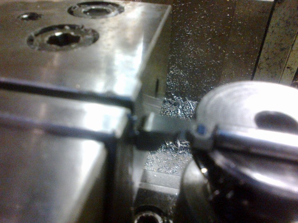

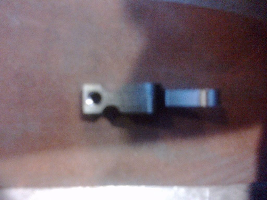

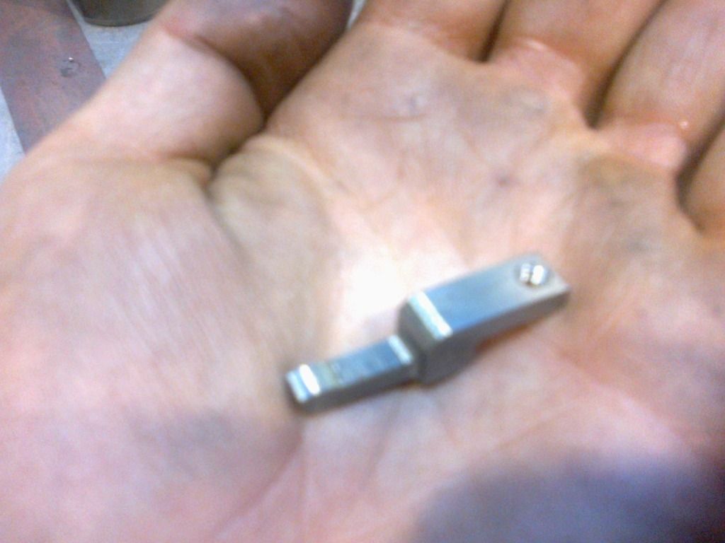

Weer wat verder met de tuimelaars,zo was de toestand tot op heden
Stuk opgespannen
Eerste inham gefreesd

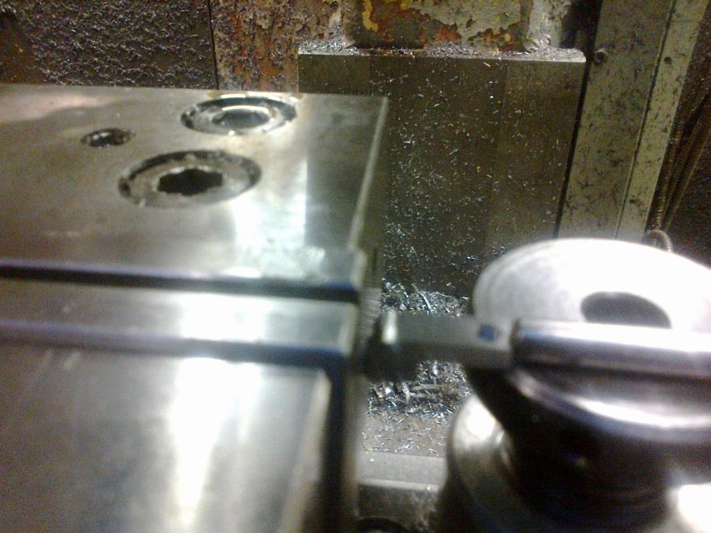

Andere kant ook

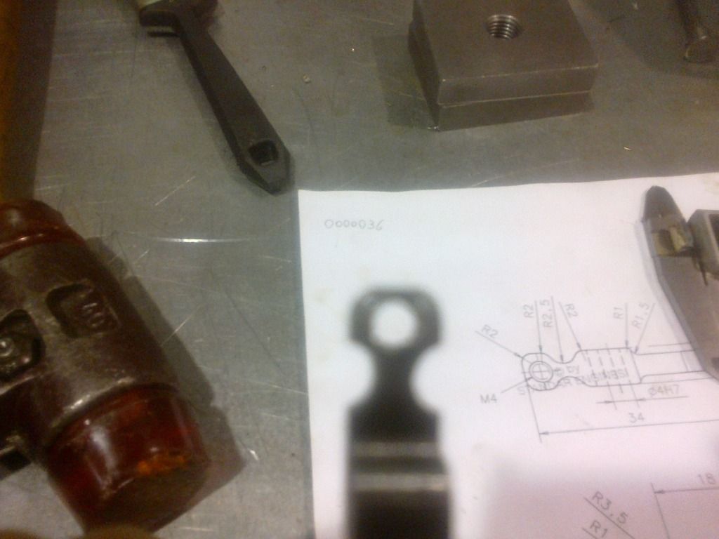

Met radiusfrees ronding gefreesd aan kant waar stelvijs komt
Nu enkel nog het scharniergat boren en ruimen,laten harden en dan is dit ook klaar.
