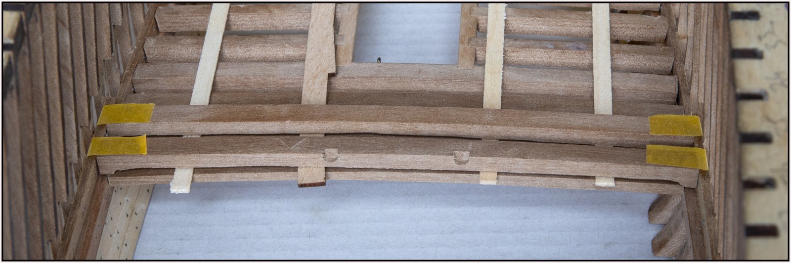

Aangebracht op de balkwegers en een paar pas planken er onder gelegd:
Met de planken er een stukje voorbij:

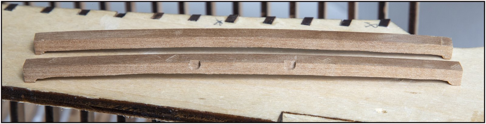

Uit rest hout waar de dek balken uit komen, de 2 extra onderbalken gemaakt:
Deze pas gemaakt tussen de beide balkweger:
Dan krijg je deze dubbele balklaag:

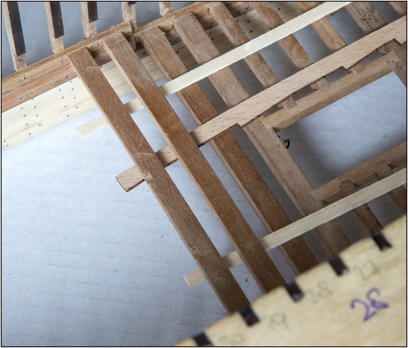

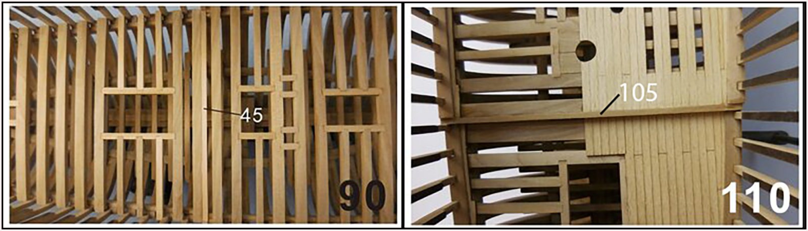

Toch wel raadzaam om van tijd tot tijd de handleiding te blijven lezen. Voor de laatste lage dekbalk, zag ik nog een kleine ruimte voor de dekbalk, tussen de balkwegers:
Links met ruimte en rechts opgevuld.
Ter lering voor de andere bouwers:
In de handleiding op pag.16 wordt in foto 90 het balkje '45' getoond dat voor dekbalk 26 komt:
En voor de volledigheid: Op pag 18 en 19 op foto 109 en 110 wordt het balkje '105' getoond. Dat komt later voor dekbalk 27, op de planken van het voordek en wordt pas geschuurd met de bovenzijde van de planken van het achterdek.
Gr. Peter

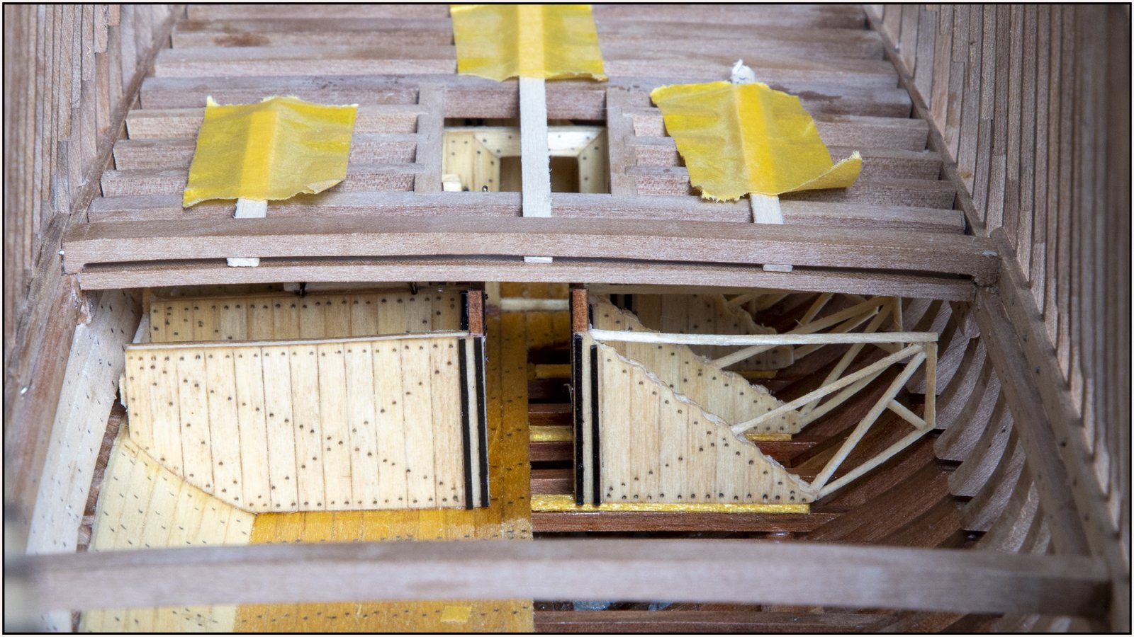

Een beetje van het zelfde maar toch net iets anders. De 5e wand / 2e FishHold:
Met de mal voor de resterende 5.
Zoek de verschillen:
Een houder met maar 3 planken, die dus een beetje kantelen in het rek.

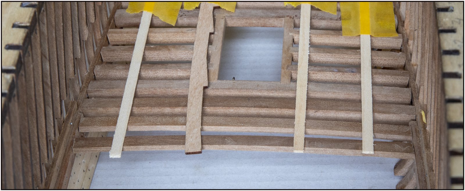

Tijd om de 1e dubbele balklaag aan te brengen.
Ze waren nog niet over de volle breedte netjes op dikte. Heb je niet alle machines, dan zelf maar wat maken om de balkjes op dikte te schuren:
Een beetje uit de scherpte, maar het gaat om het idee.
Aangebracht met 3 plankjes als afstandhouder:
Kleine minpuntje voor Voogt: de doorgang in de 2e wand zit uit het midden. Daar kan ik een hele theorie over ophangen ......... trappetje is ook uit het midden geplaatst ...... gewoon een halve plank mis. ;)
Met nog een doorkijkje:
Voor de volgende wand en compartiment moet ik rekening gaan houden met de hoofdmast en de beide kolommen voor de lenspompen. En het balkenframe om de hoofdmast en beide pompen. Wordt dus extra passen en meten.
Gr. Peter

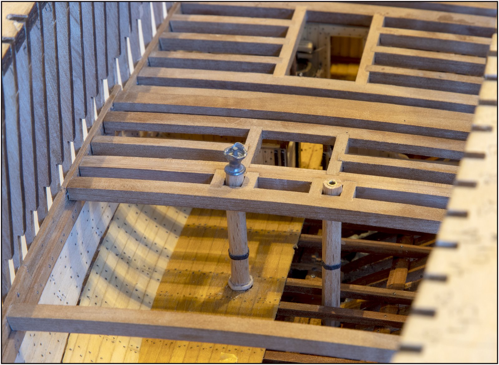

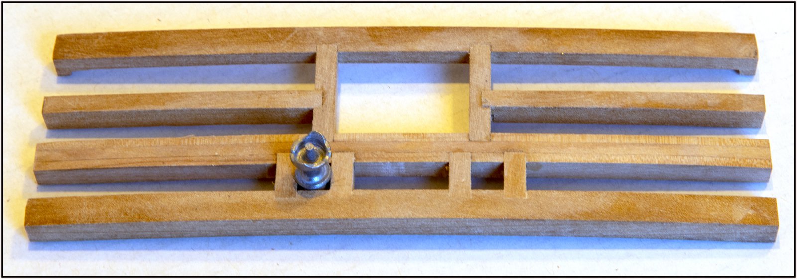

Eerst het balkenframe om de hoofdmast gemaakt:
Daaraan zit ook de balk met 4 tussen balkjes waar de lenspompen doorheen lopen.
De positie van de lenspompen uitgelijnd:

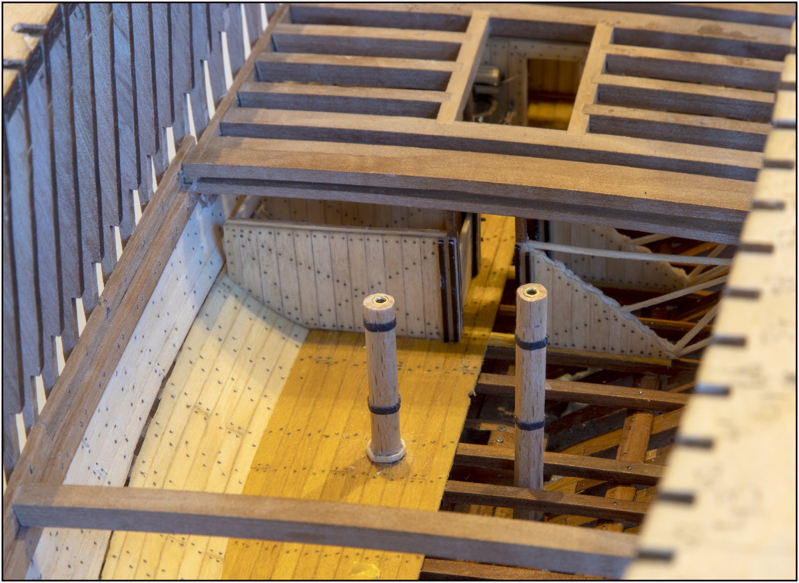

Aan stuurboord zie je het rondhout dat YQ daarvoor bestemd heeft. Net iets te dik en met niet veel tekening in het hout.
Zelf een paar gemaakt uit beuken:
-achtkantig geschuurd;
-3 banden er omheen;
-afsluiting bij de vloer;
-koperen binnen pijp.
Zoals je ziet zijn ze niet gelijk van lengte / hoogte.
Ze komen vast in het onderste deel te staan en moeten, bij het uitklaar nemen of weer in elkaar zetten van beide romp delen, door de openingen tussen de dekbalken kunnen:
Op de kolom aan bakboord komt de daarwerkelijke lenspomp, die dus niet door dat gat kan. Daarom die kolom gedeeld waarbij de naad tussen de balken ligt.
Indien het model met gedeelte romp wordt getoond, dan wordt die ongeveer het beeld:
Als ik dit deel voorzien heb van de middenmast en de FishHold daar omheen of tegen aan, dan maak ik ook weer een foto met de gedeelte romp. Ben zelf ook wel benieuwd hoe dat toont.
