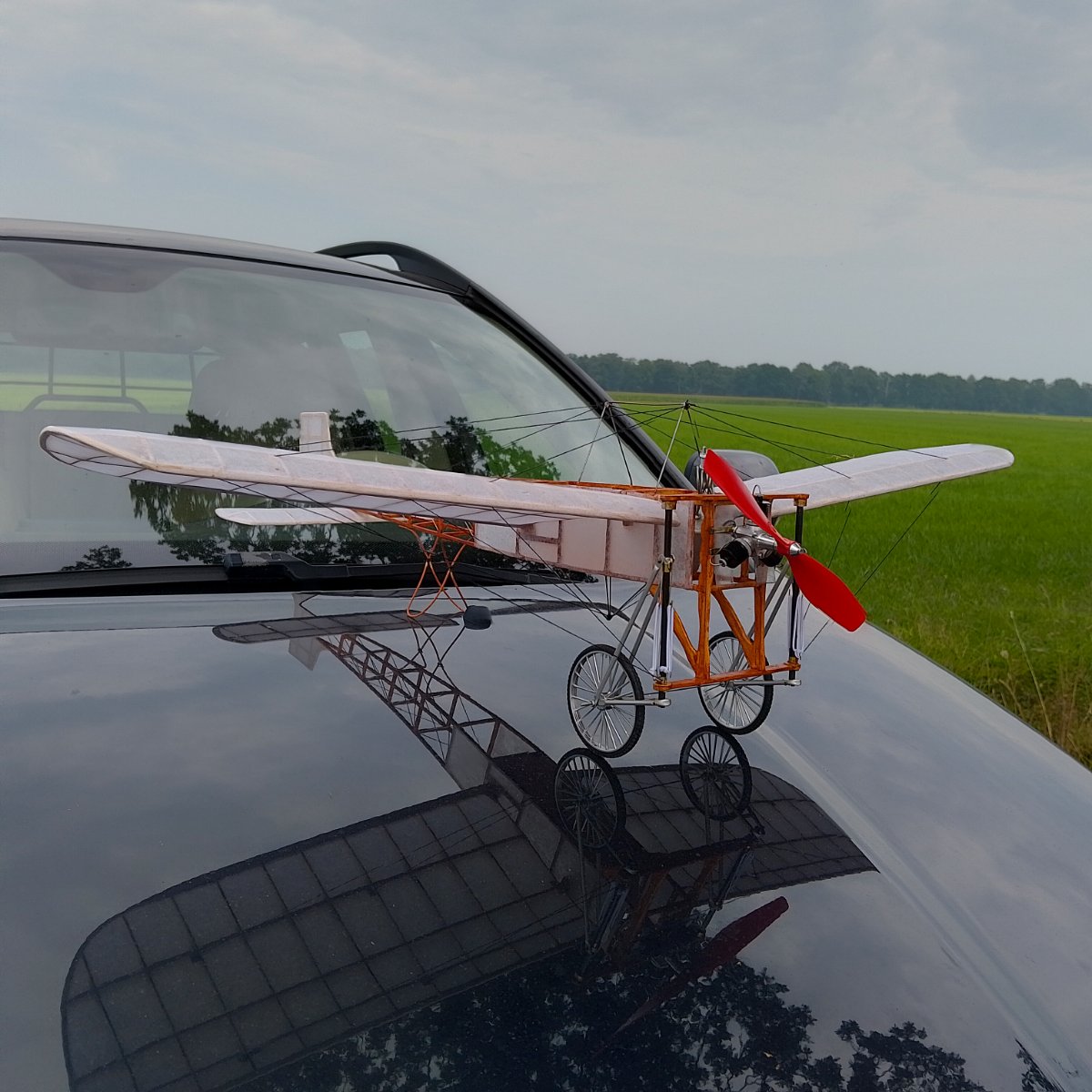

Bleriot XI
Het hoogteroer heeft een dragend profiel.
Mag je deze bij de vleugel inhoud toevoegen?
Indien ja, dan komt de vleugel belasting 8,4.
Ik heb het antwoord al gevonden in een uitgebreide verslaglegging hierover.
Antwoord is :nee
Motor looptijd is hier nog beperkt tot maximaal 25 seconden.
Twee cilinders deden niet goed mee en na vervanging van diverse o-ringen, waaronder die van de zuigers, heb ik nu een motor looptijd van 5 minuten.
Desalniettemin toch een mooie vlucht kunnen vastleggen.

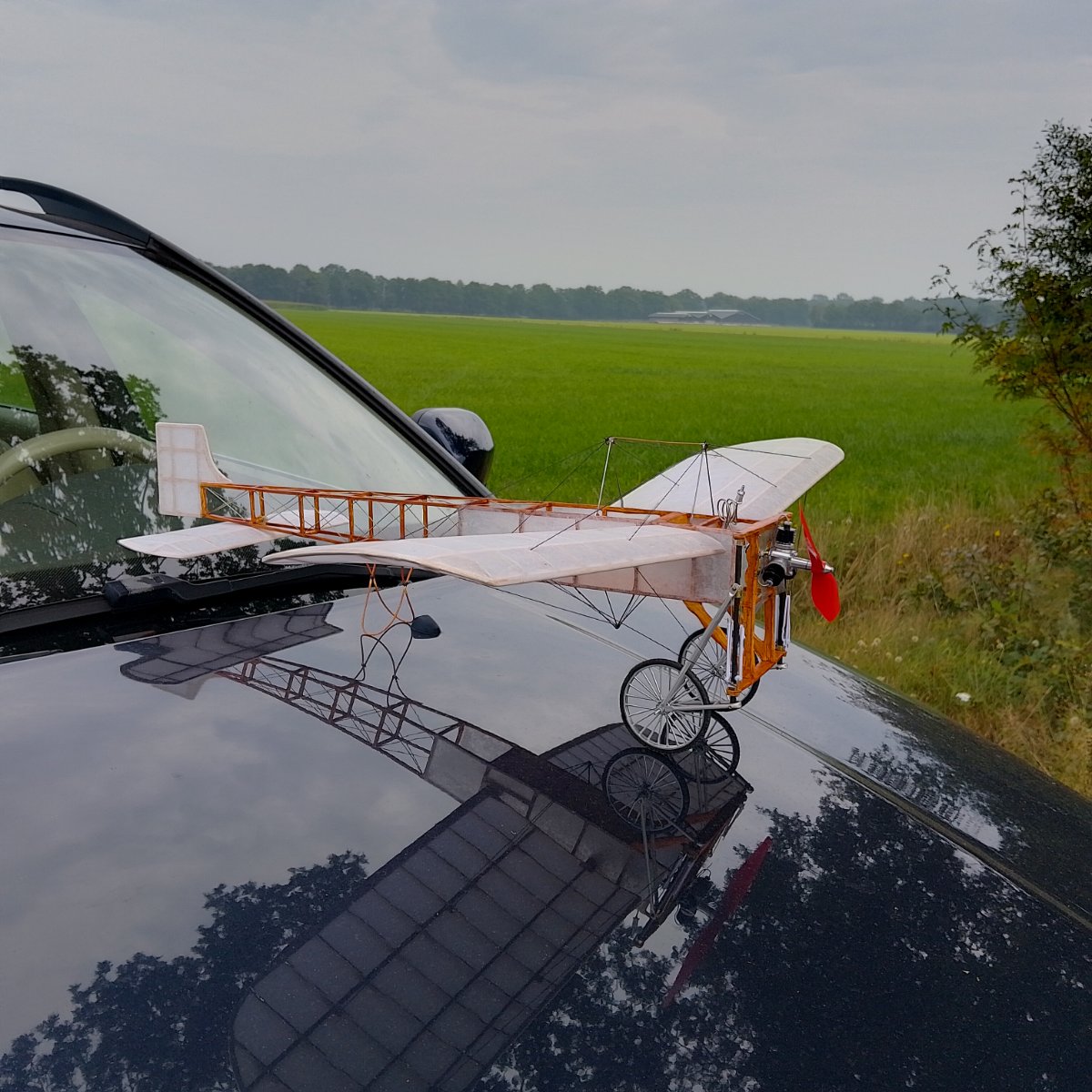

Vandaag twee super vluchten gemaakt.
Model is zeer geschikt voor de eventuele iifi.
Grondstarts waren niet mogelijk, maar de twee tips van Roel heb ik er eerst één van toegepast om te zien of het zou werken.
Simpelweg de staart iets hoger van de grond met als resultaat een perfecte grondstart.
Niet op deze video te zien.
