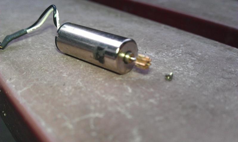

    ik heb vandaag de main motor vervangen en zie tot mijn verbazing dat er een heel klein schroefje aan zit die daar niet hoort.
    [​IMG]
    ik heb de motor er naast liggen ter vergelijking.
    ik heb de motor rustig laten inlopen en hij vliegt weer alleen heb ik nu dus een wobbel in de staart alsof de gain te hoog staat maar ik kan hier niets aan stellen op die dx4 die erbij zit. ik heb al de staart met motor compleet vervangen, spindle vervangen, lagers vervangen, main gear vervangen en de main shaft vervangen.
    zijn er meer mensen die dit probleem hebben en weet iemand een oplossing?
    groeten, Erik
