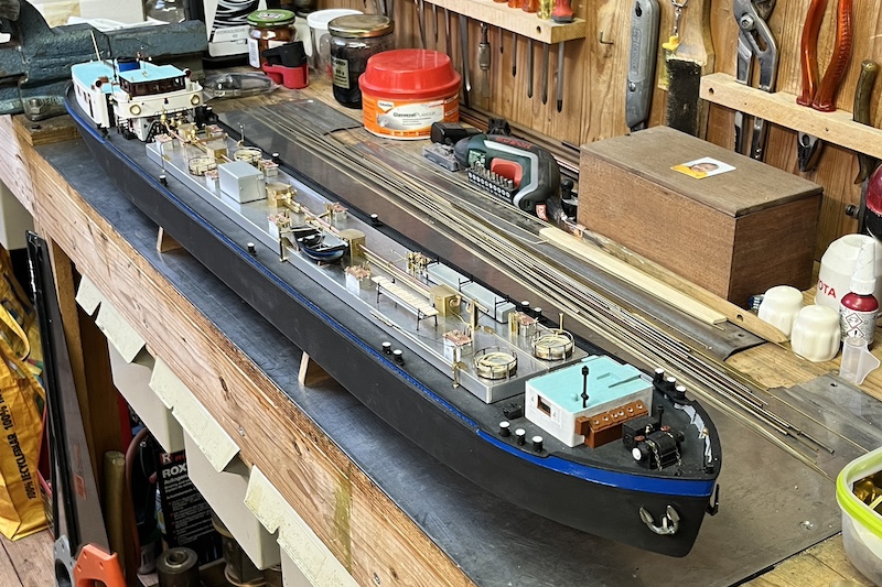

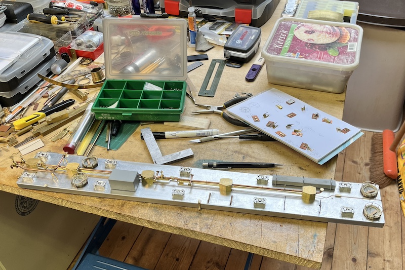

Voor Carmeliet op Stoom had ik alle onderdelen zoveel mogelijk op de D11 bevestigd. De tankhoofdjes met dubbelzijdig tape.
Deze week in de tankhoofdjes en het trunkdek de gaten geboord om ze op het dek te bevestigen.

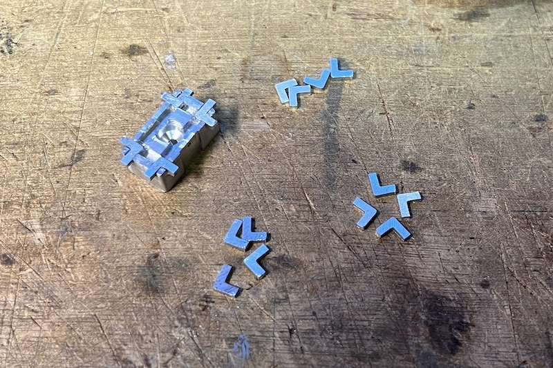

Tevens sleuven gefreesd en hoekjes gezaagd en gelijmd voor de imitatie draaipunten voor de knevels. Deze zijn nog te dik maar afslanken doe ik nadat de gaatjes geboord zijn.
Om de barlijn stevig te bevestigen zijn onderdeks houten blokjes gelijmd waarin de barlijn staat. Bij het verwijderen van het trunkdek bleek dat ik onvoorzichtig was geweest met het lijmen van deze blokjes met seconden lijm. Het trunkdek zat vast aan de rand waar het overheen valt. Gelukkig zonder schade los kunnen krijgen.

In de toegepaste schaal een exacte kopie van de tankdeksels maken lukt me niet maar van een afstand komt dit voor mij voldoende in de buurt. Uitstekende delen aan de onderkant bij de knevels moeten nog ingekort worden.

Voor het eerste tankhoofd had ik de luikjes van het kijkglas en het vlamkerend rooster al gemaakt.
Vandaag de resterende 18 gemaakt uit 4 mm rond messing.
Om het wegspringen bij het afsteken tegen te gaan heb ik er een trekhaakdop bij gehouden. Werkte goed.

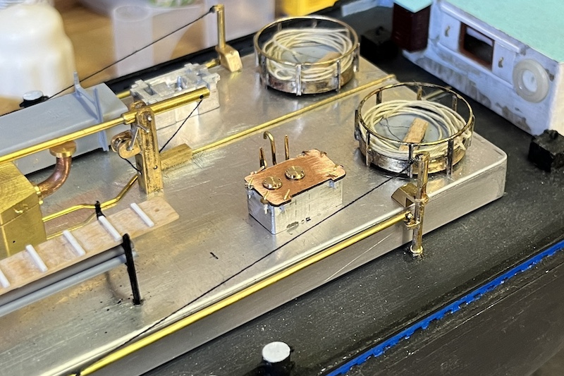

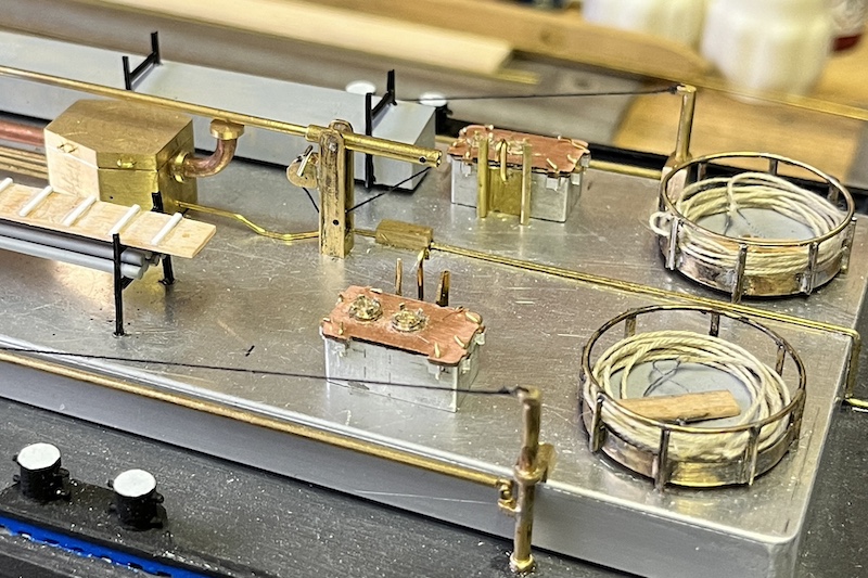

Alle luikjes zijn, met behulp van een mal, op de tankdeksels gelijmd. Vervolgens bij de luikjes de gaatjes voor de kneveltjes doorgeboord in de tankdeksels.
7 tankhoofdjes zijn inmiddels voorzien van alle knevels ook bij de luikjes van de kijkglazen en vlamkerende roosters.

Mooie details, Jan. Het zijn de kleine extra’s die het hem doen.
Gr. Peter
Bedankt voor de leuke reacties. Na de bouw van de machine voor het Wisboomgemaal heb ik ervaring opgedaan met ontvetten en verouderen met ammonia.
Daarna hechtte de grondverf, die ik in het verleden voor de Maarten heb gebruikt, goed. Het ligt dus voor de hand dat ik weer zo ga doen.
Grondverf die ik gebruikt heb was speciaal voor messing en aluminium. Merken waren Südwest en 't Stilleven.
Groet, Jan.
