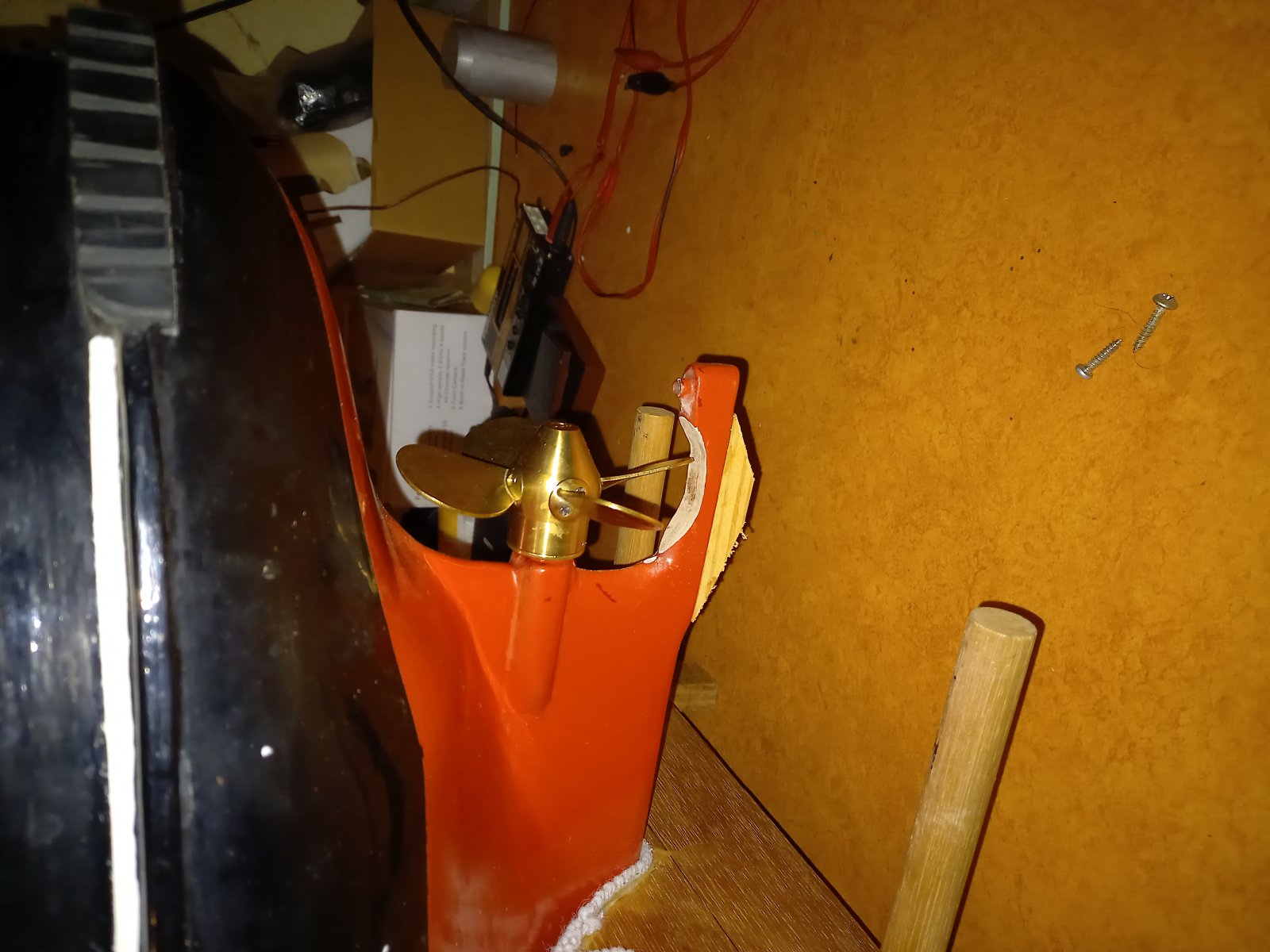

    Biereco test:
    De badkuip is niet eens omgeflikkerd...

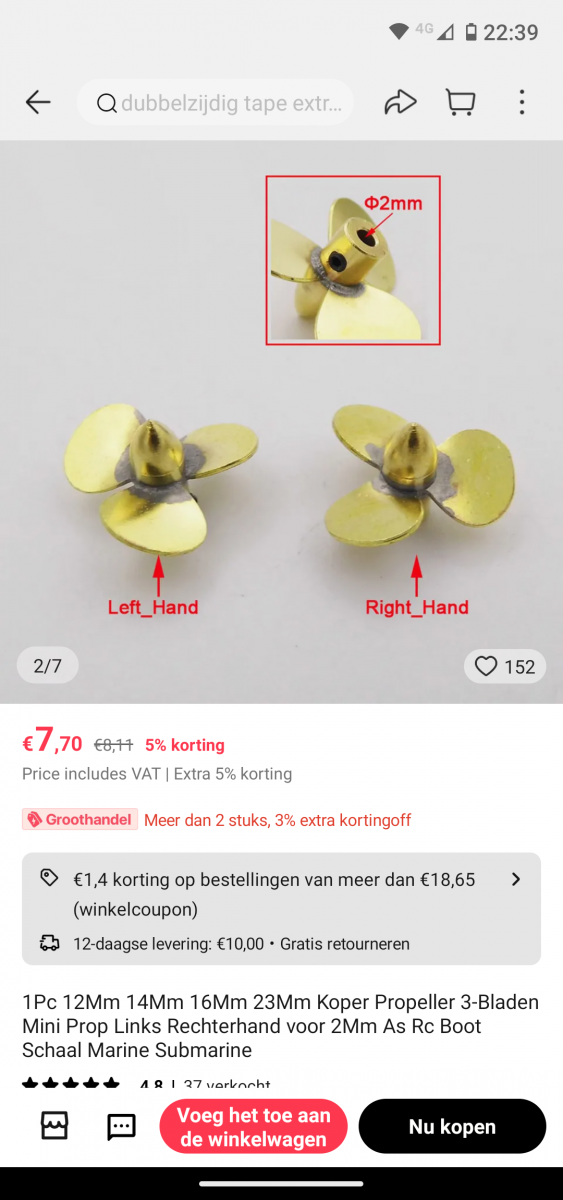

  19. Bootjebouwer 2
    Bootjebouwer 2
    Lid geworden:
    23 jul 2019
    Berichten:
    2.031
    Locatie:
    Het noorden van Drenthe
    Ja klopt.
    Ze zijn voor AliExpress begrippen dan ook stervensduur.:D
    €7,70!
    En dan komt er nog eens een paar euro verzendkosten bij ook.
    Kost je maar zo een tientje!!:eek:
    Je snapt niet hoe het kan...
    En ze werken prima.
    De Colombo Express, de Calypso en nu ook de QM2 zijn voorzien van dit schroefje en tuffen er vrolijk mee rond .
