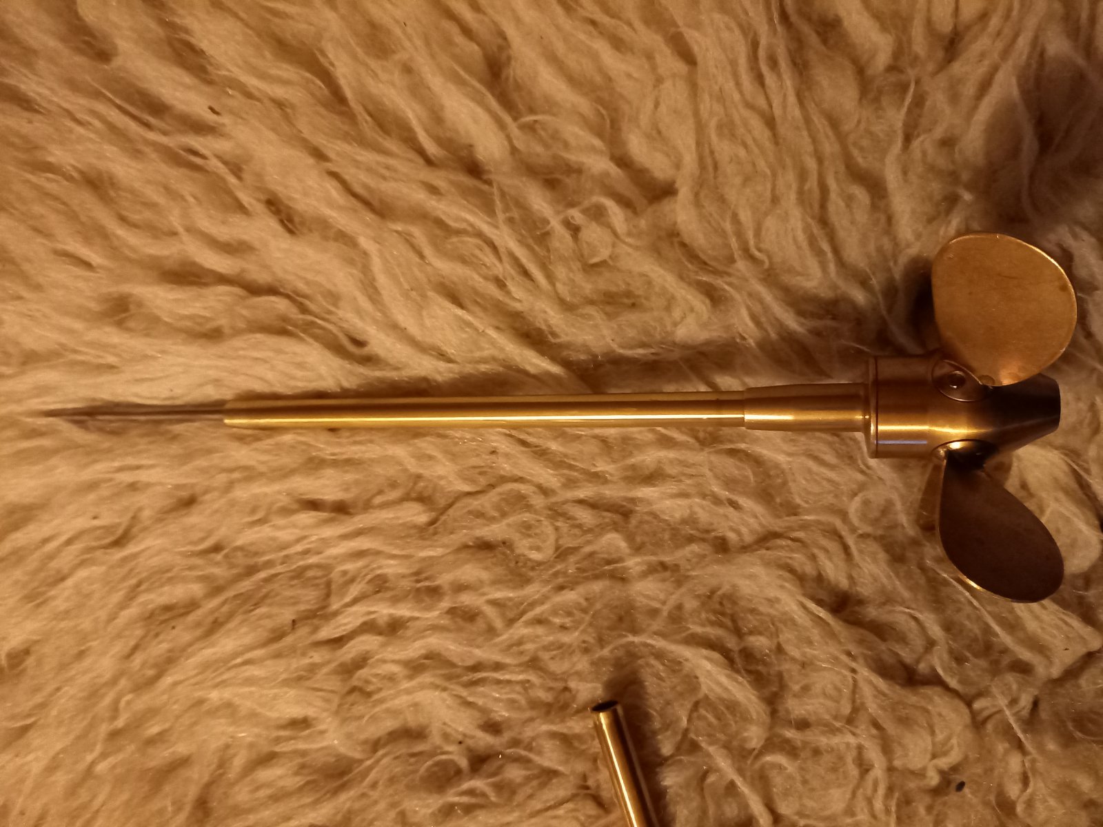

    Dit is het pieremagochel...
    [​IMG]

    Erg moeilijk te zeggen. De totale verplaatsing van de as voor het volle stelbereik is mischien 5 mm, dus de "hevel" in de naaf is maar heel erg kort.
    Maar de verplaatsing van het uiteinde van de stelhevel aan de bedieningskant is mischien wel 25 mm. Dus dáár zal een stuk minder kracht nodig zijn.
    Raboesch zegt in de handleiding dat het geheel een uur of twee aan inlooptijd nodig heeft om goed en soepel te gaan lopen.
    Er zit een zwaar punt in de naaf rond de neutraalpositie, en ik neem aan dat die er nog wel uit gaat.
