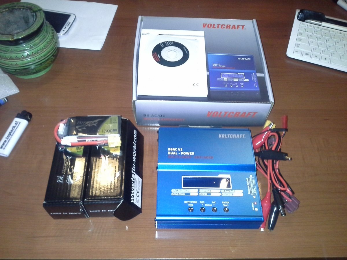

    Zucht:( de flysly i6 controller van eurostore banggood is nog niet geleverd, mijn geduld word weer eens lkkr op de proef gesteld. (en al 5 dagen te laat, al lijkt het al weken, haha)
    Dus afgelopen pasen maar eens gekeken welke lader en lipo,s ik wil kopen, pff wat een vreselijke site is hobbyking, de nano tech lipo,s zien er leuk uit maar een ac/dc laders hebben ze niet in de eu store. Dus ben ik gisteravond wezen shoppen bij good old www.conrad.nl (voormalig uit boekelo) :beer:
    Een paar lipo accupack 11.1v 1300 mAh 75 C Tattu xt60 (deze zijn mooi licht van gewicht) en daarbij heb ik gelijk de Voltcraft B6 ac/dc balance lader bij gekocht. ik denk dat ik als beginner hier wel mee om kan gaano_O Trouwens door VOORJAAR in te vullen bij aktiecode kreeg ik ook nog 10€ korting.
    Ben erg benieuwd wat jullie van deze lipo en lader vinden.

    Dat zijn goede accu's en een prima lader!
    Ik wist niet dat ze ook Tattu's verkochten bij Conrad, maar eens even tussen kijken :)

    Hoppa, lader en lipo,s zijn al binnen, echt snelle levering bij conrad:thumbsup: Haha daar kan menig webshop niet aan tippen.
