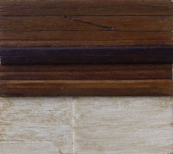

Daar ga ik nog een proefstukje voor maken. Vandaag heb ik er 1 voor de romp gemaakt. Beetje lastig op foto te krijgen, maar ik denk dat ik er uit ben.
full
full
Voor de romp heb ik 2 lagen rustiek eiken gebruikt en de naden met een drukpotlood geaccentueerd. De berghouten wilde ik eigenlijk ook in rustiek eiken, maar omdat deze opgebouwd zijn uit twee latten bleef je kleurverschil zien (onderste berghout boven onderwaterschip). Het alternatief is warm wengé. Daarmee kan ik de kleur meer egaal krijgen. Onderwaterschip is opgebouwd uit twee lagen matte white van Adm. paints met een laag rustiek eiken erover. Komt wat donker over op de fotot, maar strookt redelijk met de kleur op de Storck afbeelding. Ik moet wel wat meer schuren om een egaler effect te krijgen.

Erik, ik besef nu pas dat ik de foto hierboven van de afwerking van de huid gemist heb en nu pas zie: ik moet zeggen dat je een realistisch effect hebt bereikt, mooie tinten. Ook het onderwaterschip vind ik errrug geslaagd:yes:, eigenlijk op een eenvoudige manier hetzelfde effect bereikt als bij mij, maar dan met minder hoofdbrekens :puppydogeyes::onweer:

Bedankt Diederik. Ik heb intussen een eerste test gedaan op notenhout en het viel niet tegen. Wordt wel weer een geduldwerkje.
Wat betreft het onderwaterschip moet nog blijken of het op een groter vlak eenvoudig gaat. Ik heb het idee dat ik behoorlijk glad moet gaan schuren om de vuilgele laag er een beetje gelijkmatig op te krijgen.
