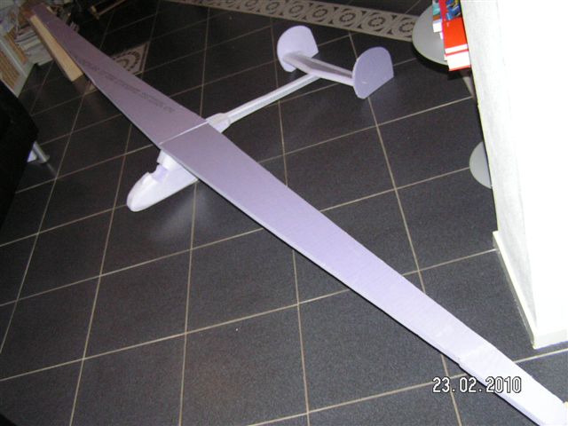

Dan krijg je een model met een span van bijna 3 meter. Ik hoop dat alles naar verhouding is uitgeprint. Het viel mij nl op dat de staart zo idioot kort is. Ik heb hem nu(8 cm verlengt) op 1.04 meter.

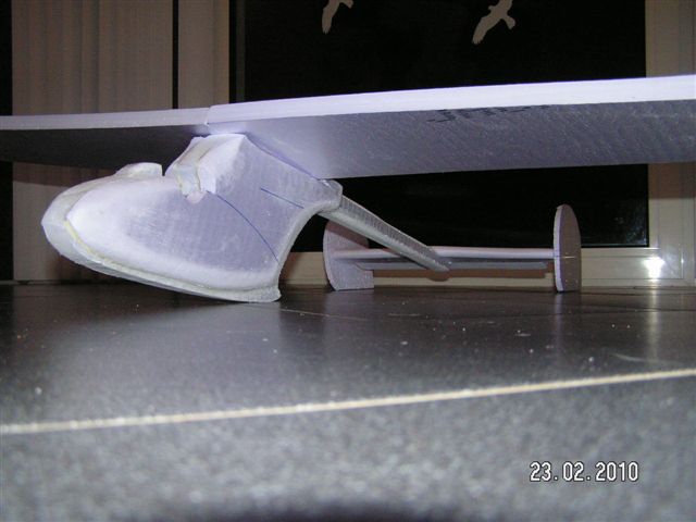

Het idee is ontstaan door de Blu Guppy die ik aan het bouwen ben uit hardschuim.
Ik dacht...dat moet ook met Raymonds olifantje kunnen.
Op onderstaande foto's de ruwbouw...e.e.a. zit nog los.
De volgende uitdaging is de vleugels gloeien of schuren
Wat hier onder op de foto staat is 416 gram.

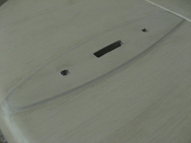

De gaten zitten aan 2 kanten, moeten netjes uitgesneden worden en de randjes nagepriegeld. Aan 1 kant liggen de gaten ook nog eens op een soort verhoging (de profielvorm die je ziet), en de randen van die verhoging moeten ook netjes aangedrukt worden. Zo gaat er stiekem weer veel tijd in zo'n klusje zitten.
De lange scharnierpennen voor de richtingroeren pasten wonder boven wonder meteen weer goed in alle gaatjes. 10% gevalletje ;).
Gaten erin smelten met een heet stukje staaldraad. Nadat het gat is gemaakt snel de nog hete folie met de hand aandrukken. Dan zit het voortreffelijk vast, en alle rafelrandjes zijn mooi gesmolten, dus rafelen niet ...
