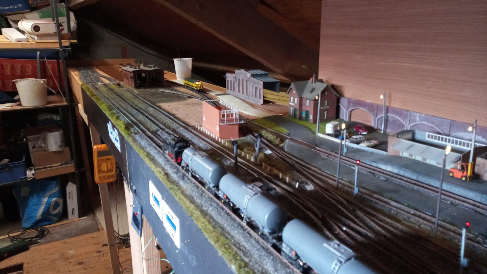

de baan is vandaag weer 1,20 meter langer geworden .
de volgende module is de keer lus zodat er rond gereden kan worden .
het probleem is dat deze maar juist er tussen kan er is maar 1 cm over tussen beide muren

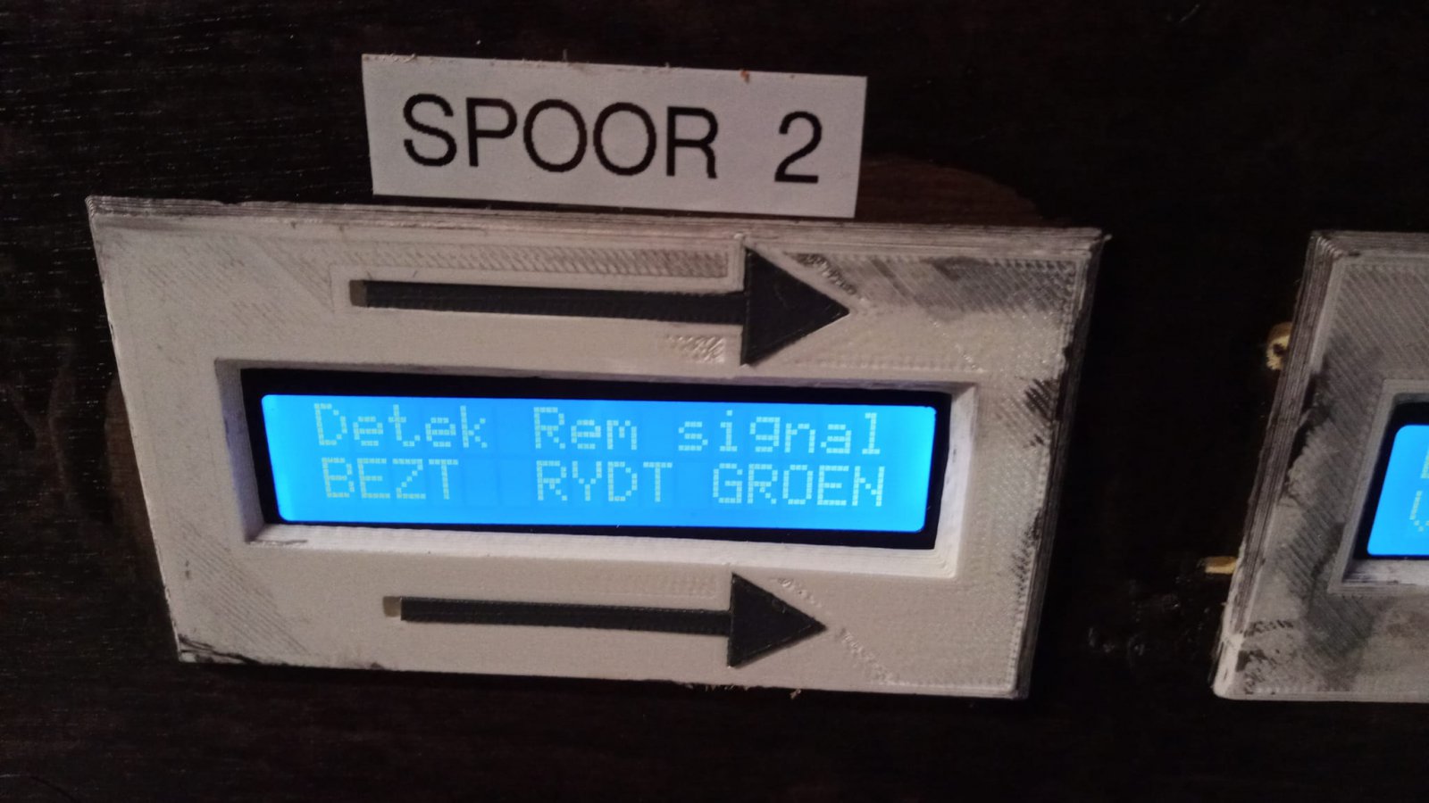

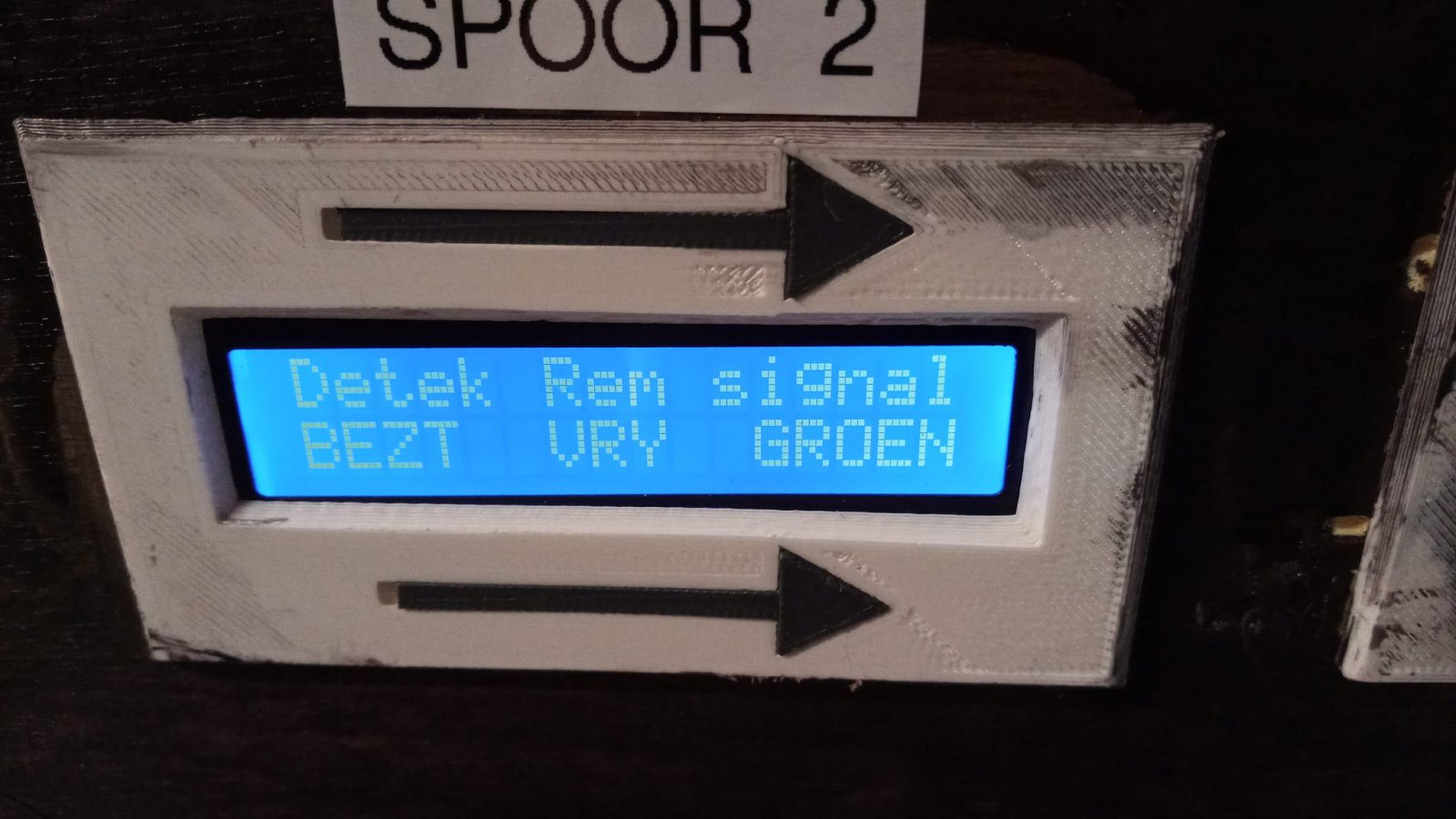

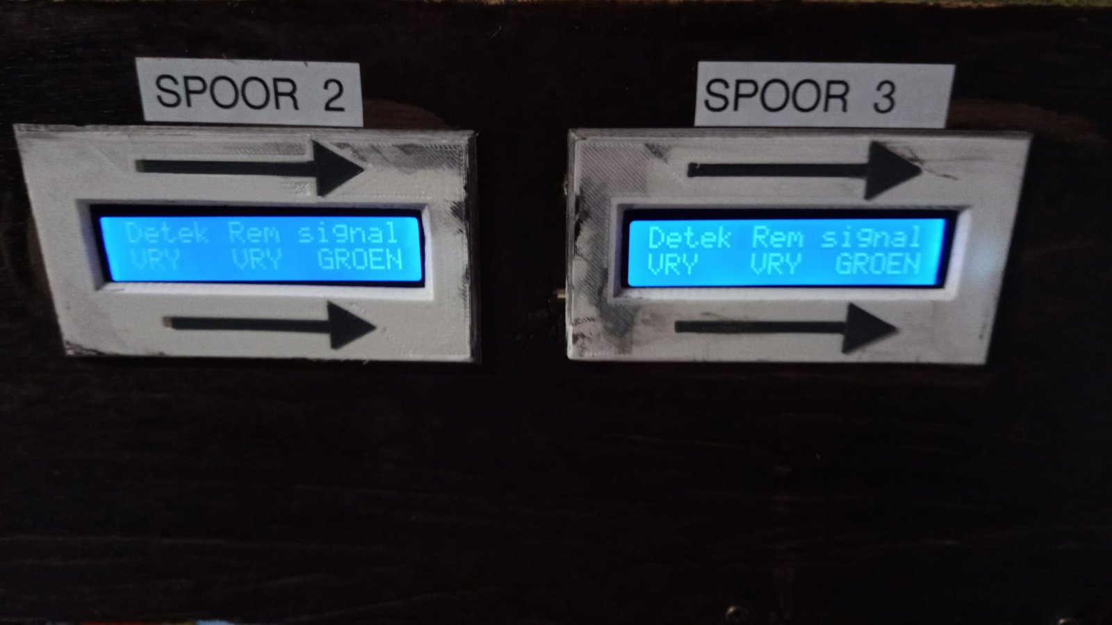

hier zie je ook de schermpjes en wat ze aan geven
deze geven dus info over het bezet zijn en remmen en de seinen
die zijn niet altijd goed te zien daarom word het nog eens daarop weer gegeven
gr raf

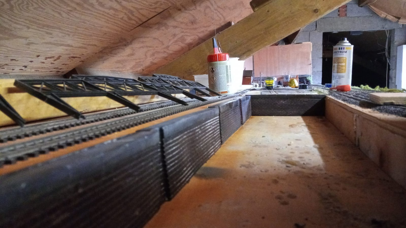

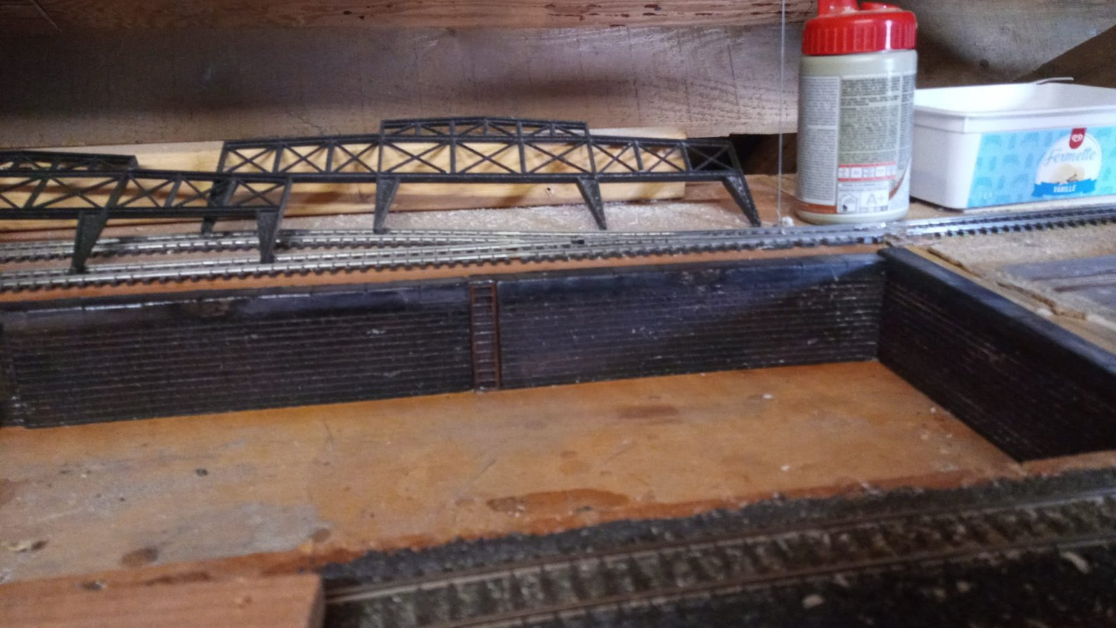

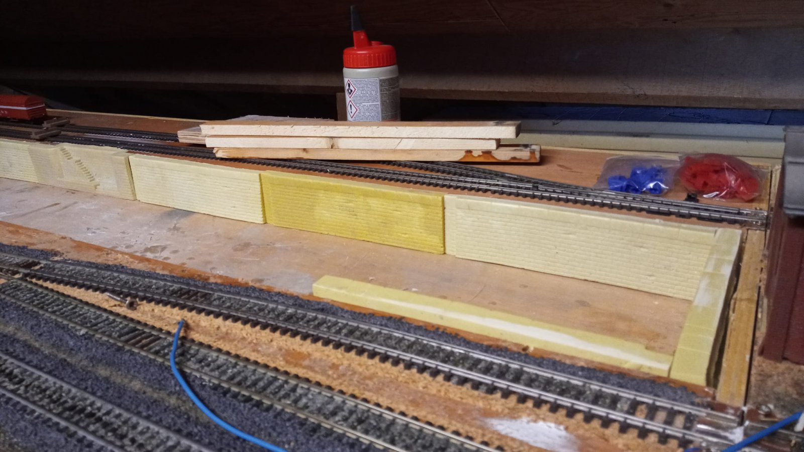

vandaag aan de haven begonnen .ik ga nog een groot deel muren moeten gieten
maar het begin is er reeds
de loodsen gaan nog een hele uitdaging worden om deze vol te zetten met allemaal kisten,tonnen,en zakken

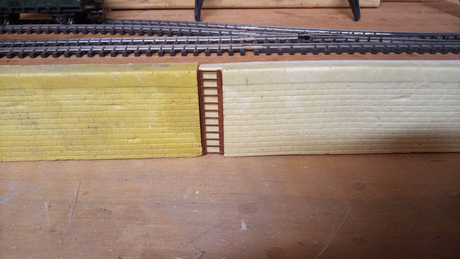

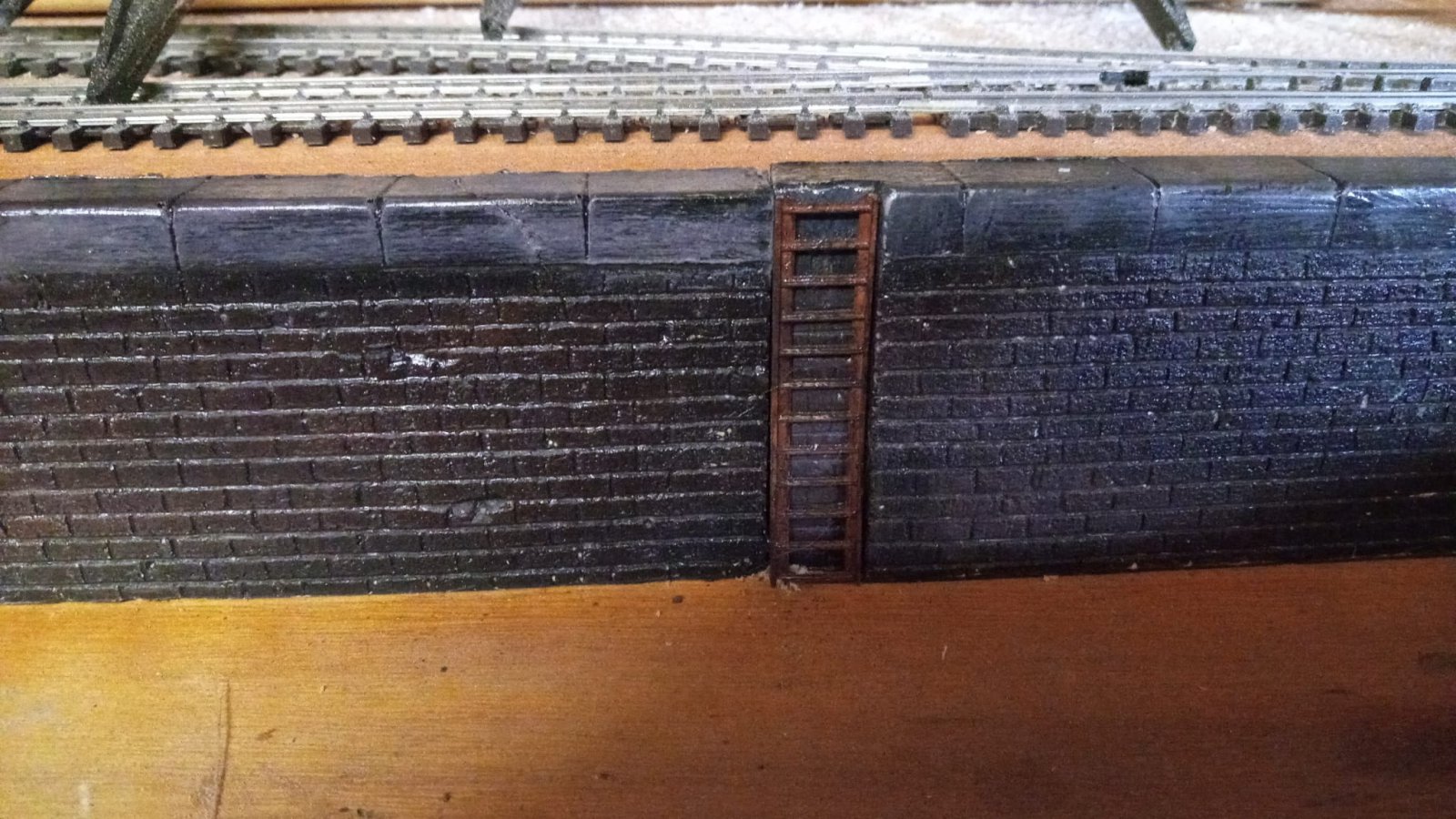

vandaag de ladders geprint die in de uitsparingen gaan komen .

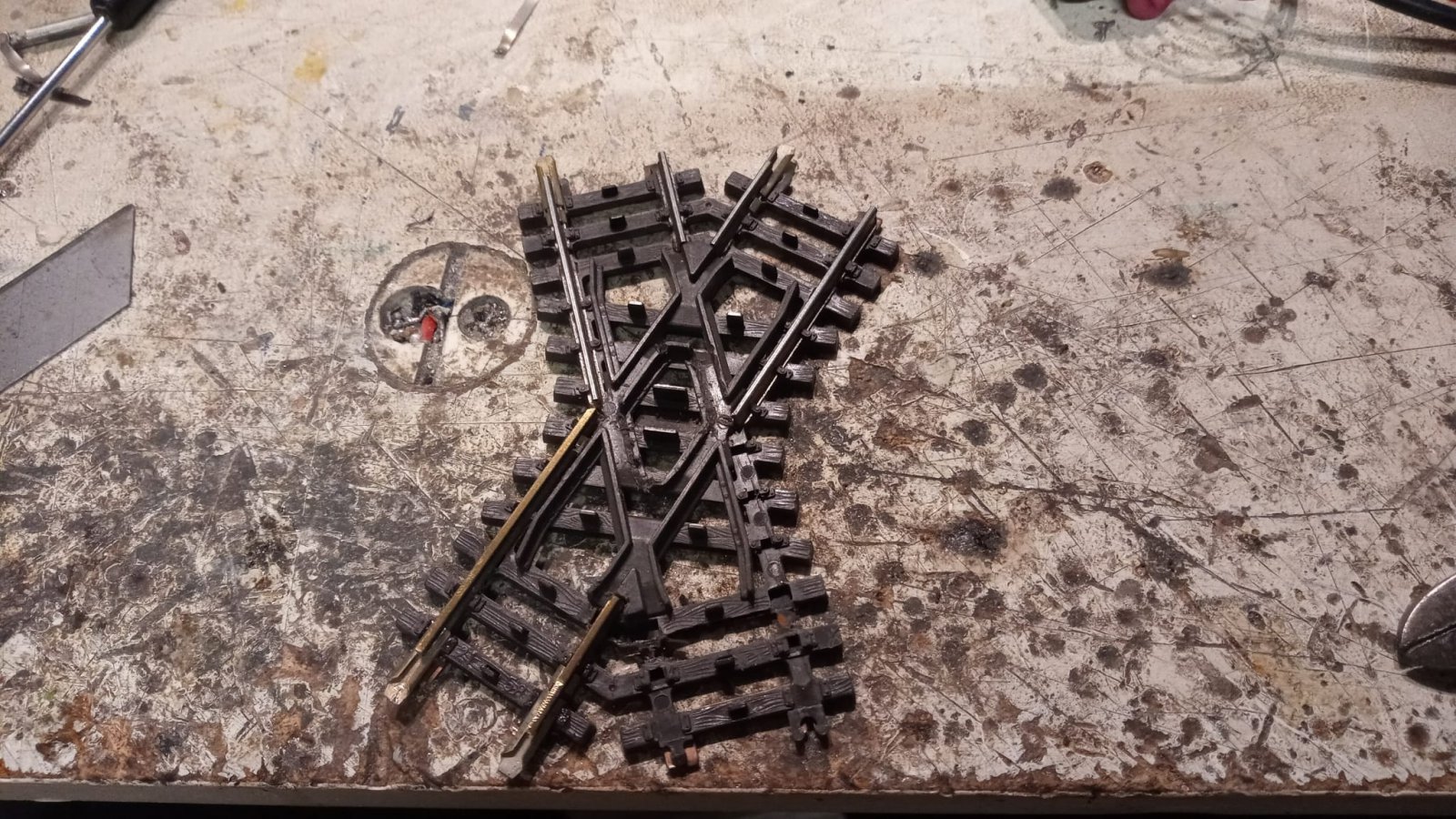

dan begonnen aan de twee kruisingen waar de tram de trein sporen kruist
hier zie je een van de kruisingen .
de trein sporen liggen iets hoger dan de tram sporen dit om de sleper van de 3 railers geen kortsluiting te laten maken met de tram sporen .
de twee kruisingen worden op een stukje abs gekleeft om zo meer stevigte te bekomen voor dat alles in de baan word ingepast
er komen ook een pak voeding draden aan deze kruisingen om alles zoveel mogelijk van voeding te voorzien

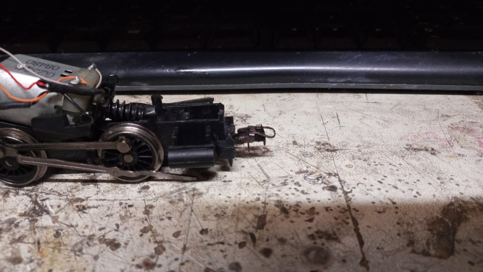

ik heb eens van de voorzitter een lokje gekregen wat echt een speelgoed ding is maar het rijd wel voortreffelijk nadat ik er een decoder had ingezet.
maar deze had dus geen normale koppelingen maar een soort van haken .
echt niet mooi en dus vandaag deze maar eens vervangen door normale koppelingen
dit ziet er reeds een pak beter uit
nu zit er een V5 esu decoder in en dat ding heeft allemaal toeters en bellen en dus deze loc kan daar niets mee
hij heeft zelfs geen verlichting LOL
dus ja dure decoder in een eenvoudige loc
gr raf

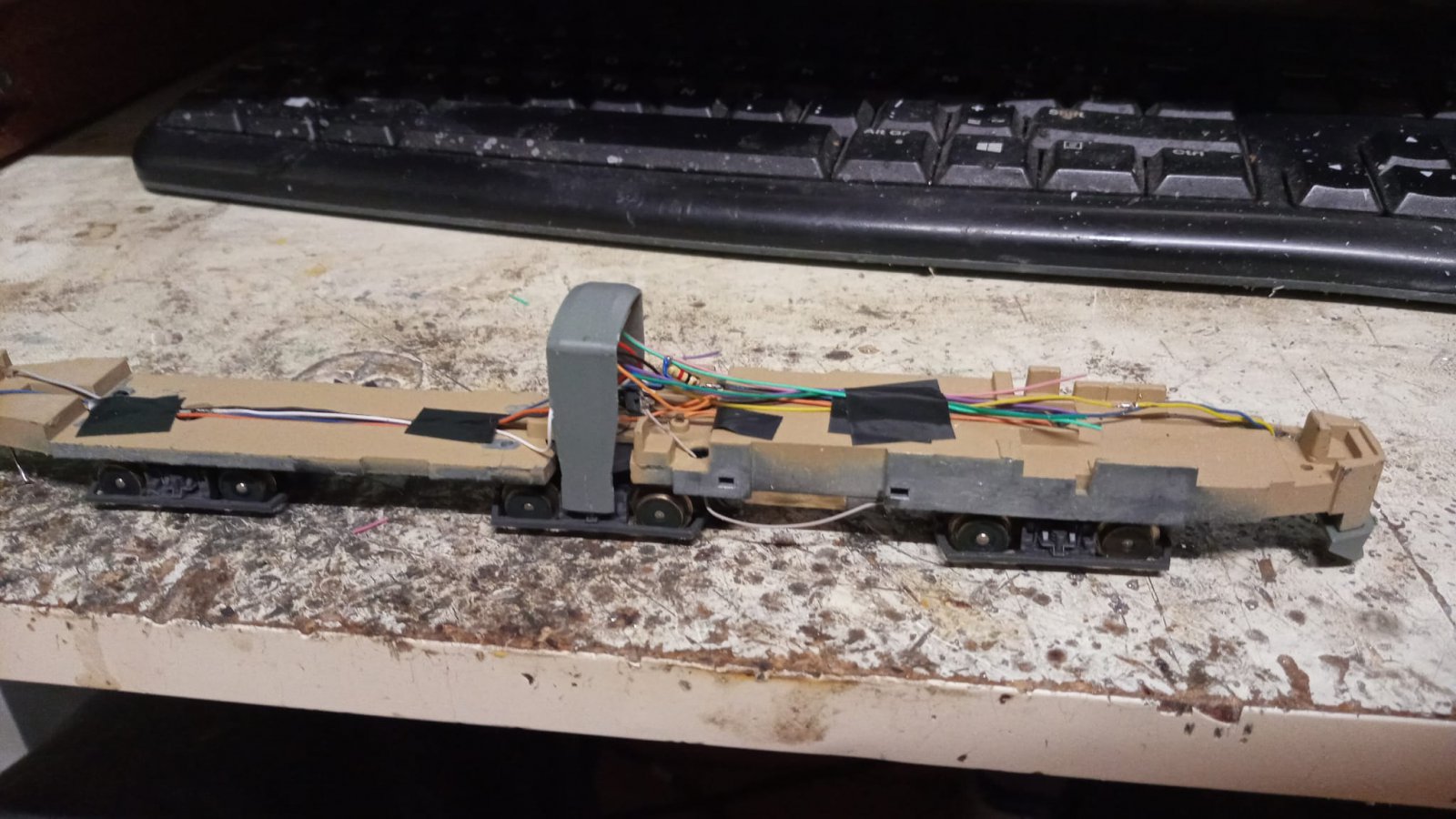

gisteren nog een micro decoder in een tram ingebouwd en vandaag testen hoe het ding zich gedraagd
want ik lees overal dat ze bar slecht rijden dus ????
maar we zien wel wat het word
gr raf
ok hier dan de tram op de rails en rijdend
er zijn enorm veel problemen geweest om hem zo goed aan het rijden te krijgen
de oorzaak is een slechte productie van lima uit
dit dan met hulp van het internet zo goed en kwaad mogelijk opgelost zonder heel dure zaken te gaan kopen
ok hij is luid en soms flikkerd het licht en nog wat van alles maar voor de kostprijs van deze tram wilde ik hem toch graag hebben
nu kan hij terug de doos in en als de sporen liggen kan hij op de vaste baan zijn ding doen
gr raf

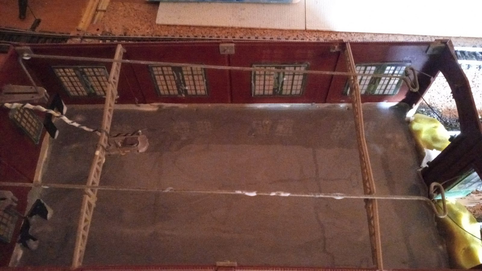

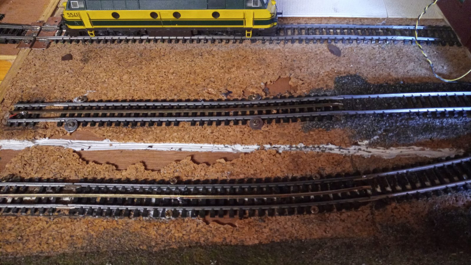

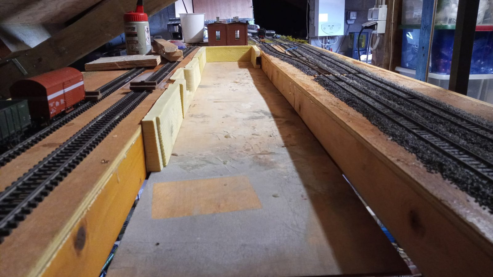

de oplossing voor de loods hoop ik
daar ik beton in de loods wilde moest ik een oplossing vinden voor de pukkels
deze liggen iets lager dan de bovenkanten rails dus zou tussen de sporen de vloer iets lager moeten gaan liggen
en dat wilde ik niet dus wie zoekt die vind
en dus gewoon 2 railers rails genomen en dan als midden rail ook een maar eerst koperen nagels in de vloer geslagen waar die rail aan vast gesoldeerd is
dan voorzichtig de rail omlaag getikt tot ze vlak ligt met de rails.
daarna opgegoten met giet hars en een laatste laag met een kleurtje
en dit is het resultaat
meteen hervaring opgedaan voor wanneer ik aan de kant van de haven ga beginnen
gr raf
vandaag dus de vloer afwerken van de loods
en dan kijken of ik nog wat kasten en materiaal geprint krijg om in de loods te zetten
veel ga je er niet van zien door de ramen (die zijn vuil)maar het idee alleen al dat het er toch maar staat telt ook
en door de deuren kun je wel naar binnen kijken
foto's volgen

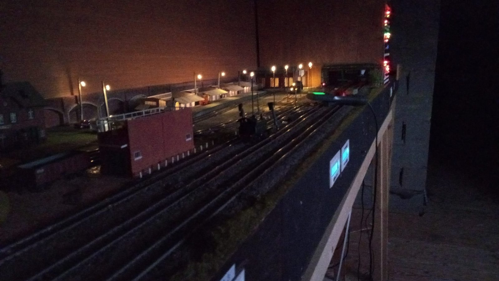

lichtjes by night

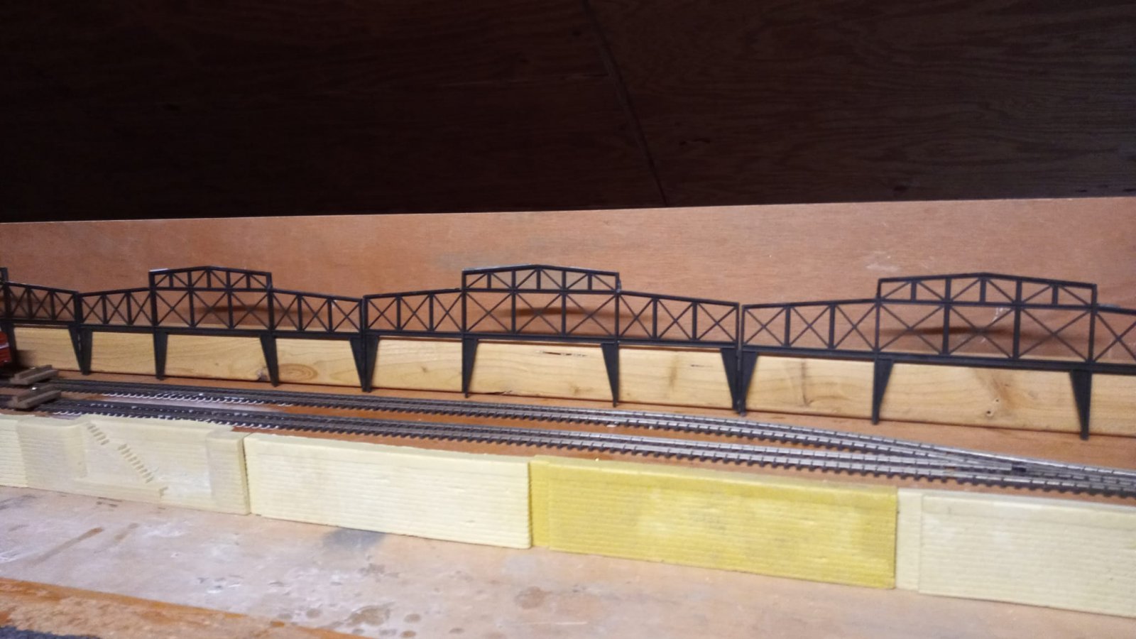

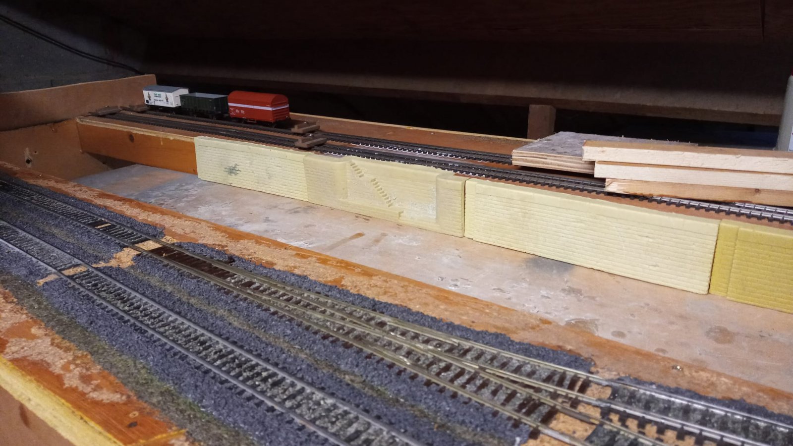

vandaag aan het dock de twee sporen terug op breken en vervangen door twee rail sporen
daarna het zelfde als in de loods zodat ik nadien kassei stenen kan leggen
dus veel koperen spijkertjes kloppen en solderen
te koud om boven iets te doen dus dan maar wat uitgestelde verf werkjes
de kade muren worden aangepakt en het zijn er heel wat
eerst grondlaag en deze moet heel goed droog zijn voor ik verder kan
dus daarom uitgesteld werk want tussen de bewerkingen moet je wachten tot alles droog is
hopelijk straks meer foto's
gr raf

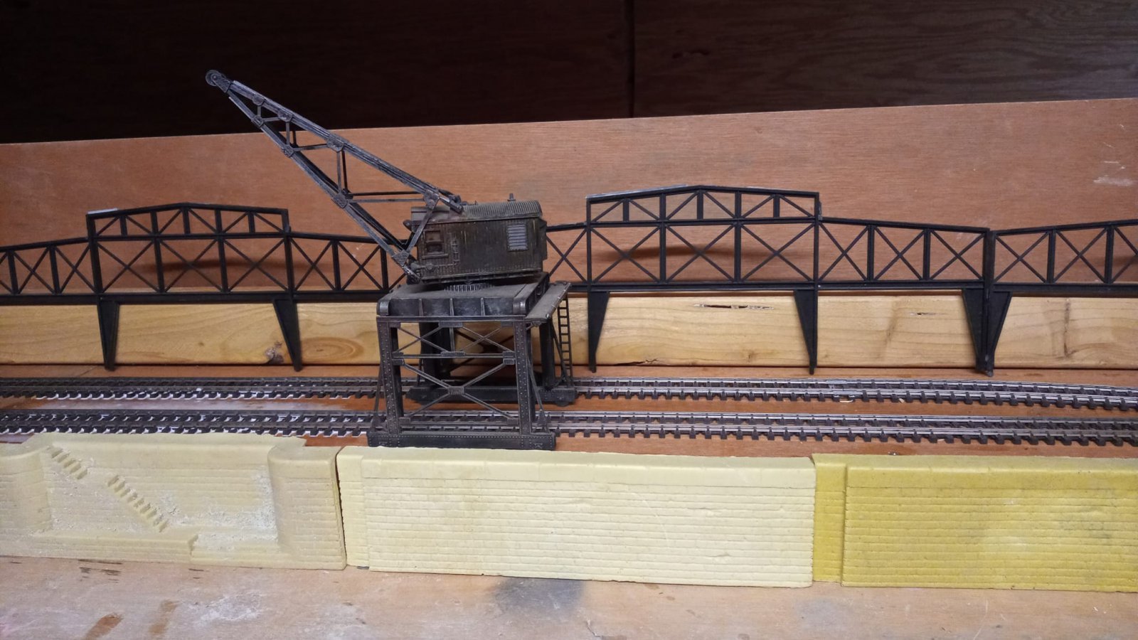

de twee achterste laad sporen zijn vervangen en krijgen nu een midden rail
dan komen er ook twee rails voor de portaal kraan en deze word van een esu micro functie decoder voorzien
zodat deze ook kan werken .
het idee is oud ijzer uit een boot te halen en in wagons te laden .of als ik nog op andere ideeën kom wie weet
dus vandaag rails vast leggen en opzoek naar das klei voor de bestrating
gr raf

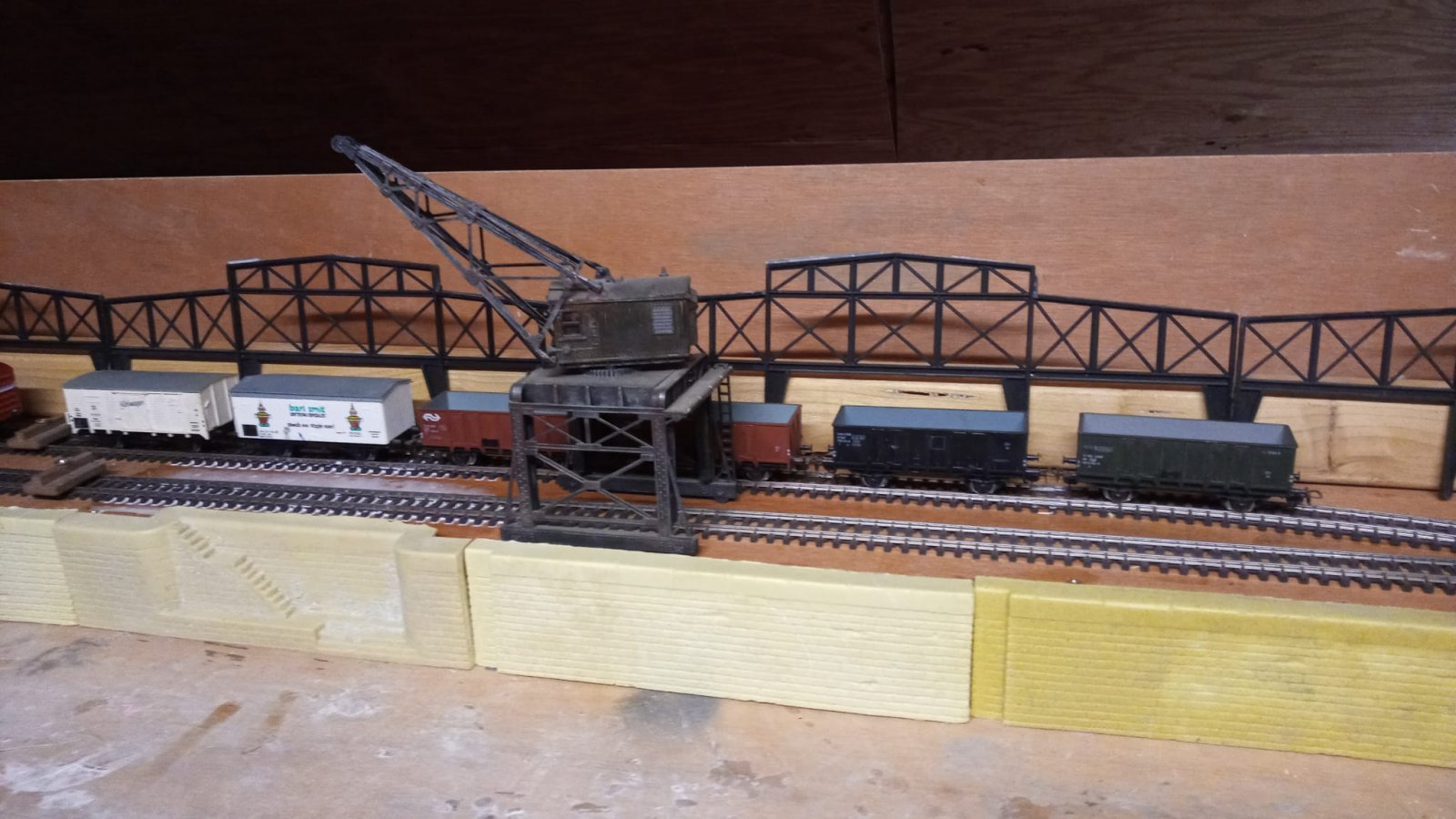

vandaag toch veel kunnen doen
het dock is geplaatst en de sporen voor de portaal kraan liggen
morgen kijken of alles droog is en dan met de bestrating beginnen

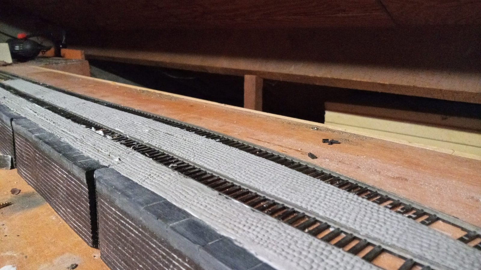

vandaag dus bezig met de bestrating aan de haven
ik heb 2 pakketjes gekocht en ik ga er zeker nog 2 moeten bij halen
daar onder de loodsen de kasseien door lopen .dus heel die achterkant moet nog gedaan worden
wat nu gedaan is dat is met 1 pakje gedaan
de twee opstel sporen zijn nog niet gedaan omdat er nog een rail in moet komen
aan het spoor van de kraan moet ik nog wat bijwerken maar dat gebeurt als de klei droog is
hij is gelukkig reeds grijs van uit het pakje en dat scheelt
