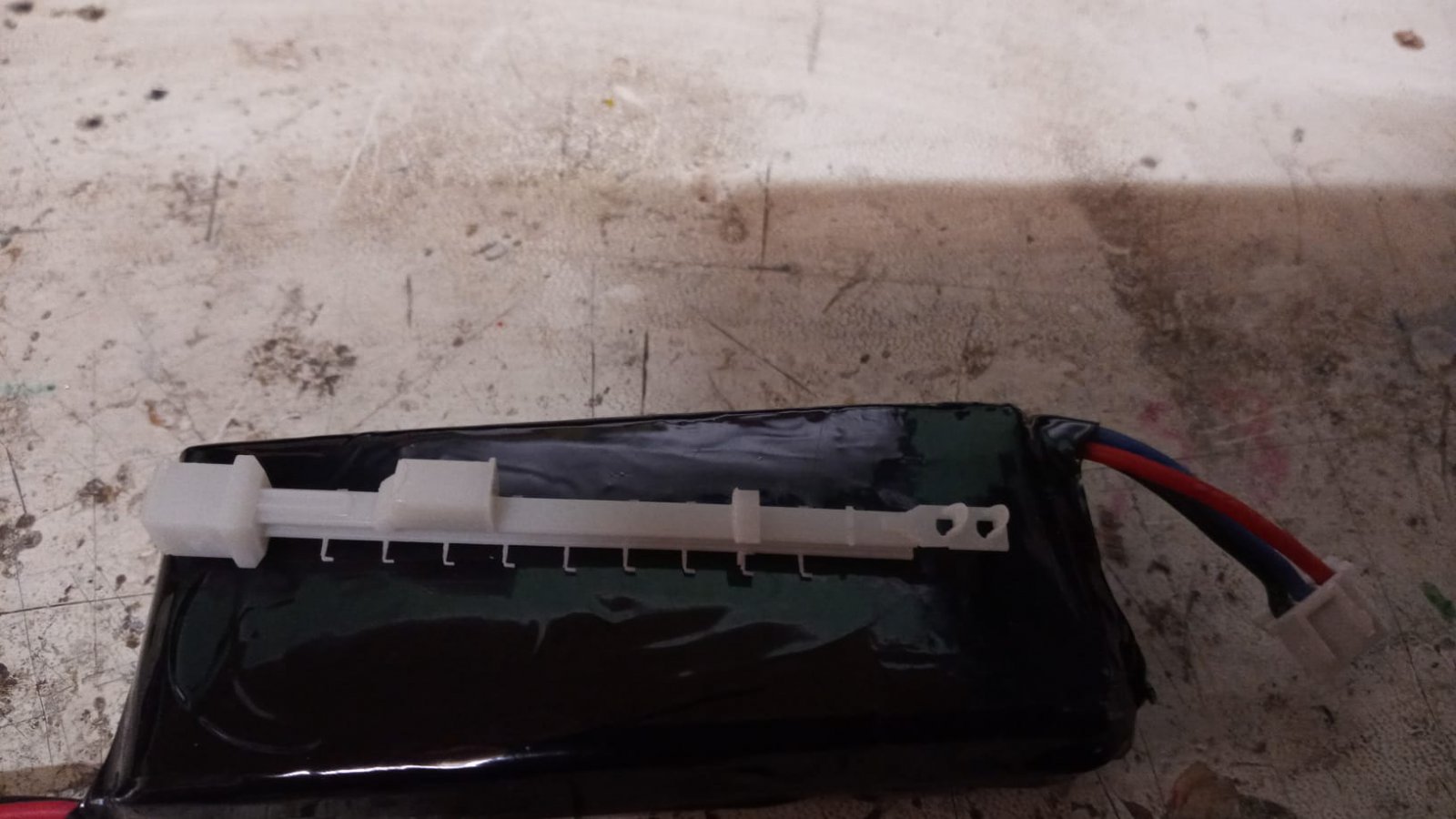

eerste batche paaltjes geprint
en nee ze zijn niet goed want de veiligheids beugel is niet mee geprint
voor de rest is het goed gelukt

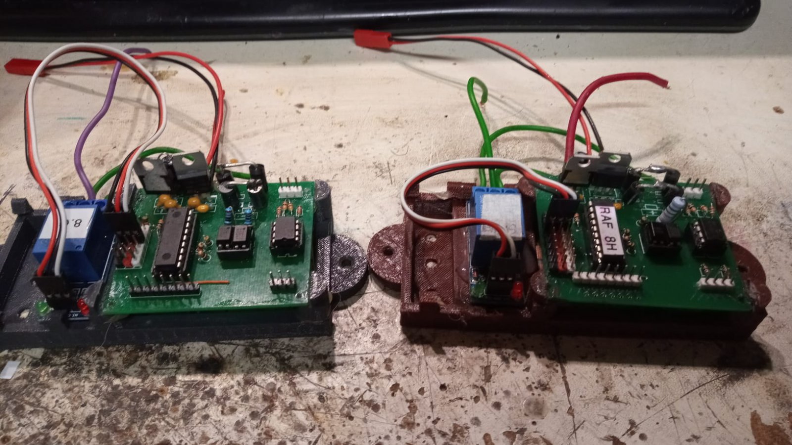

het is nog steeds dat blok wat terug bezet melding geeft terwijl er niets op staat .
nu de module er onderuit gehaald en een andere gezet en het probleem was weg dus ?????
een fout in de module

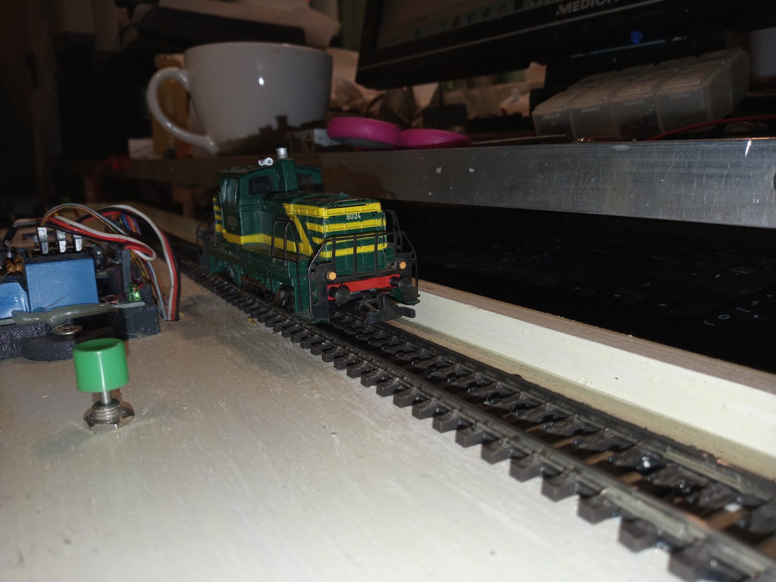

mee naar beneden daar is het frisser dan op zolder en aan het testen
een lok dan is er perfecte detectie en een lok en een sluit wagon ook nog steeds geen probleem
pak ik de lok weg en laat de sluitwagon staan geen probleem
begin ik met de wagon te rijden begint de ellende van bezet maelding
hier de twee modules de linker geeft het probleem ;zie je het verschil
de linker is nog eentje van de vorige generatie de linker is nieuwer

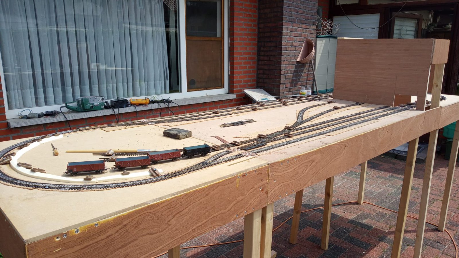

zo twee dagen buiten aan een module baan voor een collega aan het werken geweest
we hebben doorgedaan tot 1 uur deze nacht om de baan zover klaar te krijgen dat hij zelf verder kan
voor de electronica ga ik dan weer 2 dagen naar hem toe
we hebbne de baan reeds zo aangesloten dat we hebben kunnen proef rijden
het is een module baan en zelf heb ik 3 modules die dan weer aan sluiten aan die van hem
als al de modulles (6 stuks)komen we uit op een 8 tal meter .
nu nog zien hoe we het getransporteerd krijgen LOL

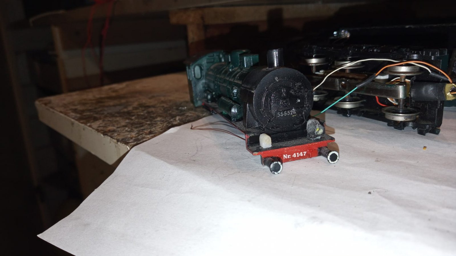

het probloeem aangepakt en het was niet een probleem van de sporen maar van de lok zelf
het veertje van de voorloop as was te zwak afgesteld en zo doende liep deze op bepaalde plaatsen uit het spoor
na het veertje wat meer spanning gegeven te hebben bleek meteen het probleem opgelost

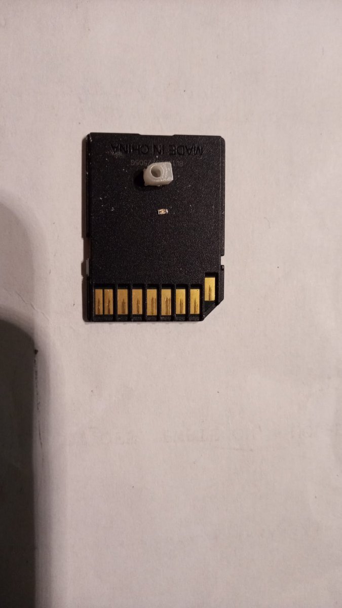

zo om de een of andere reden zijn de twee ledjes vooraan hemelen gegaan
meteen maar ook nieuwe lampen houders gemaakt
de ledjes die er in zitten zie je hier op een sd kaartje
maar mijn ogen worden slechter met de dag
je ziet duidelijk het onderscheid tussen beide . dit is een DDR piko

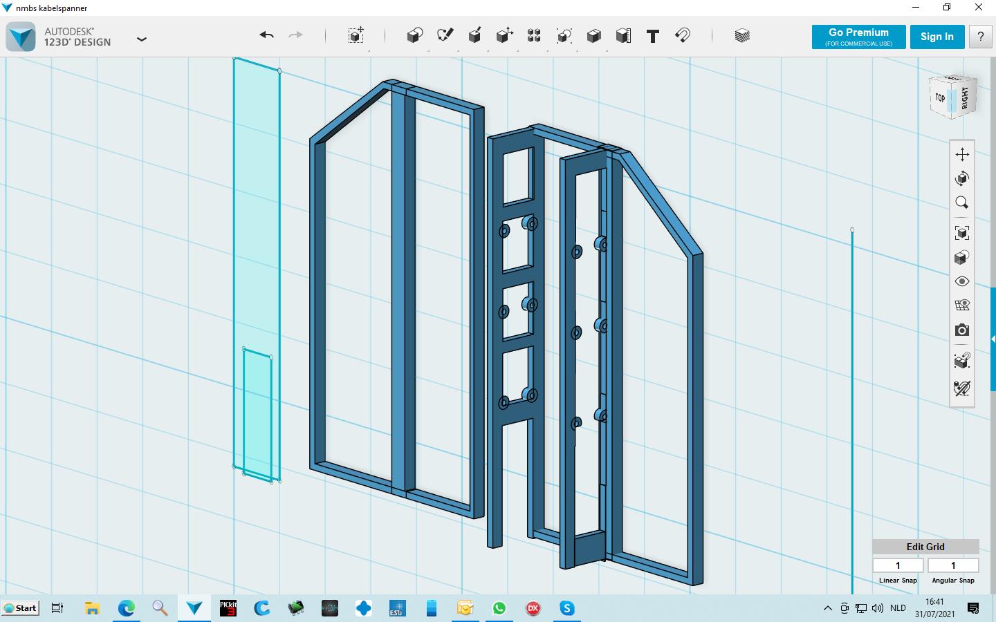

slagbomen

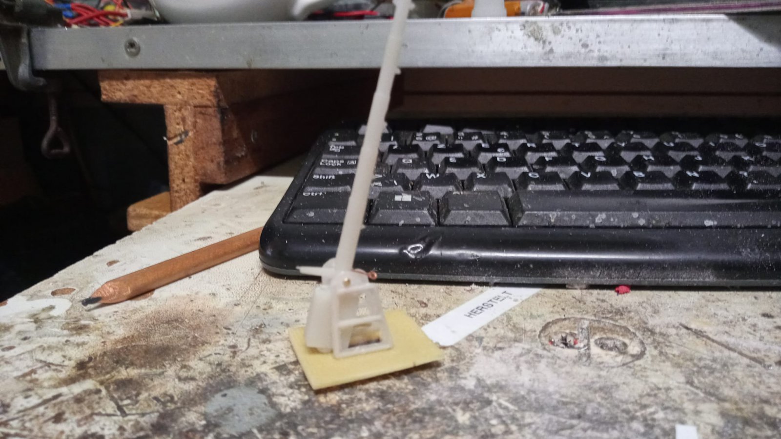

het paaltje op het einde stond er nog niet dus zakte de slagboom nog een beetje te diep door

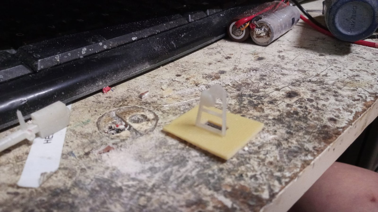

proef om een slagboom te printen is dus mislukt gisteren
vandaag nieuwe poging

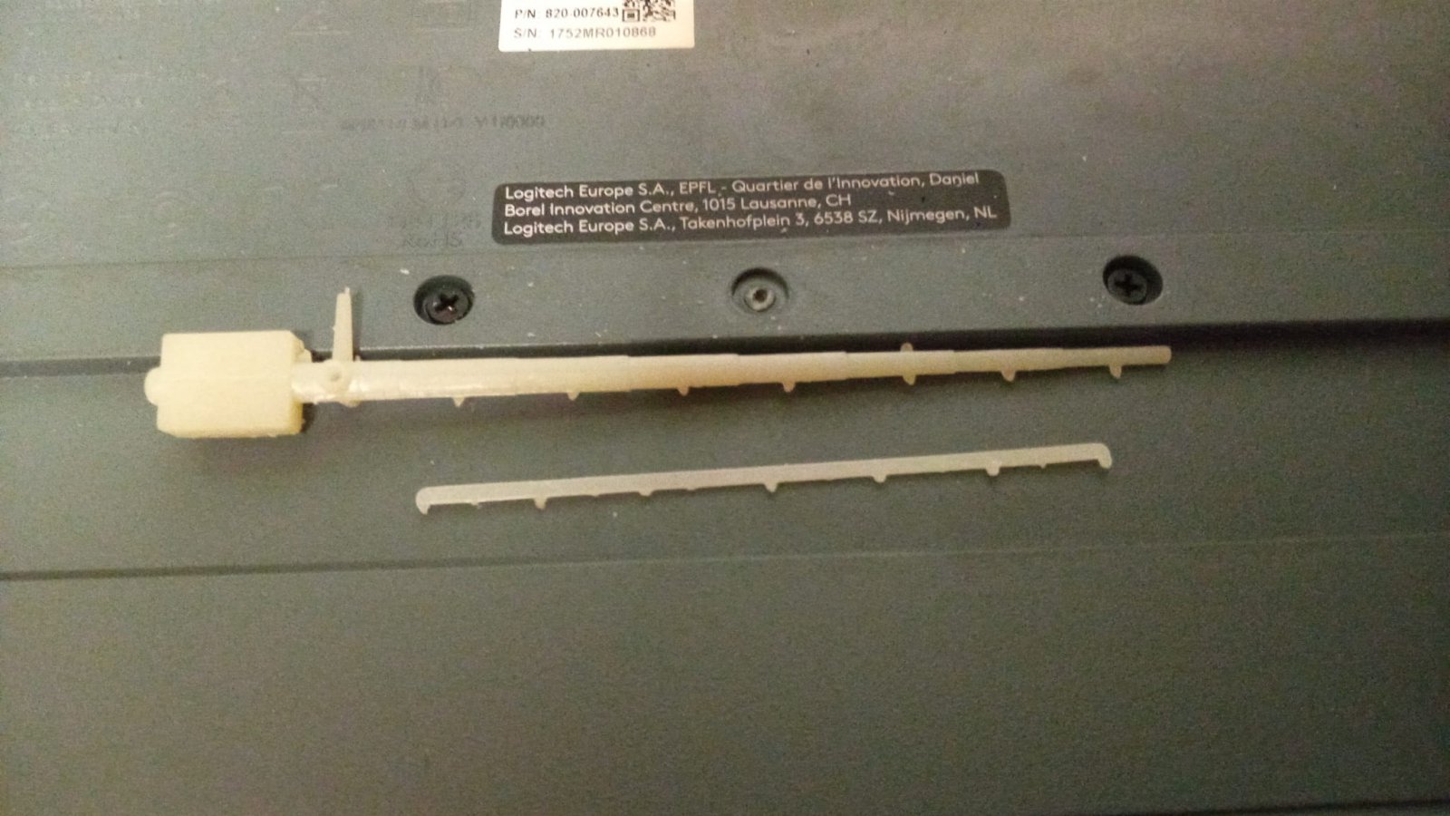

het probleem was dat hij desondanks de extra ground layer toch nog was los gekomen
deze keer wel gelukt en ook weer niet

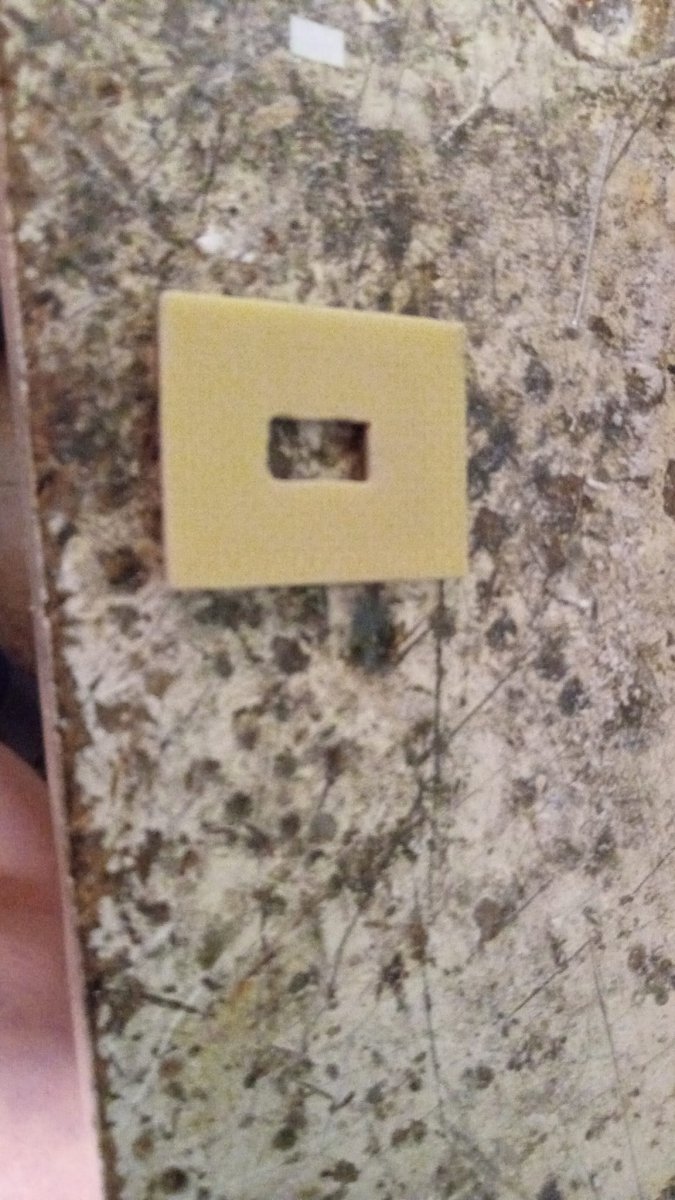

ok ik heb de oogjes waar de onderste balk komt aan te hangen zo klein gemaakt dat je er nog geen haar door krijgt laat staan een messing draadje
voor de rest is alles goed gelukt en voor ik aan nummer 2 begin dus eerst de file terug aan passen

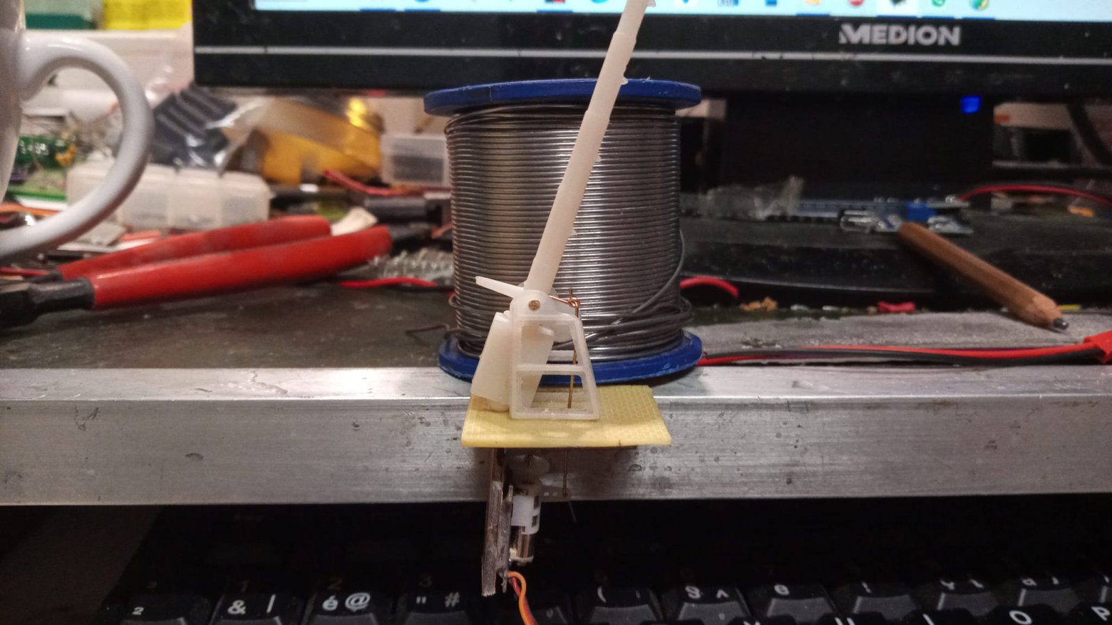

zo vandaag wat aan de slag boom gedaan .de servo zit er onder en het programma is aangepast
zondag eens kijken of het werkt zoals ik het bedacht heb
