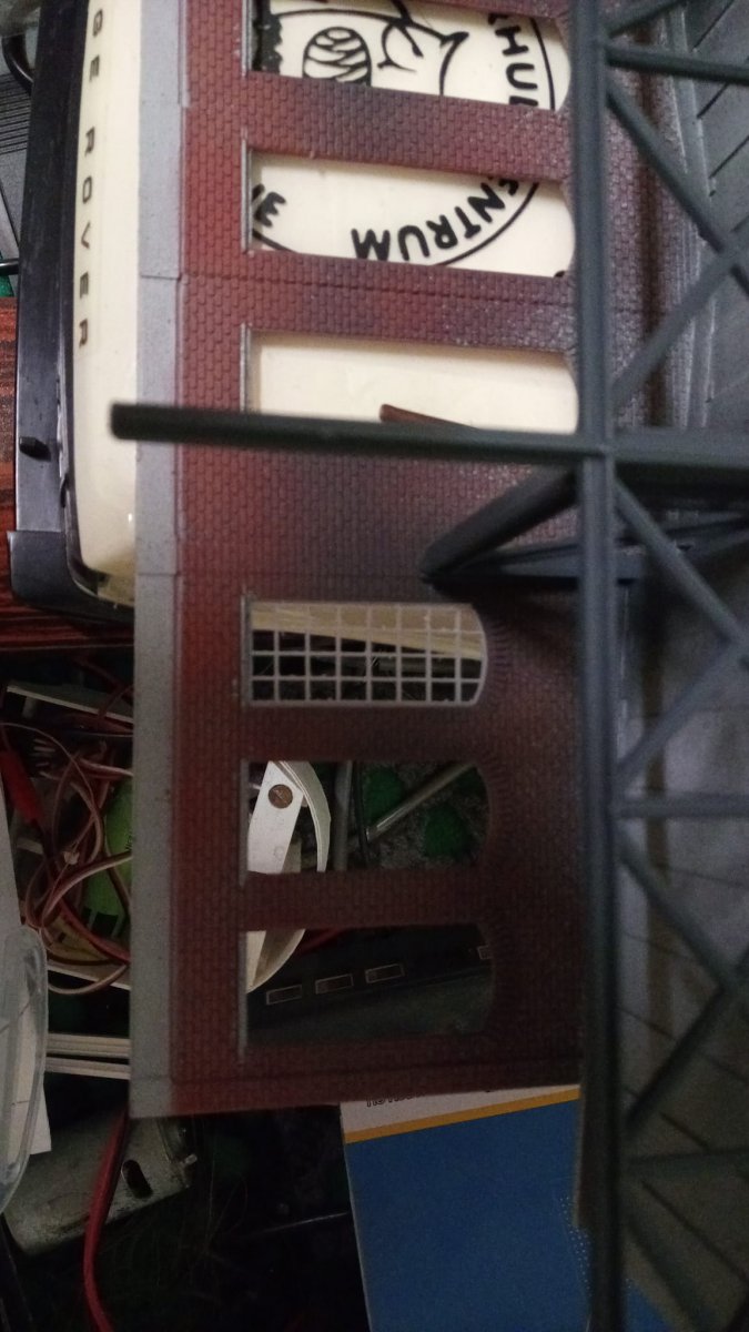

daar ik voor deze achterwand geen ramen had dus maar wat getekend en geprint
als ik ze allemaal heb krijgen ze een kleurtje en kan er glas achter gezet worden

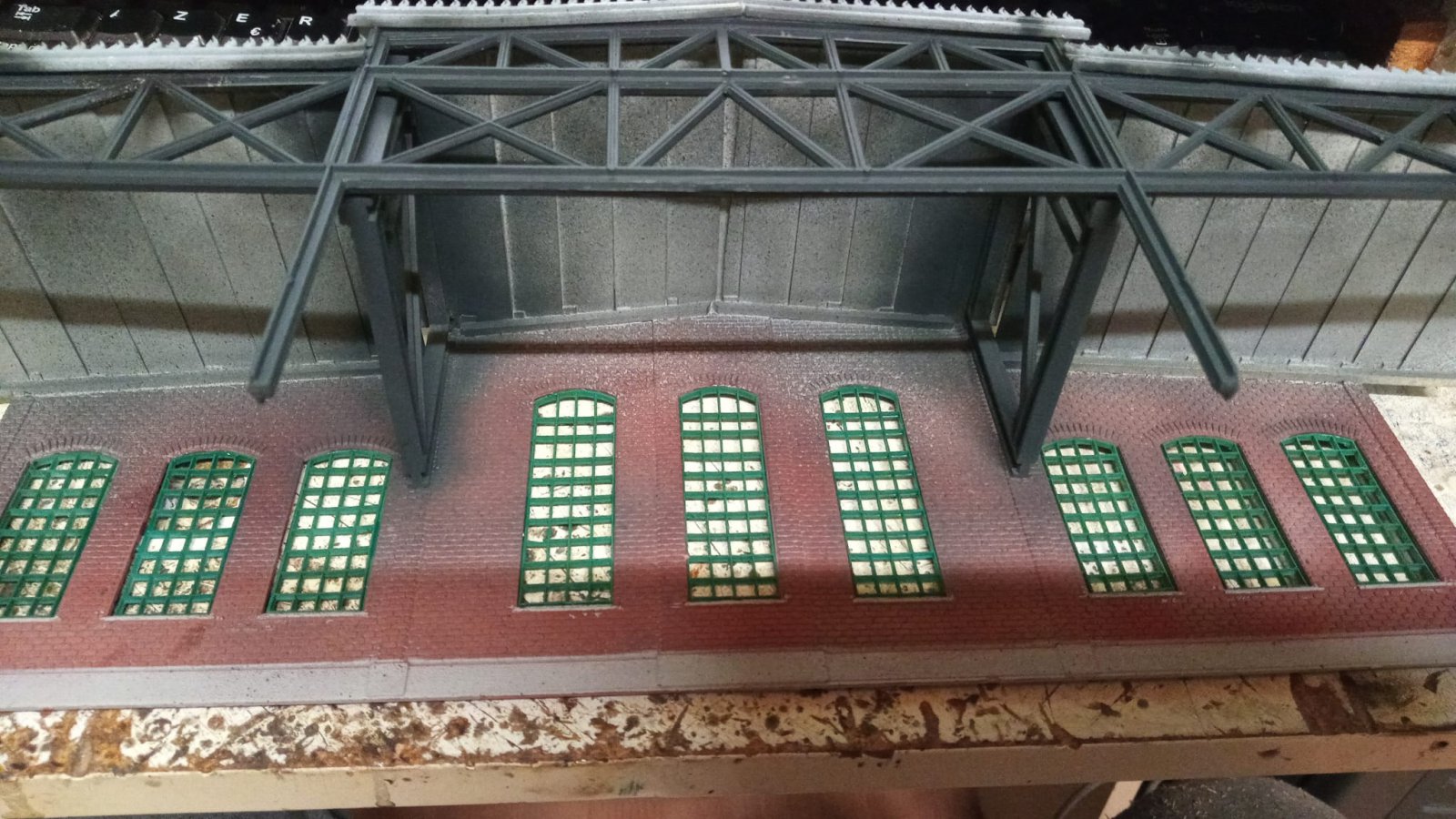

en zo ziet het er uit als ze een kleurtje hebben en in de sponningen staan
nu opzoek naar een foto om er achter te zetten zodat het een echte fabriek lijkt

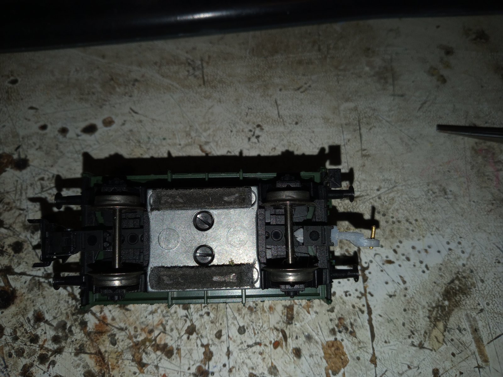

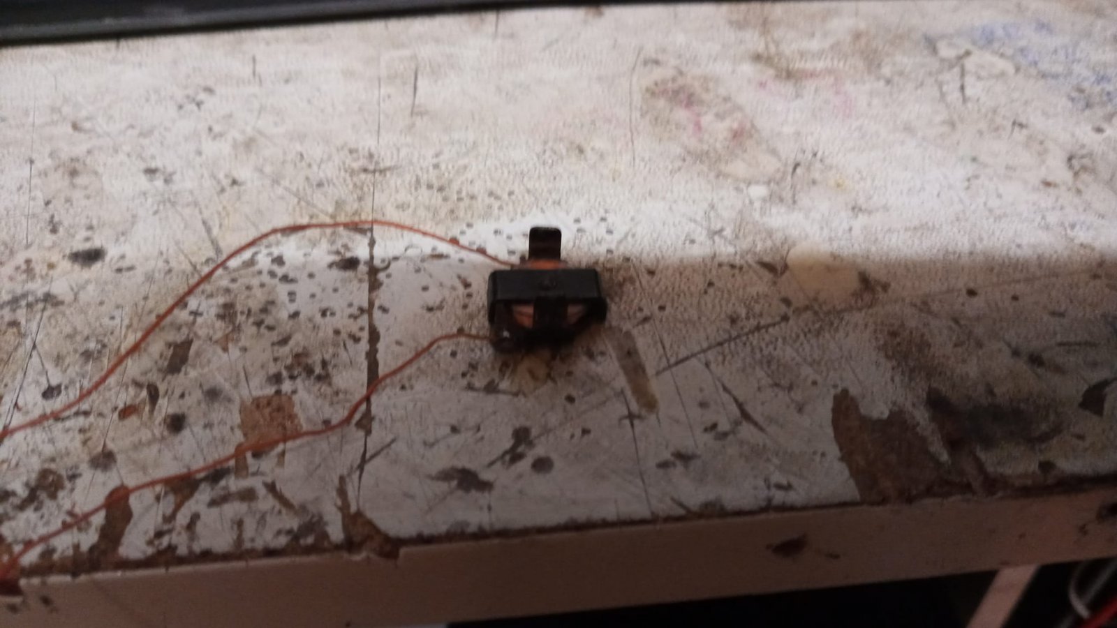

reparatie gedaan aan een ontkoppelaar voor in een loc.er was een draadje afgebroken ;en bij deze kleine spoeltjes is dat shit.maar ik had geluk want het was het buitenste van de wikkeling .maar ja waar zit het en dus opgoed geluk met een naald dan een draadje los gewrikt en door gedaan .en daarna een draad aan gesoldeerd en hopla werkt weer. 1000 ste geluk ja misschien wel .maar wel een 15 euro in de pocket want anders had ik er weer eentje moeten bestellen .
straks inbouwen en testen

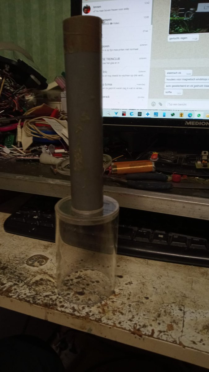

ook nog wat aan de begrasser verder gedaan maar ik heb geen zeefje dus morgen eentje halen
en dan wat rode draad en dan kan ik gaan testen of hij goed werkt
gr raf

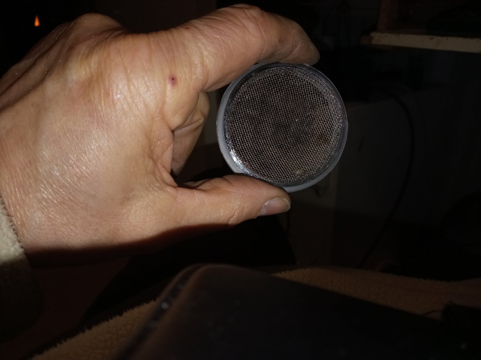

een oud zeefje opgeofferd om verder te kunnen doen aan de begrasser.
als het morgen uitgehard is kan ik uit de andere dop ook het midden stuk er uit draaien
en kan het toestel getest worden zeg maar
het plaatsen van de zeef ging vlotter dan ik dacht
als de rest morgen nu ook mee valt heb ik goedkoop een mooi toestelletje
gr raf
vandaag verder aan de begrasser en dus het laatste stukje uitdraaien en dan een kabel aan de zeef solderen
en dan kunnen we gaan testen of hij werkt
tegelijkertijd servo houders printen
voor de rest zien we wel wat er voorbij komt

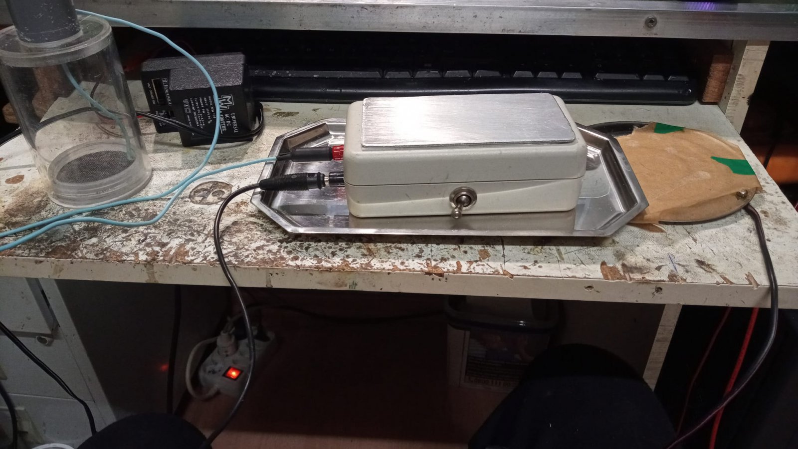

zo de begrasser is klaar
twee toestellen in een verpakking zeg maar.
eentje om graspollen te maken en de andere om gras op de baan te zetten.
regelbare voeding want op 12 volt komen mijn haren op mijn armen omhoog met die 15,000 volt
morgen kijken of het allemaal wel werkt zoals ik het bedacht heb

Raf,
Pas maar op met die hoogspanning.
Als jij al ziet dat je armharen rechtop gaan staan
is dit niet gezond voor je hart ben ik bang.
Zou je een pacemaker hebben is deze spanning uit den boze.
Denk aan je gezondheid,
Veel modelbouwplezier,
Willum
Willum geen probleem ik ben reeds naar 4,5 volt gegaan en dan is het te doen
maar daar heb je alleen maar last van als je die pollen maakt omdat je dan met je hand boven die plaat komt .
door dit zo te doen vliegen de grasjes omhoog en staan ze beter in de pollen
gr raf
ps ik heb geen pacemaker
geen pacemaker
Het was niet mijn bedoeling jouw dit te laten zeggen.
Maar fijn dat dit zo is Raf.
Maar toch,
Pas op met dit soort hoge spanningen.
Ik heb gewerkt met ionisatieborstels en geioniseerde lucht
om stof tegen te polen zodat het niet meer hecht aan iets.
Daar werden mensen zonder te weten waarvan het kwam, hoorndol.
Willum
ja ik ken het want het zelfde spul zit in mijn lucht verwarming.
dat zijn 6 platen en een paar roosters die gepolariseerd zijn en die trekken vocht uit de lucht indien nodig
dit komt dan in een emmer terecht want het aftap punt zit lager dan de riool .
om de zoveel jaar moet ik die platen vervangen want dan zijn ze weg gevreten
gr raf

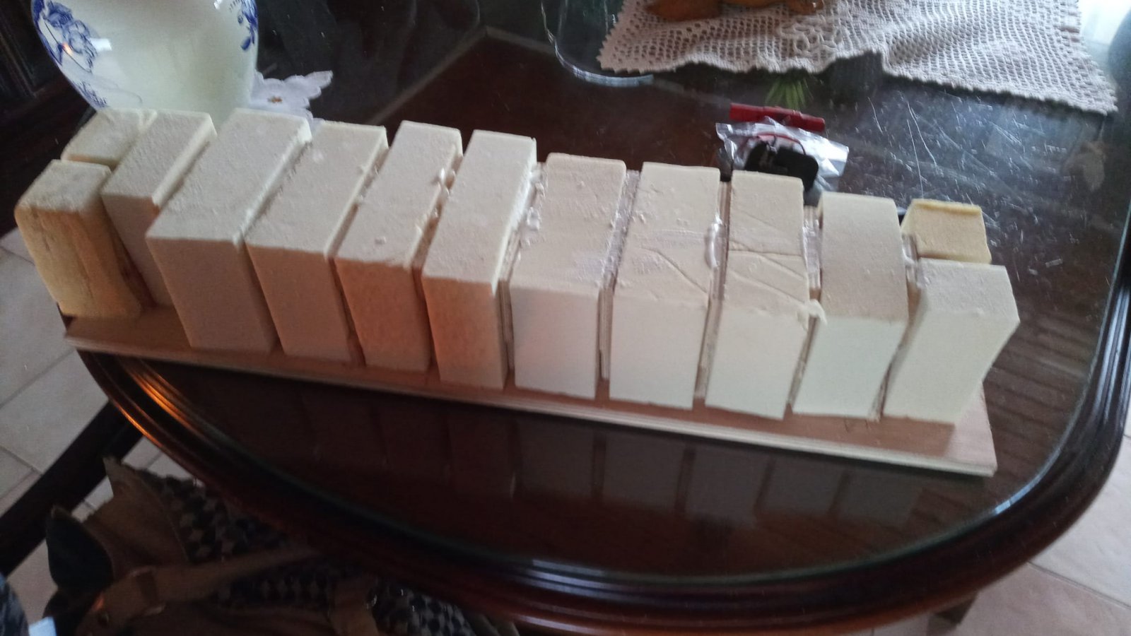

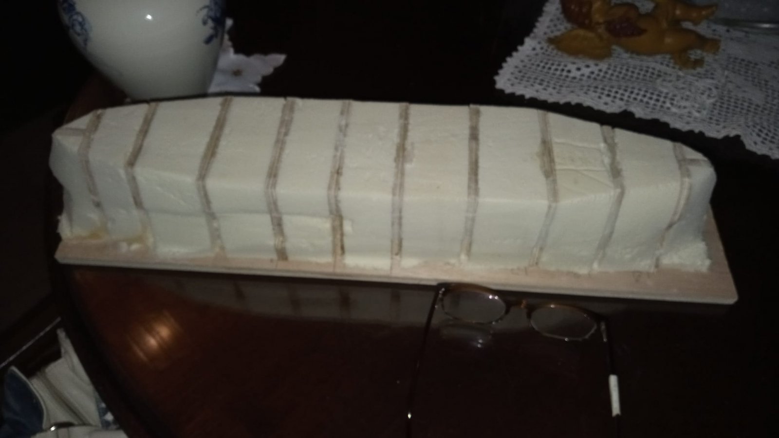

begonnen aan de vracht boot voor in de haven
spantjes uitgezaagd en op een bouwplank gezet
morgen verder met styro dure
gr raf
zo reeds in vorm geschuurd
dit is de onderkant op de waterlijn dus meer boot komt er niet .
naar boven toe is er eigenlijk ook niet veel romp dus morgen de epoxy er overheen en hopen dat ik het warm genoeg krijg in de garage
gr raf
gister avond nog aan het schuren geweest en vandaag een laagje epoxy om alles te fixeren
de epoxy staat in warm water want het lijkt wel siroop zo dik is hij door de koude
en als het lukt straks een glasdoekje er overheen en morgen vroeg dan een tweede laag
daarna kan er plamuur overheen
ik gebruik polyester plamuur omdat epoxy plamuur na uitharden bijna niet te schuren is
het nadeel is dat ik een mal moet gaan maken want epoxy en polyester zijn geen goeie vrienden .
misschien dat ik het bodem gedeelte ook nog maak wat er nu niet onder zit
dan kunnen er eventueel rompjes van gemaakt worden maar dat moet ik nog bekijken
straks update
