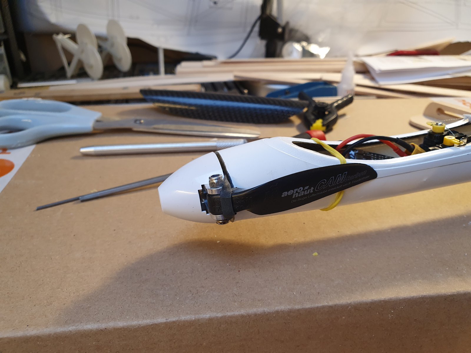

Met het aandraaien van de spinner breek ik de 2mm motoras:mad::mad:
Niet vliegen met de Momentum dit weekend
Eerst kijken of en hoe ik die kan vervangen en waar ik dat vandaan moet halen:(:(
Hoellein heeft asjes op voorraad dus ik heb meteen nieuwe (en nog wat andere spul) besteld.

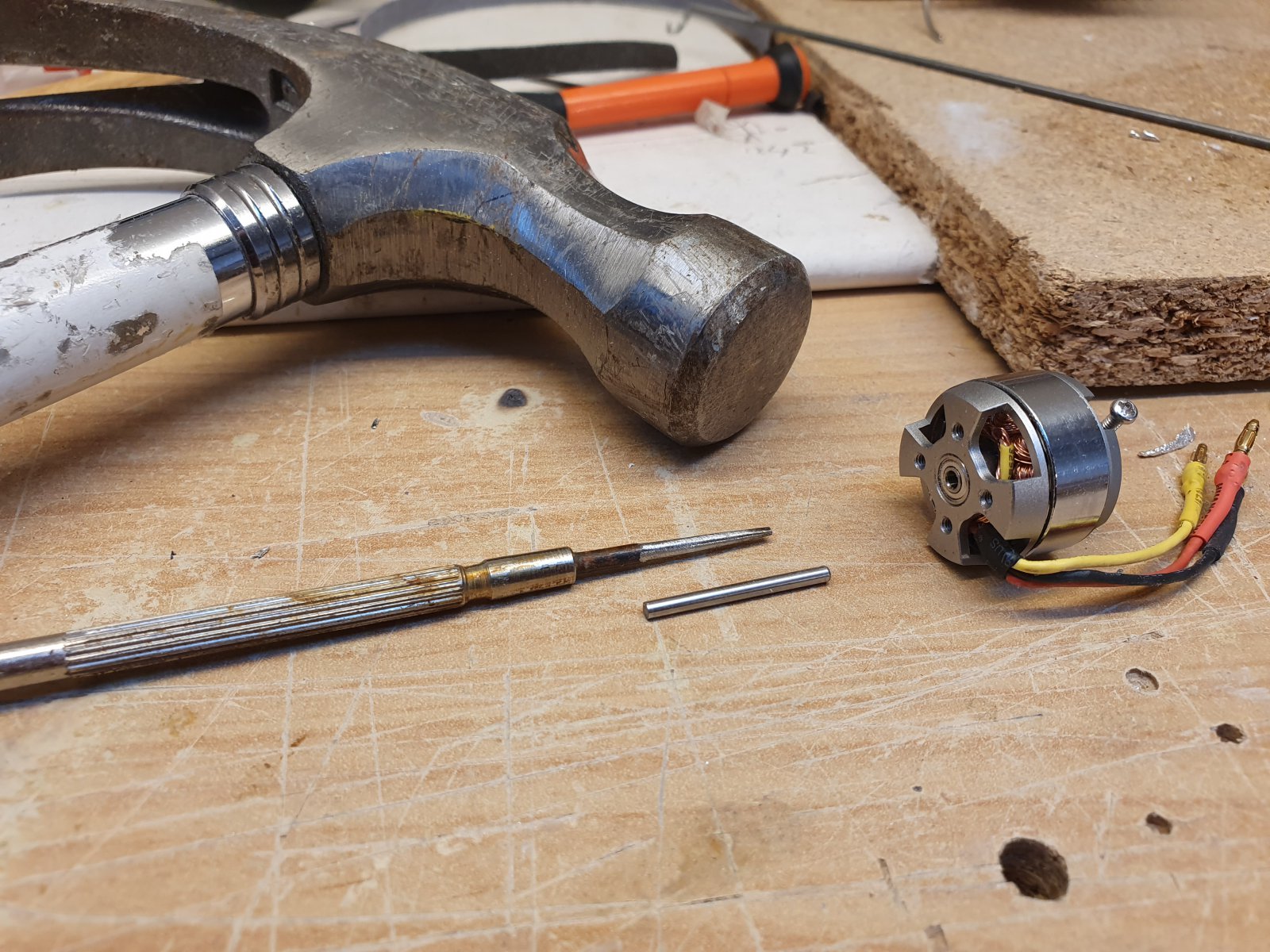

Hoe vervang ik die dingen? Motortje verwarmen op de een of andere manier? Want met alle schroefjes los krijg ik het asje er niet uit.
Na wat tips van vliegvriendjes ben ik er toch voorzichtig voor gaan zitten
ik heb een oud inbussleuteltje passend geslepen en met wat subtiele tikjes de oude as er uit gekregen.
Bijna mijn hele grabbelbak met de verenstaal-verzameling van mijn hele modelbouwcarriere moest leeg, ik had heel veel van 1,8/1,9/,197/1,98 maar gelukkig ook nog 1 klein stukje van precies 2mm liggen:banana:
Iets voorzichtiger de prop er weer op gezet en nu is hij er toch helemaal klaar voor!
Na goed kijken snap ik ook waarom hij zoveel vermogen trekt op 3S: ik heb 7x4 bladen er op zitten. De 6x3 passen niet op de 8mm spinnerarmpjeso_O

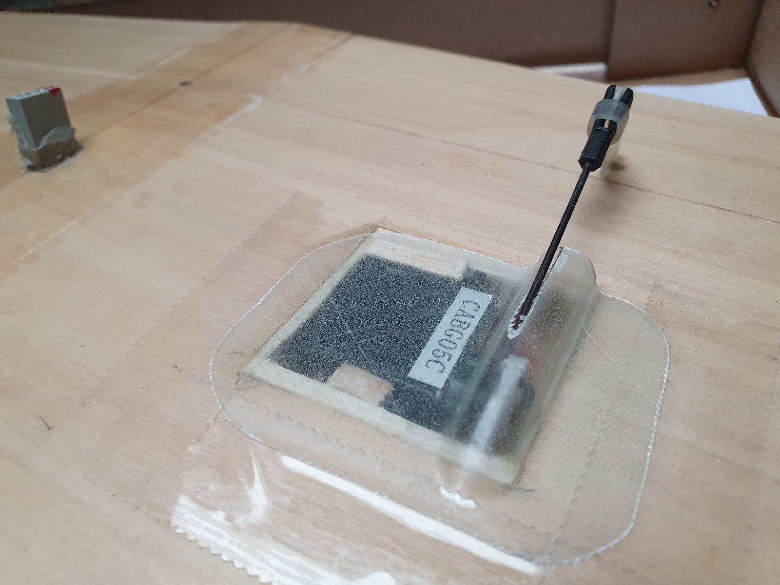

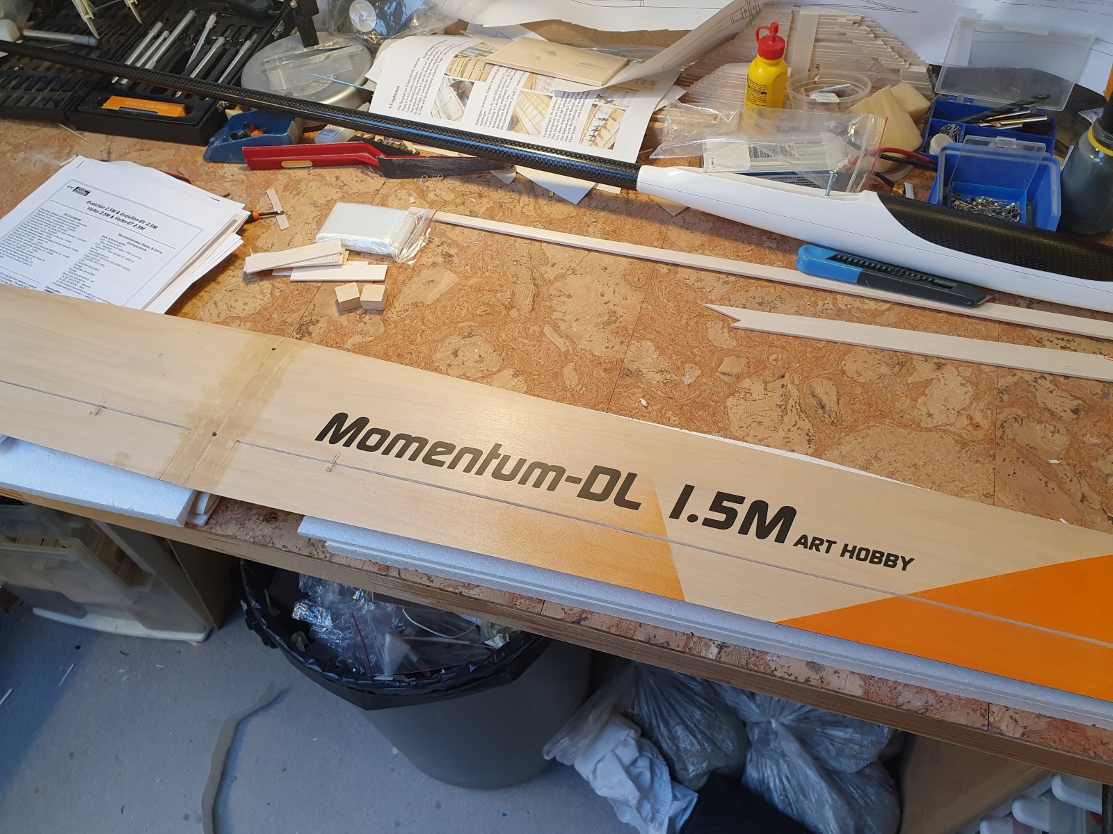

En ik heb de servoafdekkapjes ook op maat gemaakt

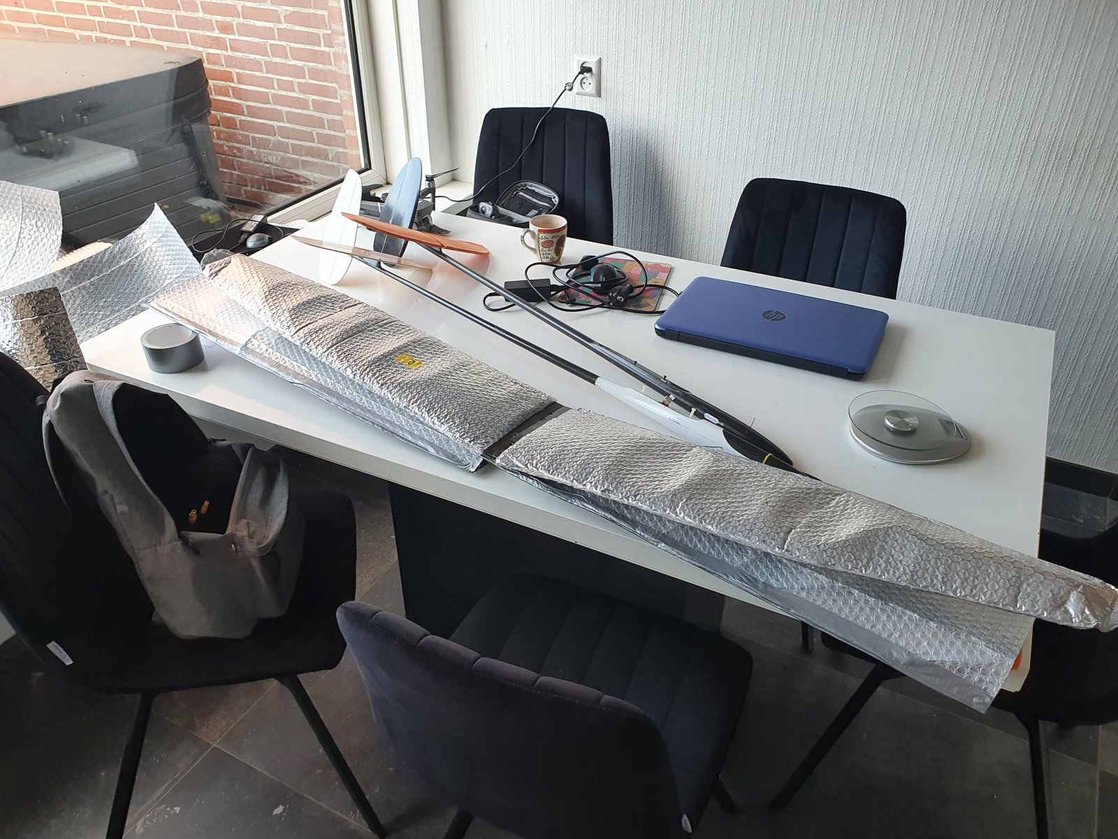

Vanmorgen heb ik als eerste alle accu's aan de lader gehangen en in de tussentijd van bubbeltjesfolie vleugelhoezen gemaakt voor de Momentum-vleugel. Ook heb ik de Mavic aan de lader gehangen zodat ik wat bewegende beelden kon maken.

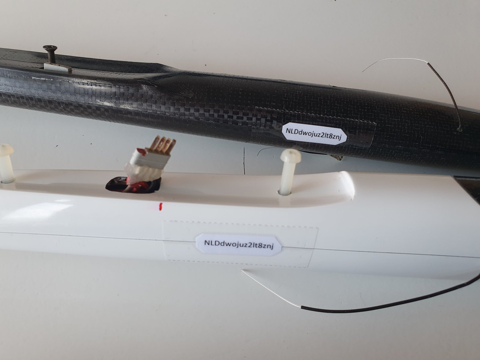

En natuurlijk nog de beide rompjes van mijn Exploitant-nummer voorzien om het helemaal 2021 te houden. (ja...dit was pas mijn eerste keer vliegen dit jaar:oops:)

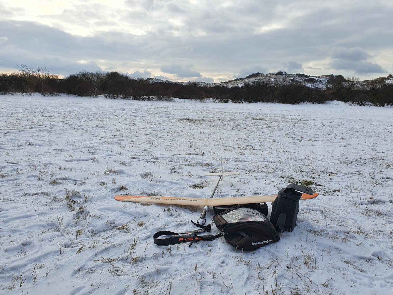

Ik heb vandaag de Momentum weer even uitgelaten!
Afgelopen week kwam een 2de 2S accu binnen, aangezien ik wat lood toe had gevoegd bij de 500 heb ik er een 800 bij genomen en het toeval wil dat de 500 met lood precies even zwaar is als de 800 (i.e. 45gram)
Ik heb in totaal een half uurtje op het veld gestaan en dat was voor mijn vingers precies genoeg: geen pijnlijke handen deze keer en wel heel wat wijzer!
Er stond nu bijna geen wind, 3 of 4 m/s, dus ik kon nu goed trimmen en kijken hoe hij stuurt. Maar eerst starten en dat is nog niet perfect.
Op het propje heb ik een stukje binnenband gedaan en dat was veel en veel te strak. De bladen werden zo hard tegen het rompje gedrukt dat het motortje niet wilde optoeren. Ik heb het rubbertje zo dun geknipt als ik kan en nu doet hij het nét wel en soms nét niet. Als het propje even verkeerd staat start hij niet en dat was hier weer het geval.

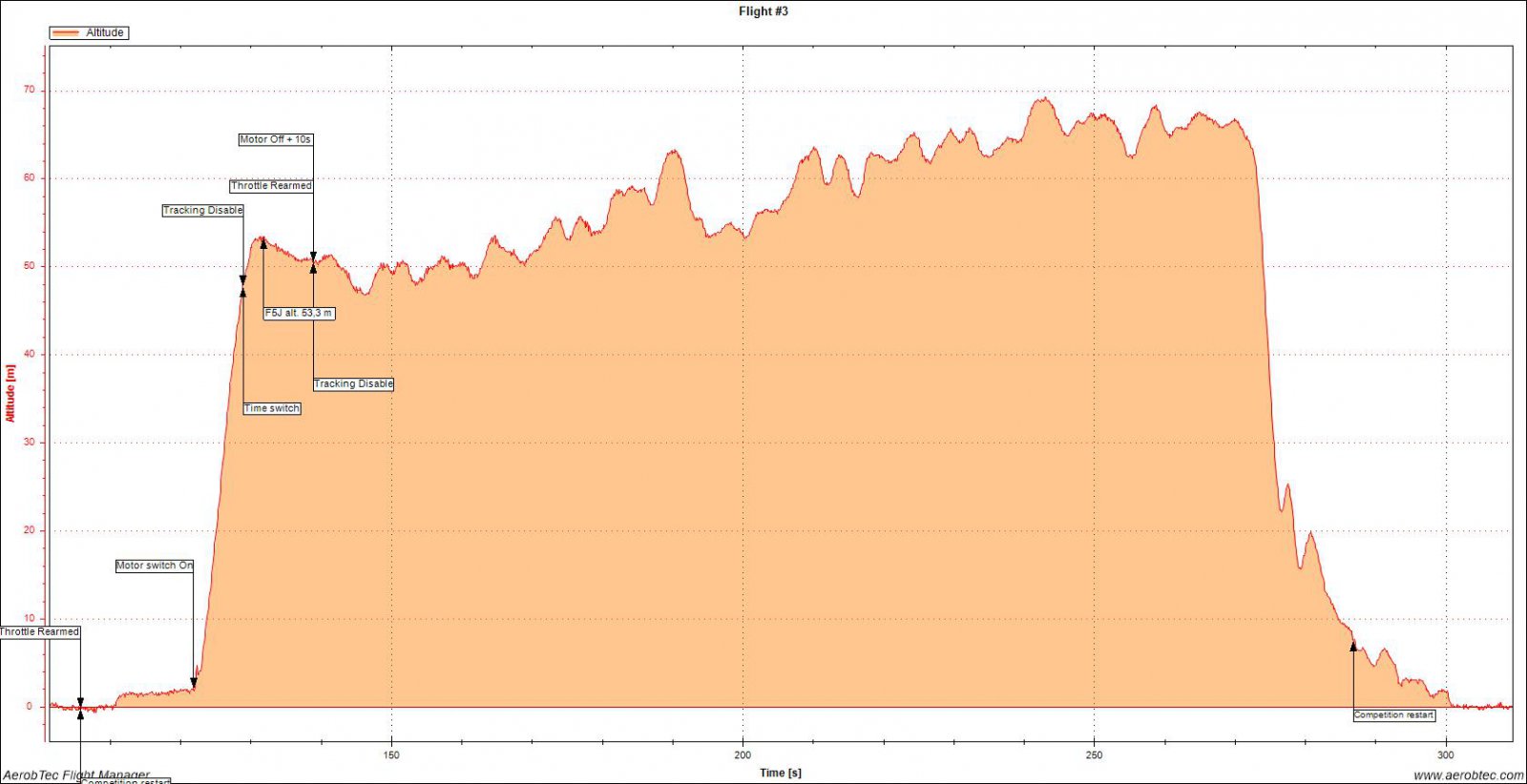

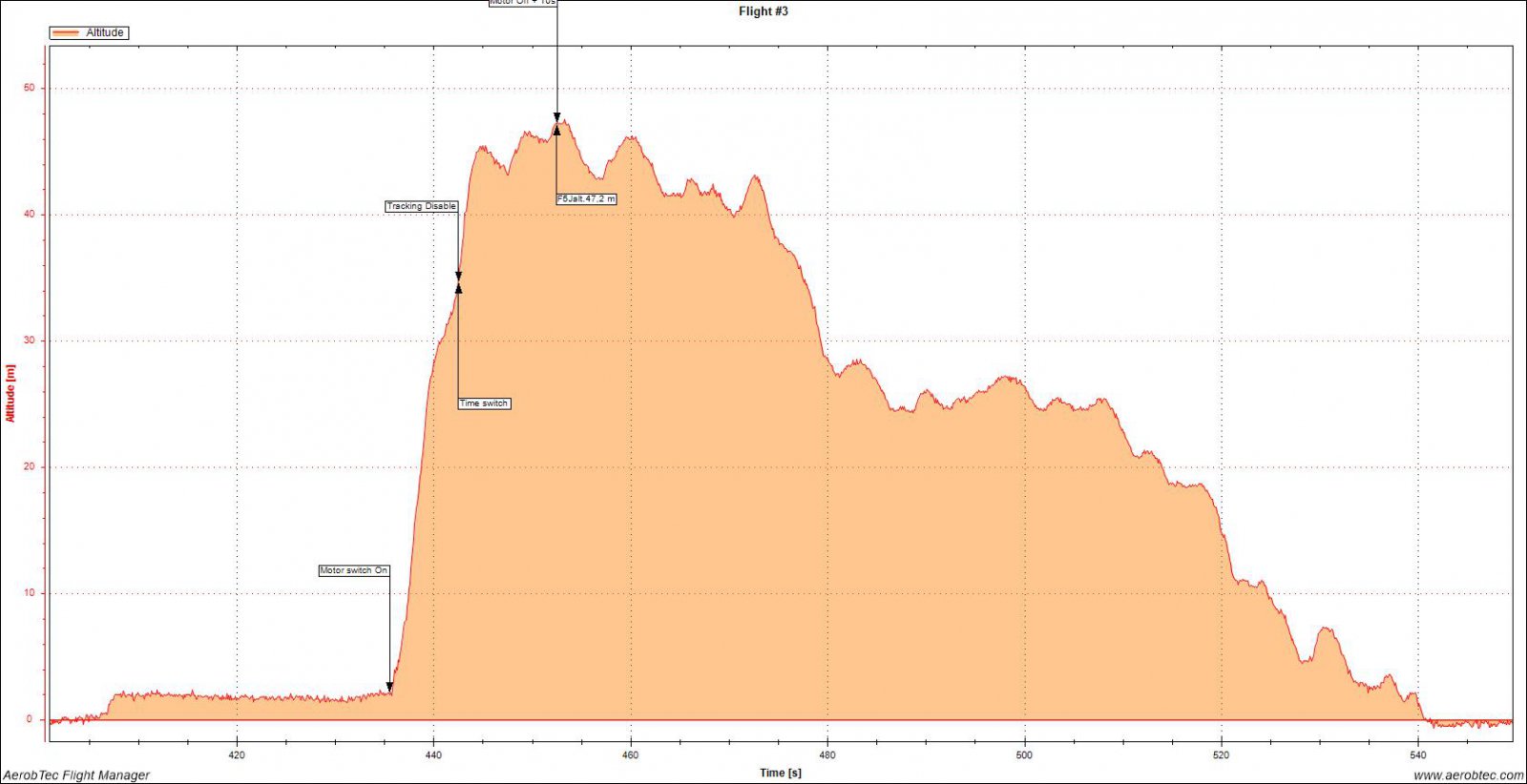

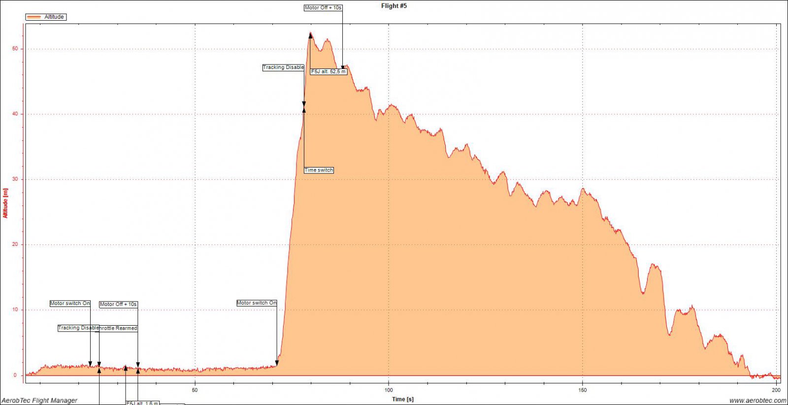

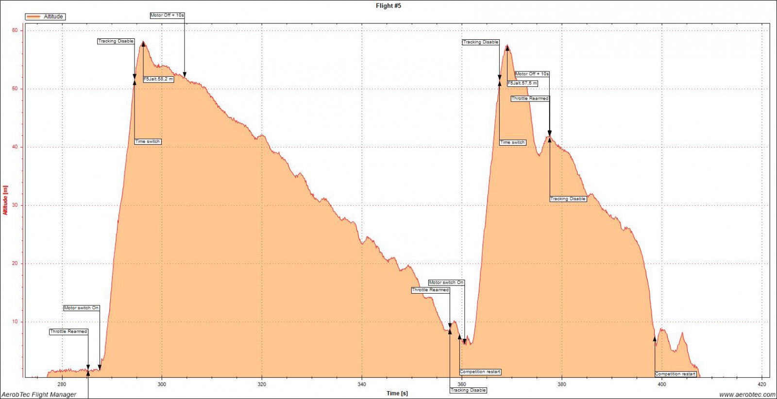

Daar moet ik dus wat aan doen. Hoe hard hij omhoog kan moet ik nog een beetje aftasten. Hier ging ik nog vrij vlak omhoog en met de motorlooptijd op 7 seconden kwam hij tot 44 meter. Dat is inderdaad ongeveer waar ik de Helios ook naartoe gooi (al had ik dat vandaag niet gekunt in die witte bende)
De altis geeft een veel rommeligere verloop van de vlucht dan ik het ervaren heb, maar je ziet dat ik nog zoekende ben naar hoe ik hem wat netter de bocht om moet sturen. Bij iets grotere hellinghoeken valt de neus een beetje, meestal is dat een teken dat het cg te voorlijk is en na een mini duiktestje kwam hij best snel weer terug dus dat bevestigd dat ook. Ik zal kijken wat ik daar nog aan kan verhapstukken.

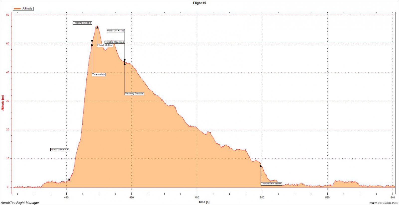

Hier ben ik iets stijler geklomen, hij kan ook verticaal volgens mij, en meteen 10 meter hoger dan de eerste start. De bochtjes waren niet zo rommelig maar het was een smalle bel waar ik maar niet lekker in gedraaid kwam. Ik pakte telkens maar de helft mee en dat zie je in de Altis terug. De vlucht had langer gekunt maar mijn cameraman begon te piepen dat de accu leeg begon te raken, niet geladen voordat ik de deur uit ging, dus die wilde ik eerst even het zwijgen opleggen.

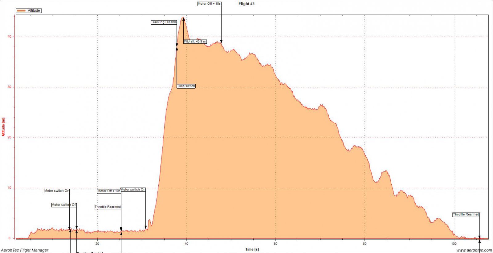

Maar hij bleef weer redelijk hangen, toen een duikproef gedaan om te bevestigen dat het cg idd nog wat naar achteren mag en vervolgens weer even een nulletje gepakt op 25 meter hoogte...lekker!!

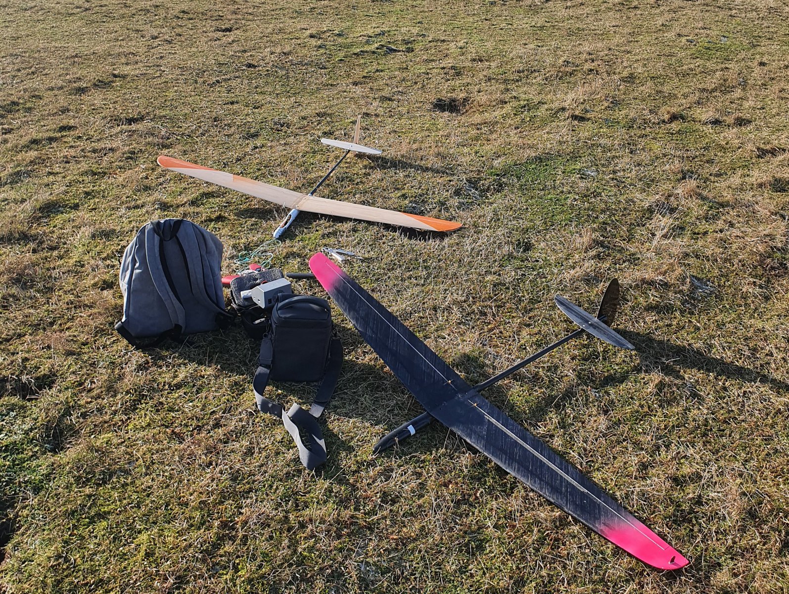

Ik had de Helios niet bij me dus ik heb nu geen direct vergelijk gemaakt maar in de lucht merk ik weinig verschil met vliegprestaties t.o.v. die Helios. De DLG is 100 gram lichter dus die kan net wat langzamer, vrij logisch, maar erg groot is het verschil niet.
