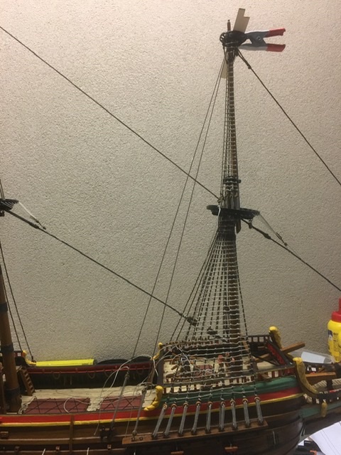

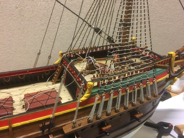

Okee mannen we zijn weer een paar stapjes verder, als eerste de puttingwanten van de fokkemast met uiteraard de bijbehorende weeflijnen afgewerkt:

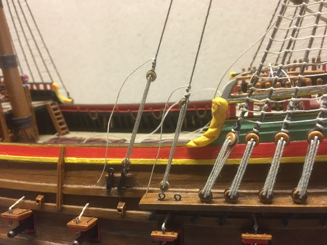

De spreeworst en bovenste weeflijnen aan bakboord
Puttingwant aan stuurboord gereed
Puttingwant aan beide zijden gereed, en de “steiger” ligt al weer gereed op de mars :)

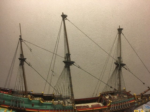

Na deze puttingwanten werden de twee dubbele pardoens van de fokkesteng aangebracht:
Eerst stuurboordzijde
En even later gevolgd door bakboord:

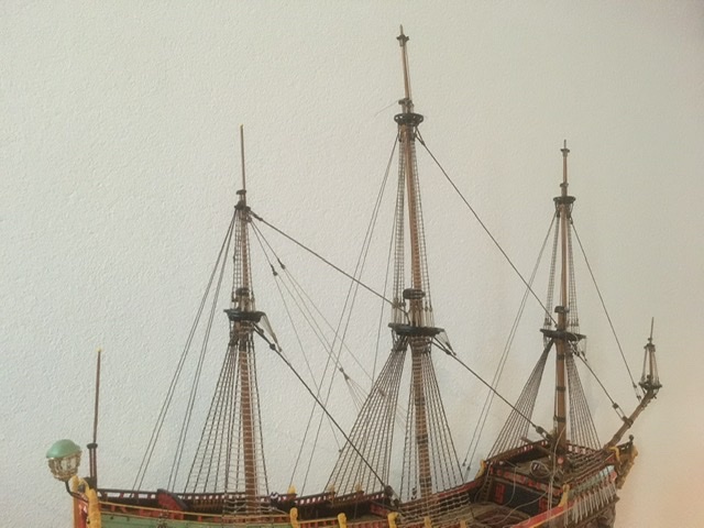

En weer een totaaloverzicht:

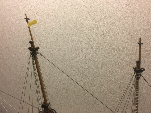

Met deze pardoens was er weer een “verdieping” gereed, dus konden de bramstengen op de grote en fokkemast gelijmd en uitgericht worden:
En nee dat is niet de nieuwste VOC vlag op de grotebramsteng ;)

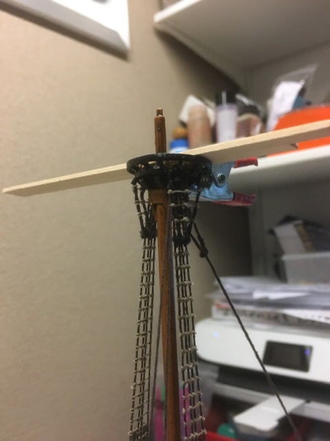

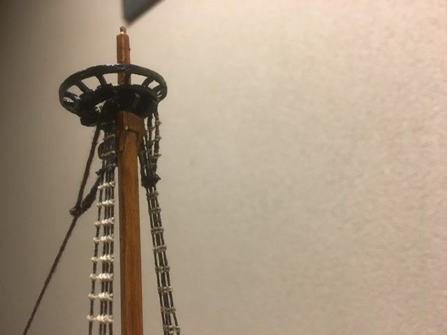

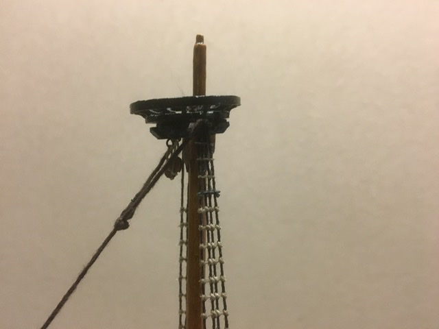

Zoals je ziet ben ik reeds begonnen aan het want van de grote bramsteng

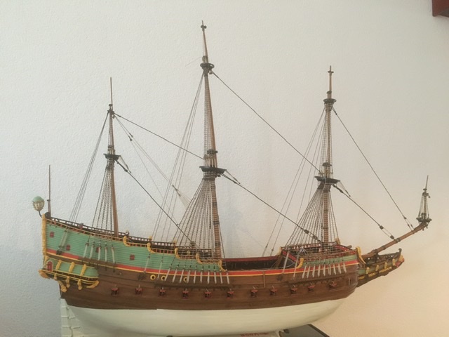

En nog een overzicht van de wanten.....
:wave
En meerdere Davidsterren op je dek vanwege kerst? :zoeken:
Kan het nog mooier??? :kwijl::kwijl::kwijl:
Verdomd het lijkt er wel op Joriën, maar in elk geval bedankt voor de complimenten
Gr Koos
