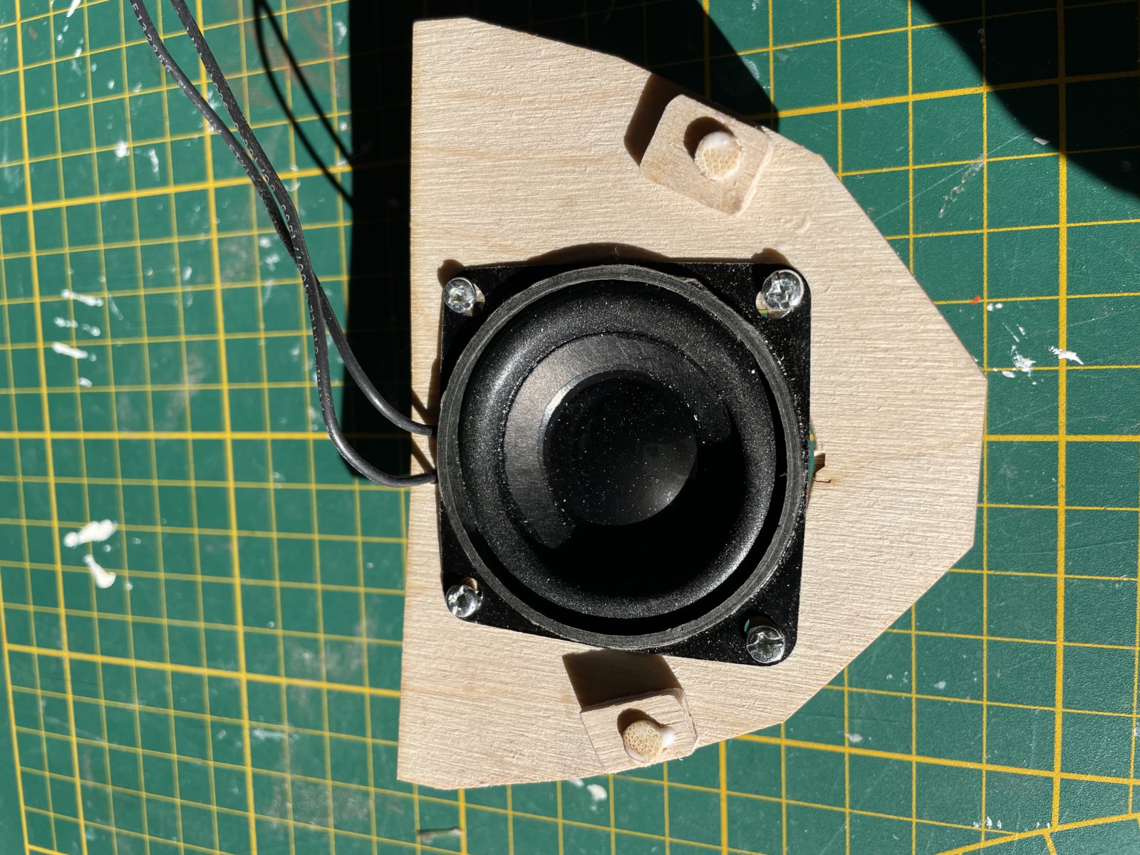

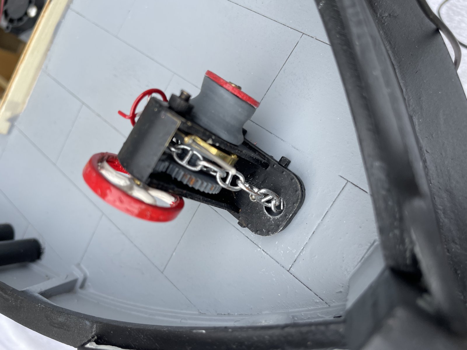

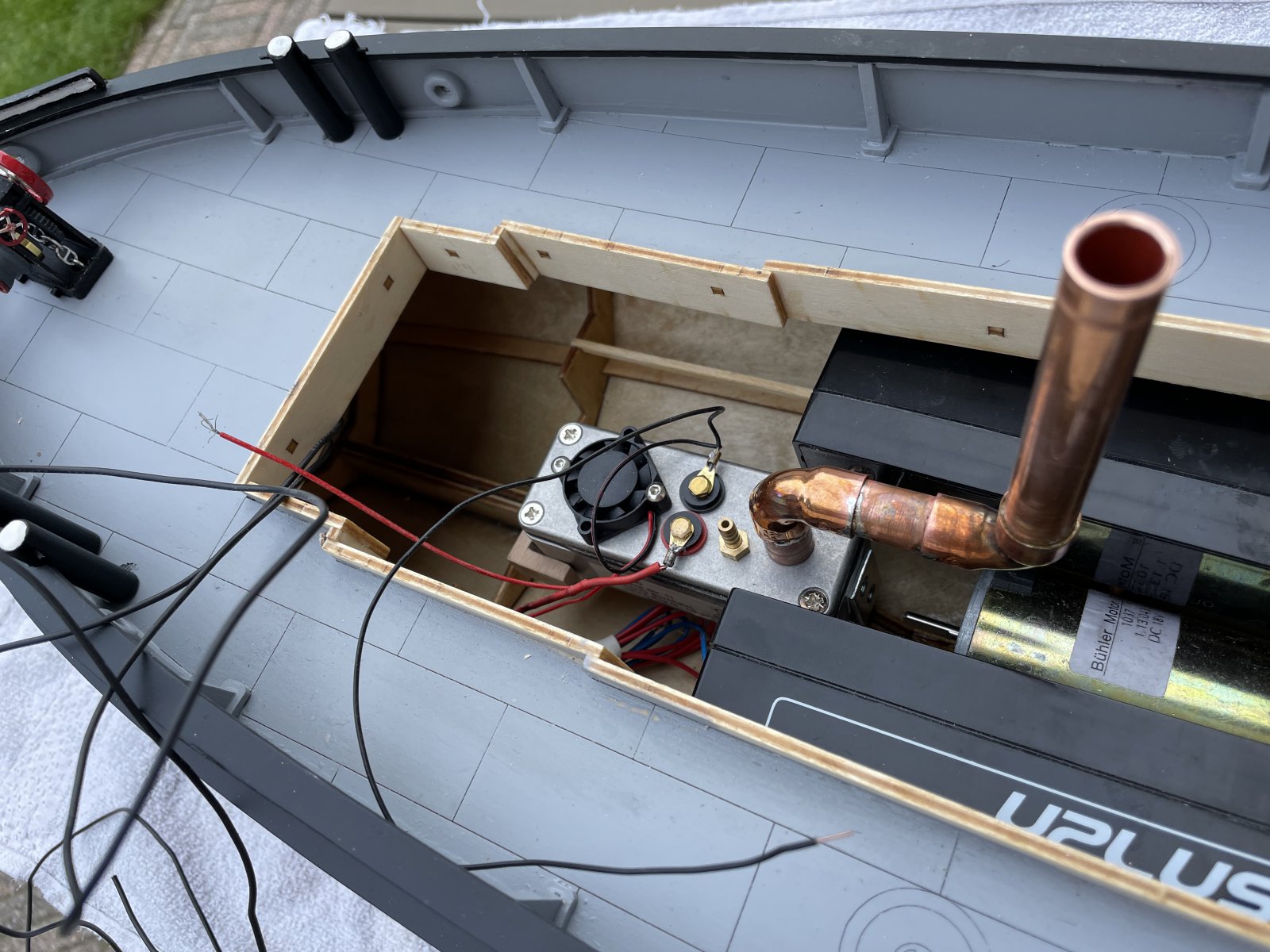

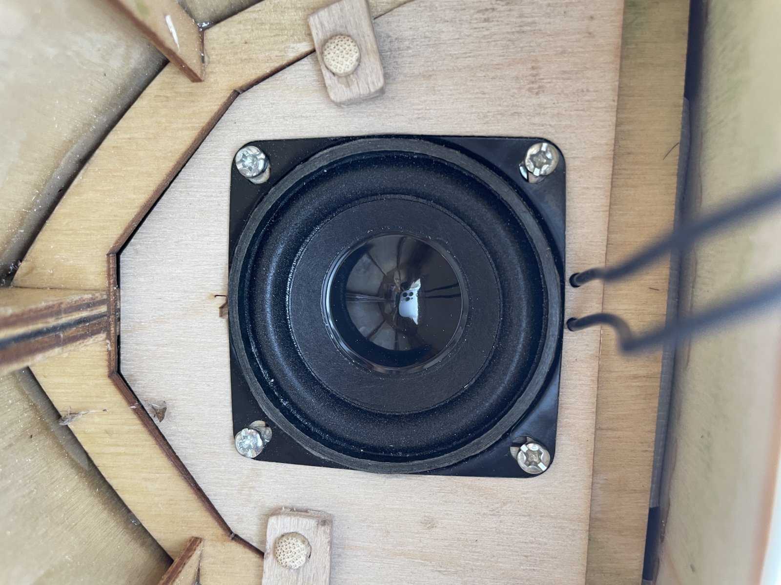

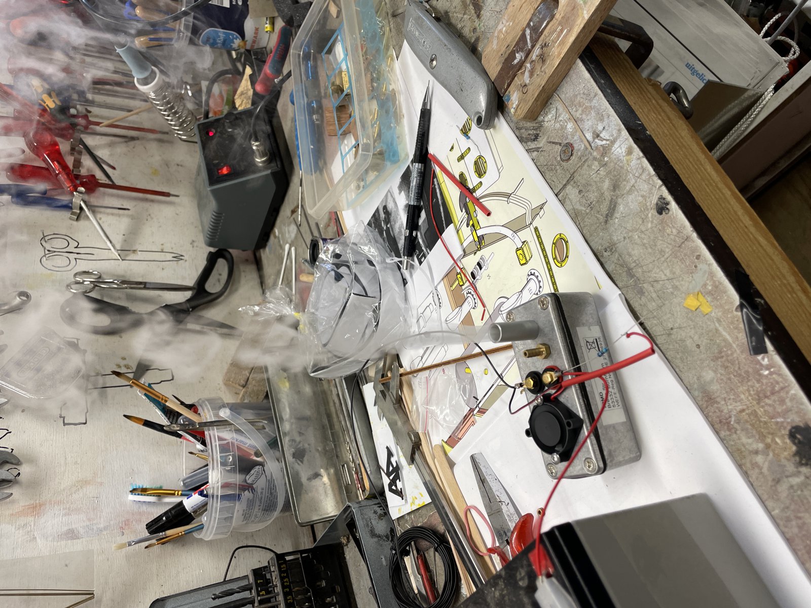

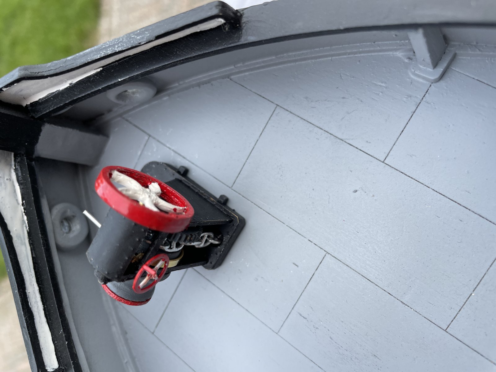

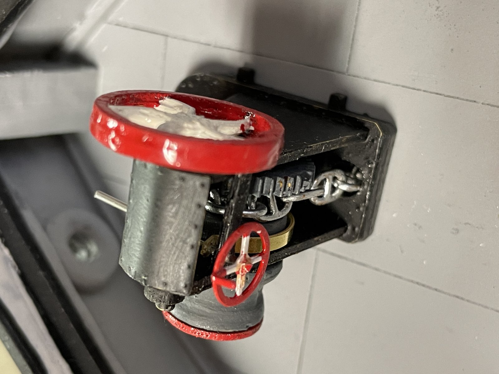

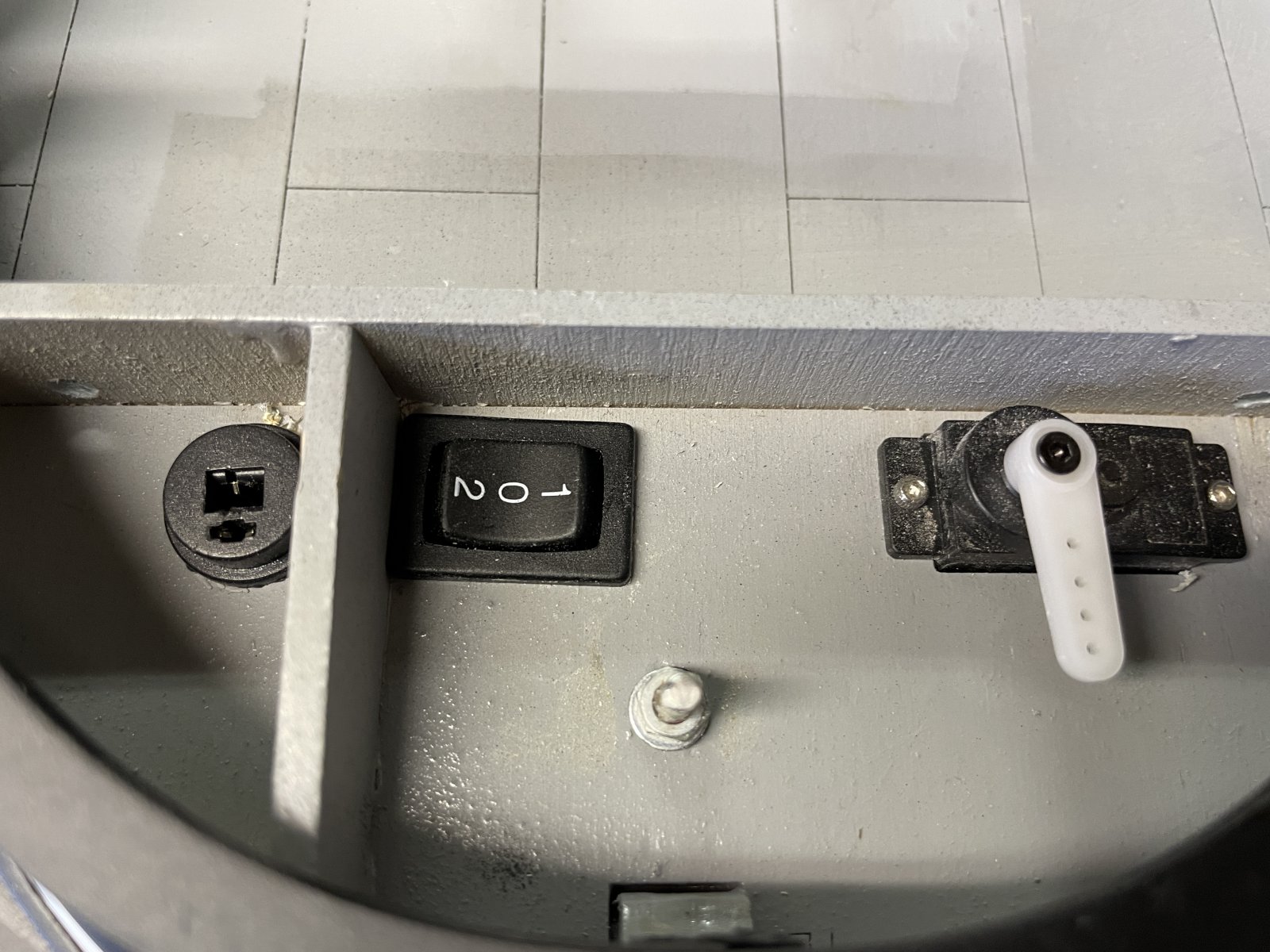

Voor het geluid heb ik een speaker ingebouwd in het voorste spant, dat houten deel wat eruit kwam is als houder gebruikt met een houten asje erdoor aan 2 kanten en een borg latje voor en achter het spant. Ankerketting op het voordek, en verder de rookgenerator getest en een plaatsje gegeven voorin. (Wel 50 Ohm weerstandje voor de ventilator, dat het iets rustiger dampt) Ik had in het badje met de diepgang test de accu’s op 2 locaties geprobeerd, maar zo dwars onder het dek past het mooi op de latten van de romp versteviging. Als laatste vandaag de laadplaats van een speaker connector, en de schakelaar 1= Aan, 2=laden, en 0 = Uit. Zo kan ik door alleen het dekje achterop de boot laden uit zetten of varen.

In elk geval maakt jouw stoomsleepboot meer afgevoerde stoom damp, dan de stoommachine in mijn Dockyard V.
Aan de andere kant werd er aan mij gevraagd, gezien de kleine stoom pluim, of er een stoommachine in het schip zat.
Vraag, kun je ook de stoom productie afstemmen op de snelheid?
Wel complimenten met het behaalde resultaat.
Groet. Henk.

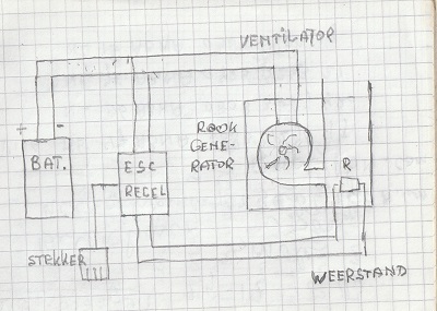

Als ik het goed begrepen heb, heeft een rookgenerator twee hoofdcomponenten.
1 - De ventilator.
2 - De weerstand voor het verdampen van de rookvloeistof.
Voor het regelen van de rook hoeveelheid is alleen de weerstand verantwoordelijk.
Met andere woorden, bij deze moet het vermogen geregeld worden.
Het regelen kan met een snelheidsregelaar, ESC, gebeuren, die gekoppeld is aan de vaarregelaar.
De ventilator kan gewoon op de batterij spanning blijven draaien.
De voordelen zijn, dat er geen dampen achterblijven en een ventilator wilt vaak niet bij een lage spanning starten, daarom blijft er de volle batterij spanning opstaan..
Ik heb een grove schets gemaakt, zie onder.
Ik kende deze toepassing niet.
Zelf had ik gedacht om de vaarregelaar te koppelen met een Y-kabel:
5 Stks/partij 100/150/200/300/500Mm Rc Servo Y Verlengsnoer Cable Lead Wire voor Rc Servo Jr Futaba Rc Vliegtuig Helicopter Auto Diy - AliExpress
parallel te koppelen aan de regelaar voor de damp productie:
https://nl.aliexpress.com/item/32907398312.html
Voor het uitschakelen van de dampproductie, geschakeld op een ander kanaal van de zender had ik voorzien:
Relais Pwm Aan-uit Schakelaar Navigatie Licht Zoemer Afstandsbediening Ondersteuning 5-12V Hoge Spanning Ontvanger Voor rc Vliegtuigen Racing Drone - AliExpress
Dit relais heeft contacten en schakelt 100% af, te plaatsen in de stroomdraad naar de weerstand.
Je hebt nu een duidelijk kanaal voor in- en uitschakelen van de damp productie.
Groet. Henk.
